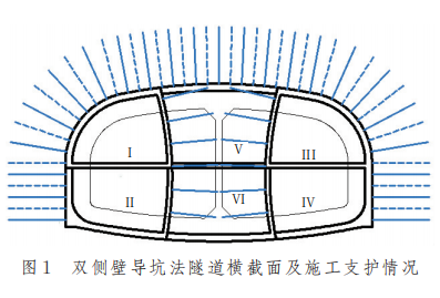

双侧壁导坑法施工方案适用于S6a/S6b区段隧道,起讫里程分别为K0+122.421~K0+180.00K0+505.00~K0+944.63。其中,初期支护采用CF30钢纤维喷射混凝土;二次衬砌采用C35P8混凝土。隧道开挖后应及时施作相应的初期支护,初期支护稳定后施作二次衬砌。隧道洞身采用复合式衬砌,以锚杆、钢筋网喷混凝土、钢拱架为初期支护,模筑混凝土和钢筋混凝土为二次支护。开挖施工时,全断面分6部分依次开挖并进行支护,如图1所示,施工顺序为Ⅰ→Ⅱ→Ⅲ→Ⅳ→Ⅴ→Ⅵ。

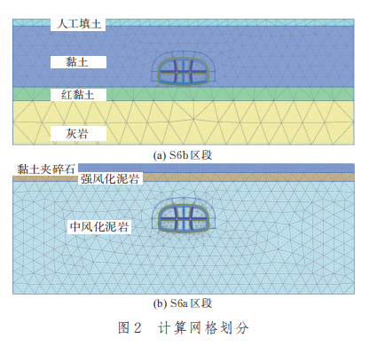

充分考虑开挖影响范围和边界效应,计算模型水平方向总长取100 m,竖直方向视土层深度而定。计算模型的两侧边界采用法向约束底部边界采用全约束(法向、切向约束)。
计算分析中,土体采用三角形15节点单元进行模拟,S6b区段单元数目为715,节点数目为6 068;S6a区段单元数目为878,节点数目为7 298;有限元计算网格划分如图2所示。其中,初衬、二衬及临时
衬砌均采用板单元模拟,锚杆等效到周围土体参数中,其余均采用实体单元模拟,衬砌与土体接触面上设置接触单元。

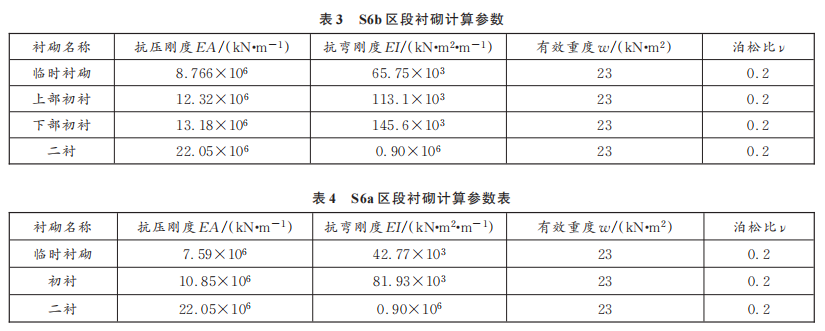

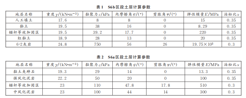

计算分析中,土体采用摩尔‐库仑模型,采用等效的方法将锚杆加固区土体刚度及黏聚力c、内摩擦角φ进行等效。初衬及临时衬砌喷射混凝土及钢拱架经等效后得到的等效厚度及刚度赋值于板单元中模拟,二衬采用C35强度等级混凝土。计算参数见

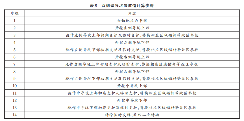

施工过程严格按照设计资料进行数值模拟。施工中按Ⅰ、Ⅱ、Ⅲ、Ⅳ、Ⅴ、Ⅵ顺序分部开挖,每部开挖后施作相应的初期支护1、2、3、4、5、6及相应的临时支护,全断面开挖完成后及时施作仰拱7,然后及时进行二次衬砌8施工。双侧壁导坑法隧道计算步骤见表5。
表5双侧壁导坑法隧道计算步骤

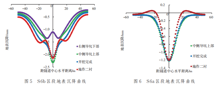

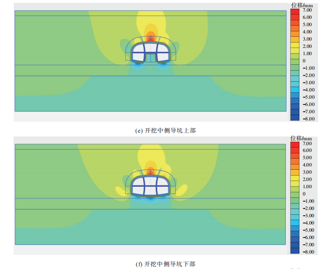

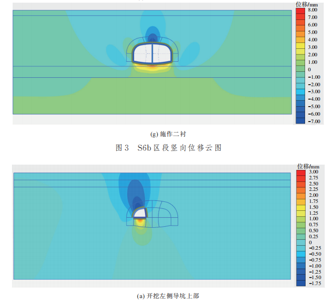

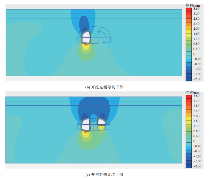

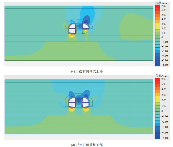

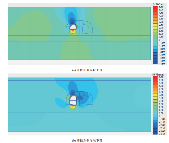

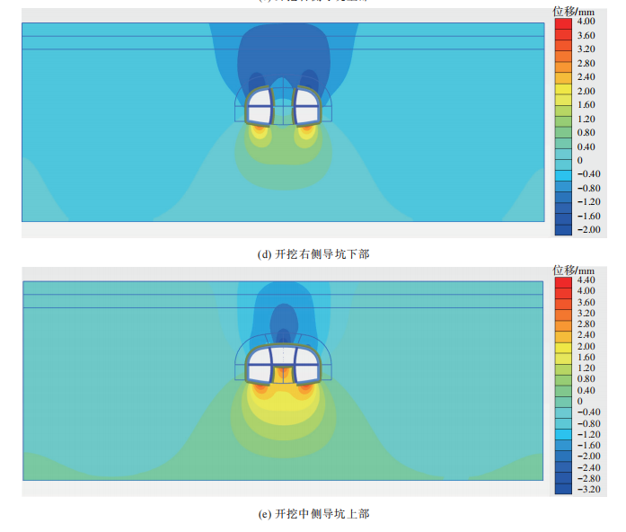

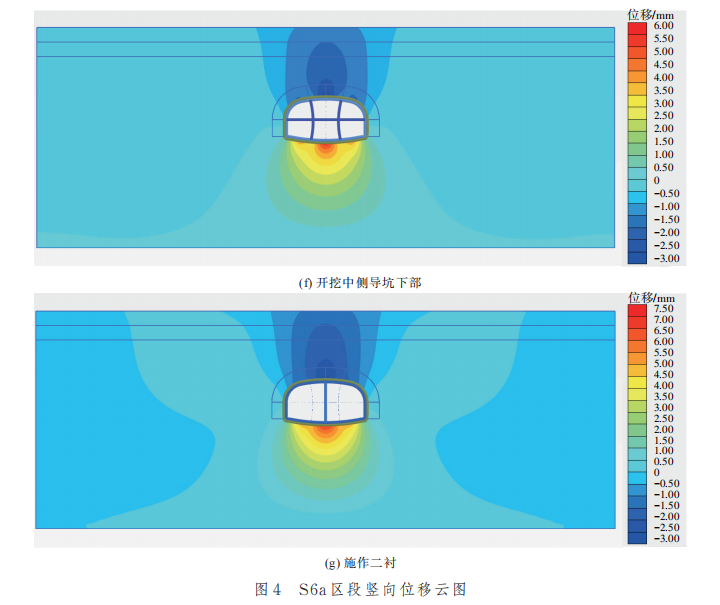

暗挖区间隧道的开挖必定会对地表造成沉降变形。根据工程环境条件,本暗挖区间段处于繁华地段,对于地表的沉降控制较为严格。通过对不同区段的数值模拟计算,可以对施工过程导致的土体变形有先验性的认识。图3和图4分别显示了S6b、S6a区段的各个计算步骤的土体竖向位移云图。图5和图6分别展示了S6b、S6a区段隧道开挖过程中的地表沉降分布曲线。
由图3、图4可以看出,在隧道开挖过程中,洞周土体均发生不同程度的变形,随着施工阶段的进行,土体位移逐渐增大。由于左侧导坑先行开挖,造成左侧地表率先产生沉降变形。开挖完成以后,最大的沉降变形发生在隧道中轴线对应的地表处。同时,从图5、图6可以看出,随着隧道的开挖,地表沉降最大值逐渐增大。施作二衬后,地表沉降最大值及沉降槽范围均有所减小。隧道开挖完成后,地表横向沉降槽形状基本与Peck曲线相近。S6b区段地表最大沉降值为2.1 mm,地表沉降槽影响范围在隧道轴线20 m范围内。S6a区段地表最大沉降值为1.2 mm,地表沉降槽影响范围在隧道轴线20 m范围内。

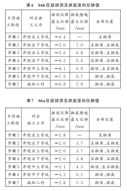

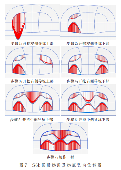

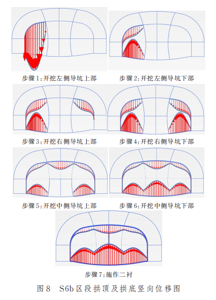

图7和图8分别为S6b及S6a区段双侧壁导坑法隧道开挖过程中支护结构的竖向位移图。不同区段隧道拱顶沉降及拱底隆起最大值见表6和表7。从图7、图8可以看出,采用双侧壁导坑法进行区间隧道的开挖时,隧道拱顶及拱底的中间部位产生较为明显的变形,且拱顶沉降及拱底隆起最大值发生位置随施工阶段的不同而发生变化,其中S6b区段开挖下导坑对拱顶沉降有一定的抑制作用,原因是临时支撑及时施作起作用。S6a区段由于拱顶沉降值相对很小,所以开挖下导坑对拱顶沉降的抑制作用并不明显。
当施工完成后,S6b区段双侧壁导坑法的拱顶沉降最大值为6.9 mm,拱底隆起最大值为7.9 mm,均发生在隧道轴线处。S6a区段双侧壁导坑法的拱顶沉降最大值为2.8 mm,拱底隆起最大值为7.3 mm,同样发生在隧道轴线处。
