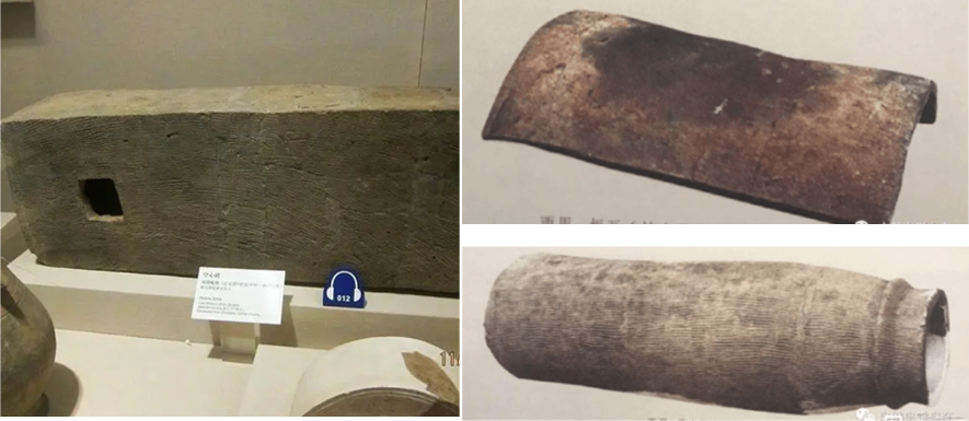

陕西宝鸡市扶风、岐山一带的周原考古(距今约3000年前的西周)发现中,出土了大量的砖瓦及其残片,种类多样、制型规范、相互之间搭接关系明确,有学者建议将此认定为我国砖瓦建材的起源时期 。这一时期的砖瓦为泥质灰陶,通常体形较大、表面不平整;颜色既不均匀、也不纯净,平面密布精绳纹。
图片图1 西周时期的空心砖及瓦

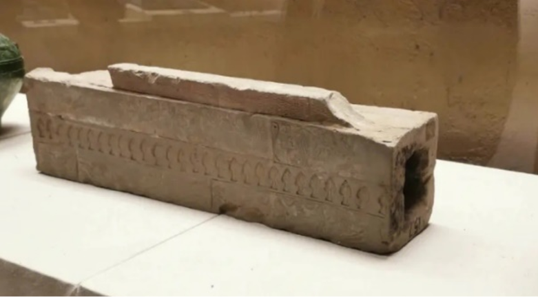

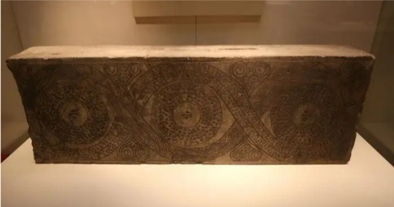

秦咸阳遗址出土了多种砖,有空心砖和实心砖。空心多为长方形,实心多为正方形。有的砖上还有精美的纹案装饰(图2)。不过,秦朝时期,砖还不是建筑的主要材料,多为辅助材料。实心砖通常较小,用于铺设宫室地面、围栏、护墙之上;空心砖多用于台阶之上,空心砖可长达1m。
(a)秦.龙纹空心砖
https://new.qq.com/rain/a/20200913A0913300
(b)秦 狩猎纹空心砖  百度搜索
图2 秦空心砖

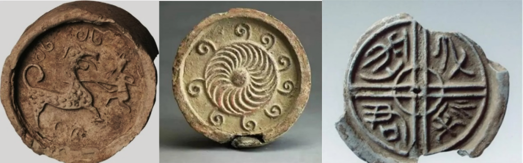

秦汉时期瓦的另一大特点是具有了正式的瓦当 ,一种覆盖在建筑檐头筒瓦前端的遮挡,即是装饰也保护檐头不受雨淋。秦式瓦当以圆形为主,圆形构件受力均匀,如图4所示。
图4 秦代瓦当,主要有狩猎纹、花纹、文字纹瓦当
https://baijiahao.baidu.com/s?id=1707064603119397474&wfr=spider&for=pc
云纹代表着对美好、幸福生活的希冀;动物纹主要描绘常人或者皇室贵族的日常生活及狩猎场景;而文字瓦当主要是为弥补图文瓦当无法记录社会生活的缺陷而存在,文字内容多种多样,包括宫苑、吉语、纪事等多方面。

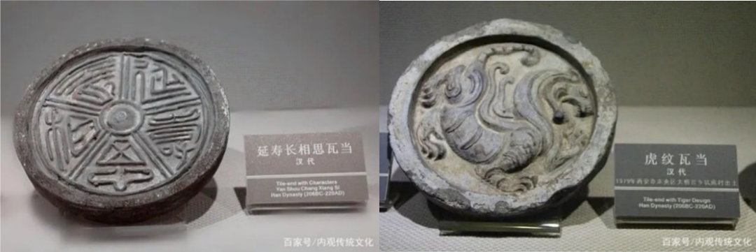

西汉时期,瓦的制作工艺上取得了明显的进步,在制作工序步骤上变得更为简洁,瓦的质量也得到提升。汉代瓦当与秦代相比,种类更加丰富,制作也日趋规整,在小小的瓦当圆面内,尽量体现形体的伸展力度,神态性格明显,是一种艺术性极强的装饰浮雕作品。因秦汉时期,砖瓦制作工艺达到了一个崭新的水平,因此也就有“秦砖汉瓦”的盛名。
图5  汉代瓦当
https://baijiahao.baidu.com/s?id=1653068769352636883&wfr=spider&for=pc
文字瓦当多以“延年益寿”、“长生无极”等吉祥语为主,动物瓦当多采用青龙、白虎、朱雀、玄武等“四神”。

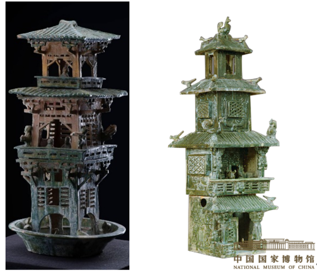

梁思成在《清式营造则例》中说:“琉璃于汉代自罽宾(jì bīn,古西域国名)传入中国,用于屋顶始于北魏,明清两代应用尤广,这个由外国传来的宝贵的建筑材料,更使中国建筑大放异彩。”  不过,在我国出土的汉代陶楼中,就有使用铅釉的痕迹,釉色为绿色,如图6所示。
图6 东汉绿釉陶楼  百度搜索

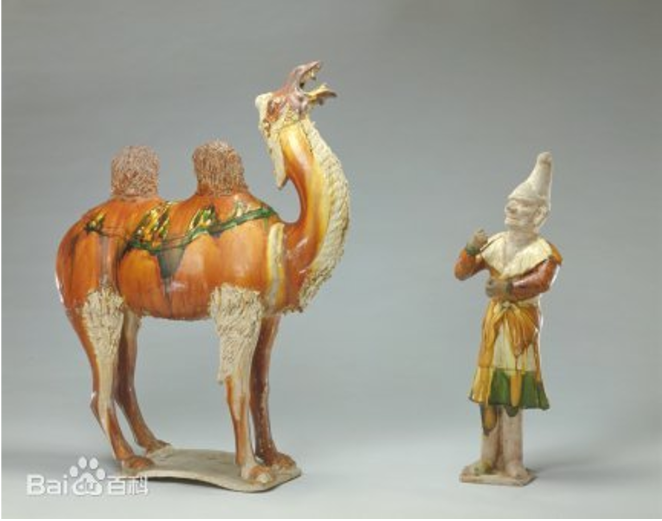

隋唐时期是我国琉璃烧制技术大发展的时期,颇负盛名的“唐三彩”(Tang Tri-Color Glazed Ceramics)正是这一时期的杰出代表(如图7所示)。需要注意的是,“三彩”并非只有三种颜色,《魏略》(三国时期魏国史书)中就记载大秦国时,已经出现赤、白、黑、黄、青、绿、缥、绀、红、紫十种琉璃色。出土的唐代釉彩也有黄、绿、白、褐、蓝、黑等色彩,但以黄、绿、白三色为主。
图7 三彩胡人牵骆驼俑(现藏故宫博物院)

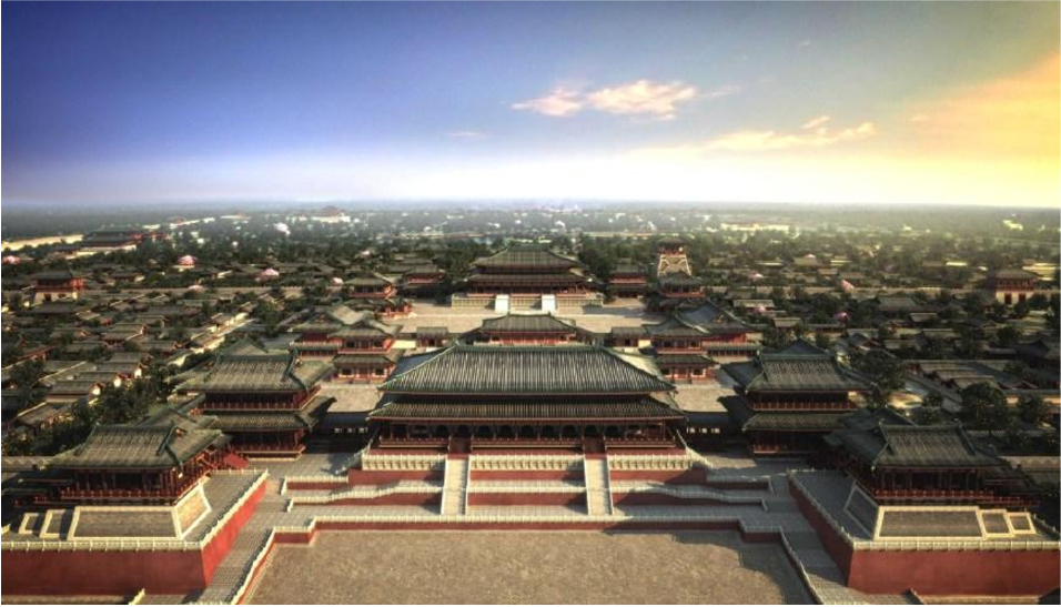

琉璃最早用于建筑大约出现在我国北魏时期,《北史》有记载“北魏太武帝建五色琉璃行殿”,但用量非常少。唐朝开始出现了屋顶全部覆盖琉璃瓦的建筑,例如建造于西安的唐代大明宫,此时琉璃瓦仍以绿色为主(图8),在大明宫考古中还发现了部分雕刻有莲花图案绿琉璃砖。
图8 大明宫数字复原  百度搜索

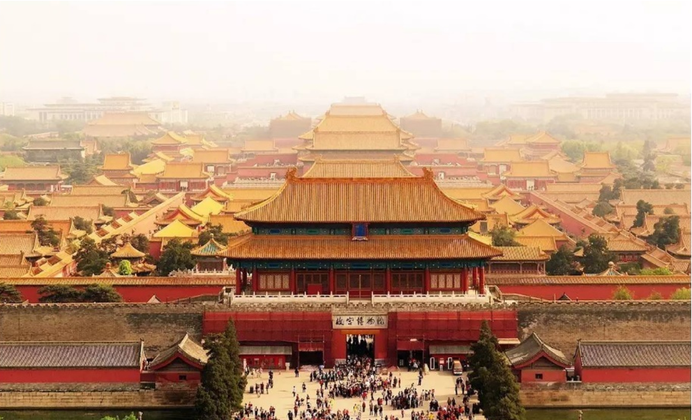

此后,经过宋、元两代的进一步发展,到明清时期我国琉璃烧制技术达到了鼎盛时期。紫禁城更被誉为是琉璃的世界(图9),常用的配件产品有:筒瓦、板瓦、勾头瓦、滴水瓦、罗锅瓦、折腰瓦、走兽、挑角、正吻、合角吻、垂兽、钱兽、宝顶等等。有学者对故宫南三所绿釉琉璃瓦胎体进行了研究,发现其吸水率在5.03%-11.16%左右,气孔率14.73%-20.88%左右,抗压强度13.40%-19.84MPa左右 ,优于同等条件下的无釉砖瓦,代表了我国古代建筑琉璃构件制作工艺的最高水平。
 图9 紫禁城的琉璃屋面
