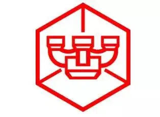

斗拱是我国历史上独有的建筑形式。梁思成先生曾说“斗拱在中国建筑上的地位,犹柱饰之于希腊罗马建筑”,斗拱以其强烈的个性表现,素有“远看屋顶,近看斗拱”之盛誉,成为中国传统建筑的标志,也是我国建筑学会会徽。
图1 中国建筑学会会徽(百度搜索)

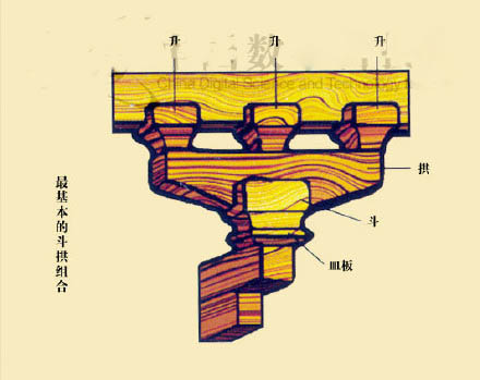

最基本的斗拱结构由斗、拱、升组成,如图2所示为一斗三升结构。其中,斗也称坐斗,放置在柱头;坐斗之上是一个弓形构件,称之为拱;拱再上为升,升在外形上类似于斗(体积上略小于斗),其结构功能也与之类似。若以升为斗,将斗、拱、升循环向上,或平面、或空间延伸,可构造出更加复杂的斗拱组合结构。

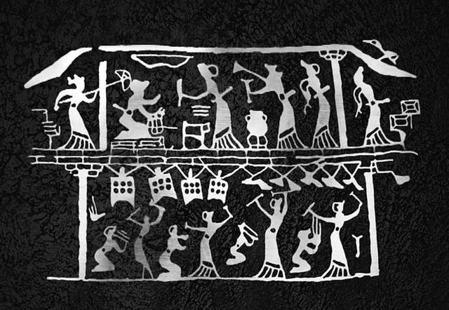

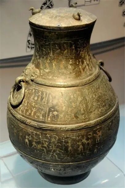

一般认为,先秦是我国斗拱发展的萌芽时期 ,这可以从先秦时期出土的文物中看出。如图2为1965年成都市百花潭十号墓出土的战国时期水陆攻战纹铜壶。其上,第二层纹饰中有一个盛大的宴飨场景(见图3),其中令人瞩目的是,右上和左下两根支柱上,就有类似于斗拱的造型。
(a)
图片 (b)
图3 成都百花潭出土的战国水陆攻战纹铜壶(a),及其纹饰(b) (现藏四川博物院)

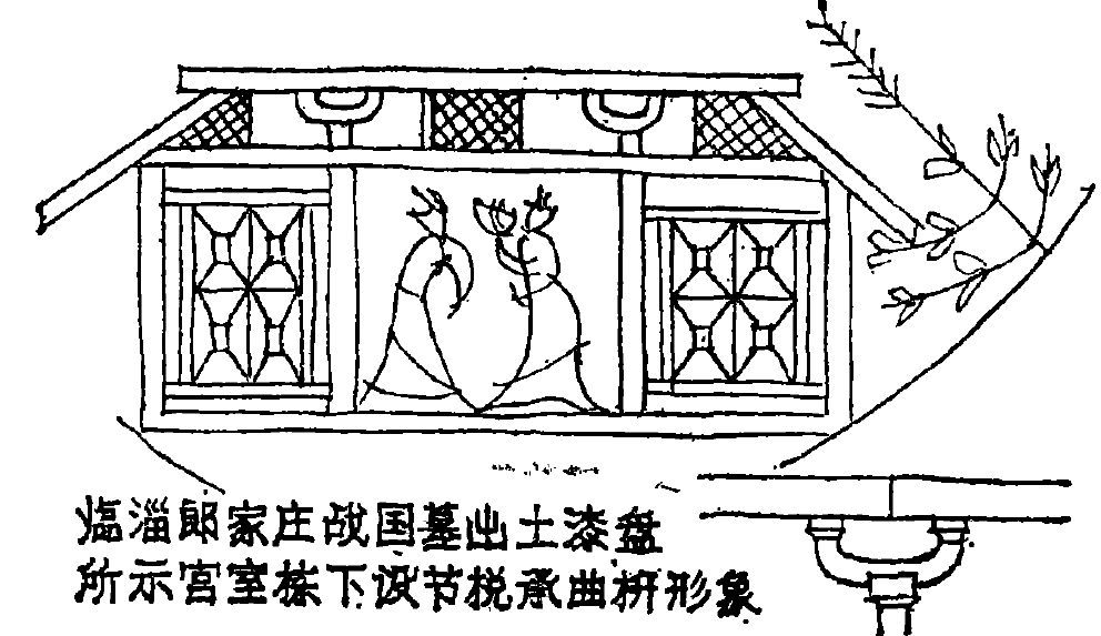

2007年,山东省淄博市临淄区郎家庄一号墓出土的战国漆盘中,绘制了一幅宫室形象图,其中,梁上连接屋顶处采用了一斗二升结构 。
图4 山东临淄郎家庄一号墓出土的战国漆盘上的宫室形象中栋(脊檩)交接处的斗拱结构(杨鸿勋. 斗栱起源考察1981)

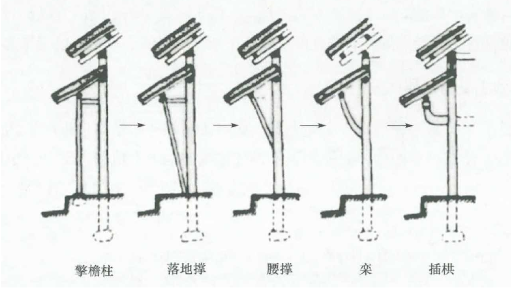

先来看辅助出檐的拱。出檐,即屋顶由墙面向外挑出部分,又称出挑、悬挑、挑檐。由于我国古建筑大多以木为料,墙面,特别是下端极容易在风吹雨淋下受潮腐烂,将屋檐向外延伸可在一定程度上起到保护墙面的作用。而为了保证出檐的结构功能,最直接的方式就是在出檐前端竖一根擎檐柱,如图5左一图所示。
图5 擎檐柱向斗拱的演变过程(杨红勋《斗拱起源考察》)
此时,由擎檐柱支撑的出檐就成了房屋第一道遮风挡雨屏障。不过在随后的演化中,人们发现擎檐柱也会遭受风水雨淋,于是就将擎檐柱的柱础向内移动,使其靠近内柱,如图5左二所示的落地撑。这种落地撑虽然实现了出檐的结构功能,但实在是不方便,不但人行不便,也遮挡阳光,再后来的演化就将斜撑收缩成为了腰撑,如图5左三所示,既实现了出檐的结构功能,又节省了大木的使用。也可能是为了物尽其用,一些弯曲了的木料也被用于斜撑,并起名栾(曲撑),见图5右二。栾再后来就演变为插拱,如图5右一所示。
如果从受力角度审视擎檐柱向插拱的演变过程,在擎檐柱、落地撑、腰撑这三类构件中,均以轴向受力为主,内力以轴力为主。从压杆角度看,承压的立柱不仅要满足强度要求,同时还要满足稳定性要求,即防止其发生失稳破坏。因此,仅从失稳角度看,腰撑缩短了柱的长度,增强了其抵抗失稳的能力,可以适当减小腰撑的横截面,这在用材上具有一定的经济性。
但是从腰撑到栾的演变中,由于栾变为曲撑,其内力不仅有轴力,同时还有了弯矩和剪力,成为压弯组合变形,在受力上变的更为复杂。但千万不要有受力复杂等同于结构不安全的印象,因为弯曲破坏表现为受拉纤维层抵抗拉应力到达极限,而受压加载将会抵消一部分的拉应力,反而会提供构件的承载能力。如预应力钢筋正是通过钢筋给混凝土梁施加压应力,在其承受拉应力时,压应力与拉应力相互抵消一部分,从而提高混凝土的承载能力。
从栾演变到插拱,这是一种不同于普通拱的结构,普通拱放置在坐斗上,插拱则是在立柱上打眼,然后将拱插入其中,以承压为主的斜撑转变成了以承弯和剪的插拱。一般情况下,做受轴向拉、压的构件,在整个截面可近似认为受力均匀,材料可发挥最大的承载能力,如果变为弯曲后,中性层不受力,而梁的上下梁表面应力最大,这就相当于中性层的材料都在“偷懒”,没有物尽其用。也可能出于这样的考虑(这是我猜的),有学者认为,从栾到插拱,在结构上并不科学,认为这种演化不具有结构功能上的意义(参见李晓琳《斗拱起源问题试析》)。

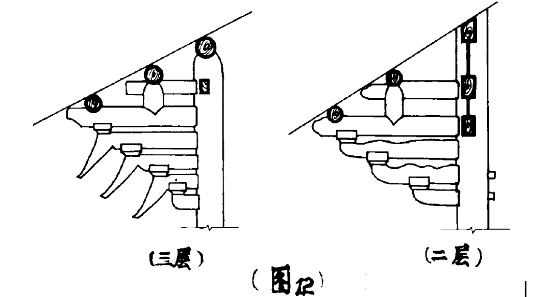

不过,插拱具体的结构功能需要进行具体的受力分析。在后来插拱的演变中,插拱多采用多层结构,如图6所示为广西容县真武阁插拱示意图,在多层拱结构下,大大缩减了每个拱的“跨度”,这就在实际上减小了拱承受的弯矩,使拱以承受剪力为主。此外,多层拱的应用又将载荷分散到每个插拱之中,使得每一个单独的插拱所承担的重量减小。
图6  广西容县真武阁插拱(李向东. 插拱研究)

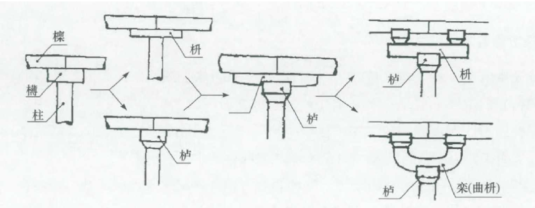

除了辅助出檐的功能,斗拱的另一个作用是安装在柱头,向左右伸出,起到增强横梁承载能力的作用,这一类拱也被称为横拱。横拱的最早形式是垫在柱头的一块木垫,被称为替木。据我国建筑史学家杨鸿勋先生(1931-2016,河北蟸县人)考证,这类斗拱的雏形就是柱头的“欂”(音bo,二声),也就是“替木”,如图7左一,其上在放置檩(架在梁头位置的沿建筑面阔方向的水平构件,可视为一种小梁)。
图7 横拱的演化示意图(杨红勋《斗拱起源考察》)
替木(欂)在结构上的作用可能以下几种(也是我猜的):1)增大柱头的面积,使得拼接的檩(梁)有足够大的接触面积,保证结构的稳定性;2)当檩(梁)本身为整体时,作为支撑的替木(欂)可起到减小檩(梁)的跨度,从而减小檩(梁)中弯矩的作用;3)从另外一个角度看,将替木(欂)与檩(梁)视为整体,增加其在约束端的抗剪能力。

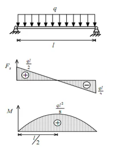

如图8所示,设梁只受其自重载荷时,绘出剪力弯矩图。最大剪力发生在梁的两端,最大为ql/2,将替木(欂)与檩视为整体,相当于增强了梁在两端抵抗剪力的功能(上述功能3)。从弯矩图可以看出,最大弯矩发生在梁中点,最大为ql2/8,替木(欂)的应用相当于梁两端的约束向内平移,减小的梁的跨度l,减小了梁中点的最大弯矩,提高了梁的安全性(上述功能2)。如果考虑变形,当梁被压缩时,梁向下挠曲,水平方向长度减小,替木(欂)延长了立柱的支撑范围,确保了梁不至于弯曲时滑出柱头,确保了稳定性(上述功能1)。
图8 受均布载荷梁的剪力、弯矩图
在保证替木(欂)结构功能的前提下,欂在后期出现两种变体,一种是演化为“枡”(拱的雏形)、另一种演化为“栌”(斗的雏形),如图7左第2列两种情况。变体的出现,可能与木材的材质、施工条件、审美偏好等因素有关,但都需要满足不变的力学条件。将“栌”和“枡”结构起来用,就成了斗拱组件的雏形。此后,“枡”用曲木替代,就成了“栾”(见图7最后1列下),就具备了“一斗二升”形状特征(见图7最后1列上)。从图4所示战国漆盘上的宫室形象图中可以看出,“一斗二升”斗拱结构在战国时期已经形成。

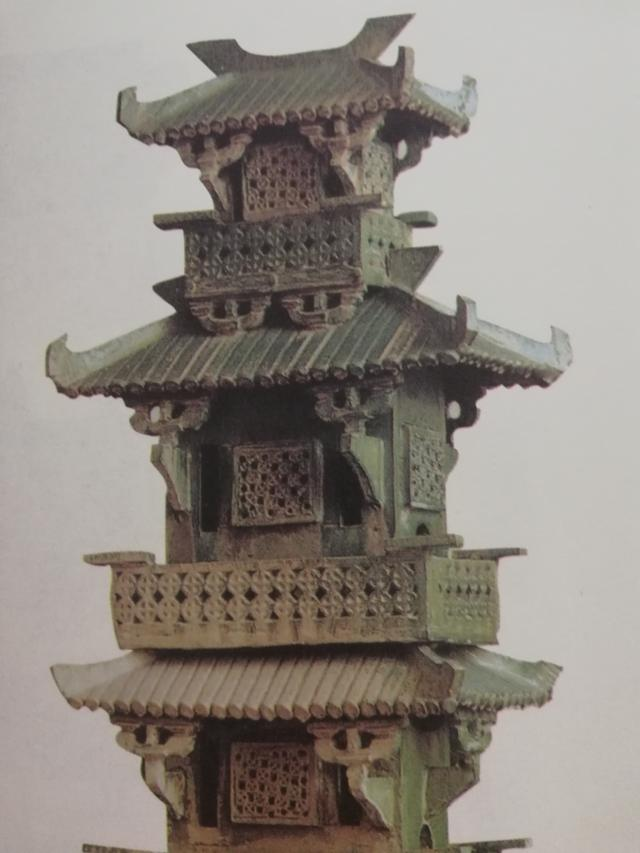

1956年,在山东省高唐县固河出土一座东汉绿釉陶楼,其上可清晰的看到“一斗三升”的斗拱结构,说明这种“一斗三升”组合在东汉已经成形。
图9 灵宝出土东汉绿釉陶楼

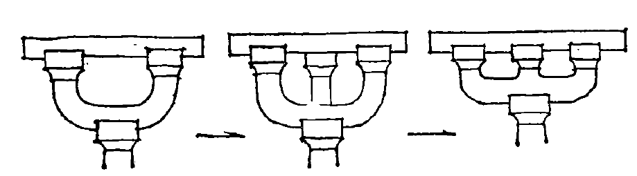

由“一斗二升”演变到“一斗三升”,中间只是增加了一个短柱,如图10所示,但其在力学上却有重大意义。“一斗二升”组合时,在曲拱中以受弯曲和剪力为主,中间短柱的出现,在较大程度上分担了左右两柱的载荷,并且中间短柱放在立柱上方,可将载荷以轴力的形式直接传递到立柱上,大大减小了曲拱的载荷。
图10 曲枡中间加斗子蜀柱发展为“一斗三升” (杨红勋《斗拱起源考察》)
