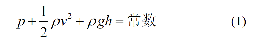

这是杜甫旅居四川成都时记录的一次大风,直言大风掀起屋顶,将铺在屋顶的茅草吹上了树梢,沉入了池塘,描绘了风对建筑的破坏性。直观的看,大风并不会自下而上的去吹屋顶,那为什么屋顶会被掀开呢?这主要涉及到气动力学问题,式(1)为描述流体流动特征的伯努利方程,
其中, p 表示空气压力, v 表示速度、 ρ 表示空气密度、 h 表示高度。该方程描述了空气流动时,气体压力、空气流速、以及势高之间的关系。假定只考虑同一高度,且密度不变,则 ρgh 为常数。这样依据式 (1) 就可以得到等高流时,压力和速度的一个简单结论:
流速快,则压力小;流速慢,则压力大。
当风吹过房屋时,由于房屋墙面的阻挡,房屋内的气体流速慢(压力大),而屋顶气体的流速快(压力小),这样就屋顶就成为了负压区,相当于在屋顶有了“吸”力,风速越大,“吸”力也越大。杜甫的茅屋屋顶也是这样被“吸”起来的,一旦屋顶飞起,茅草散开,失去了原来的气动性能,挂在树梢、落入池塘。

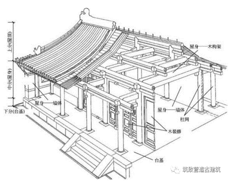

由于风对建筑的破坏性巨大,人们在修建房屋时,自古就特别重视屋顶的建造工艺,其制作非常考究。如图1所示,古建筑一般被分为三分,即下分(台基)、中分(屋身)和上分(屋顶)。房屋先以木构件做好梁柱框架,梁上搭檩,檩上再搭椽。椽是屋顶的骨架,此后层层铺作,最后做瓦,完成屋面的铺设工作,以保证屋面的整体强度。
图1 古建筑的三分图 来源:网络

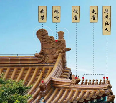

这里需要强调的是,苫背并不是只有一层,也有三层。首先,要在望板上做“护板灰”,其目的是让望板变粗糙、增大摩擦以便与下一层粘结;然后,铺上泥背层,多用稻草和泥按比例搅拌而成,具有保温、隔热、防水作用,兼有取平方便铺瓦的功能;最后,在泥背层上还要再铺一层青灰背,先上好青灰,然后使麻,拍麻,压活直至光滑平整。这些全部结束后,才是瓦作。对于有琉璃大脊或屋面有吻兽者,在苫背前应在扶脊木(或檩)上钉好脊桩、吻桩或兽桩,如图4所示。

图3  屋顶上的脊兽 来源:网络

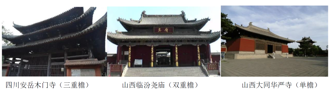

(1) 先数檐数,檐数越多地位越尊。如图4所示为三重檐、双重檐、单檐实例图。一般情况下,三重檐建筑很少,我们常说的重檐建筑即指双重檐建筑,是地位最高的一种形制。
图4 古建筑屋顶的檐数  来源:网络

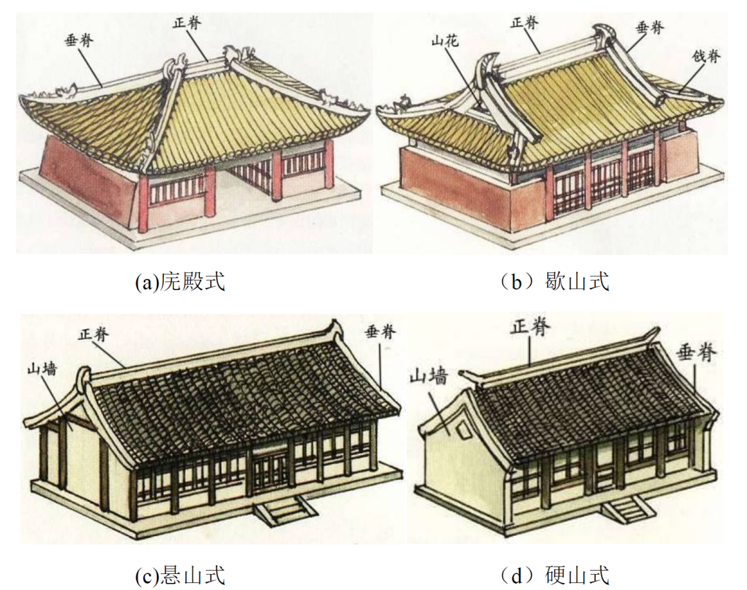

(2) 檐数之后是四种典型屋顶形式,如图5所示。它们地位依次为:庑殿-歇山-悬山-硬山。庑殿、歇山可以和重檐叠加使用时,尊位以檐数优先,例如双重歇山就比单檐庑殿式为尊。悬山和硬山通常用于民居,不做重檐。
图5 古建筑四种典型屋顶形制 来源:网络

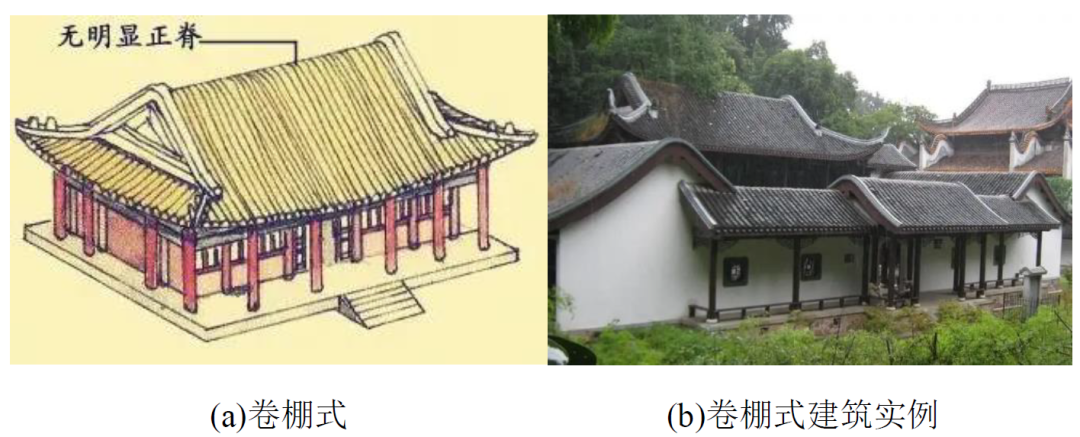

(3) 最后,有正脊比无正脊为尊,有正脊也被称为尖山、无正脊也被称为卷棚。卷棚如图6所示。在房屋使用上,“庑殿-歇山-悬山-硬山”的尊位优于有无正脊,除庑殿不使用卷棚之外,地位依次为:尖山歇山-卷棚歇山-尖山悬山-卷棚悬山-尖山硬山-卷棚硬山,共六种。再加上地位更高的“重檐庑殿-重檐歇山-单檐庑殿”三种形制,形成古建筑的9种等级。
图6 卷棚式屋顶 来源:网络

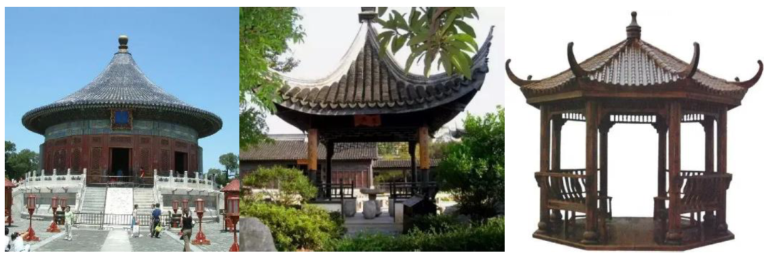

(4)杂式建筑。上述9种屋顶形制适用于长方形的房屋,称为“正式建筑”,相对应,其它建筑被称为“杂式建筑”。攒尖顶是典型的杂式建筑,如图7所示圆形攒尖、四边形攒尖、八边形攒尖(或六边形、或其它边形)。由于这类建筑多用于园林休闲娱乐场所,而不用于正式的殿堂,其形式灵活,不拘一格,因此被称为杂式建筑。
图7 攒尖顶,从左到右依次为圆形攒尖、四边形、八边形 来源:网络

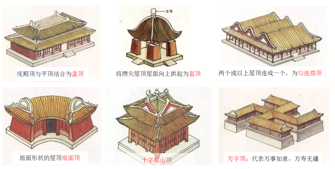

(5)建筑的变形。古代工匠也将各种屋顶元素混合使用,创造出了多种屋顶形式。如图8所示举例了将庑殿与平顶结合的盝顶,向上卷曲攒尖的盔顶,多个屋面连成一体的勾连搭顶,以及扇形顶、十字歇山顶和万字顶等等,如果将典型建筑元素视为基本元素,再加入工匠的创新元素,然后进行组合,可形成千姿百态的建筑,胜不胜数。
图8 屋顶形制变形举例 来源:网络

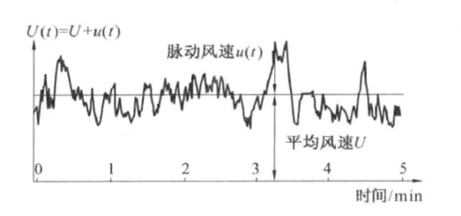

由于古建筑属于低矮建筑,风在近地面流动时多为湍流。通常情况下,风并不是均匀的,而是随着时间发生变化的。为了描述这种特征,研究人员将风速分解为平均风速和脉动风速。如果将风速视为一组随机数组,平均风速就相当于随机数组的平均值(时间轴上的平均数),而脉动风速就相当于真实风速与平均风速的差,具有随机性和脉动性,如图9所示。
图9 实测瞬时风速的分解
武岳,孙瑛等. 风工程与结构抗风设计. 哈尔滨工业出版社. 2014  P23
依据伯努利原理,平均风速将产生平均风压,脉动风速将产生脉动风压。在风洞实验中,平均风压反应屋顶受到的稳定压力,脉动风压可表示屋顶所受风压的离散性,它们都是表示屋顶受力的重要指标。

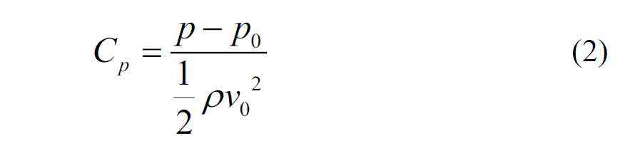

在结构风工程中,对于风压的描述通常采用无量纲的压力系数Cp,可定义为物体表面的静风压与来流动压之比,即
其中,p0,v0表示物体影响区以外的压力和速度。p和v表示物体影响区内的压力和速度。假设它们近似符合伯努利方程,即有

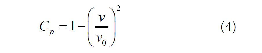

则将式(3)代入式(2),可得平均风压系数与速度的关系为

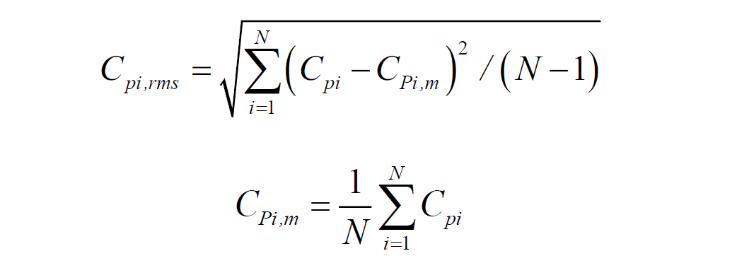

脉动风压系数Cpi,rms定义为
这里,i表示测点编号,Cpi表示测点i的风压系数,Cpi,m表示N个测点的平均风压系数 (以N个测点进行平均) 。

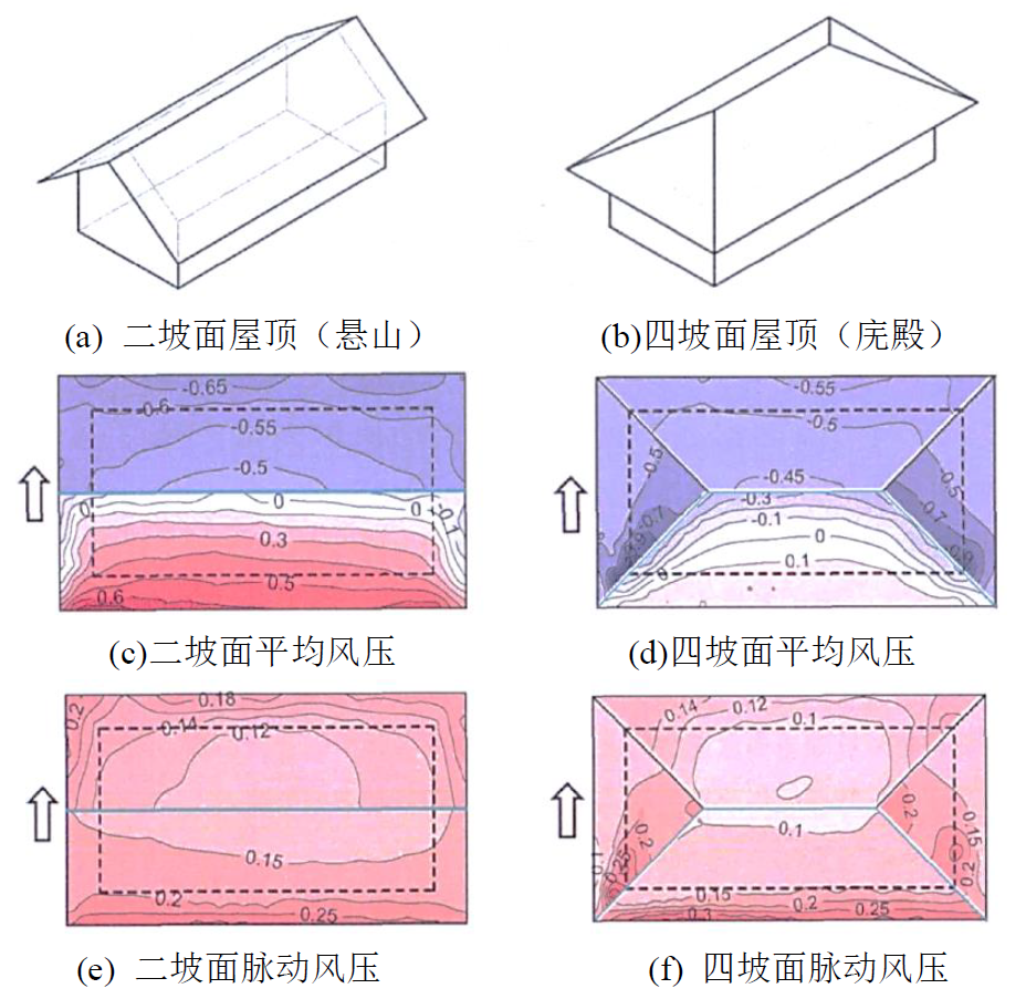

以图10(a)和(b)所示的双坡屋面和四坡屋面模型,经风洞0度迎面风实验测定,其平均风压系数和脉动风压系数如图10(c)-(f)所示,其中,迎风面风压为正,表示压力,背风面风压为负,表示吸力,也就是房屋的背风面更容易被风掀起。从图中可以看出,从二坡面到四坡面,平均风压和脉动风压,在绝大多数区域都得到了减小(脉动风压在迎风面边缘有局部增加),表明四坡面屋顶更有利于抗风设计。
图10 二坡面和四坡面屋顶风压对比

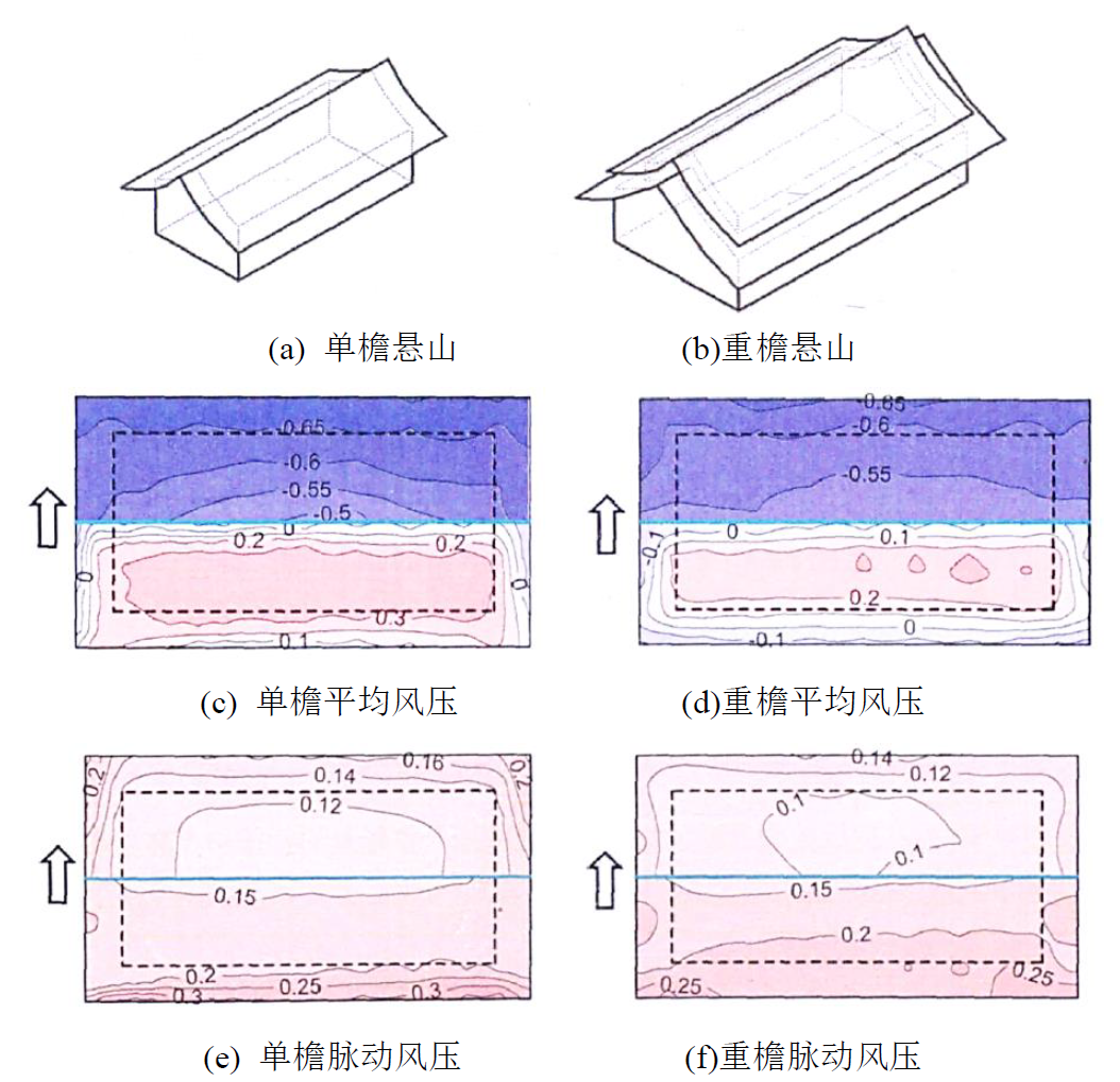

再比较单檐与重檐屋顶的抗风性能,模型与结果如图11(a)-(f)所示。显然,从风压数值上看,重檐相比于单檐,无论是平均风压系数还是脉动风压系数,在迎风面都有所下降,而在背风面影响不大。总体来讲,重檐屋顶相比单檐具有更好的抗风性能。
图11 单檐和重檐屋顶的风压比较

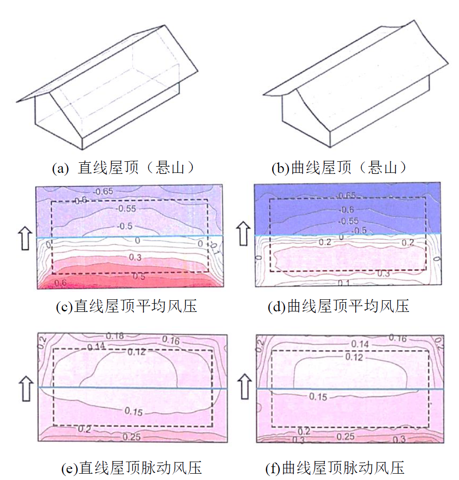

举折和高屋脊也是我国古建筑屋顶两大特征。所谓举折即将屋顶取为曲线,图12(a)-(f)为直线屋顶和曲线屋顶的模型和实验结果,可见,曲线屋顶明显的降低了平均风压,脉动风压在迎风面边缘略有增加外,大部分区域变化不明显。这说明举折是有利于抗风的。
图12 直线屋顶和曲线屋顶风压对比

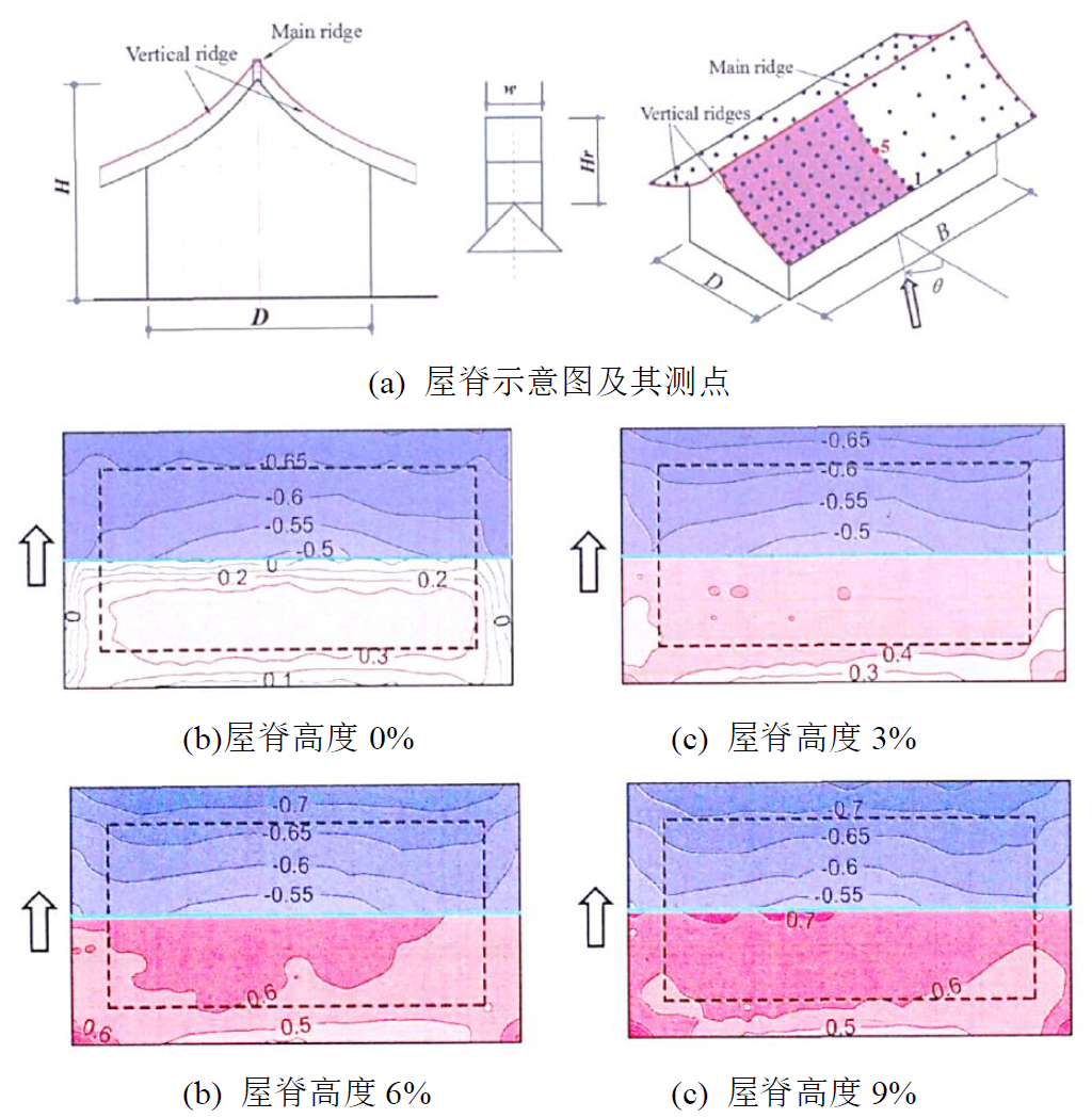

最后,图13(a)-(e)为考虑屋脊的模型及实验结果图,这里,屋脊高度分别是房屋高度的0%(无屋脊),3%,6%,9%。从图中可以看出,随着屋脊的增高,迎风面风压增高,但在背风面负压虽有增强但并不明显。如果从风压角度看,高屋脊实际上是一个不利因素。不过,如果考虑风掀开屋顶主要发生在背风面,似乎可以认为屋脊的这种不利影响是不显著的。但如果发生屋顶的风毁事件,对于高屋脊而言,正脊与迎风面的两角发生破坏可能性最大。因此,有些建筑的屋脊和四角处留有透气槽,以削减屋顶风敏感处的风荷载值。
图13 屋脊高度对屋顶平均风压影响比较
