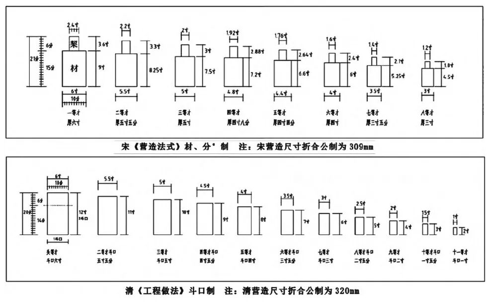

大木作用材制度
在材料使用规定上,宋代颁布的《营造法式》用材份作为基本单位,以10、15、6、21作为基本比例依据。以“材”为祖,足材为21“份”,材分八等,规定房屋的等级与用材等级。大木作的尺寸用“材”作为基本模数来制定的。“材”的高度又分为15等分(“分”或“份”),宽度10“分”。斗栱的两层栱之间的高度定为“契”,为6“分”。材上加契为21“分”为“足材”,大木作的构件数据除“梁”的部分外,尺寸定制基本用“材”,“契”,“分”来确定,即10、15、6、21“份”。
清代《工程做法则例》中规定了斗口制的基本模数,模数制,即按坐斗斗口宽度作尺度的计量标准,并按建筑等级分为了十一等。把宋代“材契”的截面尺寸比例,变成了固化的尺寸,建筑构件斗口制的采用,体现了清代向现代工业化模数制的过渡。
图1 用材制度

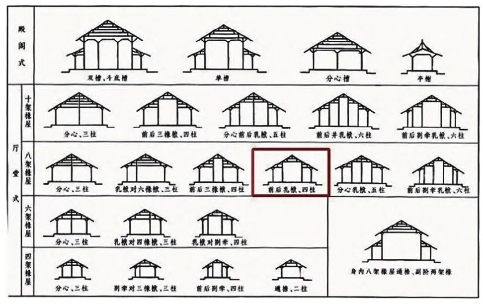

厅堂式大木构架是一种混合整体构架,用于厅堂与殿堂类建筑。
厅堂木构架特点:由柱、额、梁、串、襻间、铺作(宋代称为铺作、清代称为斗栱)、槫、构成,檐柱低于外柱、外柱低于内柱,内柱随屋顶坡度而升高,内柱正心位四柱进行围合,面阔方向为“额”,平行阑额方向用顺身串,垂直方向用顺栿串,梁与柱穿插,向四周排布与扩展,可做穿斗式,也可做抬梁式,厅堂与殿堂等级高,并且需要大跨度时,用斗栱进行抬升,铺作在外檐,与里上下相隐,用襻间连接,上平槫、中平槫、下平槫平行顺脊串、结成完整框架,厅堂、殿堂构架是以柱、梁、串等为主的混合式木构架,不同的穿插组合方式,在《营造法式》所载中有五组,19种官式建筑中常用的木架类型。如图2所示。
图2 宋《营造法式》——木构架

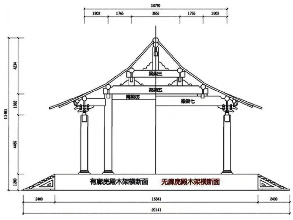

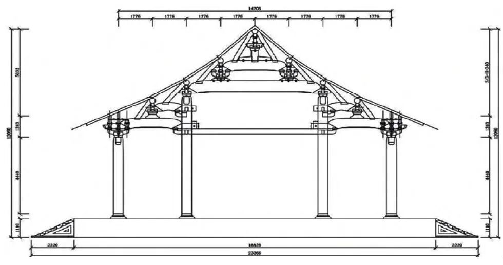

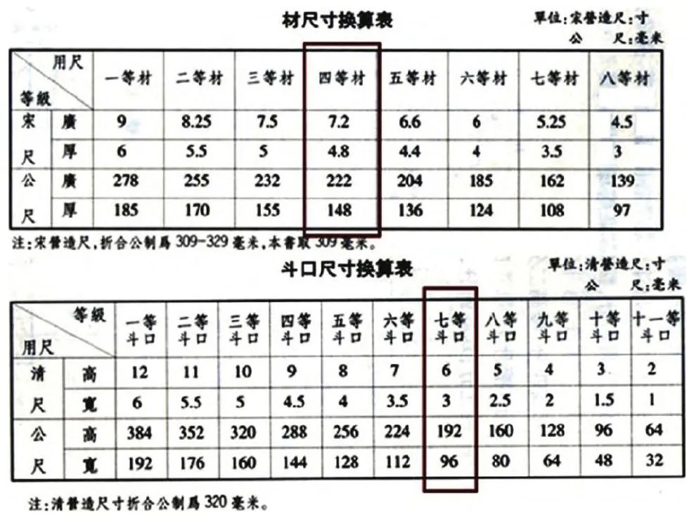

以八架椽屋前后乳栿四柱五开间为例,参照《营造法式》:“第四等,廣七寸五分,厚五寸。以五分為一分°。右(上)殿身三間至殿五間或堂七間則用之。”该厅堂类型选用的是四等才,单才尺寸是4.8×7.2寸,折合成公制为222×148mm。清代厅堂选取七等才,尺寸为3×6寸,折合成公制为192×96mm。将宋代材、分°制和清代斗口制转换成现代公制,方便后期制图比较。详细尺寸换算表如图3所示。
图3 宋、清尺寸换算表
图4 宋式——八架椽屋前后乳栿四柱五开间厅堂侧样单位mm(张轶哲绘制)
图5 清式——七檩厅堂侧样单位mm(张轶哲绘制)

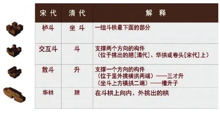

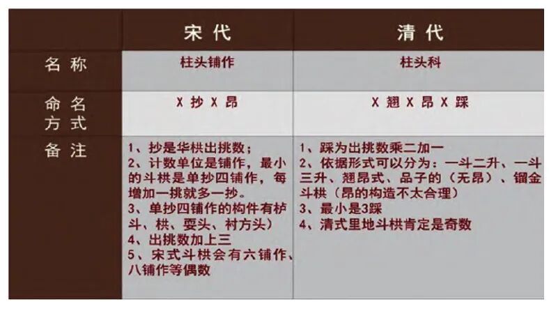

宋代称一朵铺作,清代称一攒斗科(斗栱)。宋代铺作根据所处位置分为三种:柱头铺作、补间铺作、转角铺作;立于柱子顶端的称之柱头铺作,两柱之间,阑额之上的为补间铺作,立于屋角柱头上的称之为转角铺作,清代相对应这些位置的斗栱分别称作柱头科、角科和平身科。铺作(斗拱)一般由3部分组成:斗(栌斗、交互斗、散斗)、栱、昂。
图6 宋、清斗栱构件叫法区别
图7 宋、清斗栱命名区别

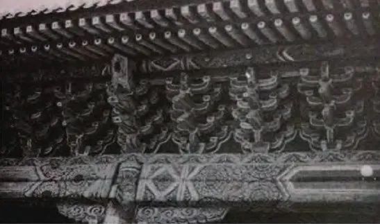

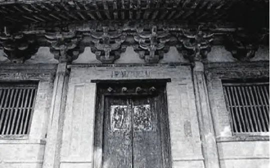

补间铺作的布置
宋《营造法式》大木作制度对补间的朵数规定,心间(堂和殿的正中两柱之间)用补间铺作两朵、次间和梢间用补间铺作一朵,卷八《钩阑》提到:凡钩阑分间布柱,使补间铺作相对应,补间铺作太密,或无补间铺作,根据远近,酌情增减。补间铺作作为辅助结构,从无到有,由简到繁,从一朵发展到多朵,从单纯结构作用转向结构装饰并重,再发展到装饰作用被夸大到掩盖结构作用的地步。宋代的补间铺作则处于第二阶段,即结构装饰并重的阶段,一般殿宇厅堂间广在1丈2尺(约3.7m)以上,补间以一朵到二朵为限,由于当心间的间广比次间大,用两朵适宜。而到了清代,平身科数量剧增,清《工程做法》中记载已达六攒、八攒,装饰效果远大于结构作用。《清式营造则例》:“清式补间斗栱既增多,于是铺作间相互之距离遂亦规定,为十一斗口,因此柱之分配,柱间之距离,面阔进深之尺度,皆以两朵间距离十一斗口之倍数为准则焉。”

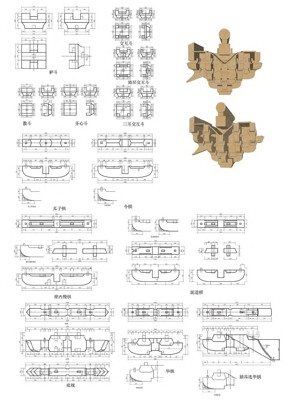

图8(宋)四等材双抄单下昂五铺作各部件详细尺寸单位mm(张轶哲制图、建模)

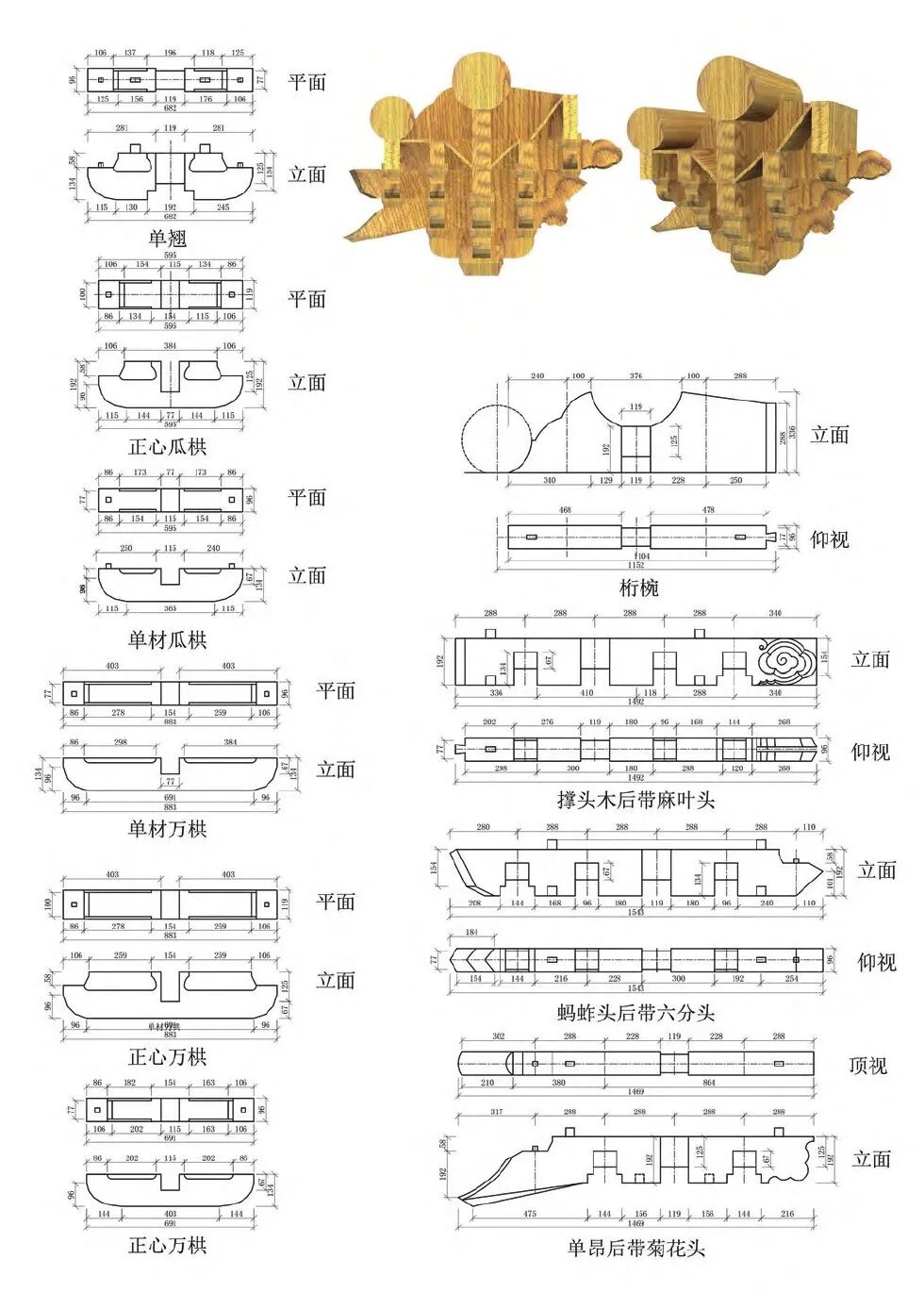

图9(清)七等斗口单翘单昂五踩平身科各部件详细尺寸单位mm(董佳制图、建模)
图10 河南登封少林寺初祖庵大殿心间铺作布置(宋)
图11 太庙门补间铺作布置(清)

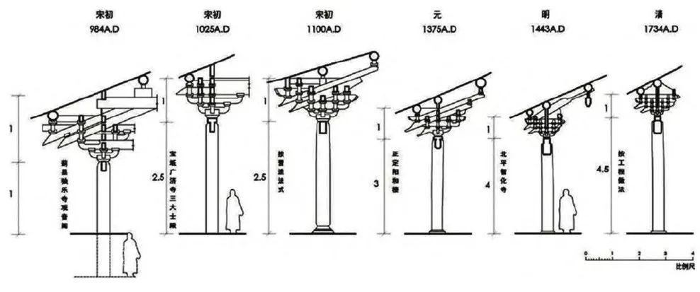

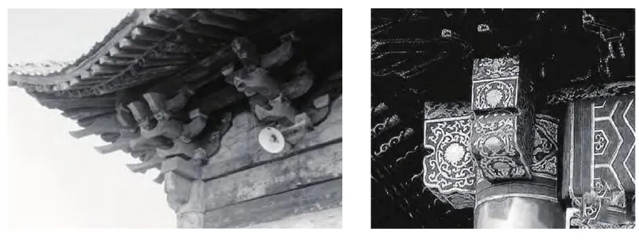

柱头铺作与檐柱立面比例
唐代时期,柱头铺作与檐柱的立面比例约为1∶2(+),宋代,铺作与檐柱之比约为1∶3(+)。可见唐宋时期,斗拱巨硕,与柱高比最大可达到1∶2,加上直昂的作用,常使出檐达三四米,而铺间一般即为1-2朵。
观之明清时期,清式柱径规定为六斗口,等于宋式四材,其柱高六十斗口,为径之十倍。于是比例上柱大而斗栱小,遂形成斗栱纤小之现象。加之斗栱中的昂变为装饰作用的假昂,斗栱变小,斗栱与柱子的比例约为1∶4.5(+),有时可达到1∶8,出檐变短,大约一米,斗拱变密,平身科多达4-8朵,明次稍间不同。
图12 宋至清斗栱与柱身比例变化比较图

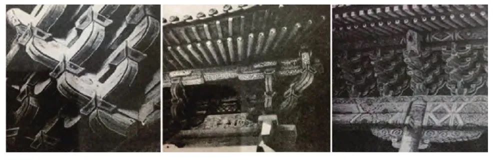

①偷心造与计心造
若在华栱或昂的出跳跳头上安放与之十字相交的栱和枋,这一跳就称为“计心”,如果不用这些栱和枋,则称为“偷心”。在结构性能上,重栱全计心造有很强的装饰性,华丽、隆重;单栱计心造较简约轻巧;偷心造结构性能明确,栱斗外观疏密有致。实际上,采取部分偷心和部分计心相结合的做法结构会比较稳定。
宋代铺作与清代斗栱相比,宋代铺作承重作用大于装饰作用,采用偷心造与计心造相结合的方式,而清代斗栱的装饰作用大于承重功能作用,全部采用计心造,具有很强的装饰效果。
图13 依次是山东长清灵岩寺大殿重栱计心造(宋)、河北易县开元寺药师殿偷心造(辽)和
太庙门全计心造(清)

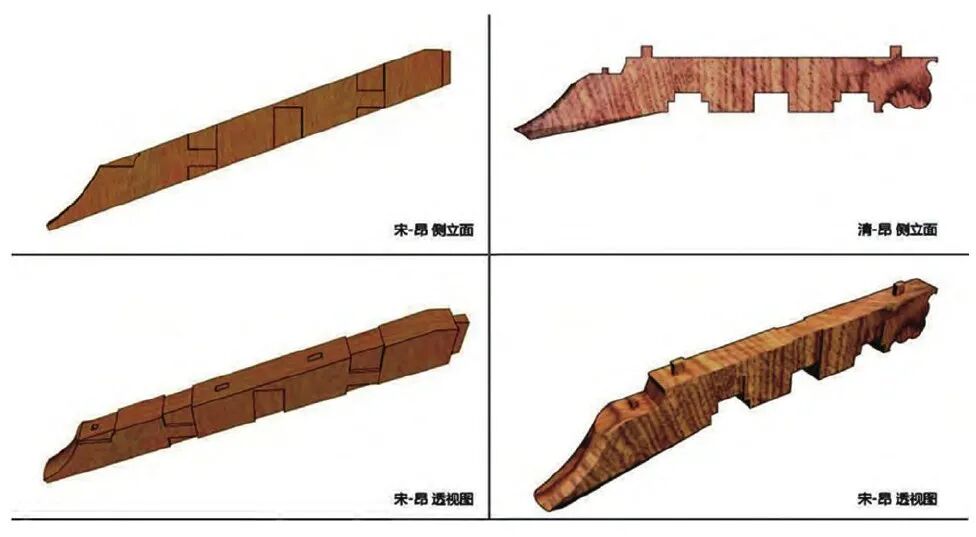

②昂
昂与华栱的区别主要在于样式,昂为斜向,并出挑,华栱为水平放置,昂与华栱皆垂直于面阔方向,两者皆出跳承重,但昂还可调节出跳远近与出挑高度的关系。
早期昂的结构作用十分突出,显得刚健、明确,后来由于木构架技术的演进,斗栱的结构作用减退而装饰作用加强,昂的结构作用也随之逐渐消失,诒至清代,檐部出跳主要由硕大的挑尖梁头承担,斗栱也变得纤小、繁密,以致昂也名存实亡,变成假昂,仅把外跳华栱(翘头)做成昂嘴形式而已。
图14 左-(宋)五铺作下昂与右-(清)五铺作单昂后带菊花头对比图(董佳建模)

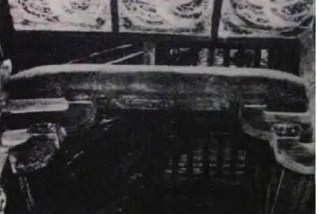

梁(栿)

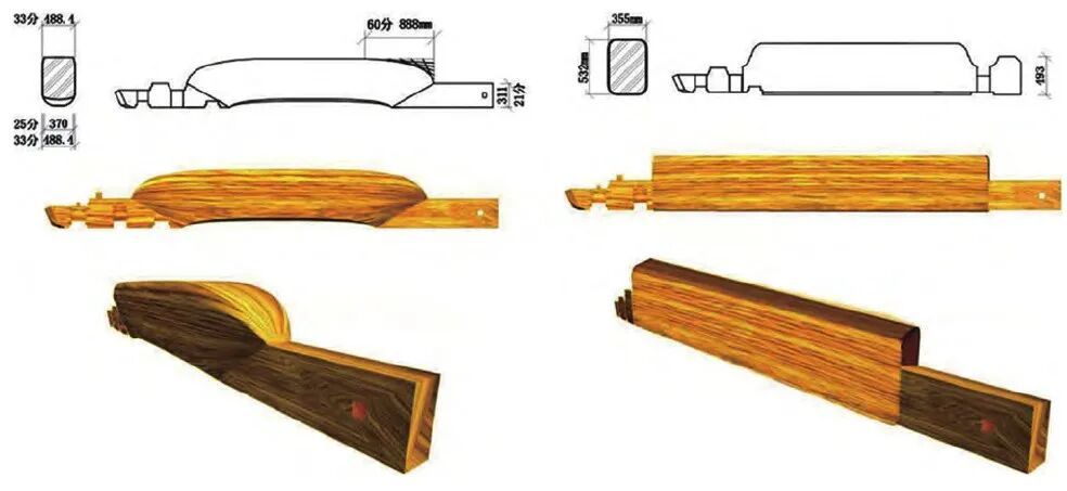

梁按形状分为直梁、月梁两种,按所处位置及加工程度有栿明、草栿之分。直梁外观平直,月梁是经过艺术加工的梁。梁栿在平棋以下或视线所及的即为明栿,在平棋之上不能见到的为草栿,明栿加工精细,草栿加工较粗,因在平棋之上无必要精雕细刻。

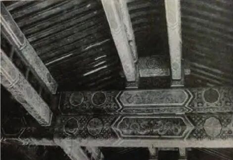

月梁用于明栿,其特点是梁身拱起,在梁的两端,各在梁底、梁背、梁肩做卷杀,梁身两侧及底面有琴面,梁头成斜项与材同宽,伸入铺作。《法式》卷五造月梁之制梁底卷杀“第六瓣尽出下额五分°”,其下有注云:“去三分留二分作琴面。”梁底中间实际只去三分°,至两边才为五分°,如果中间即凹五分°,琴面则需再加二分°,就无所谓“去留”了。月梁饱含力度感又富有装饰趣味。但在北方,月梁至明清时期就已绝迹,取而代之的是断面近于方形的沉重的矩形梁。如图15、16和17所示,图17以宋式四等才为例。
图15 福建福州华林寺大殿月梁(五代)
图16 卷棚式月梁-南海瀛台(清)
图17 左(宋)月梁-卷杀右(清)月梁-沉重的矩形梁与直梁类似(张轶哲建模)

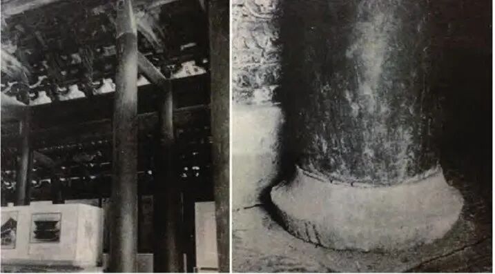

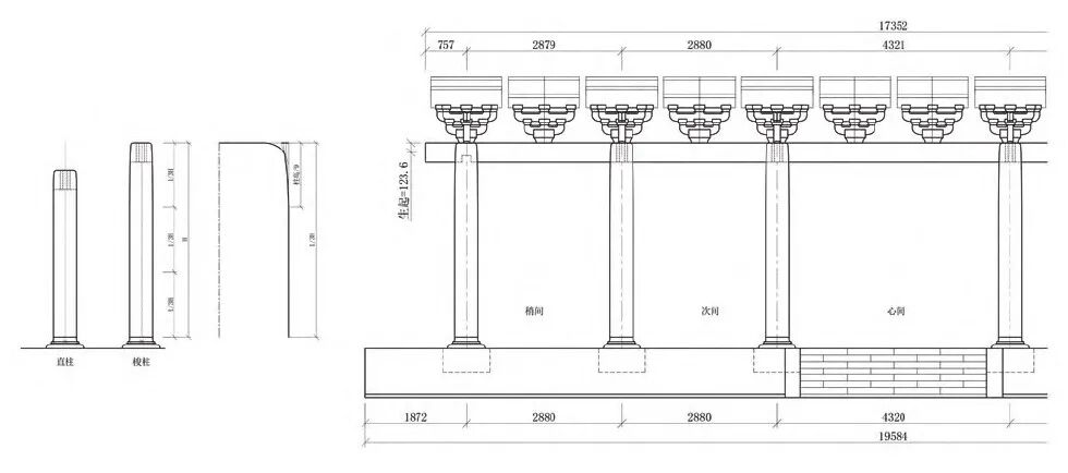

柱按截面分可分为圆柱和方柱,实例中有八角柱,浙江保国寺有通过银锭榫多柱拼合的瓜楞柱,按照加工形式,有直柱以及上部卷杀的梭柱。宋代建筑中以圆柱为最多。《营造法式》中规定梭柱做法,将柱身高度三等分,上部1/3处再次三等分,取上部取2/3(即总柱高的1/9至2/9位置)收杀,柱高2/3至底平直;外柱侧角处理;清代柱身平直,不再使用侧脚,柱头上端作小圆卷杀(约柱径的3%)。
柱的断面,高度与建筑尺度的关系:
《营造法式》中规定:殿阁,柱直径两材两契至三材;厅堂柱子直径为两材一契;厅堂等屋内柱,根据举折定长短。
图18 柱身卷杀和柱身下部卷杀
-浙江武义延福寺大殿(元)

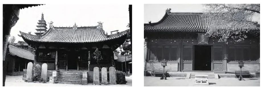

《清式营造则例》规定:面阔4/5定檐柱高度,面阔百分之七定檐柱直径.例如面阔一丈一尺,则柱高八尺八寸,直径七寸七分。根据1宋营造尺=309mm,1清营造尺=320mm,结合法式或则例规定和相关做法,即可以计算相应尺寸。宋辽时期建筑的檐柱由当心间两柱向梢间升高,屋(殿)檐呈一缓和曲线(如鸟之欲飞),这在《营造法式》中称为“生起”。为了使建筑有较好的稳定性,宋代建筑规定外檐柱在前后檐向内倾斜柱子高度的1%,在两山间柱子向内倾斜0.8%,角柱向屋(殿)中心倾斜,这种做法称为“侧脚”。此种处理作法,屋(殿)重心落于柱子围合内部,y有增加稳定性作用(在实例中部分建筑是通过柱础完成侧脚设计),也增加了外表轮廓上的美观。因为加工与安装的繁复,清代建筑角柱不做侧脚和升起,且与平柱同高,均为直柱,无卷杀,故不如宋式轮廓之秀丽与柔和。
图19 左-直柱与梭柱卷杀对比图和右-宋式厅堂五间八椽屋角柱生起图
图20 左-河南临汝风穴寺大殿升起明显(金)右-北平智华寺大殿无升起(清)

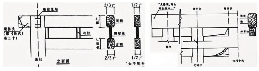

图21 左-宋、清式阑额剖面图及右-绰幕枋剖面图
额枋
柱间连接
阑额平行与面阔方向,是柱与柱的连接件也是承重件,处于柱子上端,有时两根叠用在宋代额上叠用部分称为普拍枋,清代称大额枋,下端称小额枋,二者间用垫板。使用于内柱间的叫内额,位于柱脚处的称地袱。阑额截面比例,宋辽时期阑额为3∶2,出头有出际或近似后代霸王拳的式样。明、清额枋断面近于1∶1,出头大多用霸王拳。
图22 左-(宋)阑额出头砍杀成斜面和右-(清)养性门额枋霸王拳出头
绰幕枋与雀替
绰幕枋是位于阑额之下,承托阑额的构件。常见于陕西、甘肃一带,是《法式》中记载的最大构件。开始的断面形状和阑额一样,后来逐渐变高变窄,至明、清时其宽度已窄于额枋了,演变为雀替。

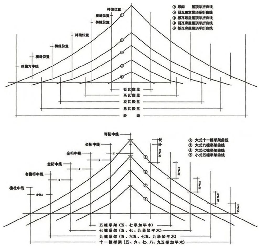

确定屋架高度的方法,宋代称之为举折之制,由前后撩檐枋间距为依据,根据《法式》确认屋架高度,例如殿阁楼台、筒瓦厅堂高为“前后撩檐枋间距”的1/3,依次从上向下确定脊榑、上平榑、各平榑、下平榑、牛脊榑的折高,屋面断面坡度不是一根直线,是多根折线构成。清代称举架,计算顺序由下而上,由相邻两檩中心垂直距离除以对应步架长度所得的系数。清代建筑常用举架有五举(0.5),六五举(0.65),七五举(0.75),九举(0.9)的倍数关系。宋代建筑在计算屋架高度时,由上而下。屋面构架由上而下,越往下越缓,在大雨时期排水最为通畅,水小时却易积水造成渗漏。清代屋面平直,但在建筑造型上的表现力上缺少了宋代的柔美。
图23 宋《营造法式》举折图和清《工程做法》举架图

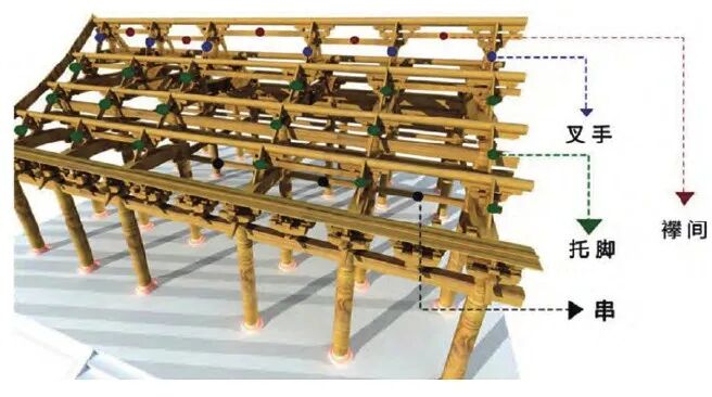

叉手、托脚、串、襻间
叉手、托脚是梁架中的斜构件,起稳定作用。宋以前叉手用来直接承脊槫,如五台山佛光寺大殿即用叉手支撑脊槫。宋式因为槫与梁通过斗栱连接起来,就用叉手、托脚来支撑、稳定结构。到明清时,桁与梁通过桁椀直接联系,节点结合大大加强,就不需叉手、托脚来稳定。
串、襻间均为联结构件,使屋架结构可以如现代的钢筋骨架,加强了屋架结构的完整性与坚固性。襻间用材截面比为3∶2,与各架槫平行,并每隔一间用一根,上下相闪,长度与随间产生变化,外刻令栱,内隐刻令栱,联结各槫下的斗栱,宋式厅堂一间有三个襻间。清式每桁均由桁条、垫板、枋三样构件组成,梁下又增加了随梁枋,整个结构的整体性得到加强,串、襻间也就不需要了。
图24 宋式厅堂木构架中的串、襻间、叉手和托脚(张轶哲建模绘制)

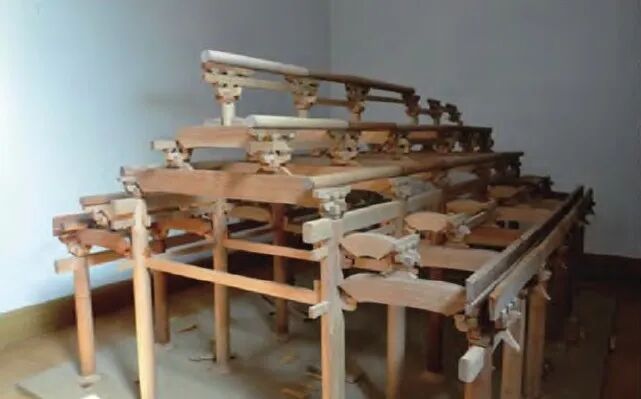

清《工部做法则例》和宋《营造法式》的最大相同之处是都以“大木作”(即屋架结构)为主要部分,本文以厅堂式木构架为研究对象,将宋、清木构架中的一些主要部件进行对比与分析,使我们对宋至清厅堂式木构架的变化与发展有了一个总体的了解,同时对中国古典建筑的宋至清阶段的发展也有了一定的认识。本文所采用的数据经过作者制作实物进行了一定的论证经分析后,实验并制作的《宋式八架椽屋前后乳栿用四柱大木作厅堂》模型,见图25。
图25 宋式八架椽屋前后乳栿用四柱大木作厅堂模型(张轶哲董佳模型制作)
