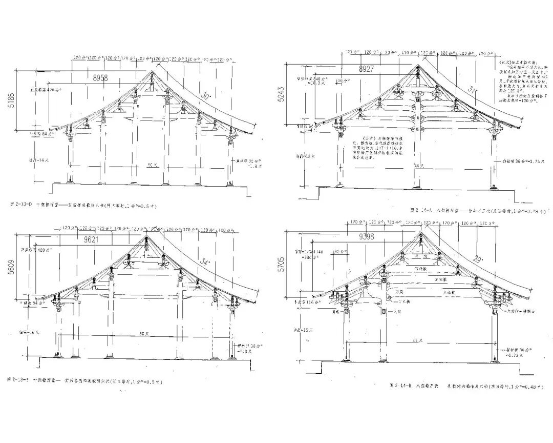

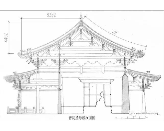

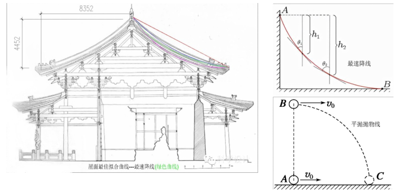

作为整个建筑冠冕的屋面,建筑造型艺术发挥得淋漓尽致。我们的研究着重分析两个数据:屋面的圆心角A(° )、坡屋面高度半径H/半坡宽度W。
以上是晋祠圣母殿和《营造法式》中四个典型的屋面剖面图。从图中可以看到,五个屋面的圆心角分别为:29°、29°、30°、31°、34°,平均值为30.6°;H/W分别为:0.533、0.579、0.587、0.583、0.607,平均值为:0.578。我对其它更多宫殿、厅堂的实物和资料进行了统计,基本数据类似。因此可以得到古建筑中屋顶的第一个数学密码:从檐口到屋脊,以圆弧拟合屋面曲线,得到圆心角基本在在30°±2°;第二个数学密码:从檐口到屋脊,坡屋面高度半径H/半坡宽度W=0.57±0.3。这些数据表达了古人的审美情趣,现代仿古建筑:包括庑殿顶、歇山顶、硬山顶、悬山顶建筑,均宜参照这两个密码营造。
从对屋顶曲线进行数学拟合时,却发现圆弧的拟合度并非最佳。那么什么曲线的拟合度最好?经过对多个屋面曲线的模拟尝试,可以看出绿色的曲线是最佳的。这条曲线是摆线或旋轮线,也叫最速降线,就是在起点与终点确定并且忽略阻力的情形下,物体下滑所需时间最短的曲线。屋面除了审美需求,为了防止积水和渗漏,根本用途是期望能以最快的速度排水。最速降线的理论,是在1696年才由牛顿、伯努利等欧洲的数学家们整明白的,古代的中国工匠们不可能知晓,他们模拟的是圆弧,但是在配合举架的模数确定相关尺寸时,恰好拟合成了最速降线。同时,屋面曲线在檐口处的切线基本水平,使水流排出屋面后,以平抛的抛物线离开屋面,这不得不说又体现了工匠们的智慧。正是这种做法,保证了屋面不积水并且能够把雨水排到最远,以便更好地保护房屋的基础(地盘)。
我们以拟合屋面的数学方程的方式,表达对古代营造者的敬意。最速降线的参数方程:x=R(θ-sinθ), y=R(1-cosθ)。平抛抛物线方程:x?=-2py(p>0, x≥0)我们得到了第三个数学密码:最速降线和平抛抛物线。

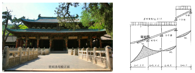

我们看一下圣母殿的实景图和按材料力学绘制的弯矩图,并用现代数学的方法来做结构力学分析。从图上可以看到,外挑的屋檐的弯矩,与屋架内部的弯矩不协调,檐椽悬挑尺寸显然过大。由于檐椽的弯矩M1=qL1?/2, 上架椽的弯矩M2=qL2?/10,L1与L2大体相等(L1甚至更大),那么弯矩比例达到5倍之多。这必然会导致两种可能:要么檐椽不安全,要么上架椽断面尺寸过大造成无谓的浪费。

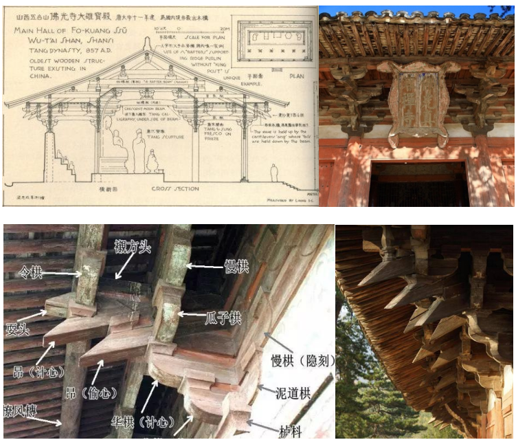

从尺寸比例的协调性来说,减少檐口外挑尺度是削足适履,不可行。那么工匠们是如何来处理这个矛盾的?从材料性能和营造技术出发,他们给出的答案是—斗栱(或写作斗拱)。斗栱最初是作为檐椽下面的斜三角支撑,可以减少檐椽的外挑尺寸,从而减小弯矩,达到与上架椽基本协调的目的。五台山佛光寺东大殿是唐代遗存的实物,斗栱端庄质朴,以实用为要务,充分体现了作为结构受力构件的内涵,实现了力与美的统一。从数学上说,斗栱的整体形象类似三角形,符合三角不变形的几何原理。下图为梁思成先生的手绘图以及佛光寺东大殿现状斗栱照片。
斗栱起到出跳承檐的作用,支撑位置约在檐出的0.6~0.7倍,檐椽的根部弯矩减少为原来的1/5左右,与上架椽弯矩的比例达到完美的1:1,并且斗栱造型奇特、制作精巧,结构与装饰合二为一,给建筑增添了风采。这就是中国古建筑的第三个数学密码:不变形三角的斗栱支撑作用和1:1弯矩。

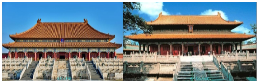

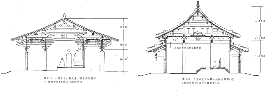

立面是整个建筑的基本比例,从剖面图中更能看清楚这种关系。下图中的故宫太和殿和曲阜孔庙大成殿均为重檐庑殿顶,11开间,黄瓦覆顶,是最高形制的殿堂建筑。
通过大量数据统计可以看出,古代殿堂建筑的立面尺寸比例大体上是固定的,重檐屋盖层:重檐斗栱层:副阶屋盖层:副阶斗栱层:柱框层≈18:4:7:3:8;单檐屋盖层:斗栱(铺作)层:柱框层≈35:7:20;这些比例是古建筑的第四个数学密码。

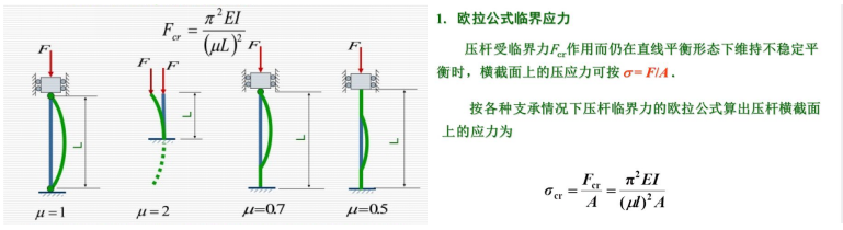

当代对柱子的受力分析,理论基础是欧拉公式。欧拉公式计算压杆失稳的临界应力,用于工程实践中时,以构件长细比为基准计算稳定系数,从而确定构件的承载能力。为了充分发挥柱子的承压能力,我们以稳定系数0.95为标准,确定柱子长细比为36,对应的柱子高径比为9:1。实测统计数据表明,古建筑的柱子高径比在10:1~7:1之间,与现代数学计算结果不谋而合。看来九头身比例协调,不但受力合理,也符合古今大多数人的审美意识。古建筑的第五个数学密码:圆柱高径比(柱子高度:柱子直径)为10:1~7:1。

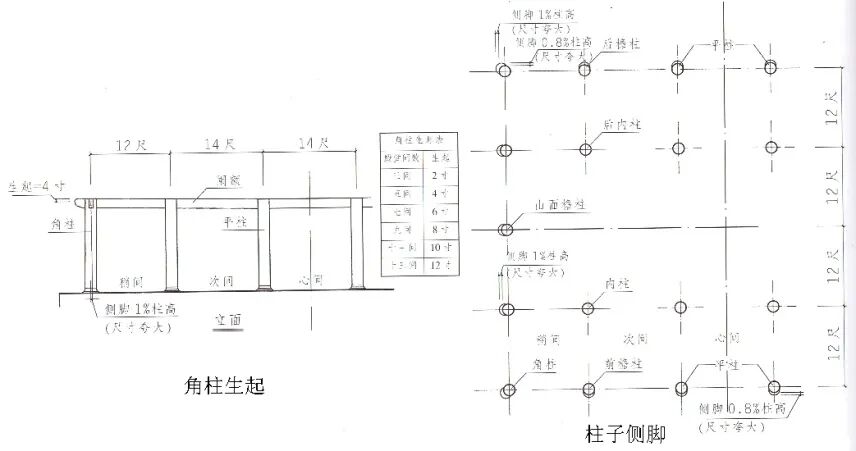

古建筑的柱子,实际作法是柱脚向外倾斜1%左右(侧脚),角柱高度高于平柱(角柱生起),这固然有美学和构造的要求,我个人觉得与数学(力学)的关系是一目了然的,因为从视觉效果来看,1%的倾斜度显然不足以引起注意。古代工匠可能对于建筑抗震不会有太多的概念,但风荷载的作用的确是生活中的直接经验。经计算标明,数学上来说,在x值很小时,sinx≈tanx≈x,可以计算出,在柱子的侧脚作用下,建筑提供的水平承载力与风力作用、地震作用基本相当,这应该是工程实践中得出的直接经验数据,同时角柱生起对抵抗水平力也能起到作用。古建筑的第六个数学密码:1%的柱子侧脚和角柱生起。

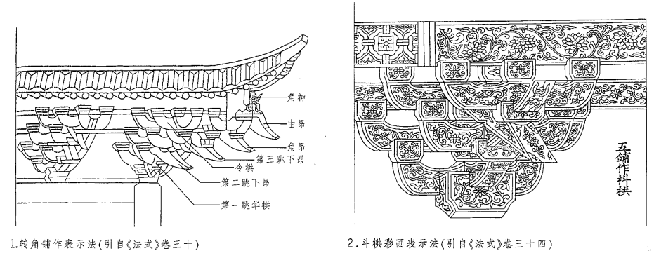

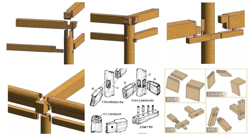

榫卯连接构造是中国古代一项伟大的技术创造,为世人所熟知。那么榫卯节点问题的实质是什么?我认为,榫卯节点是古建营造时一个很有意义的数学立体几何课题。这个题目需要解决:在三维的条件下,如何合理地制作三个杆件的榫头,使得在有限空间内,三向杆件均能有效咬合后达到最大的刚度,并且在正常使用状态下不松动、不脱榫?由于空间有限且固定,需要兼顾美观要求和现场施工拼合的可行性。这需要进过非常细致的设计,精心安排三个方向的榫头排布才能做到。
榫卯节点是复杂的构造,古代工匠在技术实践过程中,针对各种构件作出了完美的答卷,馒头榫、燕尾榫、箍头榫、透榫等,形式精巧,受力合理。有心者可以另查详细资料,本文不作太多的介绍。这是古建筑的第七个数学密码:榫卯连接构造的完美立体几何构造。

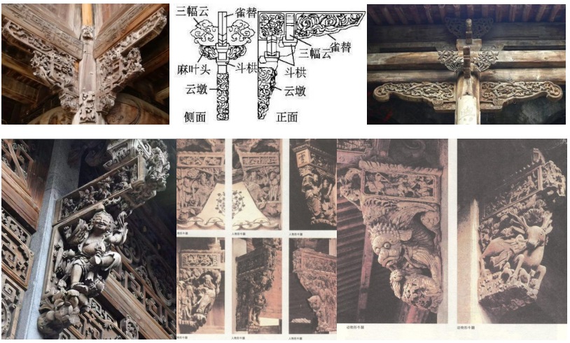

应当指出的是,榫卯构造由于受材料限制,是一种半刚性节点,会有一定的形变。为了控制使用中过大的变形,工匠们在营造中采取的第一道措施:使用各种形状的楔子来紧固节点。这是一种预应力配件,通过控制楔子角度,使得加大压力时增加的摩擦力大于压力的分力,达到自锁或互锁的效果,使节点处于承受预压的受力状态。燕尾榫则利用梯形下底边大于上底边来保证咬合不脱榫。
工匠们采取的第二个措施是,在梁柱节点使用雀替和牛腿。雀替和牛腿本质上是同一类古建构件,同时起到加强构造节点和建筑装饰的作用。它们都类似三角形支撑,利用了三角不变形的特点,限制节点的转动。江南建筑中的牛腿撑栱雕饰,淋漓尽致地发挥了圆雕、浮雕、透雕、镶嵌等技法,是东阳木雕中的精华之作。

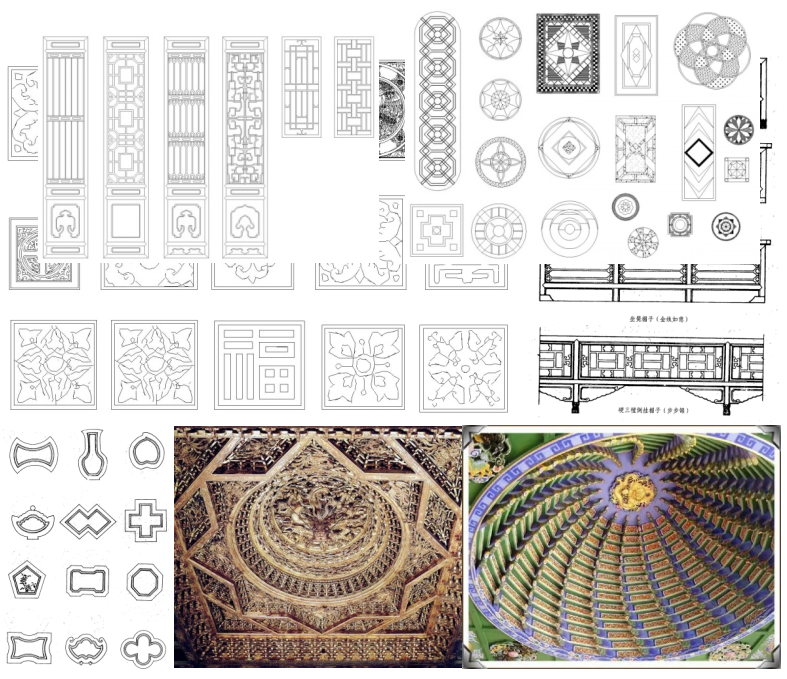

古建装修与平面几何
古建室内外装修采用木头和砖瓦石等材料,并且与家具紧密结合。比如木门窗、栏杆、天花藻井、花罩、碧纱橱、博古架、砖瓦花窗、地面拼花等等,这些装修式样是图案的渊薮,平面几何中的线条、形状几乎无一遗漏。图案种类琳琅满目,工艺手法精彩纷呈。
古希腊柏拉图学院门口曾经立着一块牌子:“不懂几何者勿入”,凸显了几何在生产生活中的重要性,中国古建严格遵循了几何对称原则。工匠们在制作时普遍采用了对称、旋转、线条勾连、平面镶嵌、曲面辐射等手段,并结合覆色、彩画、雕刻、砌筑等传统工艺,形成独具特色的装修风格。这就是古建筑的第八个数学密码:平面几何图形的综合应用。
