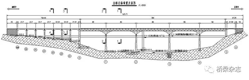

重庆市牛角沱嘉陵江大桥于1966年建成通车,是重庆市主城区第一座跨江大桥,为(68+80+88+80+68)m五跨钢桁梁桥,其中1、3、5跨为挂孔,钢桁梁均采用全铆接结构,于2009年被评定为市级文物保护单位。该桥在50余年运营中,其钢结构锈蚀严重,部分杆件变形大,原有混凝土桥面板存在大量裂缝和破损情况,基础处河床覆盖层冲刷严重,需进行维修整治。
图1 全桥总体布置图

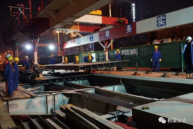

(3)钢桥面板架设。第一半幅根据既有桥梁钢桁梁的空间、结构承载能力,通过专用架板机来满足钢桥面板起吊、喂梁的需求,实现了钢桥面板的架设。第二半幅则采用汽车吊进行桥面板吊装,将横桥向相邻两块桥面板的纵缝连接后,即可架设后续桥面板,大大加快了架设速率。
图2 钢桥面板架设

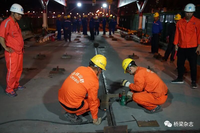

(4)钢桥面板安装控制。由于在半幅通车情况下施工,车辆荷载、施工误差以及温度等多方面原因,会导致结构尺寸存在差异,因此钢桥面板安装过程中采用支座高程控制和温度影响下钢桥面板纵向位移控制,实现新制钢桥面板与既有钢桁梁结构之间精准匹配。
图3 钢桥面板位置精调

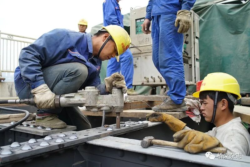

牛角沱大桥的桥身采用了铆钉,成为其标志性结构之一。这种结构在现代桥梁建设中已很少应用。此次大修对大桥缺失及烂头的铆钉进行补充和替换,对施工工艺提出了较高要求。在旧铆钉拆解过程中,为保护原有结构,不损伤原有材料,施工方采用碳弧气刨技术对原有铆钉钉头进行刨除,然后用铁锤或配合磁力钻取芯后将钉杆冲出,完成原有旧铆钉的拆除。待桥梁加固或维修后,采用全固态电磁感应加热炉将新制铆钉加热到指定温度,利用铆钉枪和顶把将新制铆钉打入钉孔中,完成新制铆钉的铆接施工,最大限度按照原貌对老桥进行更新改造,达到了文物保护的目的。
图4 铆钉更换

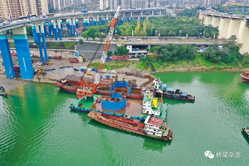

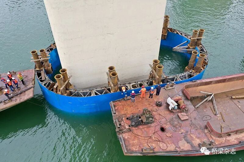

基础防冲刷的处治
牛角沱大桥2#、3#墩基础因建设年限久远,河床有明显冲刷,已接近或达到基岩,本次防冲刷处治采用增设小型双壁钢围堰内浇水下混凝土形式,对基础进行防护。其施工重点在于围堰的合龙及封底混凝土浇筑。围堰顺利合龙并焊接成形,才能形成一个半封闭整体,发挥其围蔽桥墩的作用,为下一步的混凝土浇筑提供必要的前提条件。混凝土浇筑质量是控制此次防冲刷施工的保障,浇筑质量的好与坏,最终关系到冲刷防治的使用寿命。施工前对河床进行清理和摸底,确保达到设计标高。围堰制作过程中加强对材料的检验,除对围堰自身钢材进行检验外,还应对导向支撑、吊架型材、吊装涉及的钢丝绳等均进行仔细检查核对,同时加强焊接质量的检查,确保施工质量与安全。围堰合龙过程中,密切注意围堰中线与墩位中线重合,通过限位块确定围堰是否到位;围堰下放后,吊装浇筑用导管并搭设水上吊装作业平台,同时抛填钢丝笼块石,严格检查块石集配是否满足设计要求。水下混凝土浇筑期间,注意检查浇筑标高,控制浇筑速度,并核对混凝土灌入量,确保水下混凝土填充整个钢围堰。
