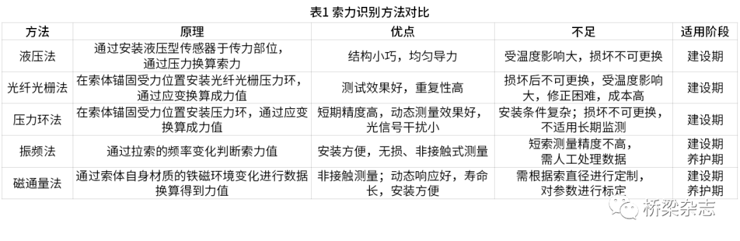

索力检测主要有液压法、光纤光栅法、压力环法、振频法、磁通量法,如表1所示。上述方法中,目前只有液压法、压力环法和振频法在现场测试中得到了广泛应用。其中,液压法仅适用于正在施工中的吊索索力的测试;压力环法安装条件复杂;振频法具有简便、易实施,同时适合施工和运营阶段等优点,应用最为广泛。
但采用传统振频法进行短索索力测试时,频率识别精度、抗弯刚度及边界条件,对测量结果准确性影响很大。研究表明,对于短索,简化公式不能获得工程上满意的结果。而抗弯刚度和边界条件无法测量,故在利用基频换算索力的公式中,即使考虑了抗弯刚度和边界条件的影响也无法准确计算索力。

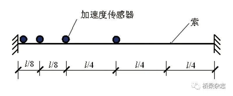

在文献《基于振动测试的斜拉桥索力识别研究》中,通过将加速度传感器布置在索端部、1/8处、1/4处和1/2处,来验证传感器在不同位置所采集到的频率是否一致。试验过程中,在每根吊索上都布置四个传感器,传感器布置如图1所示。
图1 传感器布设位置
当传感器布置在吊索的1/4和1/8处时,获得的功率谱是比较理想的,索的一、二阶频率对应的幅值都很明显。因此,可以准确获得索的一、二阶频率。所以,在实桥测试时,把传感器布置在吊索的1/4和1/8处,不易受到测试噪音的影响。
当把传感器布置在索的1/2处时,一阶频率对应的幅值相当明显,可以很容易识别出索的基频,但对于索的二阶频率无法通过功率谱获得,从而出现明显的“漏频”现象。这是因为索的1/2处是偶数阶振型的模态点。当索作奇数阶振动时,测得的响应最大;当索作偶数阶振动时,这点的响应趋近于零,导致功率谱上偶数阶振动频率的峰值不明显,从而无法捕捉到该阶频率。
综上所述,在吊索的1/2处布置传感器可以最有效地获得吊索的基频;在吊索1/4和1/8处的传感器所获得的信号也较好;在吊索端部所获得的信号较差,因此不建议把传感器布置在吊索端部。但由于吊索1/2处布置传感器难度较大,而在吊索1/4和1/8处布置传感器的难度相对较小,并且此处吊索频率的幅值也较大,也能容易地获得吊索的频率,因此在实桥测试中,建议将传感器布置在吊索的1/4和1/8处。

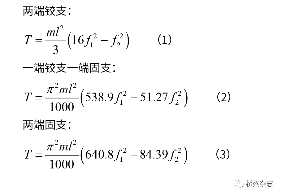

(4)短吊索索力简化计算公式
振频法的精确性主要取决于拾振技术的精度和索力计算公式(包括各参数的识别)的准确性。现代测量技术可将频率的误差控制在万分之一左右,固有频率的精度得以保证,因此振频法的精度主要取决于索力计算公式的准确性。针对30m以上长索采用两端铰支索力计算公式、10m~30m短索采用一端铰支一端固支索力计算公式、10m以下短索采用两端固支索力计算公式,通过1阶和2阶固有频率换算关系消除吊索刚度的影响,具体如下——
式中:m为索的线密度,109φ5按规范取18.1kg/m;l为斜拉索的索长,针对短索取外露吊索长度,l=L-a1-a2,其中L为吊索销轴中心有应力长度,上锚头长度a1,下锚头长度a2;f1为斜拉索的第1阶自振频率;f2为斜拉索的第2阶自振频率。

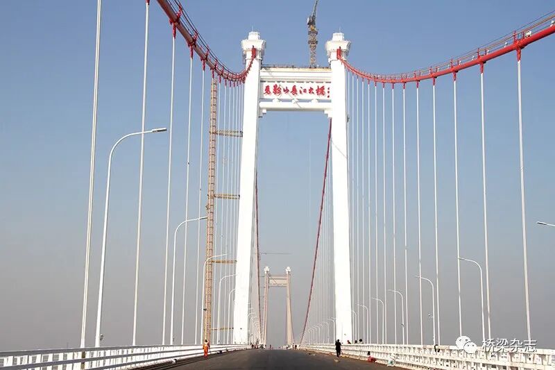

马鞍山长江大桥连接马鞍山市和巢湖市和县,在马鞍山江心洲处跨越长江,距上游芜湖长江大桥约27km,距下游南京长江三桥约46km,于2013年12月31日通车运营。左汊悬索桥为2×1080m三塔两跨悬索桥,边主跨比为0.33,主跨主缆矢跨比为1/9。加劲梁两跨连续,采用流线型扁平钢箱梁;三塔等高,其中中塔为钢—混叠合塔,塔梁固结,两边塔为混凝土塔。

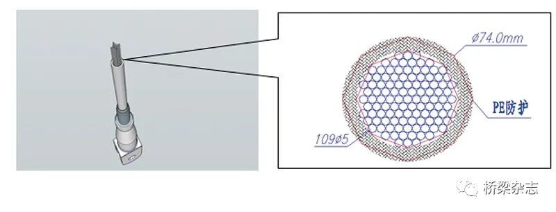

吊索采用预制平行钢丝束,为销接式吊索,索距为16.0m,标准索由109根φ5.0mm钢丝组成,吊索材料为预制镀锌高强钢丝束,钢丝极限抗拉强度σ=1670 MPa,吊索构造如图2所示。
图2 吊索构造图

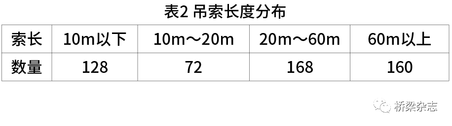

吊索按索长区间分布如表2所示,索长20m以下有200根,最短索不足4m。

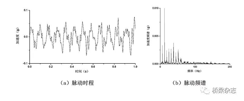

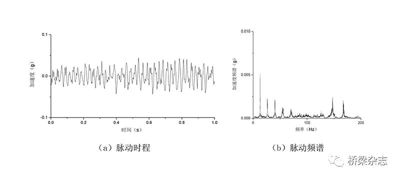

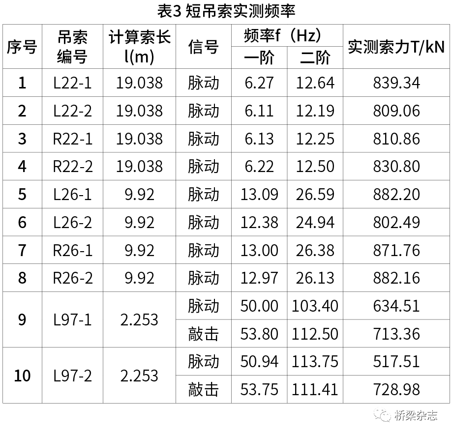

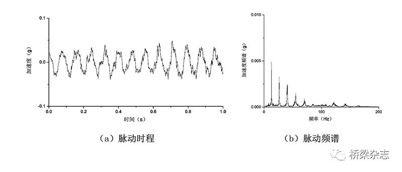

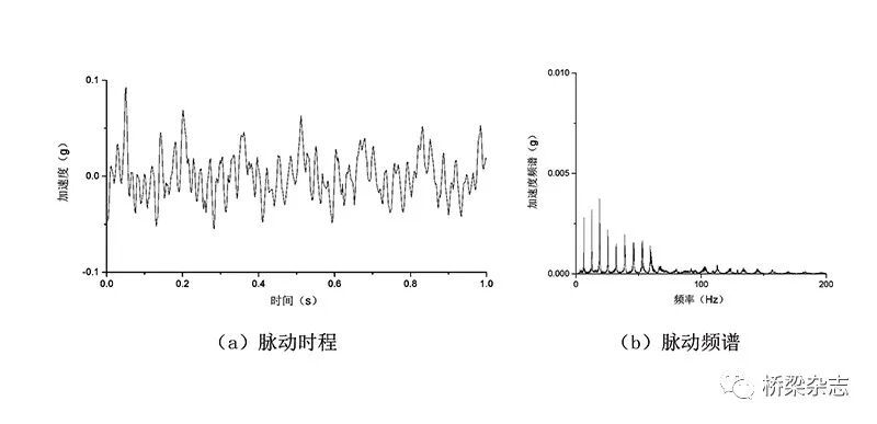

L22#、R22#、L26#、R26#、L97#、R97#吊索实测数据如图3-7所示,其中L22#、R22#、L26#、R26#仅通过脉动测试就可很好地识别1~3阶基频,L97#吊索通过脉动和敲击测试1~3阶基频,吊索基频统计如表3所示。
图3 L22#吊索测试数据
图4 R22#吊索测试数据
图5 L26#吊索测试数据
图6 R26#吊索测试数据
图7 L97#吊索测试数据
结果显示,对于1~8号长度10m~20m的索,计算偏差在6%以内;而9~10号长度小于5m的索,与同索张拉的实际索力相比,本次结果偏差小于10%,能够满足工程需要。
