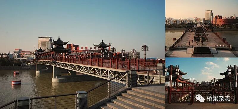

湖州城北大桥跨湖州苕溪江,位于龙溪港东岸景观带,此处项王广场、星海栈道、长岛公园连点成片。桥位处原有一长约110m的老桥,因受船舶撞击受损严重,规划将城北大桥改建为人行景观桥,联系河道两岸景观。
城北大桥在设计理念上充分考虑与周边景观的相融相参。新设计的步行桥两幅桥借鉴中国传统园林的设计手法,通过设置10条横向联系走廊,形成9个观水洞,提高了桥梁通透性和韵律感。新桥还配合东岸项王广场整体风格,在桥面设置一组古典风格的廊亭建筑,形成风雨廊桥造型,并在桥梁中墩4角布置4个重檐廊亭,与项王广场、星海栈道、长岛公园等景点相呼应,营造舒展、开阔、大气、美观的整体景观视觉效果。
图3 湖州城北大桥

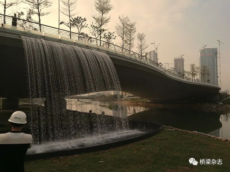

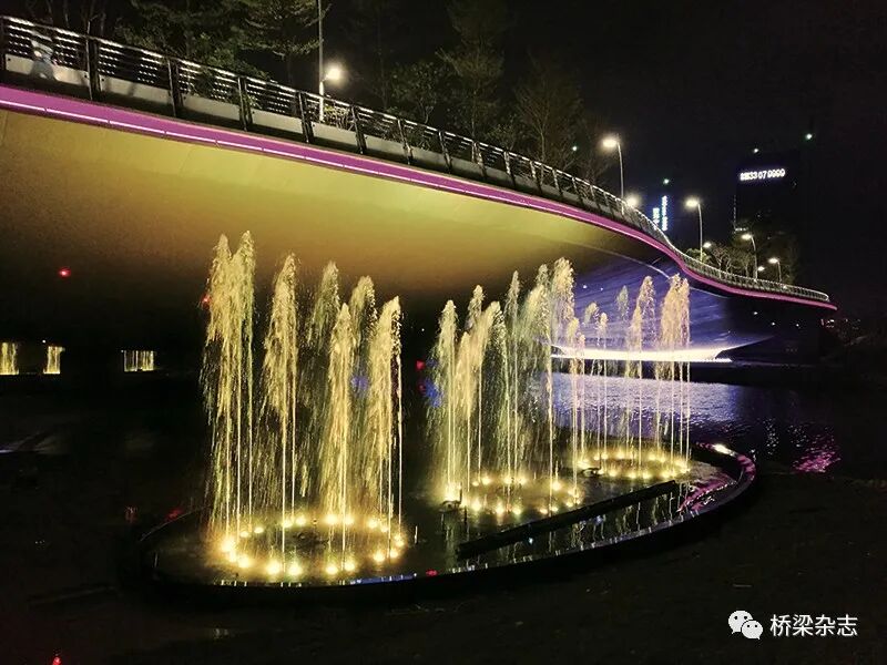

深圳前海七号桥中,通过构建水上广场的方式,通过局部加宽桥面的慢行系统,并在主墩处设置桥面喷泉,跌落至桥底的喷泉池中,提供了不同标高的观水场所。夜晚在灯光的映照下,形成美轮美奂的小憩空间,营造了一种乐活、生动、有趣的景观。
图4 前海7号桥
