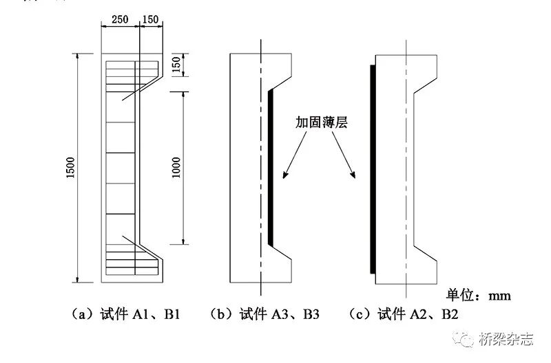

试件截面尺寸设计为250mm×180mm,为减小长细比对承载力和稳定性的影响,长细比取8.3,柱高为1500mm。为了方便试验时施加偏心荷载,柱的两端设计为牛腿形式扩大头。试件采用C50混凝土制作,主筋采用4根?16mm的HRB335带肋钢筋;箍筋采用?6mm的HPB235光圆钢筋,柱中间部分间距200mm,牛腿部分间距加密为50mm 。
共制作6个试件:A1、B1两试件不加固;A2、B2两试件在远轴侧加固;A3、B3试件在近轴侧加固(近轴侧、远轴侧以柱端截面形心轴为准)。试件构造见图1。A1-A3为大偏心试件,偏心距150mm;B1-B3为小偏心试件,偏心距50mm。
图1 试件构造

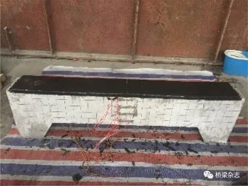

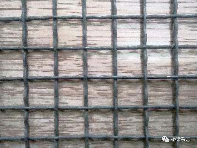

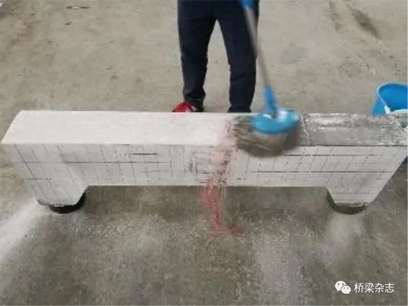

试验加固层采用HTRCS,厚度均为20mm。HTRCS的基材为树脂混凝土,内嵌钢丝网作为树脂混凝土的增强材料。树脂混凝土配合比为树脂胶体:固化剂:连续级配骨料=4:1.16:24.84;钢丝网采用网格为20mm×20mm的编织钢丝网,单丝直径2mm,共设置1层。加固层施工步骤为:①清除试件结合面上的灰尘污物,并对结合面进行湿处理;②向模板内浇筑制备好的树脂混凝土,同时加入预制好的钢丝网,尽量保证钢丝网居中且平直;③将浇有HTRCS的模板移动到试件的加固结合面并将其固定,形成加固层;④自然养护,5d后脱模,完成加固工作。
(a)加固前试件结合面湿处理
(b)加固后试件
图2 加固步骤

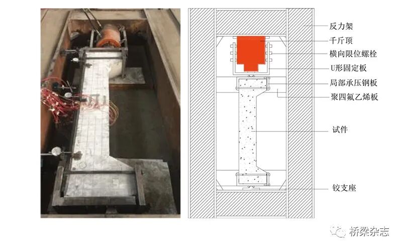

考虑到竖向加载方式存在一定危险性且试件安装不便,专门设计了一套水平加载装置(见图3)进行试验。为防止柱端局部受压破坏,加载时在试件牛腿处设置局部承压钢板。试验方法参照相关文献的规定分成几个步骤进行。①预加载,缓慢加载至0.5Fc(Fc为预计开裂荷载),检查仪器仪表等是否正常工作。②正式加载,按每级0.1Fu分级加载(Fu为预计极限荷载);荷载达到0.9Fu后,按每级0.05Fu分级加载,直至试件破坏。为减小试验误差,每级加载完持荷10min,待百分表读数稳定后,再开始采集相关数据。
图3 试件加载
在试件中部及牛腿转角位置布置百分表(共3个),测量试件侧向挠度。在柱中截面沿高度方向等间距安放6片应变片,测量混凝土应变;在柱中及距柱端338 mm截面的每根主筋表面布置3片钢筋应变片,测量钢筋应变。在柱中截面加固层表面等间距布置3片混凝土应变片,测量加固层表面的应变。

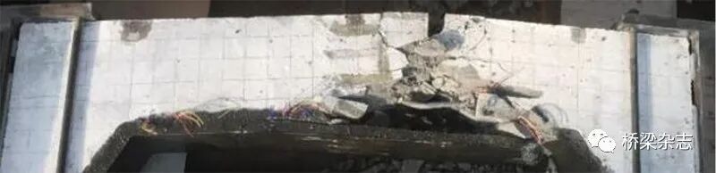

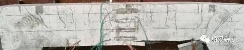

破坏特征和受力性能分析
裂缝发展及破坏形态
对于大偏心试件A1-A3,当荷载分别达到73.2kN、143.0kN和149.3kN时,在柱中截面远轴侧表面出现第1条裂缝;随着荷载不断增加,裂缝开始向受压区扩展,并逐渐发展出新的裂缝;当荷载分别达到399.0kN、492.4kN和507.4kN时,各试件远轴侧钢筋屈服,近轴侧混凝土被压碎,均发生延性破坏。试件A2、A3的加固层破坏形态分别为钢丝网被拉断、加固层部分压碎;与试件A1相比,试件A2的裂缝窄而密,试件A3的最大裂缝宽度减小,但裂缝间距变化不大。
(a)试件A1延性破坏
(b)试件B3脆性破坏
图4 试件破坏形态
对于小偏心试件B1-B3,破坏前裂缝开展均不明显,其破坏形态均为近轴侧混凝土压碎、钢筋屈服,破坏时裂缝较少但宽度较大,表现为脆性破坏,试件B2的加固层破坏形态为钢丝网被拉断,试件B3的加固层没有破坏。

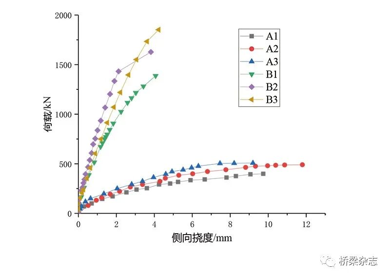

荷载——挠度曲线
荷载—柱中侧向挠度曲线见图5。由图5可知:①各组试件的荷载—挠度曲线变化规律基本一致,加载初期,挠度随荷载增加近似呈线性增长,当荷载达到极限荷载的70%以后,挠度随荷载增加速度变快,呈非线性增长。②A组试件相比B组试件,在试验过程中,侧向挠度随荷载增长较快,破坏状态下,A组试件的侧向挠度明显大于B组试件。③在同一荷载等级下,无论大偏心试件组还是小偏心试件组,加固试件的侧向挠度明显小于未加固试件。通过分析原因发现,加固柱由于加固层的作用增大了刚度,表现出更小的侧向变形;同时未加固柱相比加固柱,有更大的长细比,附加弯矩的影响更加明显,进一步加大了侧向变形。
图5 荷载-挠度曲线

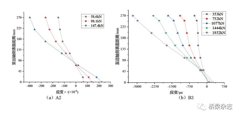

截面应变
为分析柱截面应变的变化规律,以A2和B3为例,绘制柱中截面应变在典型荷载下沿截面高度分布见图6。由图6可知,对于加固后的试件,无论是大偏心柱还是小偏心柱,截面应变基本上符合平截面假定。
图6 柱中截面应变分布图
