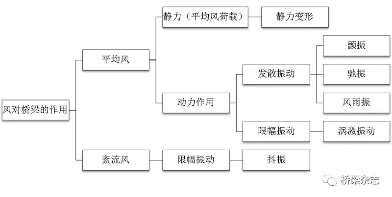

自然风可分为平均风和紊流风,根据风对桥梁结构的作用机理和产生的效应,可分为静力作用和动力作用。动力作用是指结构在风作用下产生的空气弹性动力响应,可以分为发散振动和限幅振动两大类,其中,颤振、驰振、斜拉索风雨振属于发散振动,涡振和抖振属于限幅振动,如图1所示。

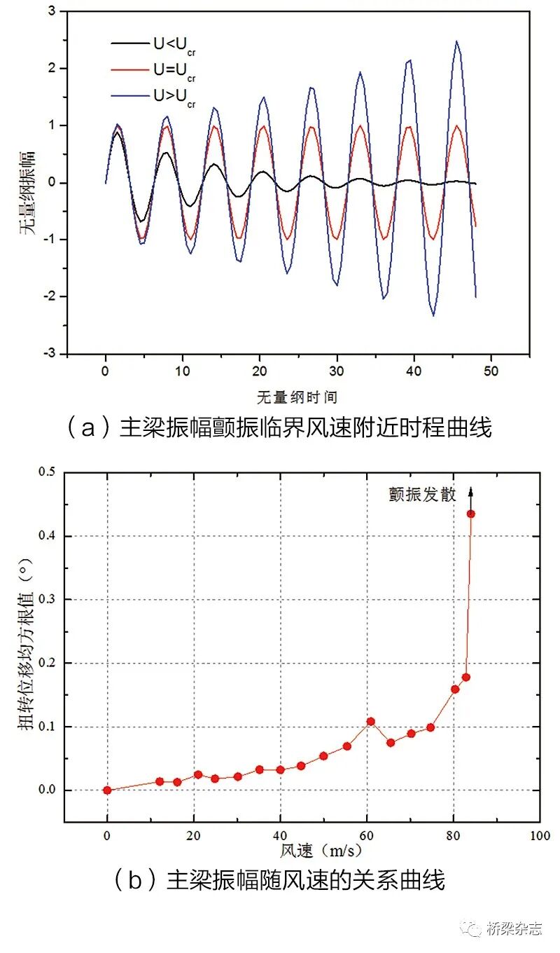

颤振是一种破坏性的纯扭转或弯扭耦合的发散振动,当达到颤振临界风速时,振动的主梁通过气流的反馈作用从气流中不断吸收能量,导致振幅迅速增大,直至结构破坏。在颤振发展过程中,主梁受到的风速U与颤振临界风速Ucr之间的关系如图2所示,当风速U Ucr时,自激力对结构做正功,气流向结构输送能量,结构的振动迅速发散,直至结构破坏;当风速U=Ucr时为临界状态。颤振相当于结构设计中的承载能力极限状态,在检验主梁的颤振稳定性时,桥梁的颤振临界风速必须大于相应的检验风速。
图2 主梁颤振示意图
《公路桥梁抗风设计规范》(JTG/T_3360-01-2018)对于颤振临界风速有如下规定:一般桥梁应在0°、±3°风攻角工况下进行颤振稳定性检验,若存在明显的颤振发散点,则发散点对应的风速为颤振临界风速。若无明显的颤振发散点,则以扭转位移标准差为0.5°时,对应的试验风速换算为颤振临界风速取值。影响颤振的主要因素包括:扭弯比、质量及质量惯性矩、结构阻尼比、主梁的气动外形,其中气动外形对颤振临界风速的影响最大。

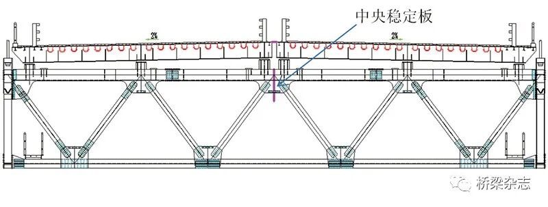

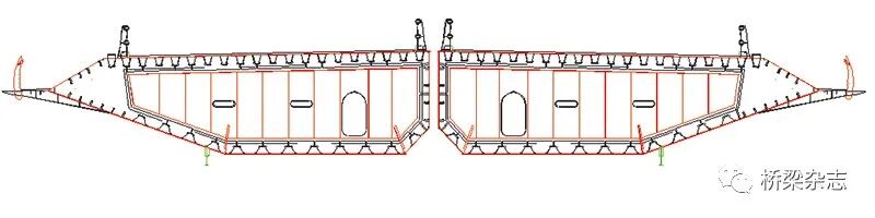

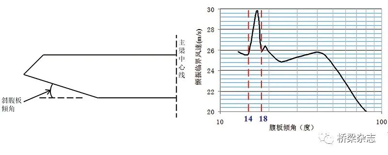

提高桥梁颤振临界风速的措施有结构措施、机械措施和气动措施三种。结构措施是提高主梁的扭转频率,如设置中央扣,这种措施对于中小跨径桥梁有效。机械措施主要是利用阻尼器提高结构的阻尼,从而提高主梁的颤振临界风速。气动措施是改善桥梁颤振性能的主要方式,原理是改变结构的气动外形,从而改变主梁断面的绕流形态,从而提高主梁的颤振临界风速。如图3所示,改变钢箱梁斜腹板与底板的角度,控制在14°~18°颤振性能最好。另外如图4,在桁架梁上设置下稳定板,以及图5利用分体式箱梁断面,都是提高颤振临界风速的有效措施。

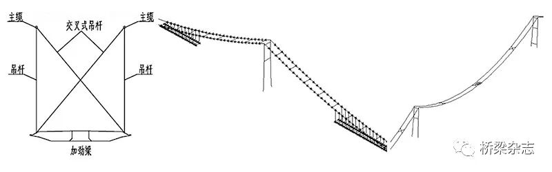

由于悬索桥在施工期的刚度小于成桥状态,尤其在施工初期。另外,悬索桥的施工工期长,在施工期遇到强风天气的可能性较大。因此,悬索桥施工期的抗风性能同样重要。主梁拼装长度很短时,作用在主梁上的风荷载很小,主梁架设初期颤振临界风速较高,随着拼装节段的增多,主梁上的风荷载逐渐变大,而桥面主梁没有形成足够的刚度,颤振临界风速呈下降趋势,在主梁拼装的前半程(拼装率<40%),主梁整体抗扭刚度小,颤振临界风速处于整个施工过程的低谷;而在主梁架设后期,随着主梁抗扭刚度的增大,结构的抗风稳定性逐渐增强。因此,主梁架设初期的颤振稳定性,在悬索桥施工过程中需要重点关注。针对悬索桥施工初期颤振稳定性较差的问题,经过国内外学者的研究,提出了一些有助于施工期颤振稳定性的措施,包括增加临时的交叉吊杆、在主缆间设置一字横撑或水平交叉索,如图6所示。
图6 提高施工期颤振的临时结构措施

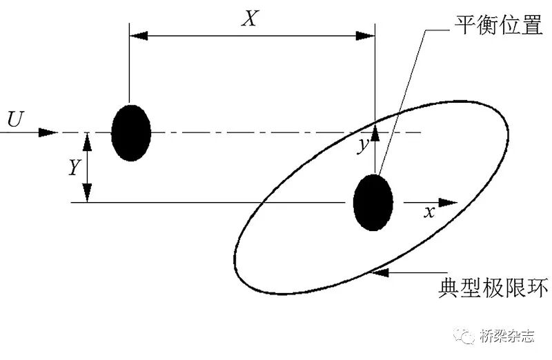

驰振是具有特殊断面形状的细长结构物发生的风致不稳定现象。振动形式为垂直于气流方向的纯弯曲大幅振动,振动频率远低于该截面的旋涡脱落频率。一般发生于矩形、“D”形和“H”形等特殊截面,一些裹冰输电线也容易发生此类振动。
驰振是发散的,若要提升驰振发生风速,对于桥塔,可在塔顶安装调质阻尼器(TMD)提高结构的阻尼比;对于钢桥塔可改用混凝土塔以增大结构的质量和阻尼;增大刚度可有效提高结构基频,进而提高驰振临界风速;对于矩形截面可以做倒角处理来提高驰振稳定性。

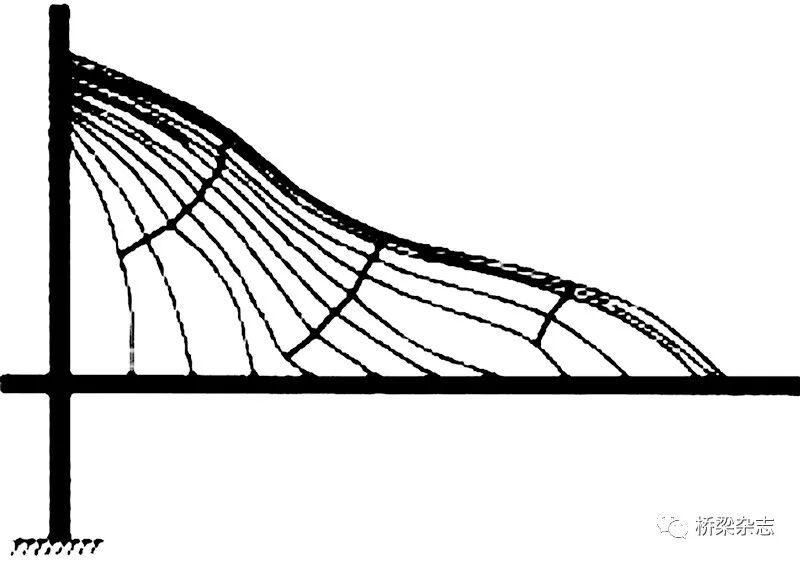

结构措施主要是指辅助索,用数道细索将部分或全部主索连接起来,形成索网系统,从而提高了主索的刚度,该方法的主要缺点是影响斜拉桥的美观。采用该方法的桥有法国诺曼底大桥和Hartman桥等,如图8。
图8 斜拉索辅助索控制风雨振

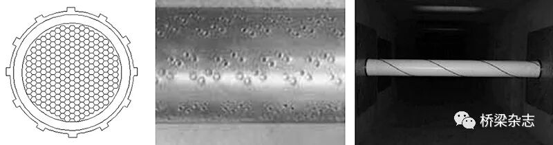

气动措施主要是通过改变斜拉索的气动外形,增加拉索的粗糙程度,破坏水线的形成,从而抑制风雨振的发生。常见的气动措施是在斜拉索表面制造凸起、制造凹坑、缠绕螺旋线,如图9。

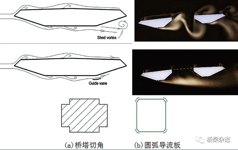

当气流绕过钝体断面时产生周期性脱落的旋涡,使物体受到涡激力的作用,在特定风速下涡脱频率与结构的自振频率接近时,结构便会发生涡激振动,图10。涡激振动一般在常遇风速下发生,因此发生频率较高,主要有竖向和扭转两种振动形式。桥梁的主梁、桥塔、斜拉索及吊杆等构件均有可能发生涡激振动。虽然涡振是一种限幅振动,但过大的振幅会导致结构的疲劳,影响行车舒适度,危及行车安全。
图10 涡振抑振措施
涡振的控制措施
涡振的控制措施也分为结构措施、机械措施和气动措施。
结构措施就是提高结构的频率,使得涡振的风速超出设计风速。机械措施是最大结构的阻尼,减小或者消除涡激振动。对于具有简谐振动的涡激振动,调质阻尼器(TMD)可以增加结构的阻尼,具有良好的制振效果,但一组频率的TMD只能抑制一个振型。气动措施是最有效、也是最经济的抑振措施,即改变结构的绕流形态,消除激励源,从而达到抑制涡激振动的目的,例如在箱梁斜腹板与底板交界处设置导流板,消除旋涡,从而消除涡激振动;在双箱梁上设置抑涡格栅,消除双箱梁中间的旋涡,消除涡激振动。其他常用的气动措施包括设置导流板、分流板、翼板等,对于桥塔可以做切角处理、设置圆弧导流板等,如图10所示。
