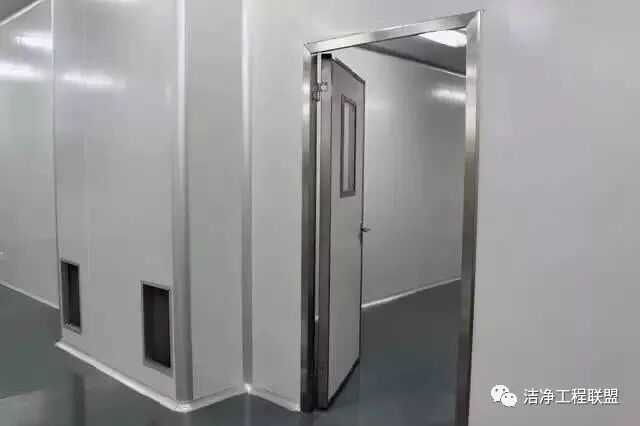

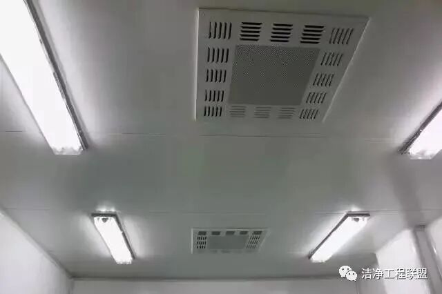

3.风口安装:天花上的风口安装要按图纸施工,避开T型梁。墙体上的排、回风口安装要离地200mm;

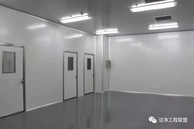

6.门窗安装:门窗的安装位置和开启方向按图纸要求而定,单开门尽量在同一块彩钢板上,双开门的中心线尽量在板缝连接处,以便切下的彩钢板做门板,门窗的型材连接需严密,不能有缝隙,整体门拐留置尺寸必须统一;
