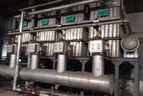

活性炭吸附蒸汽脱附+冷凝回收是解决医药及农药等化工行业中高浓度卤代烃废气的优良解决方案,这里的核心是通过设计实现优良的过滤风速和停留时间,同时注意活性炭吸附罐的材质的选择,一般要求选择316L或2205的材质,加上合理的吸脱附程控制,在特定工况下,可能其实是优于RTO系统的解决方案。

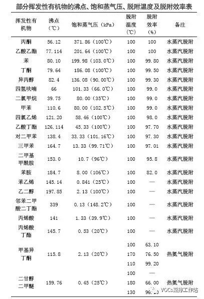

对脱附温度确定方法的建议
(1)对于饱和蒸气压>10kPa的物质,原则上都可以采用100℃的水蒸汽进行脱附;但从节约能源的角度讲,建议对饱和蒸气压较大且沸点较低(如<70℃)的物质,如:丙酮:沸点56.1℃,饱和蒸气压2371.86kPa (100℃);四氢呋喃:沸点66℃,饱和蒸气压101.33kPa(66.0℃);二氯甲烷:沸点39.75℃,饱和蒸气压80.00kPa(35℃)等,建议采用较低温度的氮气进行脱附,这样不仅可降低脱附剂的温度,同时在对脱附后混合气体冷凝时,也不用采用温度很低的冷凝水进行冷凝分离(如二氯甲烷需要采用7℃低温水进行冷凝分离),就可以节约能源。由于采用了氮气脱附,也就省去了对冷凝水的处理问题。
(2)对于饱和蒸气压较低的物质采用高温脱附时,也要采用适当的温度进行脱附,这样既能收到高的脱附效率,也能达到节能目的。当然,对于各种物质脱附温度的选择,目前还没有现成的数据可以查询,还需要进行反复实验才能初步确定,然后再进行经济可行性分析,才能最后确定所选择的脱附温度是否合适。
