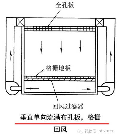

垂直单向流满布孔板,格栅回风; 图片
①为了降低洁净室的造价,同时使气流均匀和顶棚美观,可以将高效过滤器布置在两侧,顶棚满布孔板,起到使气流均匀的作用。
②但是侧布高效过滤器不容易满足风量的要求,因此这种方式可以应用于洁净面积较小,风量不大的洁净室。

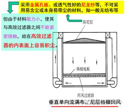

垂直单向流满布阻尼层,格栅回风,高效过滤器侧布; 图片
①侧布高效过滤器面积不容易满足风量的要求,特别是不容易满足大于80%额定风量的要求
②阻尼层的作用是要保证其下方为均匀的平行单向流,因此孔板的开孔率应在60%以上。

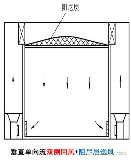

垂直单向流两侧下回风+阻尼层送风 图片
这是为了降低洁净室的造价,采取的另一种对满布高效过滤器送风,地板回风方式的改进方法。

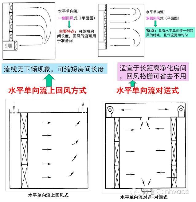

(3)水平单向流一侧回式
(4)水平单向流双侧回式
(5)水平单向流上回风式

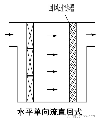

水平单向流直回式
:送风墙满布高效过滤器水平送风,全墙面回风;回风墙一般安装中效过滤器。
特点:①沿气流方向洁净度不同,流线可能略下倾。只在第一工作区达到最高洁净度,沿空气流动方向,含尘浓度逐渐增高。②表面沉降微粒少;③造价低于垂直单向流。
适用场合:适合工艺过程有多种洁净度要求的场所,如手术室等。
对制药用或细菌培养用等特殊用途的洁净室,为避免室内操作过程发生的特殊微粒污染管道系统,或为了收集这种微粒进行集中处理,则在全循环情况下,送风墙上布置中效过滤器,回风墙上布置高效过滤器。

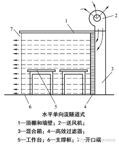

水平单向流隧道式 图片
①在布置高效过滤器的送风墙的对面没有回风墙,是向外敞开的;
②没有管路循环空气,而将内部空气向周围环境排出;
③不能用把压力提高到比周围环境高的方法防止和排除污染,而是靠空气的速度防止污染的侵入;
④内部的温湿度宜与环境温湿度相同。

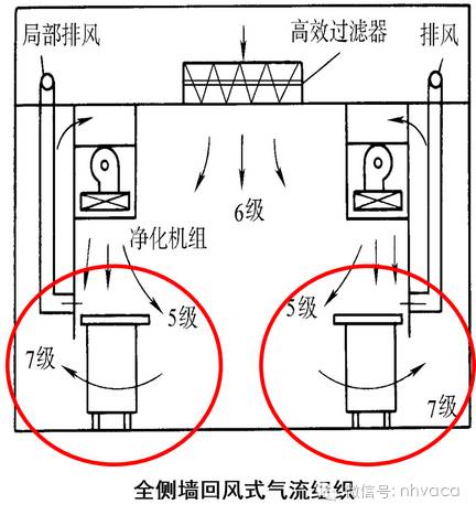

水平单向流隧道式:全侧墙回风式 图片
该气流组织形式的室内回风穿过工作台进行循环,对工作台台面会造成污染,并且可能会对界面处产生诱导气流,降低洁净工作台的洁净等级。

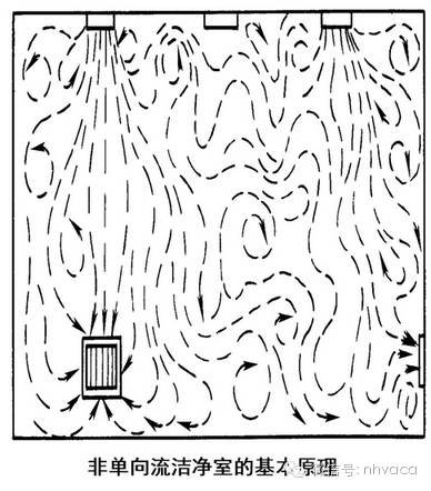

非单向流洁净室:指气流以不均匀的速度呈不平行流动,伴有回流或涡流的洁净室,以前称为“乱流洁净室”,美国FS-209C开始称为“非单向流洁净室”,之后,这一称谓被国际社会普遍采用。
非单向流洁净室靠送风气流不断稀释室内空气,把室内污染逐渐排出,达到平衡。
工作原理:利用干净气流的混合稀释作用,把室内含尘浓度很高的空气稀释,使室内污染源所产生的污染物质均匀扩散并及时排出室外,降低室内空气的含尘浓度,使室内的洁净度达到要求
为保证稀释作用达到很好的效果,最重要的是:气流扩散得越快越好。

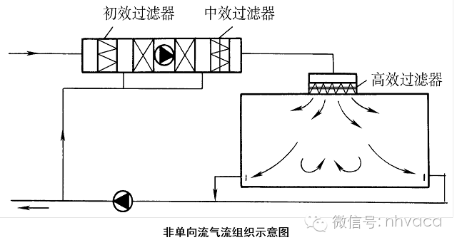

散流器顶送 图片
形式简单,适宜于小面积的洁净室。

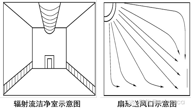

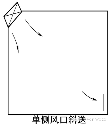

风口斜送 图片
用于房间长度不够侧送或不允许回流的场合(如手术室)。

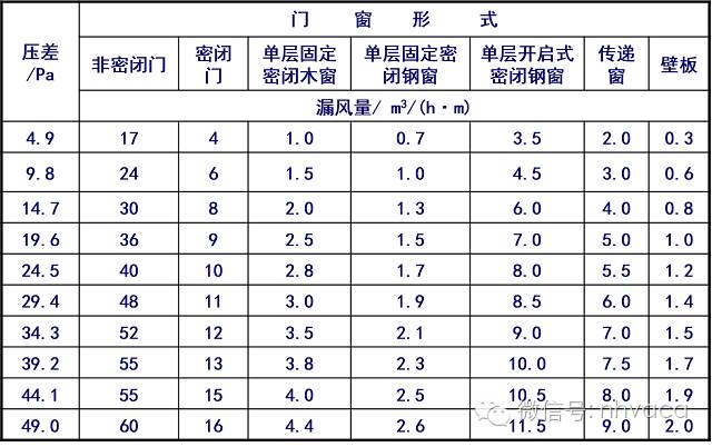

(2)经验公式:LC=aΣ(q·l)
LC——维持洁净室压差值所需的压差风量(m3/h);
a——根据围护结构气密性确定的安全系数,一般可取1.1~1.2;
q—当洁净室为某一压差值时,其围护结构单位长度缝隙的渗漏风量(m3/(h·m)),由表4-5查取;
l——洁净室围护结构的缝隙长度(m).

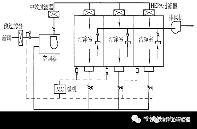

洁净室压差控制的基本原理
是控制送风量、回风量和排风量。

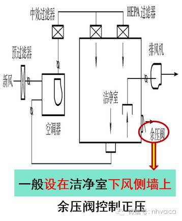

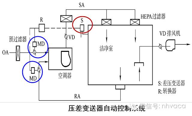

正压压差的控制措施:
(1)回风口控制
(2)余压阀控制
(3)调节回风阀或排风阀
(4)差压变送器控制
(5)调节新风阀
回风口控制 图片
方法:通过回风口上的百叶可调格栅或阻尼层改变其阻力来调整回风量,达到控制室内压力的目的。
特点:结构比较简单、经济,格栅控制调节量方便。但格栅不易关死,且调节幅度不大,会对气流方向产生影响。
余压阀控制 图片
方法:通过手动或自动调整余压阀上的平衡压块,改变余压阀的阀门开度,实现室内的压力控制
特点:余压阀安装简单 ,但长期使用后关闭不严; 全关闭仍正压低于要求值时,余压阀对压差的控制将失效。
调节回(排)风阀 图片
根据检测的室内压力值,通过调节回(排)风管上的电动阀开度,改变回(排)风量,而控制室内压力。
差压变送器控制 图片
调节新风阀 图片

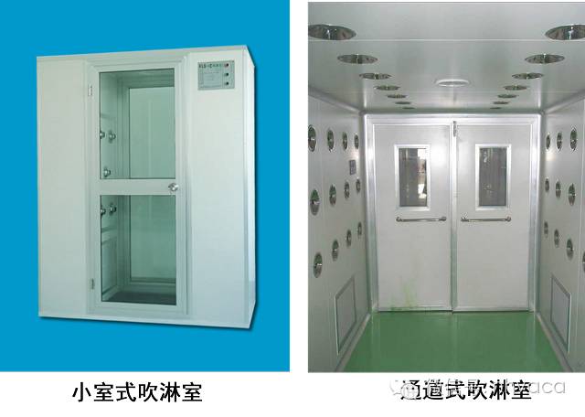

(3)空气吹淋室
概念:是进行人身净化和防止污染空气进入洁净区的装置。
工作原理:利用喷嘴喷出的高速气流使衣服抖动起来,从而把衣服表面沾的尘粒吹掉。
设置场合:通常设置在洁净室人员的入口处。
分类:小室式和通道式。
