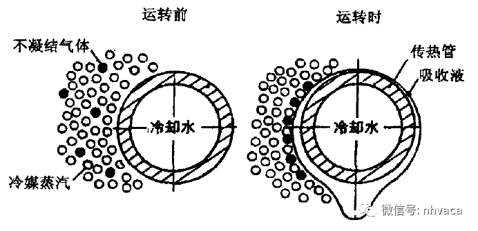

如图1所示,在吸收器中空气等不凝结气体即使是少量的存在,虽然其在机组停机时会和其他冷媒蒸汽一样均匀分布在机组中,但当机组运行时就会在传热管的表面堆积,影响传质性能,严重妨碍了吸收换热性能。

图1 冷媒蒸汽和不凝结气体的状态

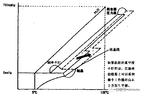

如果运转机组内存在不凝结气体,就会使得蒸发器内冷媒蒸发温度上升,进而使冷水温度提高而无法达到制冷能力要求。由于冷水温度无法达到所需的低温,使得运转中的机组对热源的需求量增加,从而使得吸收液浓度上升,高温再生器温度和压力上升,进而引起防止高温再生器温度压力过高的安全保护装置动作而机组停机。
在运转循环上如图2所示,吸收液的循环向着高温度、高浓度的方向移动,距离结晶线接近了,这成为了吸收液结晶的主要原因。
图2 由于真空度不好而造成的迪林曲线图的变化

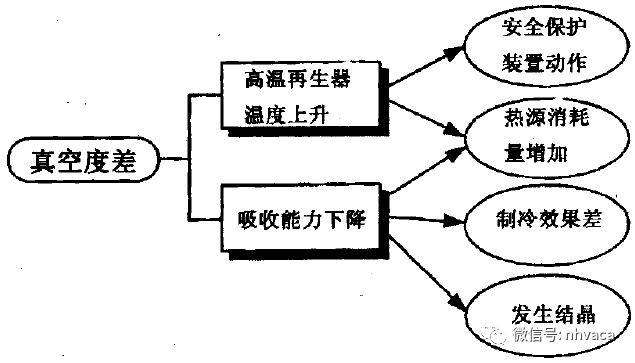

吸收器中吸收液对冷媒吸收能力的下降,通常会引起热源需求量的增加,机组运行不经济,并由于后述腐蚀抑制剂的作用,常产生微量的不凝结气体,主要是氢气。随着吸收液温度的上升,氢气的产生量也大幅增加,进一步增加了机组内不凝结气体的量。正如图3所示的,机组真空度差,会引发高温再生器温度上升,进而出现安全保护装置动作和热源消耗量的增加;同时也会引发机组吸收能力的下降,进而出现热源消耗增加、制冷效果差,甚至出现结晶。而机组最后出现的这一系列的异常情况,归根结底都是由于机组的真空度不好造成的。
图3 真空度差时机组的表现情况

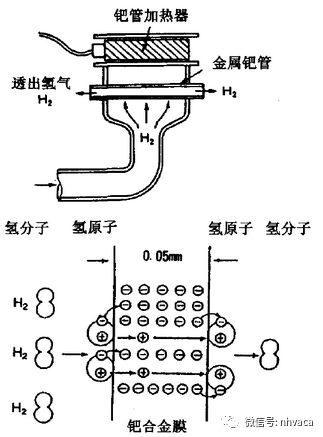

1)钯管排气装置
钯是一种稀有金属,元素符号为Pd,它有着在加热的时候能够使得氢气分子通过的性质,并且氢气分子会从浓度高的一侧向浓度低的一侧通过。见图4。
图4 钯管装置及氢气透过概要图
在溴化锂制冷机中,按照设计思路使用了防止腐蚀的缓蚀剂,加入后跟随溴化锂溶液在机组内各个部分与钢板和溴化锂溶液相互作用产生防腐蚀膜,同时产生氢气。
这些在机组内产生的氢气在储气室中集结,并如图4所示,在钯管的作用下排出机组外。具体过程是加热钯管旁边的电加热器,使得吸附在钯管膜上的氢气分子通过钯管内膜,进入氢气浓度相对较低的外界大气一侧,完成抽气功能。为了保证钯管排气的顺利进行,必须用电加热器加热,保证钯管自身达到250℃~300℃的温度。
详细的原理是:氢气分子在钯管中在250℃~300℃的温度下分解成氢原子,并将自身的自由电子给予了钯合金,成为了氢核;氢核通过钯管壁从另外
一侧出来,并再次从合金中取回自由电子而变回氢原子进而合成氢气分子。由于氢核的体积只是氢气分子体积的千分之一以下,所以可以很轻易的通过钯管排出。
这种抽气方法只能用来排出氢气,并且建议在溴化锂机组停机的时候也不要切断控制箱的电源,保持加热器通电状态,以不问断地将机组内产生的氢气排出。

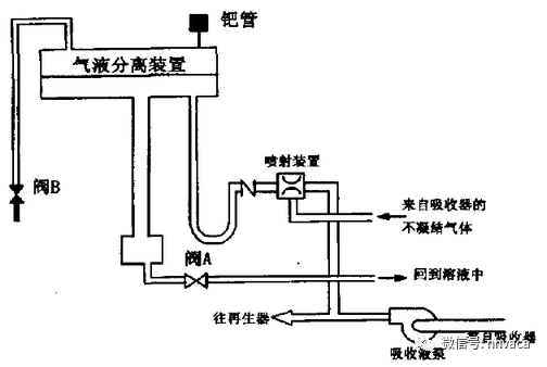

2)吸收液加压抽气方式
此种方式如图5所示,通过吸收液喷嘴将吸收器中的不凝结气体在机组运行的过程中抽到储气室中。
此时,A阀门关闭,B阀门打开,根据吸收液泵的出口压力(必须大于大气压力),通过采集装置将吸收液排出机组。这种方式必须要定期确认储气室的压力以及溶液的液面,使用手动操作,并只能在吸收液泵出口压力大于大气压力的机组中使用。
图5 吸收液加压抽气方式

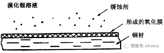

1)缓蚀剂刚充入机组后在金属表面形成防腐薄膜,如图6所示。所以在机组初次运转的时候,机组内缓蚀剂的含量会大幅度减少。
图6 缓蚀剂刚充入机组时金属表面情况

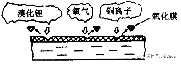

2)随着时间的推移,机组内形成的防腐膜会由于混入机组的空气和高温的作用而受到破坏,如图7所示。
图7 机组运行一段时间后金属表面情况
3)此时如果能够在机组内再加入足量的缓蚀剂,将会重复上述的反应,将有破损的金属表面防腐膜修补好。

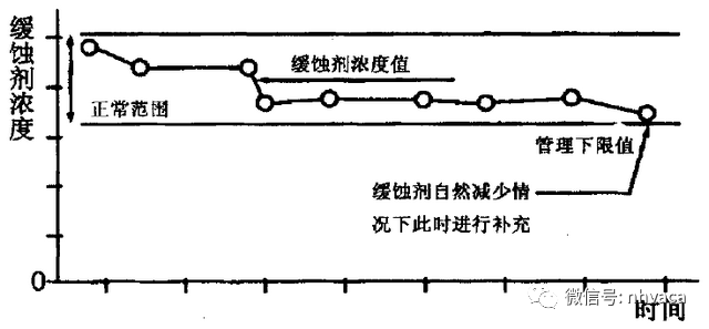

通过以上的步骤,机组内的缓蚀剂会被消耗掉。所以可以按照图8、9所示通过测定机组内缓蚀剂的减少量来确认机组的腐蚀情况。
图8 正常情况下缓蚀剂的变化
图9 通过对缓蚀剂尝试进行分析,发现显著减少的异常时的例子
