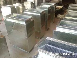

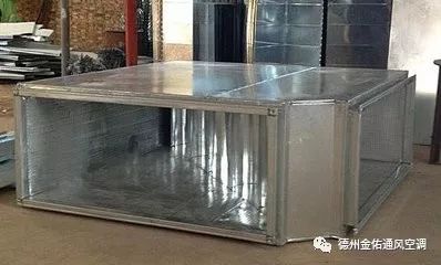

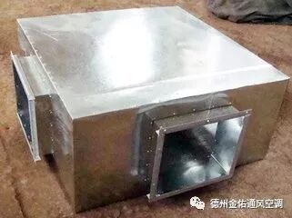

(三)静压箱
静压箱是送风系统减少动压、增加静压、稳定气流和减少气流振动的一种必要的配件,它可使送风效果更加理想。
(四)静压箱的作用
1、可以把部分动压变为静压使风吹得更远;
2、可以降低噪音
3、风量均匀分配
4、静压箱可用来减少噪声,又可获得均匀的静压出风,减少动压损失。而且还有万能接头的作用。把静压箱很好地应用到通风系统中,可提高通风系统的综合性能。
二、计算方法
1、在设计静压箱时,如果按着规定的风速成进行设计,箱体将会很大;一般的静压箱长边要宽出风管边400mm,高度要宽出风管高度400mm。数值是从约克设计手册上搞来的,那是估算。
2、静压箱一般老工程师的经验是5~10db(a)/m,阻抗复合型(似乎空调通风系统一般都用这个)消声器10~15db(a)/m
3、控制风速在2.5以内若体积太大可适当得提高一下风速关于长度一般大于1米没有其他得强制要求
4、高度×深度=静压箱截面面积,静压箱截面面积×2.5m/s=风机风量,至于高度和深度怎么配,自己把握吧~~
5、用机组的风量L÷3米/秒,可得到静压箱一个面的面积,然后根据房子的高度,假如是4米,机组是2米高,在减去软接头大概0.5米,上面留高0.5米,那静压箱只有1米高,那就可以确定宽度了,有了两个数,第三个数也就容易确定了,这里最主要的是要看自己的空调机房够不够位置,如果够位置就尽量的大点!!长度的计算方法也是一样的,知道了宽度,在设计院里的面风速是取用2m/s的,如果够空间,就做大点吧。
6、静压箱厚度最好大于600mm,断面风速小于2m/s,另外注意接出位置与接入位置间有点气流缓冲区。
7、其实现在说的静压箱只是铁皮箱,并不是贴有消音棉的静压箱,造价上可能不太紧要,如果真的是贴消音棉的静压箱,那就要好好考虑一下成本了,另外的消声器要注意流速的控制,大部分的都是控制在8m/s以内,只要能达到这个数值,消音效果也就不错了。
8、在机房内不使用静压箱有时简直很难接出管道,消声只是其次的,断面风速最好小于1.5m/s,高宽比尽量小于1:4;至于阻力,其实绝大多数设计师都明白,比起风管阻力计算值,我选的风机能力肯定猛男。
9、静压箱的作用是把动压变为静压,均匀分配风量,多用于条缝风口前
10、北京市建院编的那本技术措施上好象是说以总风量计,通过三个截面的任一个速度不得大于1.5m/s
11、一般选取在4米/秒左右,起个例子,一个商场,风柜24000风量,静压箱尺寸为2000*600*600,贴消音棉,空调运行了一年,效果尚且可以
12、静压箱的主要作用就是稳压、降噪。规范上好像有,静压箱内的风速不大于2.5m/s,根据风量、风速就可以确定静压箱的容积,静箱一般是定做的。宽度方向不宜小500mm。通常静压箱的尺寸比室内机略小即可。
13、采用地板送风,它的静压箱采用两种,一种是使用夹层作为静压箱,另一种采用普通的静压箱然后在静压箱上接几个风管到送风口。夹层也能做静压箱。
