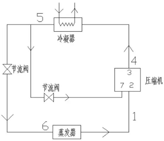

概念
  • 喷液增焓
喷液增焓压缩机工作
  • 喷气增焓
喷气增焓压缩机工作演示
技术对比
  • 共同点

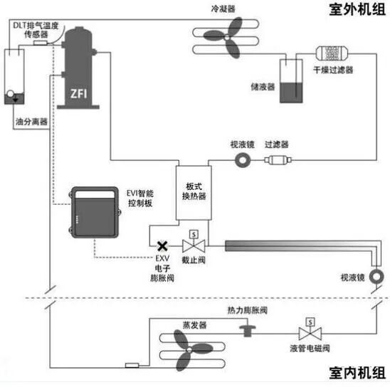

喷气增焓压缩机特有的经济器
  • 区别

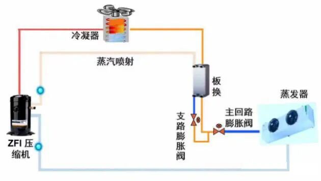

喷气增焓压缩机冷媒循环
喷液冷却技术无法提高机组制热量、无法降低进入蒸发器的冷媒温度;喷气增焓的理论能效值高于喷液冷却。
低温喷液在冷却性能上是高于喷气增焓的,可以应对更低的环境温度。在没有经济器的喷液增焓热泵中,COP明显比喷气增焓低。
当有经济器时,如果喷液支路经过经济器后变为饱和蒸汽时喷液增焓和喷气增焓是完全一样的,其实喷液增焓和喷气增焓目的是一样,原理也是一样,喷液增焓效能最好的时候是有经济器,且进入压缩机的是饱和蒸汽。
