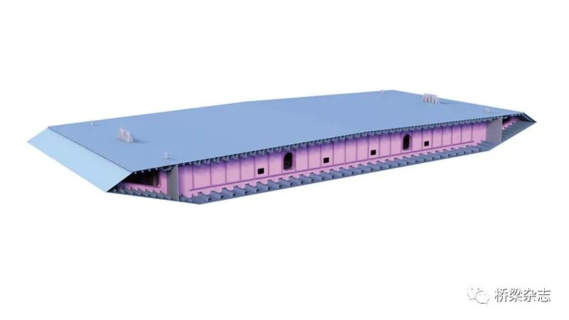

图1 钢箱梁横断面图
在正交异性板结构中常见的8种类型病害中,涉及横隔板或横梁的相对容易修补,涉及桥面板的病害影响较大且难于修补,所产生的问题也最为突出。病害与设计要求、制造质量、运营管理相关,技术人员需要抓住问题的核心才能系统性地予以解决。

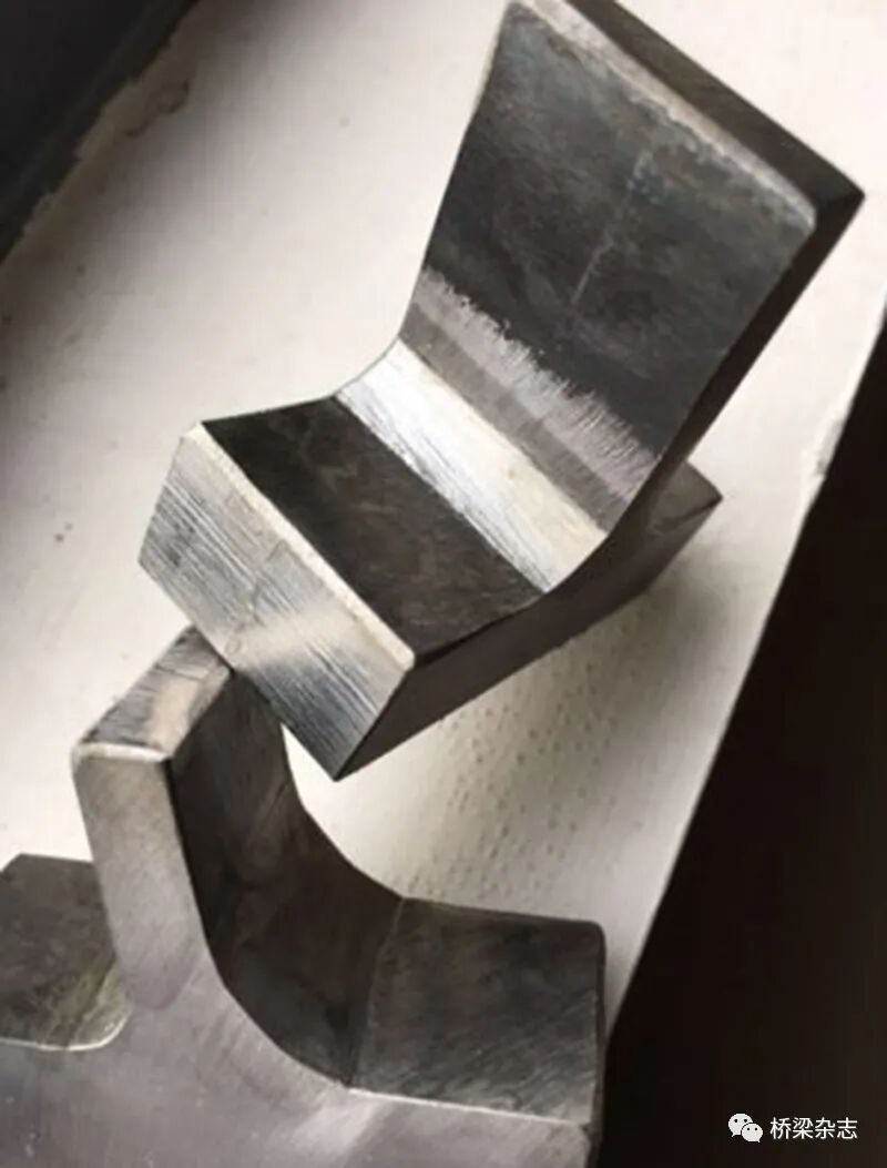

图2 U肋全熔透焊接接头
1.双面埋弧焊,熔深大且熔池底部宽,可实现全熔透焊接并满足横向对接焊缝对强度的受力要求,具有较好的低温冲击韧性,也符合横向受拉焊缝的要求。
2.采用平位内焊+船位外焊的多丝埋弧焊焊接工艺,由专用自动焊接设备生产制造,工艺技术先进,制造质量可控。
3.焊缝质量等级明确,无缺陷,可检测。
双面全熔透焊采用专用焊接设备的自动化生产工艺,内侧焊缝采用平位细丝埋弧焊,外侧焊缝则用船位多丝埋弧焊,能形成强度和韧性好、缺陷少、性能上有保障的全熔透焊接。埋弧焊无飞溅,板单元焊后变形很小、焊缝表面质量好;其生产效率高,成本低,经济效益好。

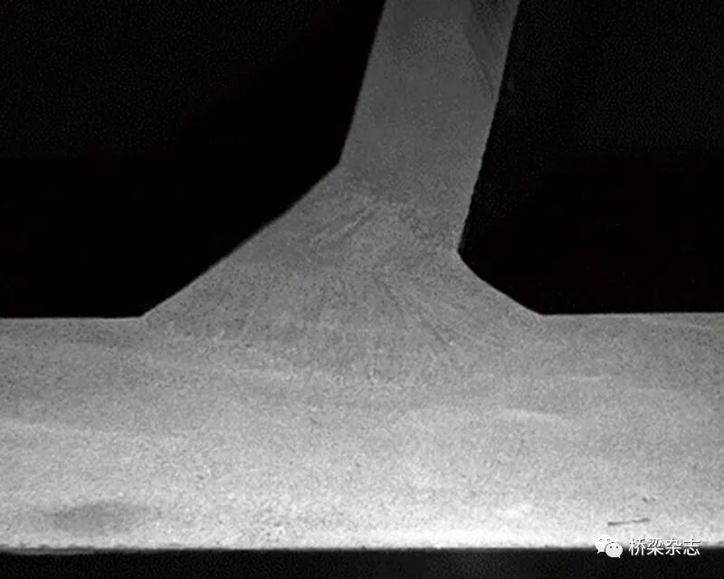

 图3 全熔透焊接接头

内外侧双面埋弧焊,内焊平位,外焊船位,内焊1.6mm埋弧焊丝,外焊3.2mm埋弧焊丝,由焊接机器人自动焊接,实现全熔透焊接,焊缝内在缺陷少,表面成型较好。利用先进的制造工艺,U肋焊缝全熔透焊接实现了无缺陷的全熔透,为解决桥面板及U肋焊缝病害奠定了基础。

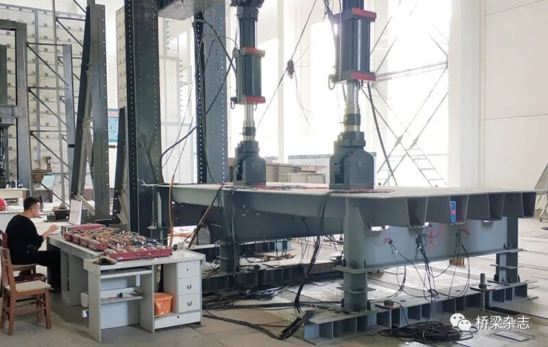

 图4 足尺模型试验
按照熔透角接焊缝要求,进行焊缝外观检查、焊缝拉伸试验、低温冲击试验。试验结果表明,焊缝强度满足性能要求,系列温度冲击表明具有较高的韧性水平。作为一种严格的试验项目,U肋单T试件疲劳性能试验,共进行了单面焊/双面焊/全熔透焊接三种接头形式的试验,其中全熔透焊接接头性能最佳,经过500万次仍未开裂。西南交大与铁道科学研究院板块足尺疲劳试验结果表明,与单面焊/双面埋弧/双面气保几种接头形式相比,埋弧全熔透焊疲劳裂纹出现较晚,接头疲劳强度高。
