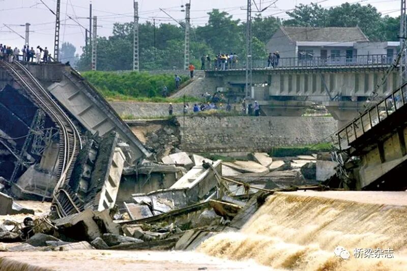

分析近些年公开报道的、发生在运营期的桥梁垮塌事故,其主要原因或者说诱因有4种:水毁、船撞、重载、养护。通常,桥梁垮塌的原因分析起来会是多种因素的组合,但无论哪种是主要原因,或多或少与管理养护也有关联。
1.水毁。2002年6月9日,西安市灞河发生洪水,陇海铁路灞河大桥5个桥墩相继倒塌,6孔梁坠入河中,致使交通大动脉陇海铁路中断。2010年8月19日,四川崇州市怀远镇老定江桥因山洪冲刷发生局部垮塌,桥面坍塌三孔,60余米桥身陷入河中。2019年6月14日凌晨2时12分,广东河源东江大桥发生垮塌,当时河源市发生持续性强降水,上游水库在事故发生前进行多日连续泄洪。
图1 典型桥梁水毁事故

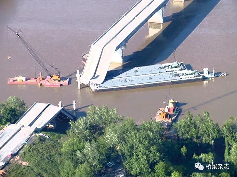

2.船撞。2002年5月26日,在美国俄克拉荷马州阿肯色河I-40桥,驳船与桥墩相撞,长达180米的部分桥体塌落。2004年9月1日,京杭大运河苏州段横塘亭子桥被货船撞塌。2012年1月27日,美国肯塔基州一座跨越肯塔基湖水库的钢桥,被一艘庞大货轮撞塌。2019年4月6日,巴西北部帕拉州,渡船与一座桥相撞,致使200米长的桥面掉入莫茹河。
图2 典型船撞事故

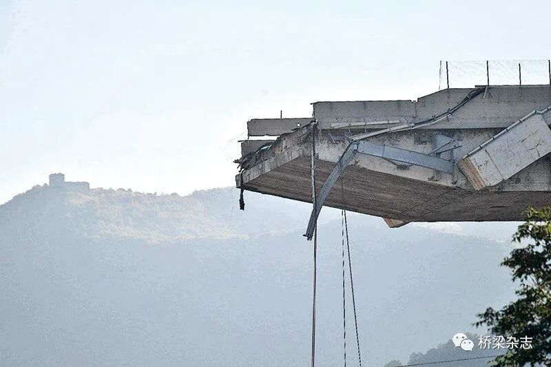

4.养护。1967年12月15日,美国俄亥俄河Silver桥倒塌。1994年10月21日,韩国首尔汉江圣水大桥的48米长混凝土桥板整体塌落入水。2007年8月1日,美国密西西比河I-35W桥突然坍塌,早前的报告指出,该桥梁养护不足的问题并未被政府所重视。2011年9月26日,印尼卡坦尼加拉悬索桥一根吊索断裂,导致结构陷入灾难性毁灭。2018年4月1日,缅甸仰光Myaungnya大桥坍塌。2018年8月14日,意大利莫兰蒂大桥垮塌,调查报告指出该桥钢筋腐蚀度极为严重。

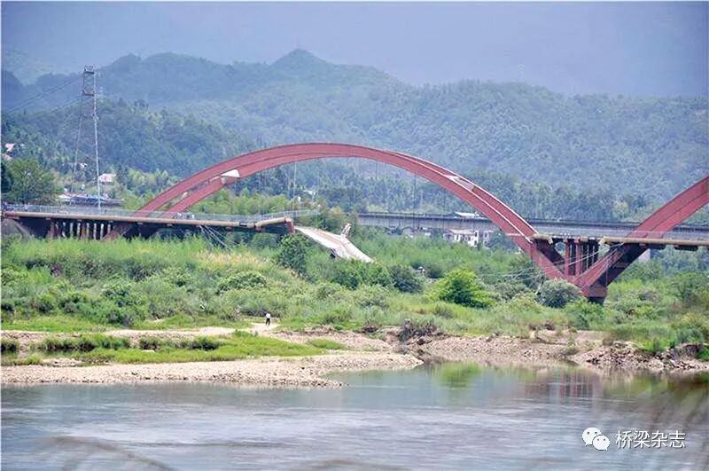

从桥梁结构类型看,发生垮塌事故比较多的有两种。一是缆索承重体系中的系杆拱桥,由于吊杆断裂发生整体或局部垮塌,主要有重庆綦江彩虹桥(1996-1999)、四川宜宾小南门大桥(1990-2001)、江苏常州运村公路大桥(1997-2007)、新疆库尔勒孔雀河大桥(1998-2011)、328省道跨通榆河大桥(1997-2011)、福建武夷山公馆大桥(1999-2011)、中国台湾宜兰南方澳跨港大桥(1998-2019)。二是上部结构整体倾覆事故,主要是独柱墩单支座支撑或横向支座间距较小的桥梁,主要有内蒙古包头民族东路高架桥(2005-2007)、浙江上虞春晖立交桥引桥(2006-2011)、黑龙江哈尔滨阳明滩大桥引桥(2011-2012)、广东粤赣高速河源城南出口匝道桥(2005-2017)、无锡312国道锡港路上跨桥(2005-2019)。
图3 典型缆索承重体系断裂及结构倾覆事故

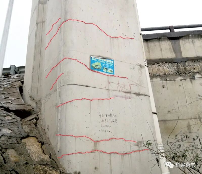

1.基础。
①不平衡土体致基础及墩柱偏位或受损。
②基础冲刷致墩倾斜或截面削弱,一种情况是桩基础自身截面削弱严重、混凝土保护层剥落,严重的会导致桩基础与承台的连接受损,以至于影响整个上部结构;另一种情况是沉井基础底面因冲刷至基底掏空,导致沉井倾斜及上部结构横向变位。
图4 不平衡土体致基础及墩柱偏位或受损

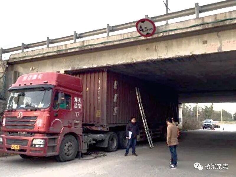

3.撞击。
①桥下船撞致墩或梁体受损。
②桥下车撞致墩或梁体受损。
③车撞桥梁护栏致安全防护丧失,最典型的案例莫过于重庆万州长江二桥的公交车坠江事故。
④重物坠落桥面致梁体受损,包括车辆装载的钢锭或大石块因安置不牢固而坠落桥面致使结构受损,这种案例通常在桥面看不出结构损伤,但桥面板下方则常出现混凝土大块劈裂剥落。
图5 桥梁撞击事件

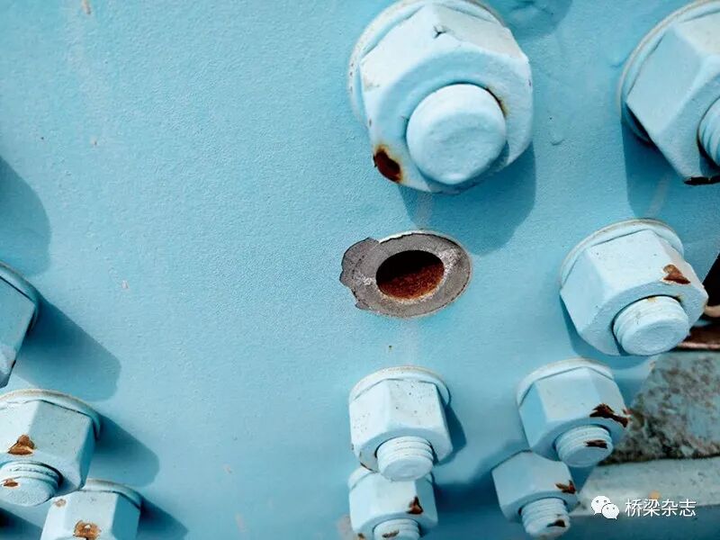

5.构件。
①缆索锈蚀致结构安全隐患。
②伸缩装置损坏致行车安全风险。
③高强螺栓断裂致行车安全风险或连接安全度降低。

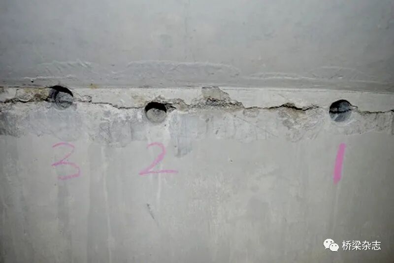

④竖向预应力锚固失效致刺穿桥面。该情况通常是预应力混凝土箱梁配置了竖向预应力筋,因锚固或管道灌浆质量问题,桥梁运营过程中竖向预应力筋戳出桥面带来行车安全隐患。
图6 重要及易损构件

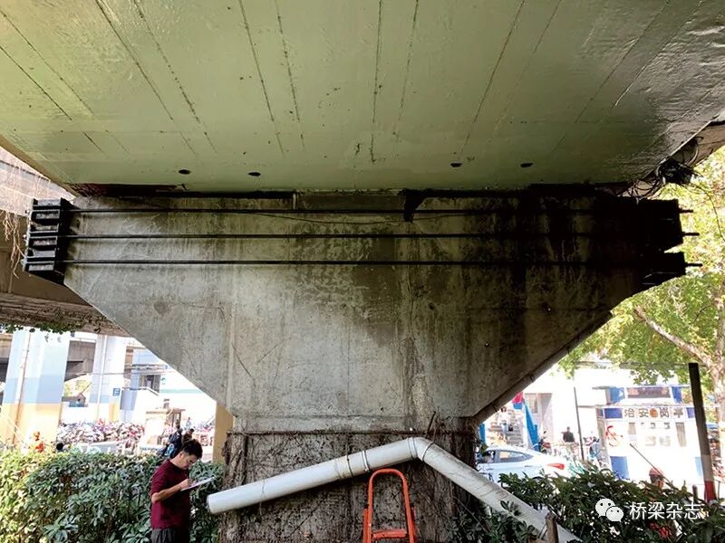

2.桥墩。墩顶两侧设置支座的Y形墩甚至矩形墩,常见有自墩顶向下发展的竖向裂缝。主要原因是墩顶因支反力劈裂,需重点关注其开裂的竖向延伸长度。曲线桥的上部结构主梁在温度等作用下会产生平面变形,若其墩柱与主梁固结或设固定支座,墩柱会因强度不足或刚度不匹配而出现环向裂缝。
图7 桥墩典型病害

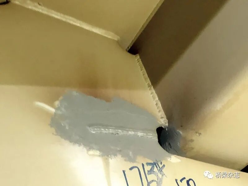

6.钢箱梁。U肋与顶板焊缝处易出现纵向裂纹,严重时会在顶板贯穿并反射到钢桥板铺装上;横隔板在U肋的焊接位置及其附近也容易出现裂纹。
图9 钢箱箱梁典型病害

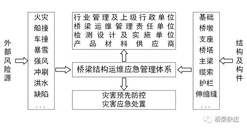

桥梁类型众多,由各种结构及构件组成,并处于某个特定的环境中,所处的环境有着各种风险源,当各风险源与各结构或构件相结合,可能会产生级别不等的安全问题。以桥梁火灾为例,火灾发生在桥面还是桥下、发生在混凝土桥还是钢桥、发生在缆索区域还是非缆索区域,对应的结果是完全不同的。为妥善处理这些安全问题,保障桥梁结构运维安全,减少不利影响,桥梁运维管理责任单位宜建立“桥梁结构运维应急管理体系”。
桥梁结构运维应急管理体系是针对外部风险源导致桥梁结构及构件不同级别的安全问题,将技术与管理有机统一,实现技术准确诊断,管理及时高效,保障结构安全、降低不利影响的有效应急管理体系。
图10 桥梁运维应急管理体系
桥梁结构运维应急管理体系在技术层面有两个作用:一是提前预知安全事件出现的可能性和造成的危害程度,提前采取相应的预防措施予以避免;二是对不可避免的安全事件,提前做好预案,在安全事件突然发生时,可以在最快的时间内消除影响、恢复桥梁的基本功能。以车撞桥梁护栏为例,事先可以评估桥梁护栏抵抗车辆撞击的能力,可以事先避免护栏防撞等级不够而致使车辆撞击后冲出桥面的情况出现,这是前一个作用;对于后一个作用的体现,预先备好桥梁护栏的相关构件,一旦发生护栏撞毁,可以在最快的时间内将备好的护栏构件安装上,而不用在事件发生后临时找厂家去加工制造带来的时间消耗。
桥梁结构运维应急管理体系在管理层面的作用也有两个方面,一方面是建立行业管理和上级行政单位信息库及联动机制,在发生不可避免的安全问题时,保障桥梁运维管理责任单位与行业管理及上级行政单位的沟通及时高效,符合相关法律法规及流程,最大程度上获得相关单位及人员的支持;另一方面是建立桥梁应急处置管理信息库,涵盖“检测+设计+实施”等技术支撑单位,保障桥梁应急处置委托的时效性和针对性,建立技术支撑单位快速响应的机制,确保应急处置及时高效,将不利影响降到最低。
凡事预则立、不预则废。桥梁运维管理,充分运用相关法规、规范的要求,基于检查检测、结构监测及专项工作的基础上,建立桥梁结构运维应急管理体系,做好预防和处置各类应急情况的技术准备及管理准备,可降低桥梁运维成本,尽量避免或减少桥梁事故及其影响,保障桥梁结构运维安全。
