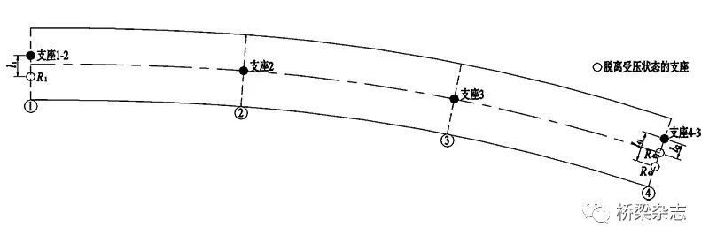

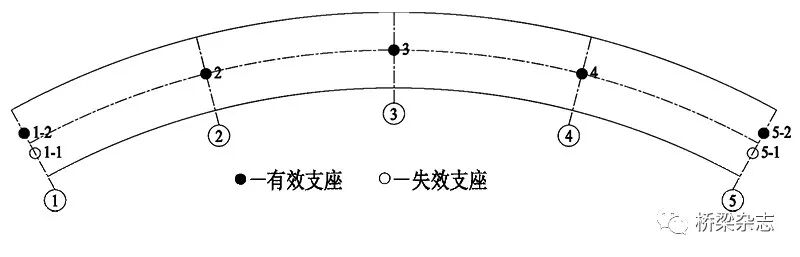

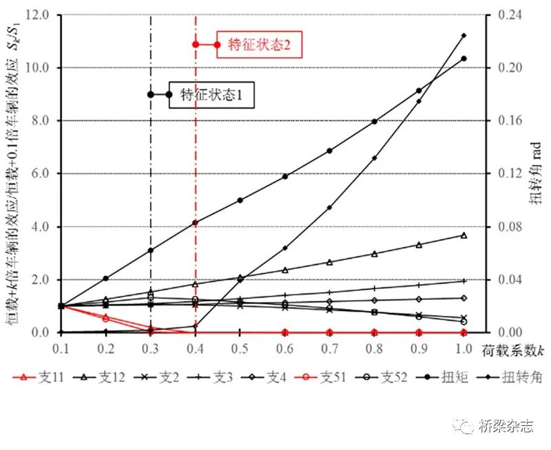

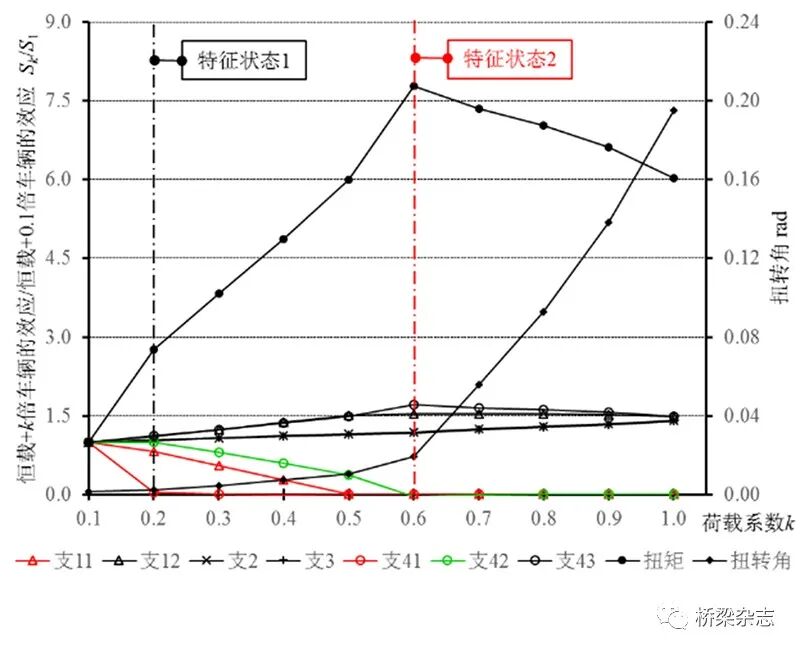

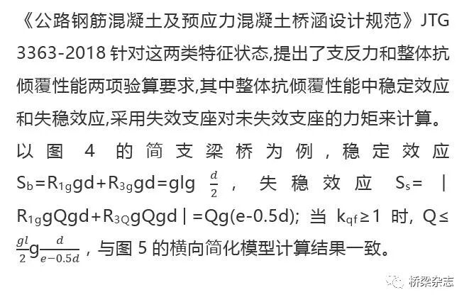

按《公路工程结构可靠性设计统一标准》JTG 2120-2020的规定,箱梁桥的倾覆破坏属于“整个结构或其一部分作为刚体失去静力平衡,此时结构材料或地基强度不起控制作用”。在永久作用和k倍实际重车作用下,天津B桥和河源F桥非线性分析表明:
1.在重车荷载偏心作用下,单向受压支座依次脱离受压状态。
2.同一桥墩的一对横向双支座构成“抗扭支承”,形成对扭矩和扭转角的双重约束,双支座中一个支座脱离受压状态后,另一个支座仅形成对扭矩的约束。
a) 天津B桥
b) 河源F桥
图1 特征状态2时,有效支座示意
3.当箱梁的抗扭支承全部失效时(如图1),支承体系不能有效约束箱梁的扭转角,箱梁的变形不再符合小挠度假定,产生几何非线性影响,梁端的扭转角和扭矩急剧增大,由小挠度的变形体受力阶段进入大位移的刚性体运动阶段。
a) 天津B桥
b) 河源F桥
图2 倾覆过程中箱梁桥的受力变形情况
图3 箱梁桥的倾覆过程

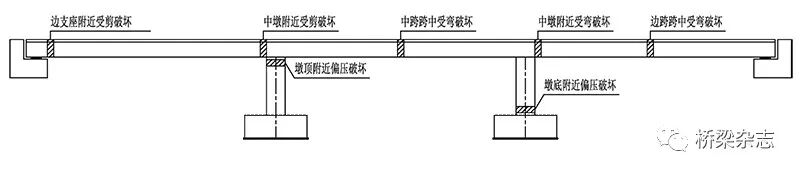

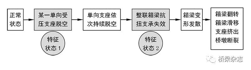

箱梁桥倾覆过程存在两个明确特征状态(如图2和图3):在特征状态1,箱梁的单向受压支座开始脱离受压;在特征状态2,箱梁的抗扭支承全部失效。目前,对特征状态2之后的刚性体运动阶段没有形成统一的破坏模式,有可能出现7类破坏:墩支座转角达到0.03rad;箱梁转角过大,使支座挤出;箱梁转角过大,使箱梁滑移;支反力重分配,桥墩偏心受压破坏;支反力重分配,盖梁受剪破坏;水平力显著增大,桥墩受剪破坏;箱梁沿转动轴翻转。

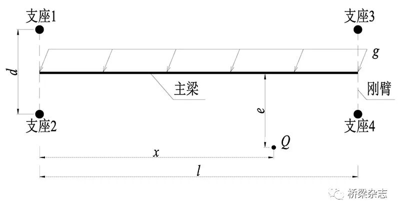

图4 简支梁桥的计算模型(x > 0.5l,e > 0.5d)

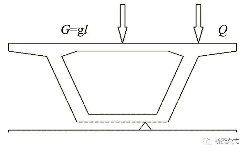

图5 横向简化模型(G-恒载,Q-可变荷载)

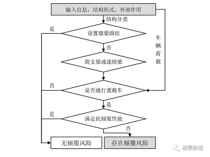

桥梁倾覆风险场景
桥梁是否存在倾覆风险,在结构方面需要同时具备两类因素:一是整体式截面。传统多梁式结构在每个预制梁端均有支座支承,不会发生倾覆破坏。二是墩梁连接形式。应用最为广泛的匝道桥结构型式调研表明,约16%为简支梁桥、约83%为连续梁桥或连续刚构,按照跨中桥墩的墩梁连接形式分为三类,包括设置双支座、设置单支座、设置墩梁固结。
采用墩梁固结的箱梁匝道桥,在重载车辆偏载作用下,主梁处于弯剪扭的复合受力状态,桥墩处于偏压状态。随偏心荷载的增大,桥梁的整体受力性能由主梁、桥墩等构件的承载力或受压稳定性控制,最终破坏模式如图6。
图6 设置墩梁固结箱梁桥的破坏模式
图7 倾覆风险场景
根据箱梁桥的结构分类和倾覆机理,建立图7的箱梁桥倾覆风险场景,即采用整体式截面、仅由单向受压支座支承的简支梁桥和连续梁桥。由于重载车辆偏载作用,当抗倾覆性能不足时,发生主梁倾覆失稳、桥梁整体垮塌的事故。这里需要说明,公路独柱墩箱梁桥是对这类桥梁的一种俗称,需要关注:整体式断面和墩梁间支座支承。

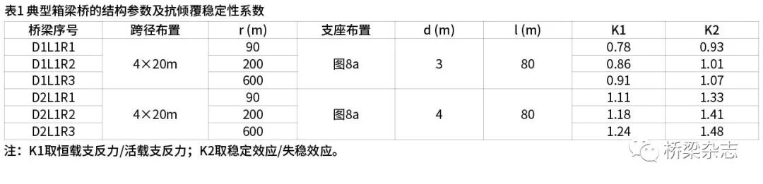

影响因素及防控措施

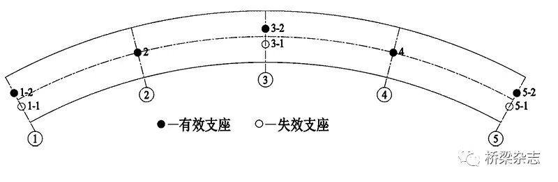

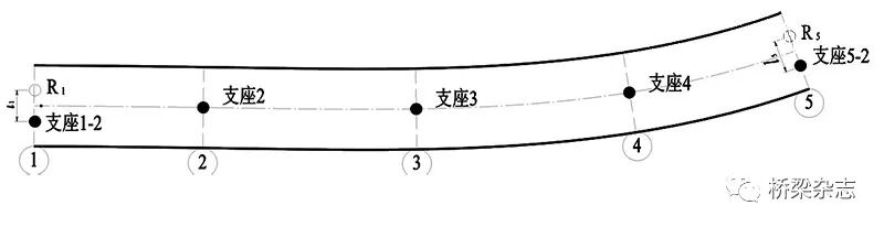

箱梁桥的抗倾覆性能影响因素分析表明:增大支座横向间距d,降低汽车荷载偏载作用引起的支座负反力RQi,提高箱梁桥的抗倾覆性能;在跨中设置双支座的抗扭支承、减小抗扭跨径l,使汽车荷载偏载作用引起的支座负反力RQi减小,能够提高箱梁桥的抗倾覆性能。
a) 2+1+1+1+2型布置
b) 2+1+2+1+2型布置
图8 支座布置示意

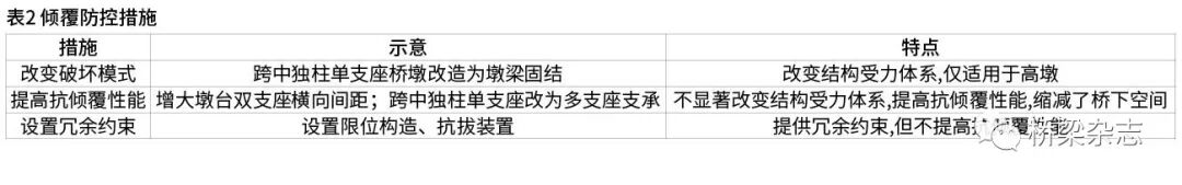

箱梁桥的倾覆防控措施从改变结构破坏模式、提高结构抗倾覆性能和设置冗余约束三个方面考虑,如表2。

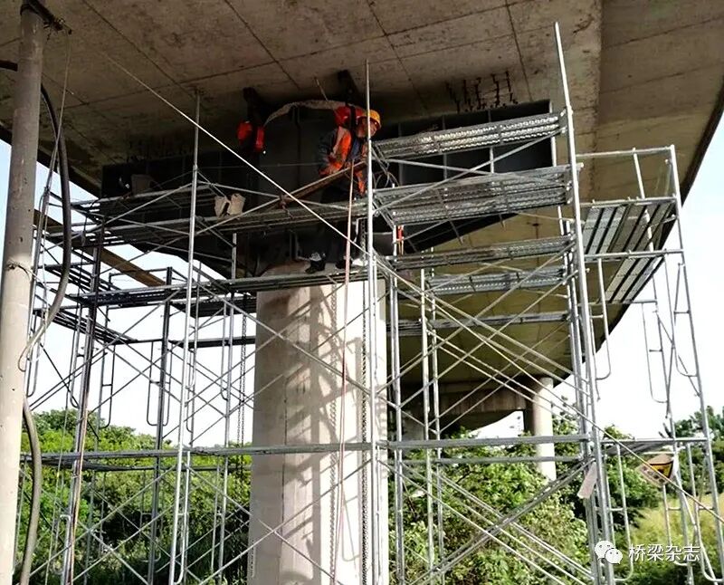

对于正在运营阶段的公路箱梁桥,应进行现状检测和验算评估,根据其抗倾覆性能进行综合整治。
1.重点检测、监测下列病害:箱梁变位是否超过规定的限值;支座是否老化破坏,支座变位是否超过规定限值;箱梁的限位措施是否缺损。
2.当出现上述病害时,必须采取管控措施、优先进行整治。
3.当按照《公路钢筋混凝土及预应力混凝土桥涵设计规范》JTG 3363-2018的规定进行技术状况验算,验算结果不满足相关要求时,结构设计方案应评估为存在安全隐患,应采取必要的改造加固措施。
4.改造加固前,应采取管理措施。增设硬路肩禁止通行、禁止驶入和禁止停车标志、导流标线、摄像头、物理隔离(安全锥、水马、警示桩)等,促使车辆正常行驶,不偏载、不停靠。各营运管理单位要加强巡查,确保整治期间不出问题。
5.加固改造方案应以“安全经济美观”为原则,考虑桥梁的功能性要求、施工可实施性、检测养护要求和景观要求,进行多方案技术经济比较后确定。
6.加固改造方案应尽量保证原结构支承体系不变:采用原有独柱单支座桥墩改造,如独柱单支座体系改为横向多支座体系(多柱式或独柱双支座式结构);或采用原有过渡墩或桥台及相应构造改造,如墩台拼宽、端横梁改造、增加限位挡块。
7.改造加固设计和施工,应注意避免由结构改变造成的新生问题,应制定专门的施工组织方案,加强桥梁施工质量安全管理。
8.加固改造后,结构的安全性验算应满足《公路钢筋混凝土及预应力混凝土桥涵设计规范》JTG 3363-2018的规定。
