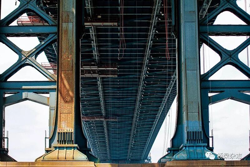

钢结构桥梁具有强度高、安装方便、建造时间短、负荷能力强等优点。国内越来越多的桥梁设计采用钢结构,但其存在着耐腐蚀性差等缺点,特别是长期存在冷热、干湿交替的沿海地区,加快了钢材的腐蚀程度,严重危害桥梁的使用寿命,因此设计出一套长效防腐环保的方案尤为重要。本文提供一种更安全、更环保、防腐寿命更长的防腐体系:冷喷锌复合涂层和水性防腐涂料,解决了传统防腐工艺存在的问题。冷喷锌防腐体系结合了热镀锌长效防腐,以及传统油漆简易的施工优点,是一种新型、长效、环保、便捷的钢结构防腐技术。同时,箱内采用水性防腐涂料产品,确保防腐性能的同时,降低了油漆对环境以及施工人员的危害。
冷喷锌防腐突破传统维护工艺

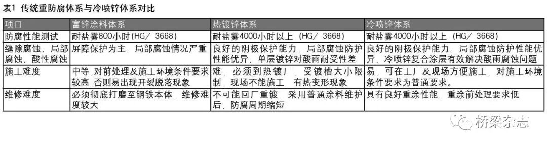

钢结构桥梁传统防腐工艺为普通和长效两种,普通油漆体系如环氧富锌体系和电弧喷金属(锌或者锌铝合金)加油漆类体系。传统常用的富锌底漆仅仅提供微弱的阴极保护,此外由于受本身防护原理限制,常规环氧富锌防腐体系中的有机物五年左右必然老化。而桥梁钢结构设计使用寿命最低为50年,在寿命使用周期内,若要得到有效保护安全运营,必须进行多次防腐维修,这将带来巨大的维护费用。
电弧喷锌/锌铝合金,对表面处理要求高,喷砂必须达到最高级别GB/T8923规定的Sa3级;喷涂施工时,对环境条件的要求也高,温度达到2000摄氏度以上,并且相对湿度RH<85%,喷涂人员需要在特定环境下施工,对人和环境都造成严重的危害。随着国家产业结构调整和环保政策的落地,电弧喷涂金属工艺因不能满足环保要求而逐渐被停止使用。

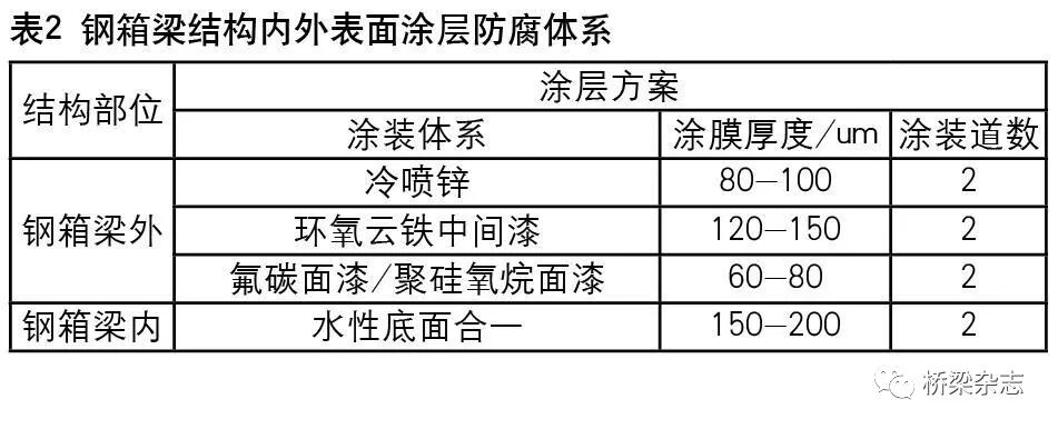

钢箱梁外表面
(1)底涂:金属常温喷涂-冷喷锌(干膜中含96%以上的锌),同时具有阴极与屏障双重作用,96%的干膜锌,使得钢体在极为苛刻的环境下仍然具有长效的阴极保护,防腐性能甚至优于热镀锌。同时冷喷锌涂层被环境氧化时,在涂层表面形成致密的锌盐保护层,提高了涂层对基材的附着力,以及屏蔽效果,减缓了底层金属锌的氧化速率,最终实现长效防腐。
(2)配套中涂:中间涂层主要起到封闭底漆,提高涂层屏蔽效果,环氧云铁中间漆主要由环氧树脂,鳞片状云母氧化铁,固化剂等组成的环氧漆,具有良好的力学性能,耐水性、耐介质腐蚀,优良的抗渗透屏蔽性能,因此中间漆可以选择环氧云铁中间漆。
(3)面漆选择:面漆主要考虑涂层耐候性,耐老化性能,保色保光性。目前市面上主流耐候性面漆为氟碳面漆/聚硅氧烷面漆,其中氟碳面漆F-C键以及聚硅氧烷面漆Si-O键都具有较高的化学键能,因此不易粉化褪色,使用寿命长达20年,具有比其他任何涂料更为优异的性能。
钢箱梁内表面
水性防腐涂料:采用水性丙烯酸改性环氧脂作为水性防腐涂料的主要成膜物质,添加磷酸锌等防锈颜料制备的水性防腐涂料,不仅能够提高涂层的附着力,同时具有较好的防腐性能。
