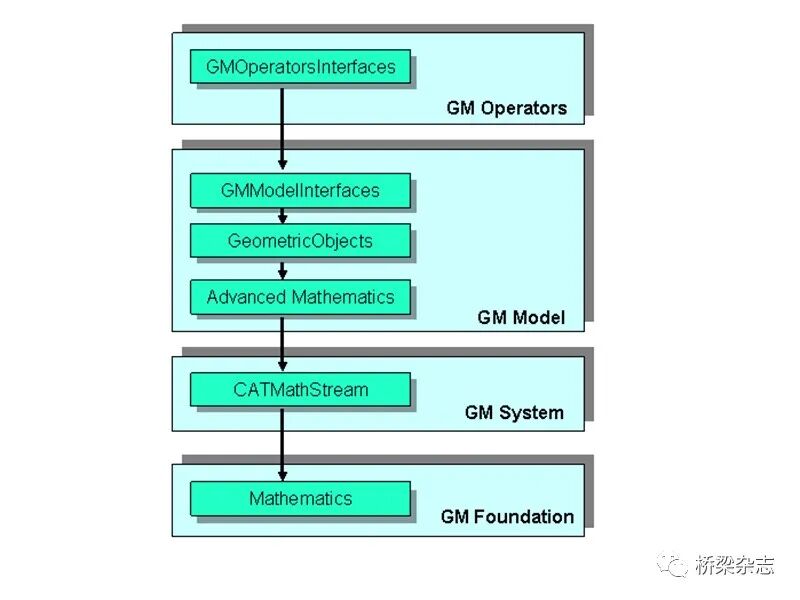

由于截面形状和钢筋布置的复杂性,为了减少人工输入,截面强度计算程序充分利用了参数化BIM模型,计算所需的几何参数都是从BIM模型中获取。用户仅需选择几何实体、相交平面和截面轴系,强度计算涉及的其余几何参数都从三者的几何布尔和几何拓扑运算结果中获得,程序涉及3DE平台CGM模型数学操作、几何操作、拓扑操作和特征操作的二次开发。不同操作的使用范围、占用时间、占用资源和所需元素的级别都不同,从占用内存和时间角度排序:特征操作>拓扑操作>几何操作>数学操作。
 The 3DE Geometric Modeler Architecture
程序将截面离散的点钢筋换算为连续的钢筋带进行计算,由于截面强度计算涉及几何迭代运算,为了提高运算速度和减少内存消耗,程序大量使用几何、拓扑操作和数学函数提高运算效率,主要涉及的框架包括:Mathematics、GMModelInterfaces和GMOperatorsInterfaces等。

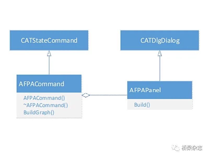

3DE中命令主要有三种:单步命令、对话框命令和状态命令。(1)基本命令,也称(Basic Commands):运行时用户不能有附加选项,从其开始运行直至其结束期间无法停止,也称单步命令,该类命令派生自CATCommand类。(2)对话框命令(Dialog Box Commands):用户可以输入参数值或选择选项,对话框本身即命令,而不是其他命令的一部分,该类命令派生自CATDlgDialog类。(3)状态命令(State Commands):状态命令被模拟为状态机,通过状态、迁移(或转换)的组合可构成高级对话命令。命令中可有数个状态,每个状态让用户选择对象、输入参数或选择选项。根据选择的对象、输入参数或选项判断是否满足条件。如果满足相应条件则触发迁移,跳转到下一状态执行,直到命令结束。对话框可用于状态对话命令作参数或选项输入界面。该类命令派生自CATStateCommand类。

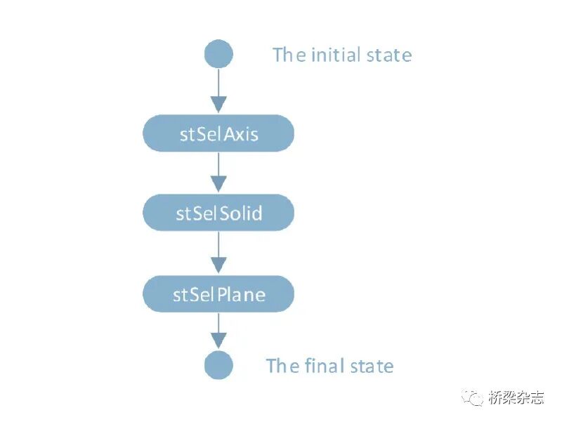

程序采用状态命令,通过状态迁移依次过滤选择输入对象;为了方便地显示中文,采用代码方式在AFPAPanel类中定义对话框。
命令和对话框派生、聚合关系图
命令状态迁移图

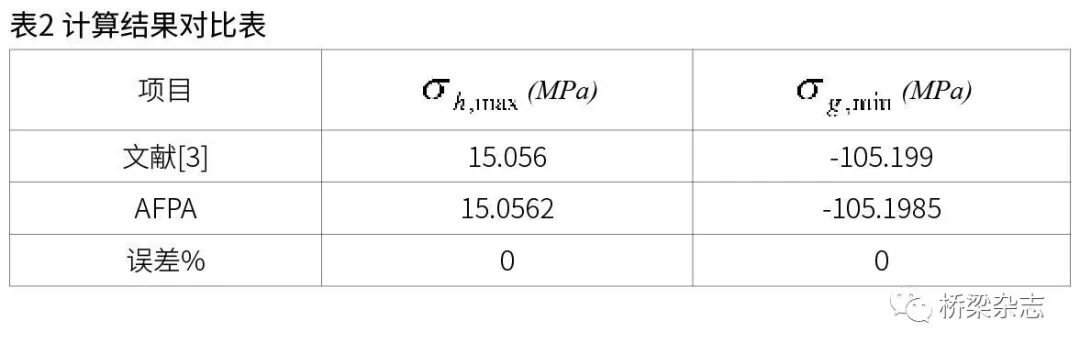

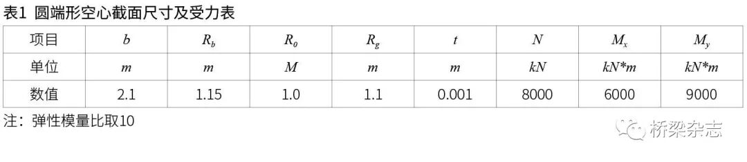

本算例具体计算参数见表1,计算结果见表2,从表2可以看出AFPA的计算结果和文献的结果吻合得非常好。
表1中参数分别为直线段长度,圆弧段外半径,圆弧段内半径,圆弧段钢筋半径,钢筋单位长度宽度。

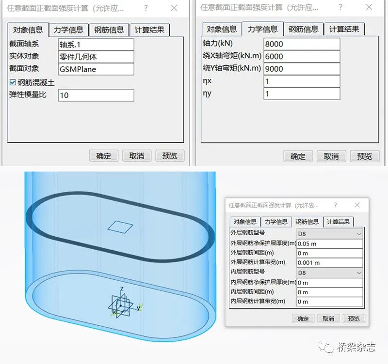

AFPA截面强度计算对话框

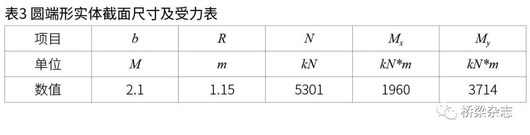

圆端形实体截面应力重分布计算分析
(混凝土)

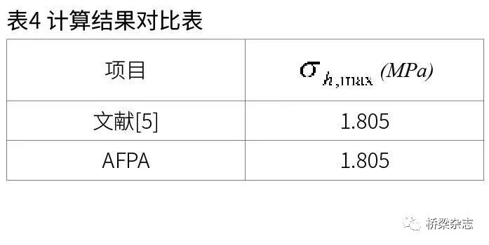

本算例具体计算参数见表3,计算结果见表4,从表4可以看出AFPA的计算结果和文献的结果吻合得非常好。
