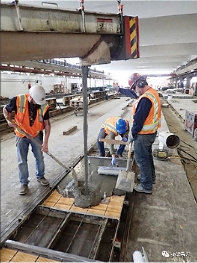

图1 UHPC的注入位置,显示其自合并的特性

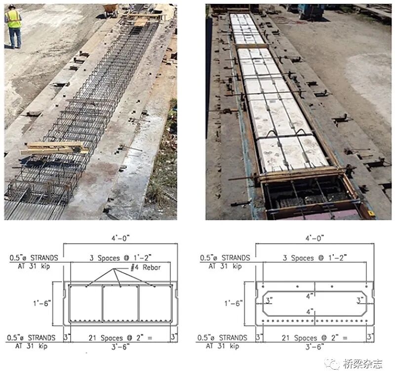

图2 桥梁应用的箱式平板
左图:显示钢筋的常规混凝土箱板
(在模板安装之前)
右图:优化的UHPC箱式平板
(已放置模板和形成泡沫空隙的封堵件)
图2显示了桥梁快速施工(ABC)应用中,40至60英尺跨度的常规混凝土平板梁。该图还显示了使用相同深度、宽度和承载能力的优化UHPC空心箱板。与类似的传统混凝土梁相比,UHPC产品包含约52%的混凝土和少于4%的钢筋。佛罗里达DOT结构实验室进行的全面测试表明,该梁的设计具有比桥梁所需的更高弯曲、剪切、冲剪和横向承载能力。单元设计的进一步优化可以体现出减少使用的股线数量,这些股线与演示中的常规混凝土产品保持相同。
