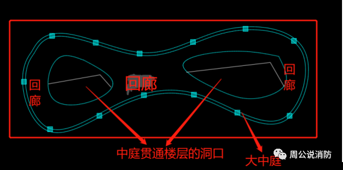

大型商业综合体建筑内部普遍设置带回廊的大型中庭,以利于高效的人流交通组织和提升消费者的购物体验。但回廊的建筑面积大小以及回廊的建筑面积在中庭中的占比多少,尚无相应的工程技术标准条文作出明确规定。故在实际中,部分工程在设计中把中庭回廊的建筑面积设计得很大,而中庭贯通楼层的洞口面积则相对较少,如下图,中庭贯通楼层的两个洞口之间的回廊建筑面积很大,将大面积的回廊划入中庭作为中庭的一部分。此种设计是否合理呢?目前确实尚无相应规范予以明确。
本期就以小编的个人观点来探讨此问题。
首先,根据《民用建筑设计术语标准GB/T50504-2009》关于中庭的定义,中庭是建筑中贯通多层的室内大厅。可以看出,建筑内中庭的要点有两个,一是要贯通多个楼层,二是大厅。假如,中庭上方楼层回廊的建筑面积过大,则势必影响中庭与上方楼层的贯通,即在大面积的回廊处,中庭与上方楼层是不贯通的,不符合《民用建筑设计术语标准》中的中庭定义的。同时,中庭是大厅,但如果中庭上方设置大面积的回廊,就会将中庭事实上划分成贯通上方楼层的和不贯通上方楼层的若干部分,导致中庭就构不成一个完整的大厅。
其次,根据《民用建筑设计术语标准GB/T50504-2009》关于回廊的定义,回廊是围绕中庭或庭院的走廊。可看出,回廊是一个围绕中庭贯通上方楼层洞口周围的仅仅用于人员通行的走廊,其建筑面积应当是限制在仅满足人员通行需要的合理范围内,如果超过了这个合理的范围,则不能再认定为回廊了。
综上,中庭上方楼层设置的回廊,其建筑面积不能超过用于满足人员通行的合理需要,如超过,则不应当将其作为中庭的回廊考虑。

一是,中庭贯通上方楼层的洞口是主体,是构成中庭的主要部分,而回廊是中庭的附属部分,不是中庭的构成要素,因此,中庭上方任一层回廊的总建筑面积肯定不能大于所在中庭位于回廊所在楼层的洞口总面积。否则,则会喧宾夺主。且回廊的建筑面积应均匀地围绕中庭洞口设置。结论:中庭上方任一层的回廊建筑总面积不应大于该层的中庭开洞面积。

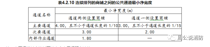

二是,需考虑回廊的人员通行的合理需求。根据《商店建筑设计规范 JGJ48-2014》第4.2.10条规定,两侧设置商铺的通道最少净宽度4米,单侧设置商铺的通道最少净宽度3米(见下表)。
个人认为,中庭上方的回廊宽度按照《商店建筑设计规范 JGJ48-2014》第4.2.10条规定的最少净宽度来执行是相对合理的。如果过分的超过了此条规定的最少净宽度,则是明显的不合理。
个人观点:中庭上方任一层的回廊建筑面积必须控制在合适的范围,建议不得大于所在楼层与之同中庭的中庭洞口总面积,且其建筑面积应均匀的围绕中庭洞口设置;回廊宽度不能超过其满足人员通行的合理需要,建议按《商店建筑设计规范 JGJ48-2014》第4.2.10条规定的最少净宽来执行。
