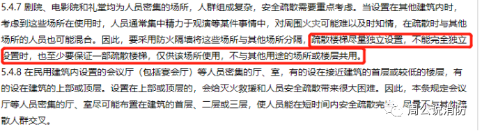

 目前,商业综合体中普遍设置有电影院,且电影院的规模也是越来越大,部分电影院的建筑面积涵盖若干个防火分区。《建筑设计防火规范 GB50016-2014(2018年版)》第5.4.7条规定,剧场、电影院、礼堂设置在其他民用建筑内时,应设置独立的安全出口和疏散楼梯。在实际的设计和消防审查中,部分设计人员和审图机构往往要求电影院的每个防火分区均应设置独立的疏散楼梯(安全出口)。电影院的独立疏散楼梯到底需不需要在每个防火分区设置,本期进行探讨。

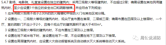

根据《建筑设计防火规范 GB50016-2014(2018年版)》第5.4.7条的规定,剧场、电影院、礼堂确需设置在其他民用建筑内时,至少应设置1个独立的安全出口和疏散楼梯。根据该条的条文解释和图示,明确了剧场、电影院、礼堂的安全出口和疏散楼梯应尽量独立设置,当不能完全独立设置时,也应至少保证有一部疏散楼梯独立。附:《建筑设计防火规范 GB50016-2014(2018年版)》第5.4.7条条文、条文解释及图示
  从《建筑设计防火规范 GB50016-2014(2018年版)》第5.4.7条条文、条文解释及图示可看出,该条的原文本意是要求剧场、电影院、礼堂的安全出口和疏散楼梯尽量独立,当不能全部独立设置时,至少需确保有1部疏散楼梯独立设置,但并未规定剧场、电影院、礼堂的建筑面积要求,也就是说,不管剧场、电影院、礼堂的建筑面积有多大,有多少个防火分区,只要是在剧场、电影院、礼堂的功能区范围内设有一部独立的疏散楼梯,就满足规范的最低要求了。
结论:剧场、电影院、礼堂的独立楼梯设计,为确保人员的疏散安全,在有条件的情况下应尽量全部按独立楼梯设计或每个防火分区均设置1部独立疏散楼梯。但,不管剧场、电影院、礼堂的建筑面积有多大,防火分区有多少个,只要剧场、电影院、礼堂所在功能区设置有1部独立的疏散楼梯,就可满足规范要求了,规范并未强制要求每个防火分区均设置独立疏散楼梯。
