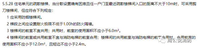

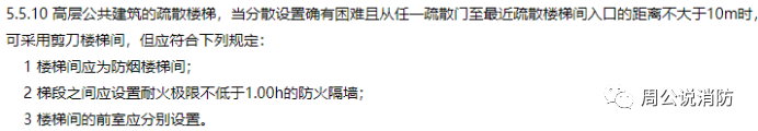

 《建筑设计防火规范》 GB50016-2014(2018年版) 第5.5.10条和第5.5.28条分别对剪刀楼梯间在高层公共建筑和住宅建筑中作为两个独立安全出口的情形的消防设计做了具体规定。从这两条条文可看出,当高层公共建筑和住宅因建筑面积限制,难以按规范规定设置两个楼梯间的情况下,可采用剪刀楼梯间代替两个楼梯间,但楼梯间应为防烟楼梯间,梯段之间应设置耐火极限不低于1.00h的防火隔墙,高层公共建筑楼梯间的前室应分别设置,住宅建筑楼梯间的前室不宜共用,共用时前室的使用面积不应小于6.0m?,且楼梯间的前室或共用前室不宜与消防电梯的前室合用,楼梯间的共用前室与消防电梯的前室合用时合用前室的使用面积不应小于12.0m?,且短边不应小于2.4m。具体条文如下:

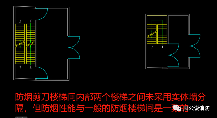

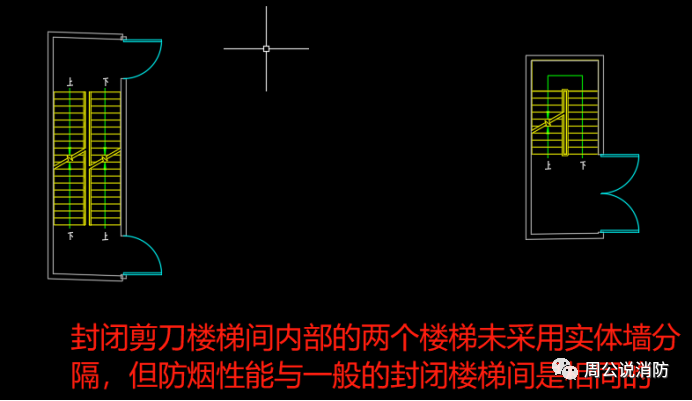

一、剪刀楼梯间作为一个安全出口使用的情形
    根据《建筑设计防火规范》术语章节第2.1.15 条和第2.1.16 条对封闭楼梯间和防烟楼梯间的定义,不管楼梯间内的楼梯是双跑、多跑还是剪刀楼梯,还是其他形式的楼梯,只要满足“在楼梯间入口处设置门,以防止火灾的烟和热气进入的楼梯间”这一规定的楼梯间就是封闭楼梯间。满足“在楼梯间入口处设置防烟的前室、开敞式阳台或凹廊(统称前室)等设施,且通向前室和楼梯间的门均为防火门,以防止火灾的烟和热气进入的楼梯间”这一规定就是防烟楼梯间。
从上可看出,封闭剪刀楼梯间和防烟剪刀楼梯间,规范并未规定剪刀楼梯间内的两个楼梯之间必须采用实体墙分隔。因此,当剪刀楼梯间作为一个安全出口使用的情况下,不管是采用封闭楼梯间还是防烟楼梯间,剪刀楼梯间内的两个楼梯之间是不需要设置实体墙进行防火分隔的,其防烟设计就按一般的双跑楼梯间设计就满足规范要求了。如下图:

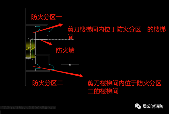

三、剪刀楼梯间位于两个防火分区之间,相邻防火分区分别使用剪刀楼梯的一个楼梯间作为安全出口的情形。
    此种情况较复杂,一是剪刀楼梯间需作为两个独立的安全出口使用,二是剪刀楼梯间位于两个防火分区之间,需考虑防火墙的设置问题。
在此种情况下,剪刀楼梯间需作为两个独立的安全出口使用,剪刀楼梯间内的两个楼梯需分别处于不同防火分区。因此剪刀楼梯间内部的两个楼梯之间必须进行严格的防火分隔,形成两个相对独立的,交叉重叠的楼梯间。如果是防烟楼梯间,则剪刀楼梯间内部两个楼梯间在每层的出入口必须处在不同防火分区内且分别设置防烟前室。
另,在此种情形下,剪刀楼梯间位于两个防火分区之间,但防火分区之间必须采用防火墙分隔,因此,剪刀楼梯间内部的两个楼梯之间的防火隔墙必须按防火墙设计,必须设置在基础或建筑的梁、柱框架上,耐火极限不得低于3h。(如下图)
    工程实际中,很多此类情形的剪刀楼梯间设计就忽视了此点,导致剪刀楼梯间两侧不同的防火分区在剪刀楼梯间处就没有防火墙分隔了。
