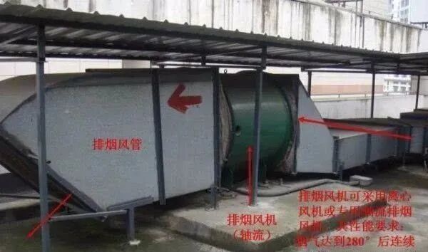

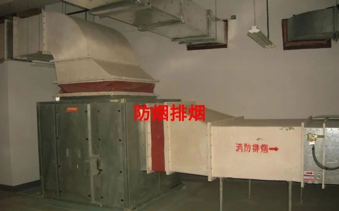

3.排烟系统

②机械排烟:
4.11.1-3应采用当烟垂壁、隔墙、顶棚下突出不小于500mm的结构梁划分防烟分区,梁或其它挡烟垂壁距室内地面的高度不宜小于2.0m。
清晰高度Hq=1.6+0.1H
清晰高度:烟层底部至室内地平面的高度。
H-排烟空间的建筑净高度。
4.11.1-4同一防烟分区应采用同一排烟方式。
b.4.11.2-3条水平排烟管道穿越其它防火分区时,应在穿越处设置280°C能自动关闭的防火阀,其管道的耐火极限不应小于1小时,排烟管道不应穿越前室或楼梯间,若必须穿越时,管道的耐火极限不应小于2小时,且不得影响人员疏散。
c.4.11.2-6条车库宜按每个防烟分区设置。
d.4.11.2-8条当吊顶内有可燃物或难燃物时,吊顶内的排烟管道应采用厚度不小于50mm、导热性差的不燃隔热材料进行隔热或与可燃物、难燃物保持不小于150mm的距离。
