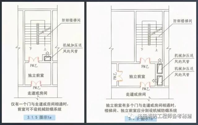

(3)防烟楼梯间及其前室的机械加压送风系统的设置应符合下列规定:
1)建筑高度小于或等于50m的公共建筑、工业建筑和建筑高度小于或等于100m的住宅建筑,当采用独立前室且其仅有一个门与走道或房间相通时,可仅在楼梯间设置机械加压送风系统;当独立前室有多个门时,楼梯间、独立前室应分别独立设置机械加压送风系统。
2)当采用合用前室时,楼梯间、合用前室应分别独立设置机械加压送风系统。
3)当采用剪刀楼梯时,其两个楼梯间及其前室的机械加压送风系统应分别独立设置。
