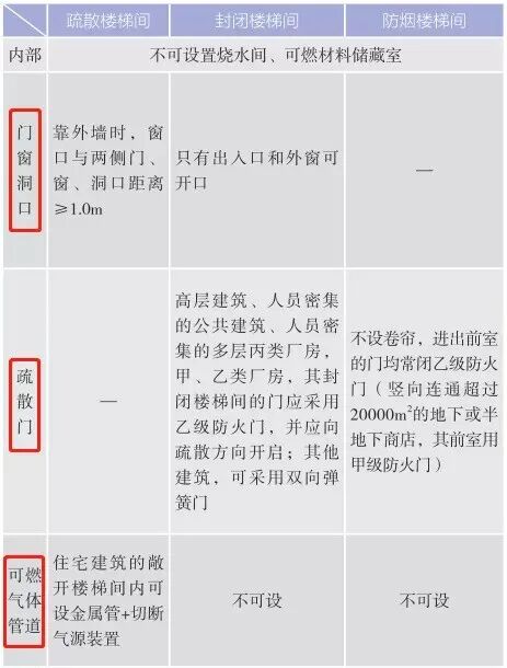

2、封闭楼梯间和防烟楼梯间的设置要求(★★★)

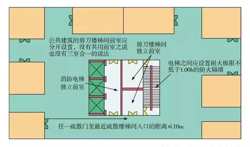

剪刀
楼梯
高层公共建筑的疏散楼梯,当分散设置确有困难且任一疏散门至最近疏散楼梯间入口的距离≤10m时,可采用剪刀楼梯间,但应符合以下条件:
1.应用防烟楼梯间;
2.梯段之间应设置≥1.00h的防火隔墙
3.楼梯间的前室应分别设置

防烟楼梯间和封闭楼梯间
