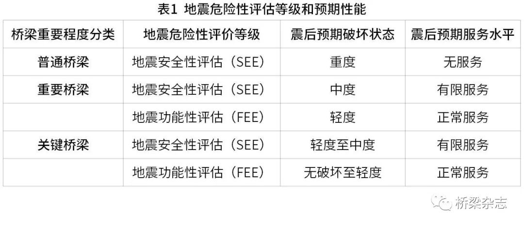

华盛顿州所有公路桥梁的重要性分类均为“普通”,特殊的大型桥梁除外。符合“关键”或“重要”分类的特殊大型桥梁将由桥梁所有者指定。如表1所示,按照桥梁的重要程度,普通桥梁对应的地震危险性评价等级为地震安全性评估(SEE),而重要和关键桥梁需要进行地震安全性评估(SEE)和地震功能性评估(FEE)。

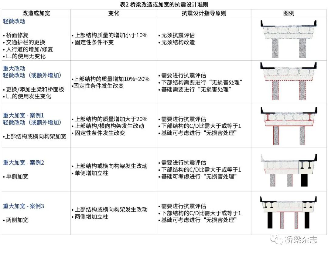

桥梁加宽改造的抗震设计要求:
1.对于普通桥梁的改建或加宽项目被归类为“轻度改建或加宽”,不需要进行抗震评估或结构翻新。如果满足“轻度改建或加宽”的条件,改建或加宽的结构不应引发额外的抗震需求,从而不会对现有的下部结构造成显著影响。
2.根据桥梁设计手册第4.1节的规定,在项目范围内的所有重大改建和加宽项目都应进行抗震分析。对于如下所述的重大改建和加宽项目,针对抗震设计类别(SDC)为B、C、D类的普通桥梁,需要进行完整的抗震分析。工程地勘报告(包括任何不稳定的土壤或液化问题)可提供给结构工程师用于抗震分析。对既有和加宽结构需要进行抗震分析,而且承载力/需求(C/D)比,必须包含基础在内的现有桥梁构件。
3.结构的加宽部分也应符合AASHTO抗震设计的土壤液化条件。
4.对现有普通桥梁的立柱和横梁进行抗震加固,使C/D比大于1。用于抗震修缮的费用来自扩大的项目资金,而不是来自改造方案。现有的常规结构的抗震改造应符合桥梁抗震手册,而桥梁新加宽的部分则应符合AASHTO抗震规范。除了平衡刚度标准(刚度标准可能因现有桥梁配置而难以满足),设计人员应为整个加宽结构选择最佳的平衡框架刚度,以达到成本效益。
5.根据重大改建和加宽项目要求,设计人员应确定最终加宽条件下的现有桥梁构件的抗震C/D比。如果现有结构的立柱和横梁的C/D比小于1,则必须对存在地震缺陷的位置进行改进,并将C/D比提高到1以上。C/D比的要求为1,以防止桥梁在地震中倒塌,确保生命安全。对现有基础构件(地基、桩帽、桩及它们的C/D比)的抗震性能改进,可推迟安排到桥梁抗震改造方案中。
6.对于重要/关键桥梁,初始的目标是进行抗震设计使复合结构(既有桥梁和加宽部分)满足桥梁设计手册 4.1节中规定的两级抗震设计(FEE和SEE)要求,包括复合结构的上部结构、下部结构和基础构件。为此,对现有结构进行改造加固是十分必要的。根据桥梁建成的时间、地基类型和地震时的土壤承载能力,要实现这一目标可能需要较高的成本。如果工程师认为满足两级抗震设计准则的成本过高,桥梁设计工程师可以考虑允许偏差。潜在偏差的例子包括:满足加宽部分的两级设计准则,但仅符合现有桥梁的“普通”级别标准;复合结构的地上部分满足两级设计准则,但地下部分(基础)没有达到这一标准;执行两级设计,但需根据桥梁设计手册第4.1节中的位移延性限值确定偏差;复合结构仅达到“普通”(无倒塌)标准。

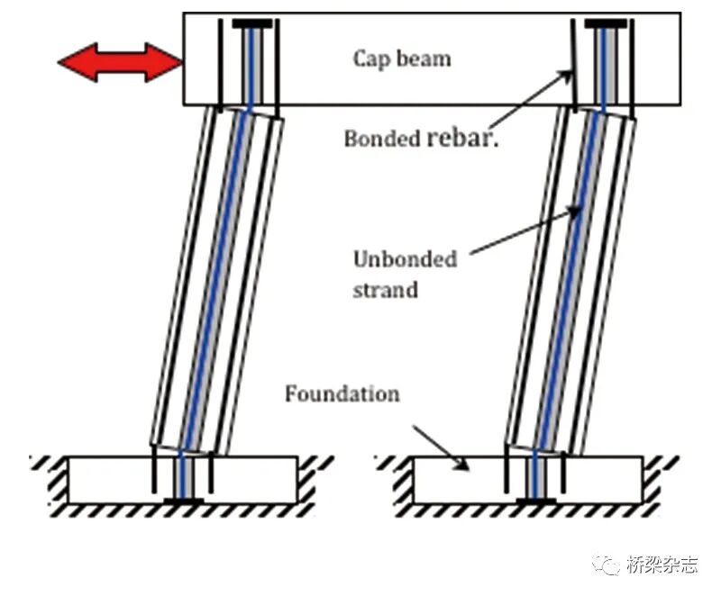

1.自定心柱
自定心柱是指在地震后能够恢复其原有形状的柱,目的是提高桥梁在地震后的使用寿命。
自定心柱由预制混凝土柱节段构成,预制柱安装在基础上,柱的节段中沿轴向有管道贯穿,并依靠后张拉(PT)钢绞线固定在柱上方的横梁中,PT钢绞线未与柱段粘合。当柱受到横向冲击荷载时,PT钢绞线弹性拉伸吸收地震能量,并在地震后恢复到原始的受拉状态。我们的期望是,柱子会像刚体一样旋转,而PT钢绞线可以将柱拉回到原来的方向。自定心柱的概念描述见图1。
图1 自定心柱概念图

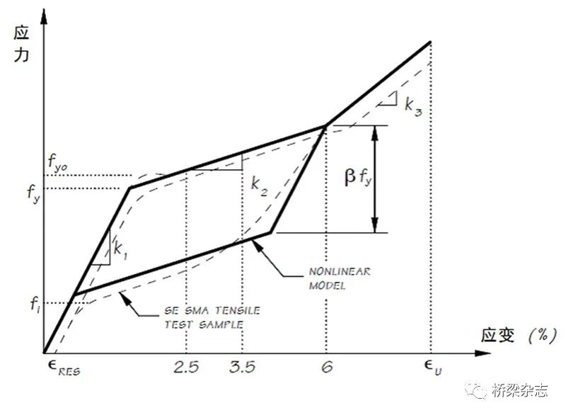

SMA是一种合金,由镍、钛或铜、镁、铝混合而成。这种合金被塑成圆形的棒状,其大小与传统的钢筋相似。应力作用下,SMA会发生较大的变形,并恢复到原始形状。在SR 99阿拉斯加州级高架桥更换南向通道项目上的应用证明,初始弹性模量约为5400ksi时,屈服强度可达到55ksi。在正常使用极限状态和强度极限状态下,柱内SMA的设计与传统的钢筋类似,钢筋的最大应力达到屈服强度。在地震过程中,当超过屈服应力时,钢筋发生早期变形,并随着应力的消散而恢复到未变形状态。
图2 形状记忆合金应力-应变模型

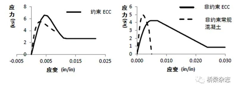

ECC属于一种高性能纤维增强胶凝复合材料,与传统的混凝土混合料类似,其不同之处在于,该混合料中含有聚乙烯醇纤维,并且省略了粗骨料。ECC取代了传统的柱内核芯混凝土,提供了中等的抗拉强度,并增加了延性,以适应SMA的大变形。ECC的使用,消除了塑性铰区常规混凝土易发生剥落的现象。
图3 ECC应力-应变模型

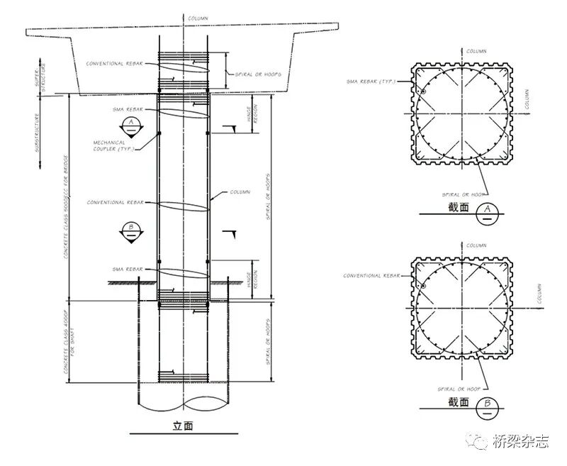

用SMA制成的钢筋与位于塑性铰区以外的传统钢筋相结合,可以减少墩柱中SMA的使用量。工程胶凝材料可在塑性铰区与柱内核芯混凝土的其余部分分开浇筑。图4显示了在塑性铰区采用ECC和SMA加固墩柱的实例。
图4 使用SMA和ECC的墩柱(立面及横截面)
