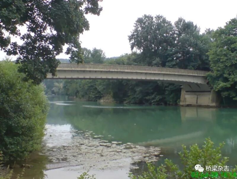

提到预制节段桥梁,就不能不提到预应力鼻祖Eugene Freyssinet,他设计并建造了世界第一座预制节段桥。该桥主跨55m,桥宽8m,位于法国中北部Luzancy,双铰刚构体系,采用湿接缝进行节段拼接,于1941年动工,由于二战的影响,直到1946年才建成。该桥在2007年完成了一次检测,结果表明,在建成60年后,Luzancy桥的结构和节段混凝土质量仍保持良好状态。
图1 法国Luzancy桥

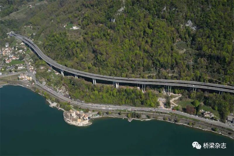

1966年建成的法国Oleron Viaduct桥,是世界上第一座采用造桥机建造的预制节段桥,该桥主跨26×79m,全长2862m。由于采用了先进建桥装备,成桥效率达到了平均每月270延米,建造周期缩短到了创纪录的两年。第一座采用造桥机建造的曲线桥梁是蜿蜒于瑞士日内瓦湖畔的Viaduc de Chillon高架桥,该桥全长2210m,最大跨度104m,1969年建成。

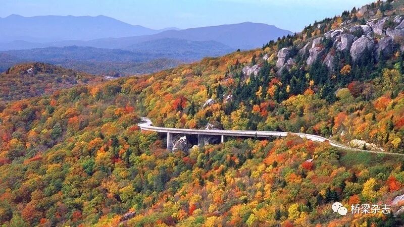

建成于1984年的北卡罗莱来州Linn Cove高架桥,位于环境敏感的Blue Ridge Parkway国家公园内,道路线形复杂,最小曲线半径仅76m,道路横坡变化达到了10%。作为景区的一部分,沿线巨大的冰川漂砾和树木都不容许被扰动。为应对以上挑战,该桥第一次采用了连续悬臂节段拼装技术,第一次采用桥面吊机进行墩身节段拼装。建成后的桥梁与周围环境融为一体,堪称最美的预制节段桥。

图3 Viaduc de Chillon高架桥

图5 Linn Cove 高架桥

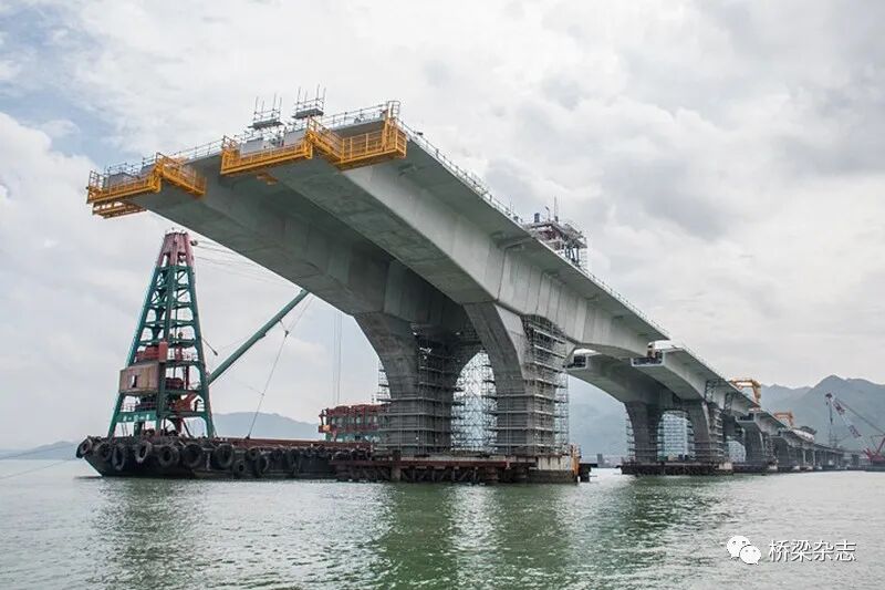

图7 施工中的屯门赤角连线桥

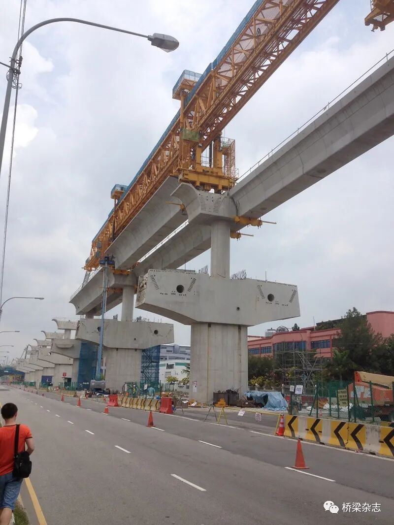

图9 架桥机逐跨架设的新加坡大士西延长线(Tuas West Extension)
