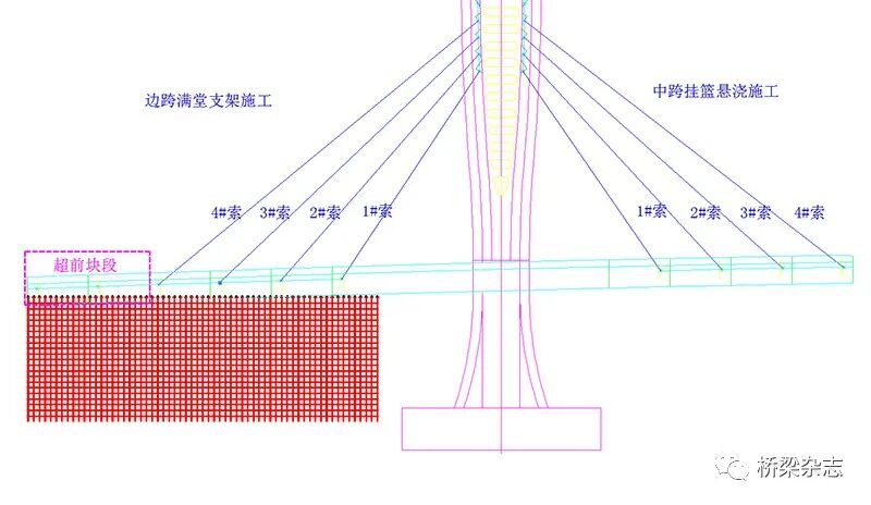

塔柱两侧边跨采用满堂支架现浇,中跨采用前支点牵索挂篮悬浇,中边跨斜拉索同步施工;边跨需进行块段超前施工,以满足中跨配重及斜拉索索力对超前块段产生的竖向位移。如图1所示。
图1 施工节段示意图
实际施工过程中,要严格根据监控单位提供的相关技术参数进行超前块段施工。

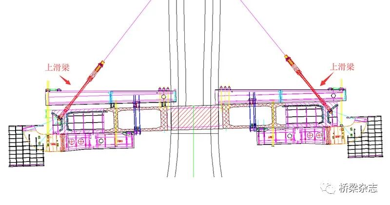

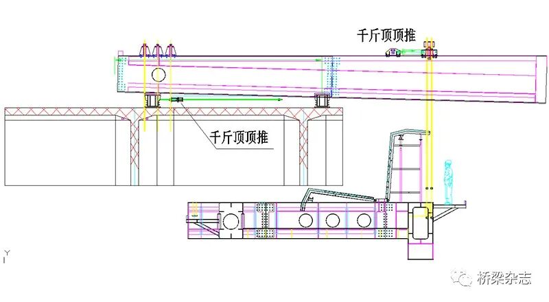

前支点挂篮采用上滑梁代替传统桁架系统,挂篮行走通过C形挂腿与上滑梁的滑船,由控制总成同时控制4个千斤顶推动前移;上滑梁下安装4个φ6cmQ345b滚轮,前后同步前进,实现挂篮前移,全部采用液压驱动,行走安全方便可靠,安装、操作简单。其中挂篮上滑梁全部由钢梁通过高强螺栓连接而成,单个上滑梁通过8根φ4cm精轧螺纹钢进行前后锚固,以及挂篮整体高程、坐标定位调整。主要行走流程为:解除梁面上滑梁后锚约束→上滑梁利用轨道移动至下一节段→锚固上滑梁→解除主桁架后锚约束→下方挂篮50cm(下方后C形挂钩为主要支撑点)→挂篮前移到指定位置→挂篮提升锚固。

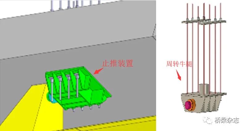

传统挂篮施工的止推装置采用凸出式的止推块,这种类型的止推块需要在梁底混凝土上预埋型号为φ20cm的实心体钢棒,项目采用可拆卸周转使用的Q235钢板凹槽式止推块,代替传统嵌入凸出式止推块,安装使用方便,安全系数大,可大幅度节约人工、成本,且能够很好保证此处梁体外观。

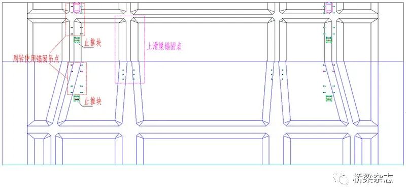

提前根据设计图纸预应力管道定位,设计挂篮吊点位置,合理优化前支点挂篮吊点布置区域,较大程度上减少了吊装孔道与钢筋、预应力管道交叉干涉;吊装孔道交替使用,大幅度减少了施工周期。

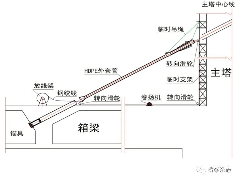

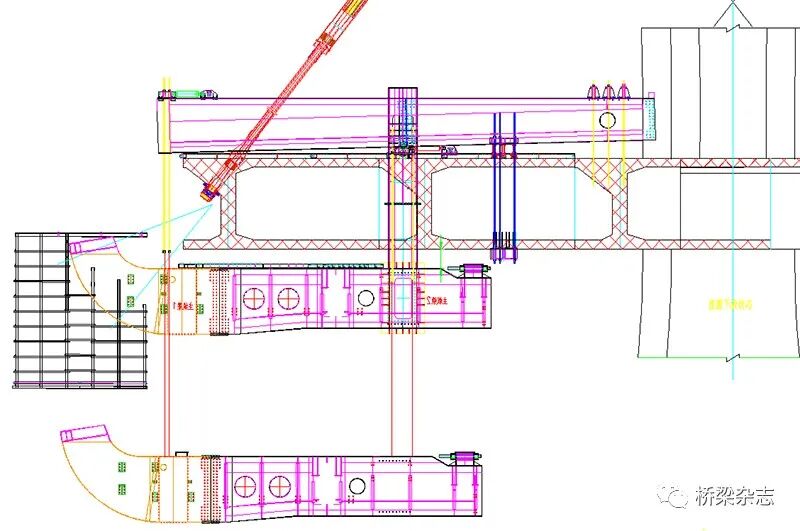

挂篮主要构件在地面上拼装,然后通过挂篮本身自带的两根大梁和后支点预埋的16根40精轧螺纹钢筋缓慢提升挂篮,提升到位后,进行挂篮其他构件的安装。待牵索挂篮提升到位,采用凸出式新型止推块进行锚固,利用挂篮自带施工平台进行挂篮挂索并预紧(在塔柱上预紧),实现前支点挂篮第一次体系转换。
挂索之前需进行主梁锚导管精确定位,拉索导管安装完成后测量人员再进行复核,符合要求后再进行拉索安装,第一次拉索张拉(索力和高程由监控提供修正值,并由每个节块监控单位提供监控指令)。
图6 前支点挂篮提升示意图

挂篮底平台提升到位后其底模、顶模、侧模(附于内、外撑架)随即到位,后利用模板撑脚、挂篮吊杆进行微调完成预压,待底模、顶模完全就位后,顶升、平移横隔墙内侧模、梁肋侧模使其就位;挂篮锚固预埋件(吊点、后锚点、止推块)、防撞栏杆预埋钢筋、监控设备等,其安装、定位采用轴线定位法。挂篮预埋件和预留孔的安装、施工时严格控制、保证精度。监控应力传感器安装时应加以防护,以防施工中受到损伤,影响精度。钢筋的安装顺序为先横隔梁,再主纵梁,后顶板,严格控制钢筋型号、搭接长度、定位间距、保护层厚度;主梁模板包括底模、侧模、顶模和端模,模板体系包括模板与支撑支架,施工采用与挂篮底平台整体起落(行走前挂篮需要整体下降50cm)。

斜拉索穿索依次将防水罩、延伸管套到HDPE管上,安装临时抱箍,并穿入首根钢绞线。将带法兰的延伸管套到塔柱端的HDPE外套管上,直至大约1.5m的外套管伸出延伸管;将卡箍固定到外套管上,螺栓眼向上;用尼龙绳把延伸管和卡箍连接好;用夹钳夹紧钢绞线,留出包括连接螺栓在内约300mm 的长度;通过中心孔及卸扣把塔吊钢丝绳和卡箍连接好。

实现体系转换后,解除梁面上滑梁后锚约束→上滑梁利用轨道移动至下一节段→锚固上滑梁→解除主桁架后锚约束→下放挂篮50cm(下放后C形挂钩为主要支撑点)→挂篮前移到指定位置→挂篮提升锚固(挂篮下放时,首先把顶面竹胶板拆除放于挂篮支架上,然后把外侧模板和横纵梁模板采用旋杆脱离混凝土面,再进行下放),循环施工,直至完成所有标准段。
图10 上滑梁行走就位示意图
图11 挂篮行走示意图
