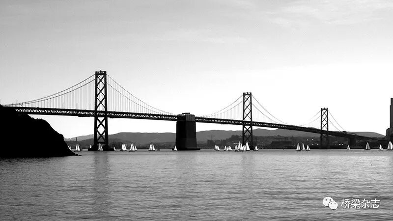

奥克兰海湾大桥
世界各国桥梁建设的高峰期,依时间先后分别发生在美国、欧洲、日本和中国。这些时期修建的桥梁构成了各国交通系统的关键环节。但伴随着桥梁建设过程,跨越水上航线的桥梁结构船撞问题突出,导致的桥梁损伤、倒塌危害巨大,船撞风险在桥梁结构规划、设计以及运营全寿命过程中不可忽视。无论是大跨缆索承重桥梁的桥塔结构,还是梁桥、拱桥等的墩台,对河流和海洋环境都有一定程度的影响。同时通航船只对桥梁的撞击作用也是跨河、跨海桥梁面临的一大威胁。

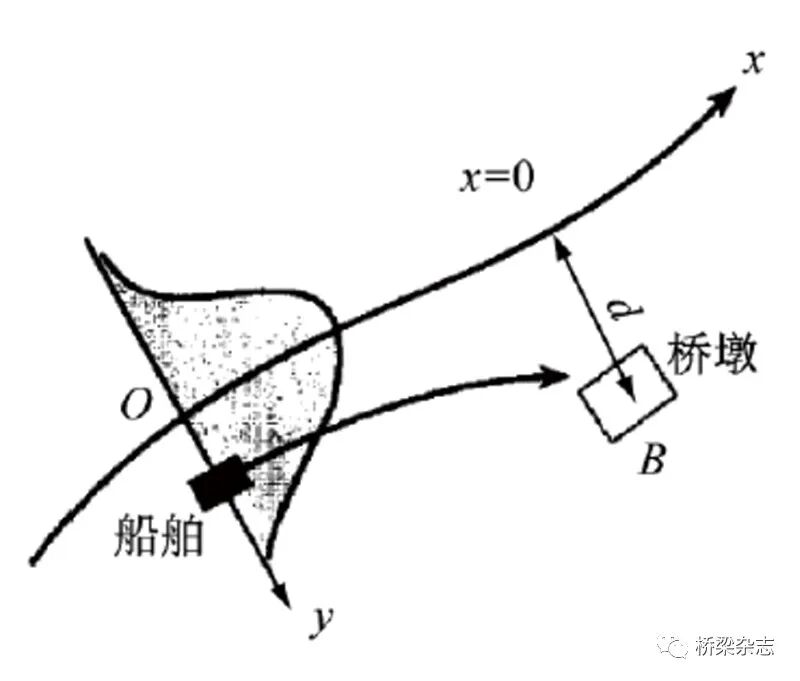

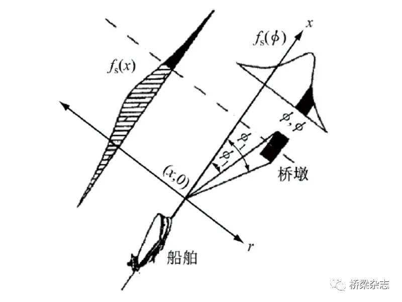

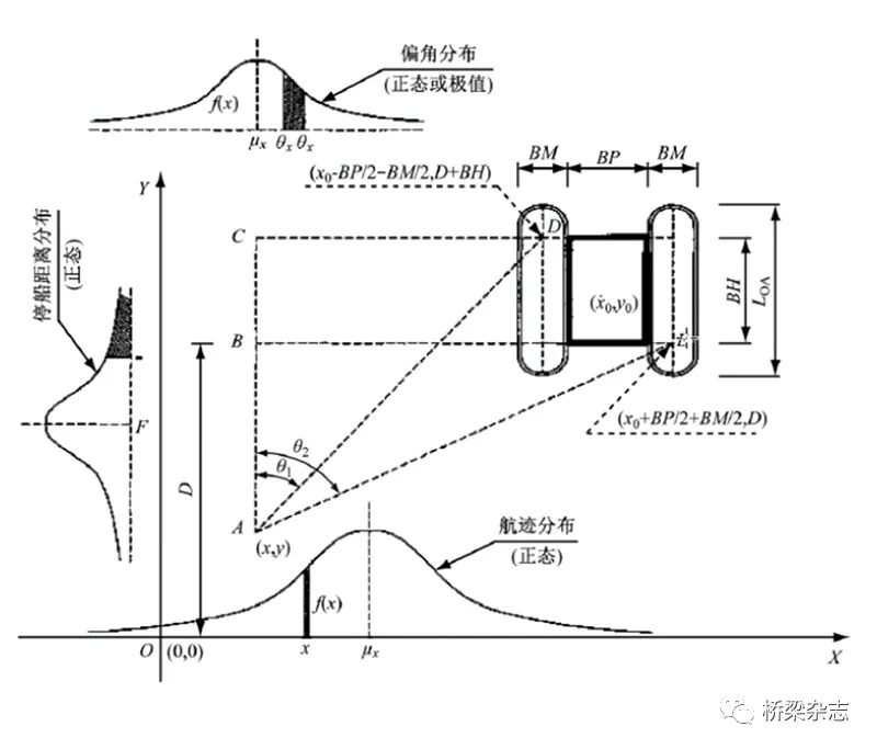

近些年国内外专家学者对船撞桥梁发生的概率做了大量的统计研究工作,并形成了相关的概率计算模型和方法。典型的船撞桥梁概率模型包括:AASHTO规范模型、Larsen模型(也称IABSE模型)、欧洲规范模型、KUNZI模型、三参数路径积分模型等。
图1 欧洲规范中的船-桥碰撞概率模型图
图2 KUNZI模型图
图3 三概率参数积分路径模型图

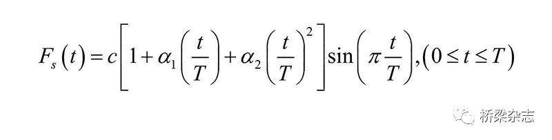

船舶撞击桥梁后,其严重程度与船撞力的大小密不可分。目前,国际上提出了多种船舶撞击力的简化估算公式,如AASHTO 规范公式、欧洲规范公式、我国规范公式等,其实质均为等效静力分析方法。由于现有规范中力学计算模型均采用静力方法,不能考虑撞击的动力效应。通过简化桥梁冲击荷载时程分析模型,以预测桥梁在船舶撞击下的动态响应。其简化模型采用抛物线表达式修正的半正弦波函数,来捕捉冲击力时程的上述特征。函数的形式如下:
该模型的有效性在桥梁模型案例分析中得到了验证。该作者还以某连续梁桥为例,进行了接触碰撞反应与撞击力时程响应分析,并将修正半波正弦荷载模型的响应求解误差分为3类,讨论了这3种误差对结构响应的影响大小。

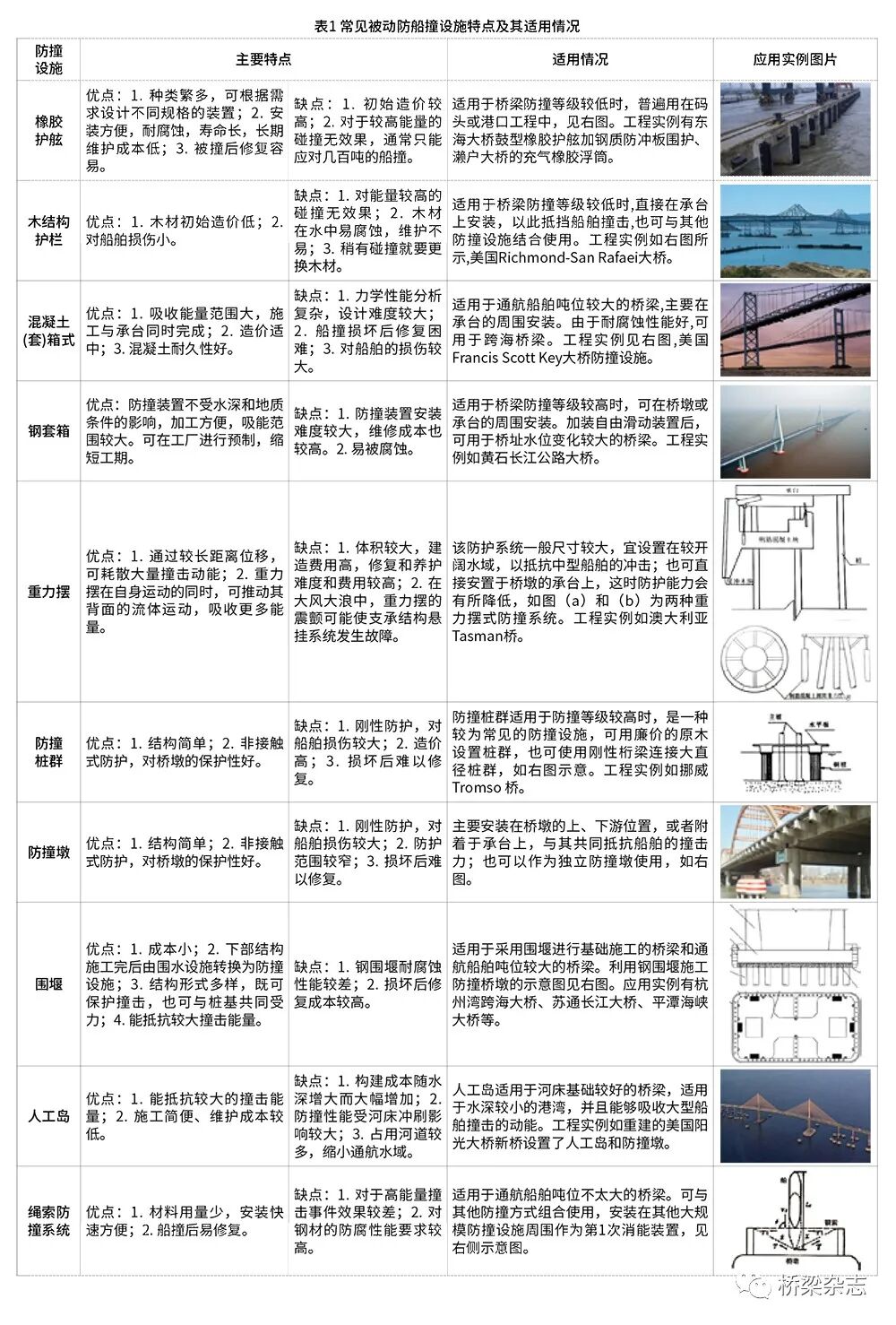

对于通航桥梁来说,“一跨过江,主槽无墩”是解决船撞桥梁最彻底的办法,但大多数桥梁需设置不同类型的防护结构。这些桥梁防船撞设施,一般分为主动防撞设施和被动防撞设施。主动防撞设施包括航标、桥涵标及相关警示标志、导航系统、预警系统等,用以引导船舶沿正确航道行驶。被动防撞设施通常采用桥梁自身抗撞、附着式防撞、独立防撞设施等方式,避免损失或减少损失。常见被动防撞设施可见表1。

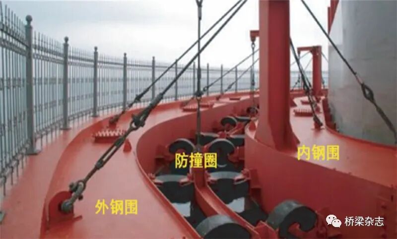

另外,柔性防船撞装置是新一代的防船撞设施,其核心组件是内、外钢围和防撞圈,如图4所示。以防撞圈为主要元件的柔性防撞装置,能减低船撞力,延长撞击历时,化集中力为分布荷载,使船头尽早转向,带走比较多的动能,从而达到该装置的最高效果——“三不坏”——“船不坏、桥不坏、装置不坏(简单维修后继续使用)”。现已应用在湛江海湾大桥、象山港跨海大桥、三门湾大桥等。目前防撞元件已经从弹性和弹塑性防撞元件,发展到黏滞性高耗能防撞元件。黏滞性高耗能复合防撞元件与弹性外钢围等组成的防撞装置,被撞后消耗掉大部分撞击能量并能够恢复,多次使用。
图4 柔性防船撞设施

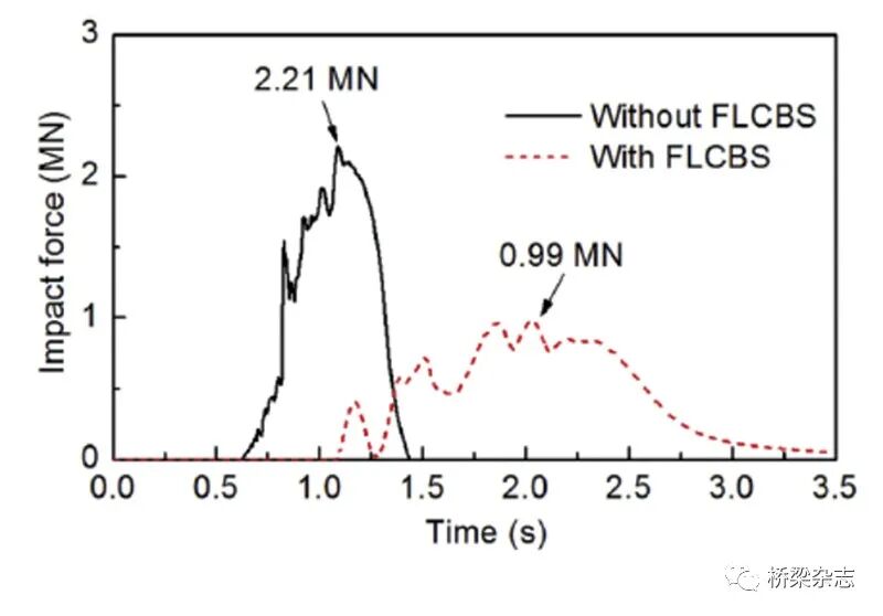

新材料应用研究中,纤维增强聚合物(FRP)蒙皮泡沫填充格构复合材料防撞体系(FLCBS)能有效减小冲击力并延长冲击过程,如图5所示石臼湖大桥的分析结果表明了FLCBS的优越性能。钢-泡沫铝填充材料的防撞钢套箱装置安装于斜拉桥桥塔下部的措施,也可保障桥梁使用的安全。而通过UHPC墩柱的落锤冲击试验分析受压墩柱的冲击响应和破坏形态,为UHPC材料应用于桥墩防撞设计提供了参考。
图5 速度为1m/s时正面碰撞冲击力时程

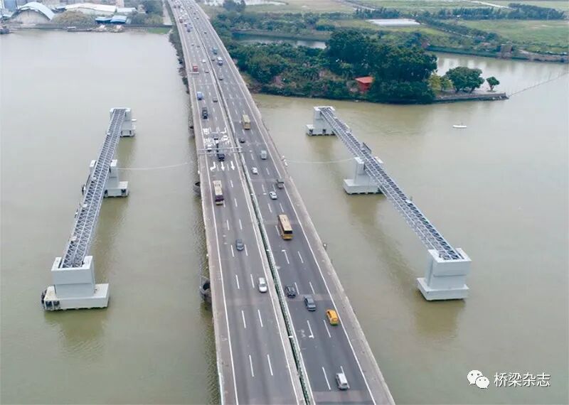

对于辅助墩、过渡墩和水中引桥墩等非通航孔桥墩来说,自身承受水平力的能力较差,在偏航的船撞作用下极易破坏。非通航孔桥梁通常采用拦阻索系统阻止船舶靠近,以避免发生碰撞。现已应用拦阻索系统的有杭州湾跨海大桥、日本本州四国连络桥等。
船舶撞击桥梁上部结构是船撞桥事故的种类之一。在上部结构防撞方面,川槎大桥通航孔的钢桁架结构防撞限高架,属于国内首例水上钢结构限高防撞工程,见图6。该工程案例属于刚性方案,它与拉索结构型式的柔性方案相比,从拦截效果、造价及后期维修方面都具有更多优势,适用于桥梁跨度较小的河道。拉索结构型式限高架上部结构轻便,适用于水域较宽的河道。

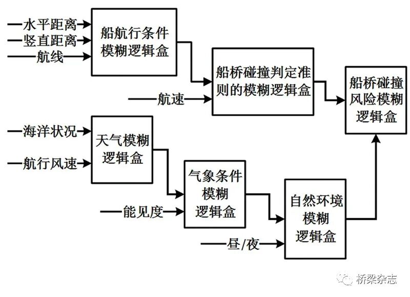

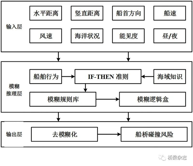

基于模糊逻辑的船桥碰撞预警方法,可保证桥梁运营的安全性,该方法综合考虑了船舶特性、桥梁参数和自然环境。建立了包括输入层、模糊推理层和输出层的三层框架(见图7),将碰撞风险分为临界条件和自然环境两部分。从船舶位置、船舶轨迹方向、船舶与桥梁的距离、船舶速度等方面,分析了船舶与桥梁的碰撞情况。这些因素与自然环境一起作为输入变量。然后通过引入船-桥碰撞条件,对船-桥碰撞过程中的船舶细节和桥梁参数进行了考虑和模糊化,建立IF-THEN规则,进行模糊推理,得出船舶与桥梁的碰撞风险,船桥碰撞风险评估的模糊逻辑盒如图8所示。
图7 基于模糊逻辑的船桥碰撞风险模型
图8 船桥碰撞风险评估的模糊逻辑盒
