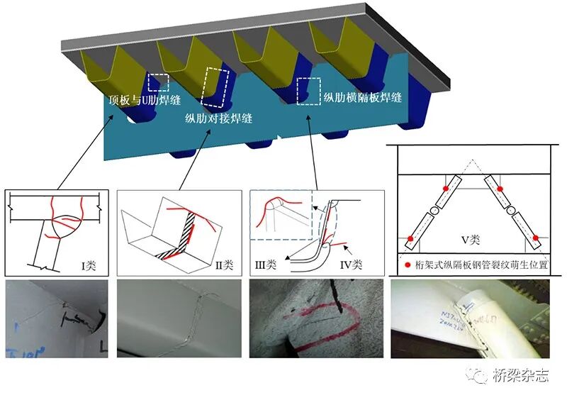

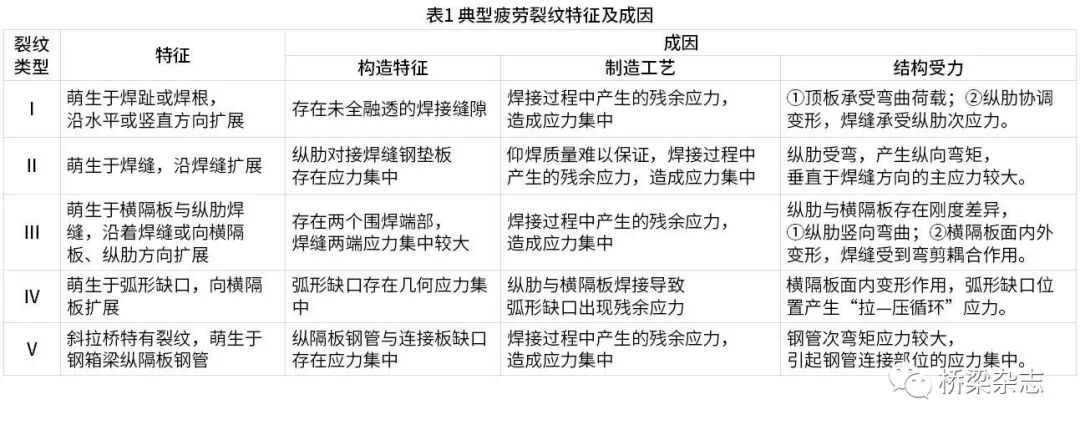

钢箱梁疲劳裂纹成因复杂,其种类、数量、分布特点与桥梁结构形式、交通量情况、服役年限等直接相关。悬索桥、斜拉桥由于结构体系、钢箱梁构造特征的差异,其钢箱梁疲劳开裂特征亦存在明显的区别。悬索桥钢箱梁主要承受吊杆传来的竖向力,钢桥面板开裂较严重;斜拉桥钢箱梁存在纵向水平力,内部常采用纵隔板进行刚度加强与内力分布的调整,桁架式纵隔板为疲劳裂纹萌生热点部位之一。桁架式纵隔板裂纹亦为斜拉桥钢箱梁特有的疲劳裂纹之一。但总体而言,目前,长大桥梁钢箱梁的典型疲劳裂纹主要可分为5类(见图1)——Ⅰ顶板与纵肋焊缝裂纹;Ⅱ纵肋对接焊缝裂纹;Ⅲ纵肋与横隔板焊缝裂纹;Ⅳ 横隔板弧形缺口裂纹;Ⅴ纵隔板焊缝裂纹。各类裂纹特征及成因见表1所示。
图1 长大桥梁钢箱梁主要疲劳裂纹类型

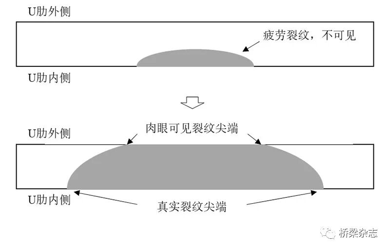

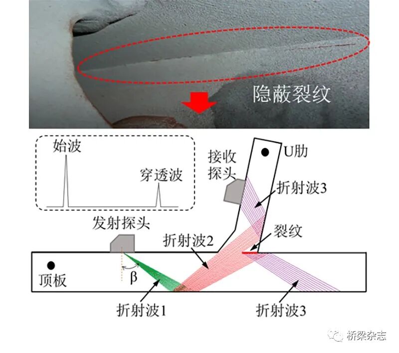

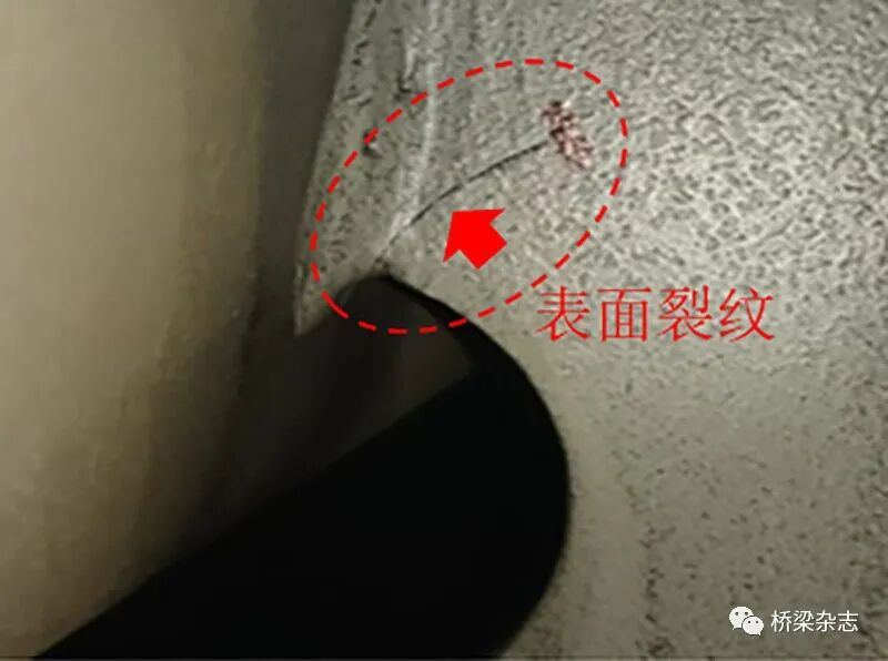

由于钢箱梁内部可视范围小、视线阻挡严重,图像识别技术难以开展实桥应用。目前,钢箱梁内部的焊缝检查仍以人工目视检测和磁粉检测为主。磁粉探伤重点针对人工观测有疑问的部位进行确认,但受制于技术的局限性仅适用于表面裂纹,难以发现钢箱梁焊缝的隐蔽裂纹,如图2所示。同时,在当前钢箱梁焊缝检查工作中,通常仅关注有无裂纹以及裂纹长短,尚未针对裂纹尖端进行精确检测,难以有针对性地开展维修工作。对于图2中的隐蔽裂纹,通过常规检测技术仅能确定肉眼可见的裂纹尖端,但这样的检测结果与裂纹实际尖端存在较大误差,容易导致裂纹维修后短时间内产生二次开裂。根据现场裂纹维修及跟踪观测,大部分维修后裂纹的二次扩展与裂纹尖端的判断错误有关。相比于目视检测、磁粉检测技术,超声波检测技术在隐性裂纹检测方面具有较好的可行性。但目前超声波检测技术仅能应用于U肋对接焊缝等简单构造细节处疲劳裂纹的检测工作,尚难以应用于复杂构造细节裂纹的检测工作。除此之外,钢箱梁焊缝检查效率的提升、检查流程的标准化、检查辅助工具的研发等,均是当前钢箱梁养护工作的重点之一。
图2(a)表面裂纹
图2(b)隐蔽裂纹

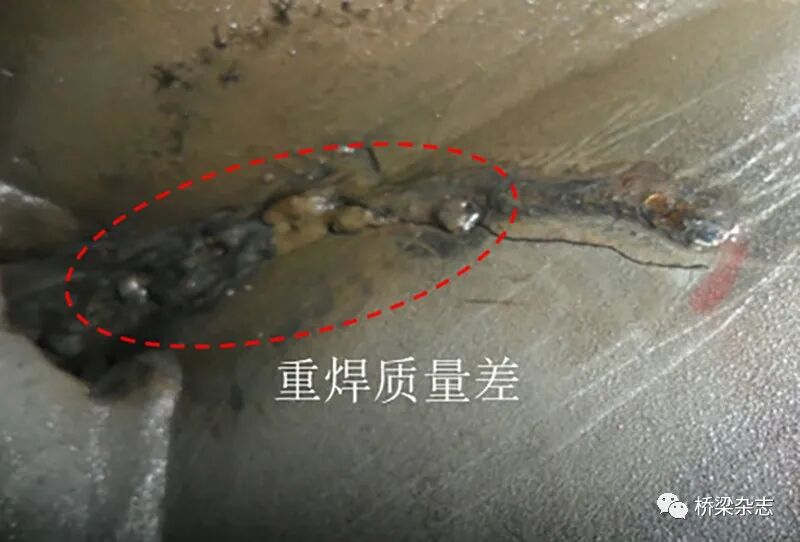

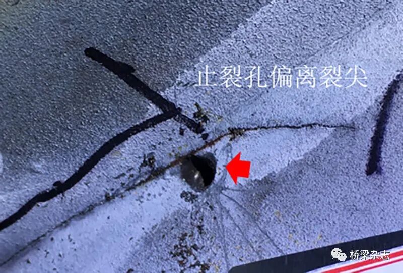

在以往的钢箱梁焊缝疲劳裂纹维护工作中,“逢裂必修”的观念根深蒂固,这一方面增加了维护成本,另一方面容易对结构造成二次损伤。针对该问题,部分大桥钢箱梁养护工作中则采用了“部分维修,部分跟踪观测”的策略,即保留一部分短裂纹持续观察,当裂纹进入快速扩展阶段时,再考虑采用合理的维修对策。以往的疲劳裂纹维修技术主要集中在钻孔止裂和裂纹补焊两个方面,但现场实施严重依赖经验,技术实施缺乏合理依据,现场维修操作不规范,导致维修效果参差不齐。如图3所示,由于焊合质量较差,补焊处产生了二次开裂;由于钻孔不规范,止裂孔偏离了裂纹尖端,未起到止裂效果。研究疲劳裂纹维护技术的技术参数及工艺流程,开发新的裂纹修复技术,是当前全面提升钢箱梁养护水平的必要途径。
图3 部分不规范维修实例——
(a) 重焊质量差,短时间二次开裂
图3 部分不规范维修实例——
(b)孔位偏离,裂纹继续扩展

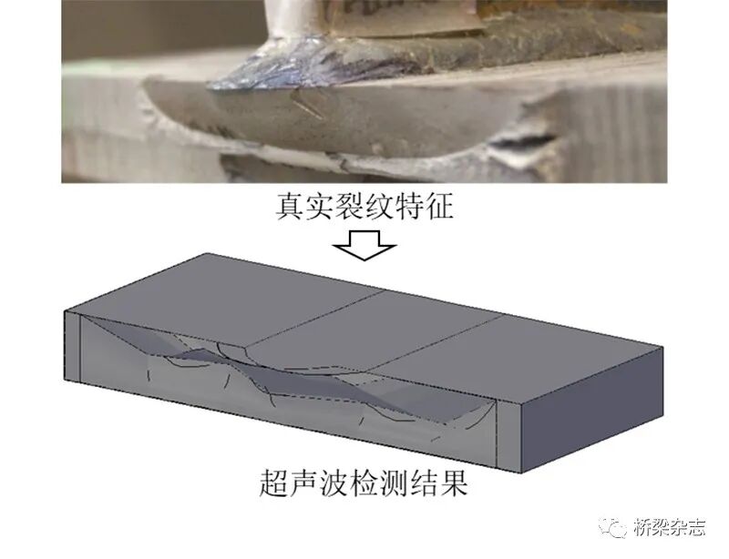

对于疲劳裂纹而言,长度、深度、角度是其主要特征参数,通过有效的检测手段获取裂纹长度、深度、角度值,即可重现疲劳裂纹三维特征形态,有利于裂纹维修工作的高效开展。同时,通过裂纹三维特征的可视化,可精确确定裂纹尖端位置,避免对裂纹尖端的误判,提高裂纹维修质量。图4为顶板与竖向加劲肋焊缝裂纹三维特征的超声波检测结果,基于检测结果的裂纹三维特征与裂纹实际特征吻合较好。
图4 裂纹三维特征检测结果对比
对于钢箱梁顶板与U肋裂纹而言,若裂纹萌生于焊根,在裂纹扩展初期则为隐蔽裂纹。尽管当裂纹扩展至一定长度后,可从焊趾侧观察到裂纹,但肉眼可见的裂纹尖端并非真实裂纹尖端(见图2b)。由于顶板与U肋焊缝细节构造复杂,传统的单探头超声波检测技术具有较大的局限性,难以适用于该细节。而基于双探头的超声波检测技术,具备检测焊根隐蔽裂纹的可行性,如图5所示。目前正基于理论及试验研究,确定基于双探头的超声波检测的技术参数,并依托代表性桥梁工程开展实桥应用验证。
图5 基于双探头的超声波检测技术

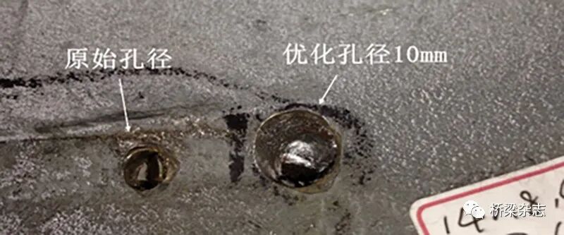

钻孔止裂技术是目前应用最为广泛的钢箱梁疲劳裂纹临时止裂措施,但由于缺乏标准的钻孔技术参数、流程等,实际止裂效果并不理想。针对钻孔止裂技术开展了深入的研究,围绕顶板与竖向加劲肋、平板、横隔板与U肋、顶板与U肋四种试件,开展了钻孔止裂试验,并结合有限元技术研究了钻孔止裂技术对不同类型裂纹的止裂效果。针对钻孔孔径、孔位、角度等参数开展了针对性的研究,优化了钻孔技术参数。例如,在钢箱梁早期维护工作中,采用的止裂孔孔径为6或8mm,但实际止裂效果不理想。目前,已采用推荐的10或12mm孔径(见图6)。3年的跟踪结果表明,止裂效果较好,但具体参数仍在进一步优化中。早期的钻孔要求止裂孔位置距离裂纹尖端5mm,现已根据分析结果改进为距离裂纹尖端0.5D(D为止裂孔孔径)。同时,允许的钻孔偏心距离不超过5mm,以确保较好的止裂效果。
图6 止裂孔孔径的改进

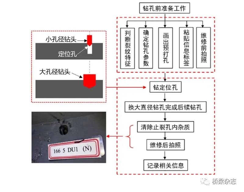

同时,对钻孔设备、工艺、流程进行了改进,以提高打孔质量和效率。首先,对钻头尺寸进行了改进,以适应钢箱梁狭小的操作空间。其次,考虑到在钢箱梁表面钻大孔径止裂孔容易打滑,提出了改进的打孔工艺,即先用小直径钻头钻定位孔,再用目标直径钻头钻孔。在此过程中,舍弃了原先使用的手持式钻机,改用小型磁座钻,提高打孔精度。最后,统一了钻孔实施流程,便于维护信息的档案化管理,如图7所示。基于改进的钻孔止裂技术,实施后持续跟踪2年多以来,近90%的裂纹止裂效果较好,部分扩展裂纹主要归因于孔位偏离裂纹尖端。
图7 改进的钻孔流程

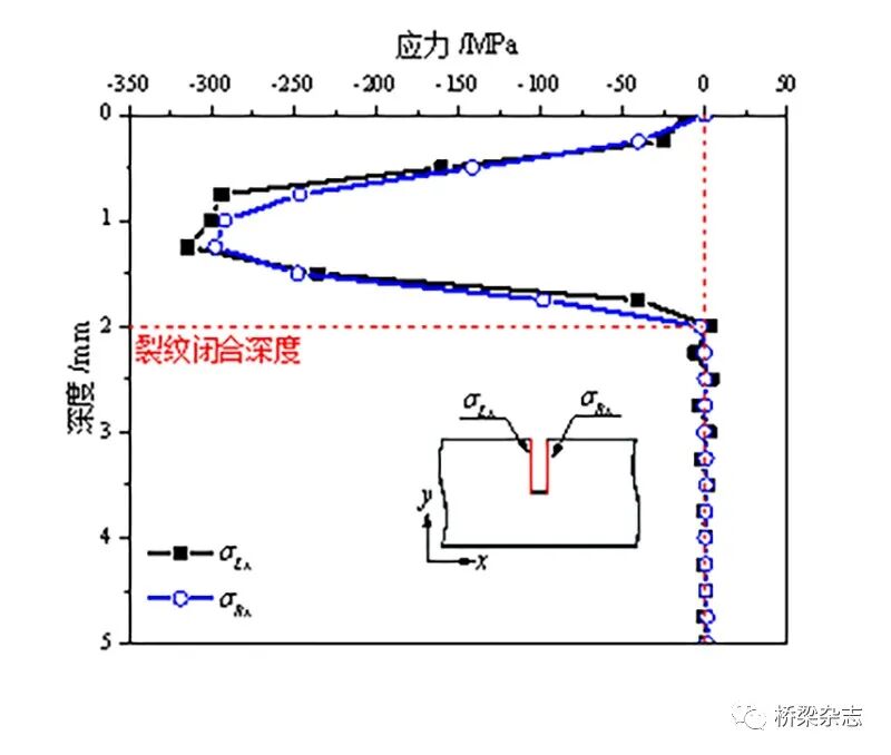

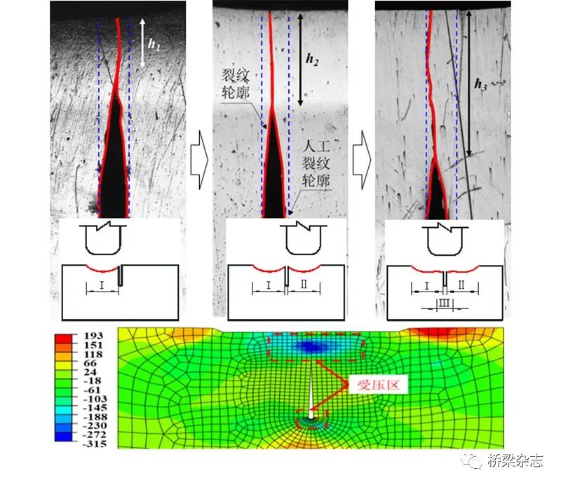

相比于钻孔止裂、裂纹焊合等传统维护技术,气动冲击技术具有维修速度快、效率高,设备便捷、实用性强,对母材破坏小等优点。该技术通过反复冲击使裂纹开口产生接触闭合(见图8),并引入残余压应力(见图9),从而降低疲劳裂纹尖端应力强度因子,提高疲劳裂纹扩展寿命,起到大幅延缓,甚至阻止疲劳裂纹继续扩展的效果。围绕该技术理论、试验效果、工艺参数等方面开展了针对性研究,初步探明了技术原理,建议了主要关键技术参数,并评估了该技术对不同构造细节裂纹的实施效果。对比试验结果表明,实施气动冲击维修的疲劳裂纹,其扩展速率显著降低,剩余疲劳寿命显著提高。
图8 气动冲击作用下的裂纹闭合
图9 气动冲击引入残余压应力
考虑到室内试验和理论,难以准确模拟现场复杂受力环境,为了进一步评估该技术的现场适用性、维修效率、便携性,依托实桥开展了裂纹的气动冲击维护工作,目前90%以上的裂纹尚未产生明显扩展,阶段性效果显著。

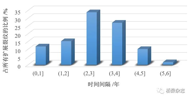

由于桥位环境、实际运营环境,以及钢箱梁结构的复杂性,钢箱梁的病害成因及发展规律仍具有较大的不确定性,无法通过现有研究手段准确揭示其作用机理:一方面,现有的有限元分析手段,仍无法精确模拟实际结构的裂纹萌生及发展过程;另一方面,试验研究手段仅能够考虑结构自身特性,而无法反映复杂运营环境的影响。因此,针对钢箱梁疲劳裂纹开展现场跟踪工作,是目前研究疲劳裂纹发展规律最直接、最有效的手段。如图10所示,依据目前统计结果,疲劳裂纹的长期跟踪应持续3~4年,基于大量基础跟踪数据的总结,有利于形成科学、客观的结论,为钢箱梁养护决策提供充分、可靠的依据。在开展钢箱梁养护新技术试验性应用的同时,通过开展应用效果的长期跟踪观测评估,可为相关技术的改进提供有效的依据,形成“试应用—跟踪—评估—改进—再应用”的良性循环。
图10 疲劳裂纹二次扩展时间对比

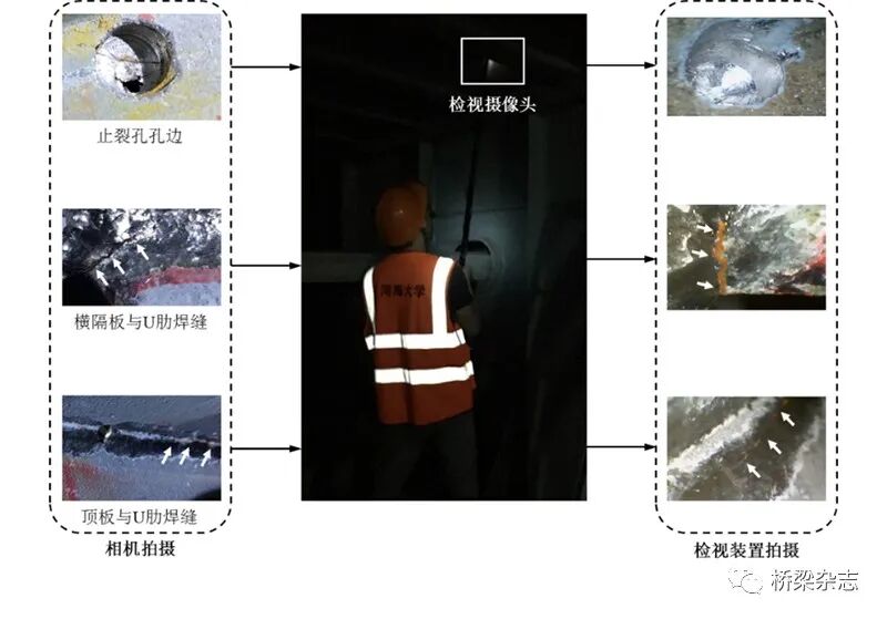

对于大跨径桥梁而言,钢箱梁箱室高度一般为3m左右,检修人员需借助人字梯才能贴近顶板焊缝进行检测,不仅费时费力,高空操作时还存在人员安全隐患。为提高钢箱梁现场跟踪效率、确保工作人员安全,研发了钢箱梁高空检视简易装置(专利号:201820011286.7;201721246548.X),并依托实桥开展了现场应用。结果表明,应用该装置可显著提升日常检查效率40%以上。
图11 钢箱梁高空检视简易装置应用
