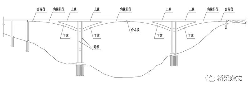

空腹式连续刚构桥的设计思想是将箱梁根部的高度加大,并将腹板挖空,在箱梁根部区域形成由下弦、上弦和主墩组成三角框架结构,从而提高根部区域的承载效率、提高结构的跨越能力。空腹区域的下弦为偏心受压结构, 主要起承压作用;上弦为偏心受拉结构,平衡下弦的水平力,并布设悬臂浇筑钢束;上、下弦汇合后成为实腹梁, 其受力特性与常规连续刚构相似,其长度由于空腹区的存在而减小。
空腹式连续刚构桥的结构,主要包括墩柱(双肢或单柱式),根部挖空区域的下弦、上弦,以及常规实腹梁段、合龙段等,如图1。
图1 空腹式连续刚构桥的结构体系

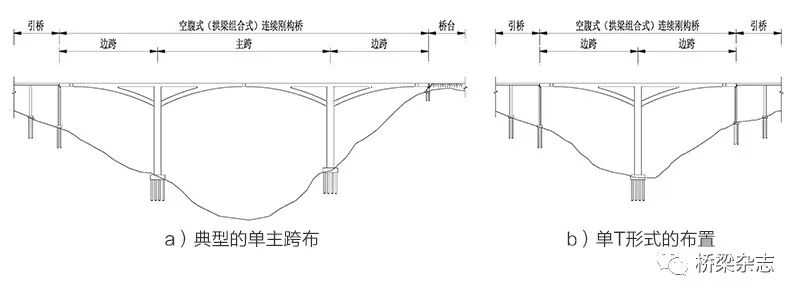

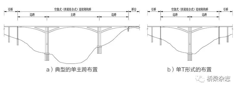

空腹式连续刚构桥,可布置为单主跨、多主跨,以及单T的形式,桥墩可采用双肢薄壁墩或箱形柱式墩,其桥跨布置如图2、图3。
图2 双肢薄壁墩、空腹式连续刚构桥
图3 单柱式墩、空腹式连续刚构桥
空腹式连续刚构桥,也可与常规连续刚构组合形成大、小跨的布置形式,从而增强了适应地形的能力。

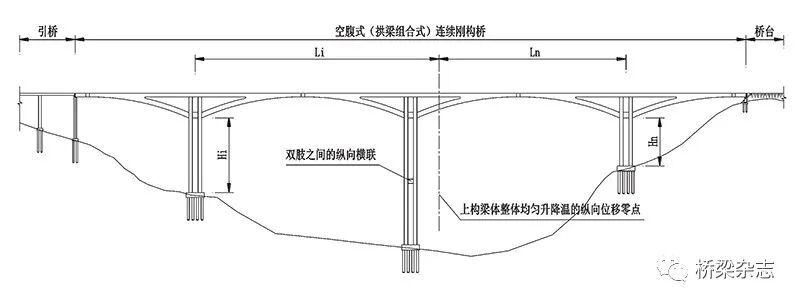

与常规连续刚构桥一样,空腹式连续刚构桥的桥墩与上部结构固结,不需要设置大型支座,桥墩承受上部结构传递的轴力、弯矩和由于预加力、混凝土收缩徐变、温度变化所引起的梁体纵向位移。桥墩底部所承受的由于上构梁体纵向位移产生的剪力,随着墩高的增加和墩身刚度的减小而减小,因此布置桥跨时,应选择适当的墩柱高度和墩身截面尺寸。根据笔者的工程经验,采用双肢薄壁墩的情况下,墩柱高度不宜小于其与上构梁体纵向温度位移零点之间距离的1/4—1/5,如图4。
图4 空腹式连续刚构桥的桥跨布置与墩柱高度
双肢薄壁墩的建议高度,可表示为下式(1)
Hi≥(1/4~1/5)Li,i=1~n    (1)
式中,Hi、Hn为墩柱高度,Li、Ln为墩柱与上构梁体纵向温度位移零点之间距离,上构梁体纵向温度位移零点按桥墩的纵向抗推刚度,采用集成刚度法计算。
空腹式连续刚构桥中,桥墩除承受上部结构传递的轴力、弯矩和由于预加力、混凝土收缩徐变、温度变化等所引起的内力外,车辆制动力、上部结构地震力等,亦将产生较大的效应,且向墩高较小、纵向抗推刚度较大的桥墩集中。因此,连续刚构体系中的桥墩高度,或者更准确地说,桥墩纵向抗推刚度的差异也不宜过大,桥墩高度及其截面形式和尺寸的选择,要力求各墩及其基础的受力较为均匀,必要时,在高度较大的双肢之间设置纵向系联,以调整桥墩纵向抗推刚度,从而调整上部结构传递到桥墩的内力的分配,如图4。
