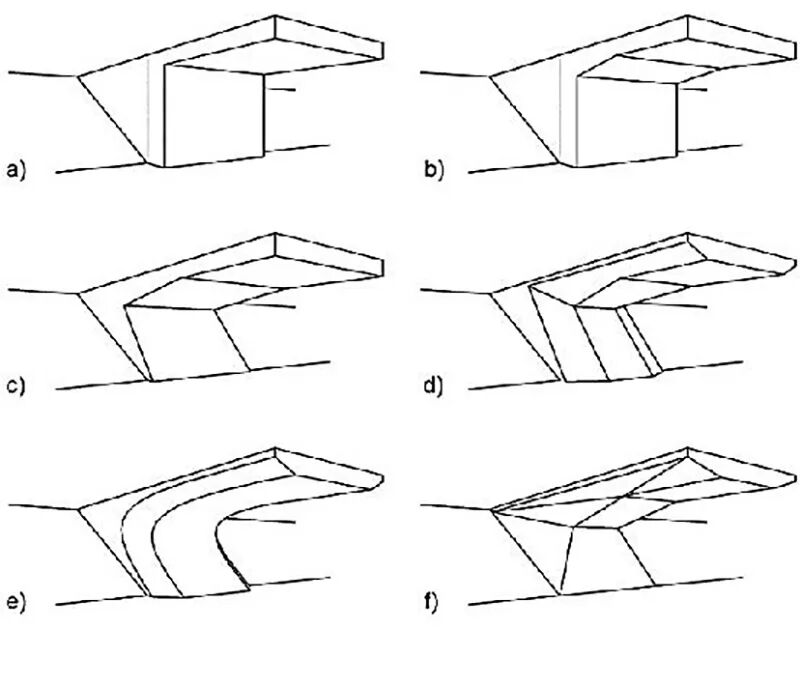

图1 复杂程度不同的整体式桥梁端部截面的形式比较
从图1可以看出,6个复杂程度不同的整体式桥梁端部截面都反映了一个固有的形式逻辑,即弯矩从桥面到桥台的连续性传递。然而,通过添加倒角、斜线、曲线等,使截面形式的复杂性从图1a)增加到图1f)。形式的复杂程度越高,对人们感知的刺激就越强,因此观察者的视觉动态也就越强烈。从结构角度来看,将质量适当地分配到应力较大的截面上,结构的有效性肯定会提高。不应忽视的是,为了提高结构的有效性,模板的成本增加了,同时也提高了对视觉的关注程度。

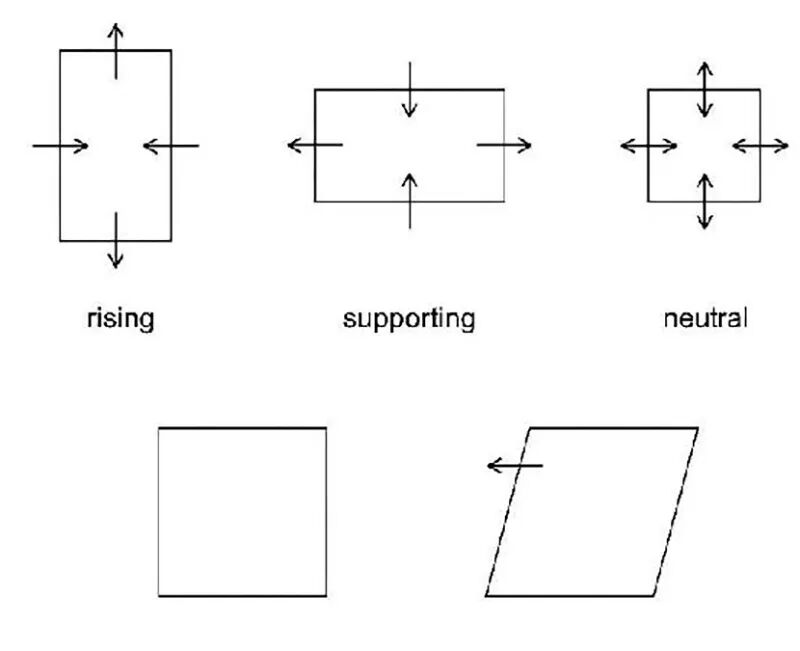

视觉动力学处理的是感知力、张力和变形,这些力与物理力不同,但与结构力学有高度的相似性。矩形形状倾向于沿长轴展开,在横向压缩,可以理解为运动趋势。根据Wolfgang v. Wersin,这些形状都有一个表达值,可以被描述为示意内容,可以用上升、支撑和中性来表达。图2的下半部分描述了另一个示例,其中平行四边形可以通过移动变回固定的正方形。平行四边形的表达式意味着类似于在剪切应力的作用下,可以变形为正方形。
图2 矩形及平行四边形的表达值

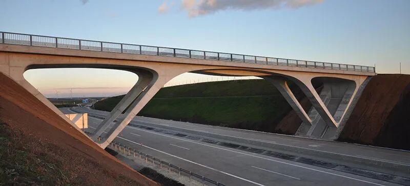

在混凝土桥梁工程中,结构行为的可视化可以通过多种方式实现。一个很好的例子是J rg Schlaich设计了一座横跨Kirchheim/Teck公路的框架桥。该桥的斜腿支撑倾斜角度接近45度,主梁的高度随弯矩分布的变化而变化。这座桥生动地诠释了结构的内力流,也是笔者目前在桥梁工程中最喜欢的艺术作品之一。

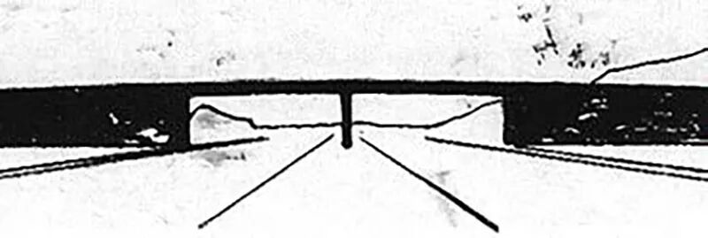

图5 比例匀称的结构(上)及其对比(下)

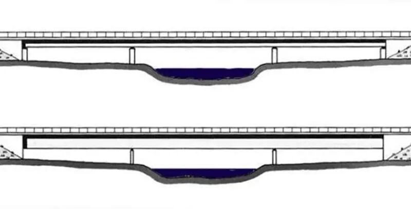

如前所述,墩柱作为垂直的矩形感知区域,有向上延伸的趋势,在垂直方向上与向下沉的桥面相接。在图5上面的结构中,实现了视觉上的平衡,而图5下面的结构,桥面板的厚重似乎破坏了墩柱在垂直方向的延伸感。尽管工程师可以提供足够的理论分析来确保结构的安全,但Rudolf Arnheim在《艺术和视觉感知》一书中指出, 一个大的质量块和一个薄的支撑杆之间造成的视觉差异,并没有因为工程师保证结构不会倒塌而得到缓解。

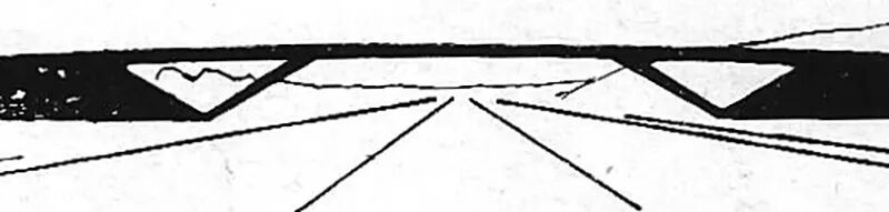

在桥梁工程领域中,斜腿支撑和带坡度的桥台的使用,不仅提高了视觉效果,还带来了结构效益。当然,这取决于设计师的意图,他可以选择一个更为平整的结构或是更尖锐的结构,依据桥位和设计师的想象力,展示出一个更保守的设计或是一个更先进的设计。对于立交桥来说,采用斜撑是一种不错的设计方法,可以跨越较宽的公路,避免在路中央设置立柱。而且倾斜得越厉害,支撑的力就越大。
图6 立交桥的不同设计及斜撑的激励作用

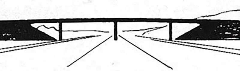

德国建筑师Wilhelm Tiedje通过图6中的简单示意图展示了不同的设计方法。从图中可以清晰地看出,最下面的这种设计提供了更为开阔的视觉体验,与上面的设计方案形成强烈的对比,这得益于斜撑和带坡度的桥台的使用。

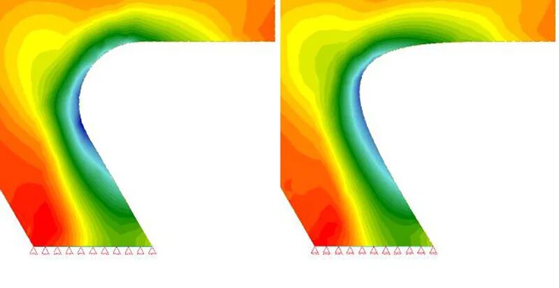

在桥梁设计中,圆角通常用来使桥面与桥台之间的力更加平稳地传递。一般常采用从直线到圆的突然过渡。然而,根据Eduardo Torroja和Theodor Lipps的研究,曲率连续变化的线条组合因其轻松、不费力而更具吸引力。如图7所示,用正弦曲线代替圆曲线不仅改善了视觉外观,而且显著降低了薄膜结构的主应力。而且,结构的受力与美学也得到了完美的匹配。
图7 圆曲线过渡(左)和正弦曲线过渡(右)的薄膜结构主应力比较

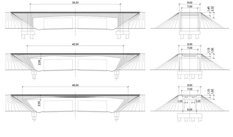

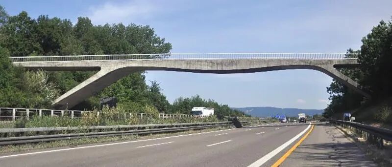

跨线桥和立交桥的外形往往受到特别关注,是因为它们位于司机的视野之内,必须特别谨慎地设计。不仅如此,在奥地利高速公路和高速公路运营商ASFINAG的内部设计指南中,立交桥也被赋予了更高的视觉要求。这里简要地介绍一下单跨立交桥的形式研究。图8中的第一个结构显示了在ASFINAG运营的所有公路桥梁中跨度最大的钢筋混凝土立交桥。除了拥有较厚的框架边缘所带来的结构优势, 轻微的凹形底部轮廓创造了视觉张力。在图8的第二个结构中,对应于整跨的最大弯矩处,桥面板的质量被尽可能地减少,增加了视觉的动态。在图8的第三个结构的桥面底部增加了预应力钢筋,凹形底部与凸曲梁的结合进一步增强了结构的动力性能。
图8 单跨立交桥的形式研究
