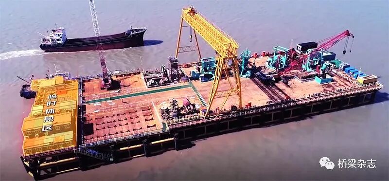

海上单个作业平台的面积达到5000平方米,用钢量达到7000吨。整个作业平台主要分三大区域——临时休息区、材料机械堆放区、主桩基钻孔区。采用模块化施工后,工序减少为4步。首先在钢管桩工厂预制完成后,运输到现场,通过打桩船进行钢管插打;然后进行组合平联安装;第三步进行长主梁的安装,最长的主梁达到了52米;最后一步是组合面板安装,最大的组合面板超过200平方米。整个海上平台模块化施工工艺可以节约工期达40天。
海上平台模块化施工技术特点:对钢管桩的打桩精度要求高;采用“工字形” 平联组合结构,使得平台的整体稳定性需要严加计算;组合面板在吊装时刚度较低,可采用N9型吊具,可以保证在吊装时不变形。
综合效果分析:构件均在厂内加工,减少现场工作量的同时,质量及安全更有保障;在进度方面,减少现场焊接工作量近70%,仅用12天完成上部结构搭设,排除了季风的影响,有效作业40天完成了单个平台的搭设,与常规工艺对比,效率提高了50%;成本方面,相对常规工艺的资源没有改变,但是工期提前,整个标段节约船机费用近1500 万元。

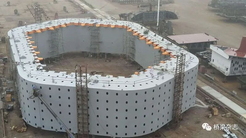

以主墩为例,主墩采用10吨级的防撞套箱,设计结构为内外双层,长70米、宽47米、高10米、厚10米,单个重量达2200吨,属国内首例。通过内层整体吊装,外层分块安装的工艺,节约工期达20天。其具体过程是,首先在船厂进行加工和预拼装,然后滚装上船,拖运到现场后,采用2600吨浮吊进行试吊装,最后安装就位。
防撞套箱安装技术特点:采用内外层整体预拼,确保了安装精度;因为部分栓接结构滚装上船时,船体平衡需要严加计算;专门设计了一种导向精确定位装置,即封缆、导向筒、精调限位一体化装置。
综合效果分析:遵循现场不动火原则,所有结构采用栓接,包括底板与套箱之间的连接。对防腐涂层起到了绝对的保护,并且在后期更换上带来了极大的便利,对质量及安全方面有所提升;进度方面,单个内层套箱上船、运输及安装不超过12小时;但在成本方面,由于增加了大型浮吊的使用,使得船舶费用明显增加。

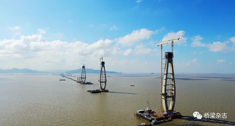

大桥3个主塔均采用钻石形塔身,由下塔柱、中塔柱、上塔柱和下横梁组成;主塔高度均为180米,轮廓为弧形, 最小的曲线半径是138米;采用分块安装,塔柱共分41个节段施工。首先在桥位旁进行节段预拼装,然后采用大型塔吊分块起吊,在高空对位后,最后进行节段连接。
吊装及拼装技术特点:在前期按照“1+1”匹配拼装;吊装时,利用导向管解决对接过程中节段快速定位问题;在后期,借助专用吊具保证拼装姿态与安装姿态一致,实现高精度对接。
综合效果分析:在安全质量方面,单节近1100个直螺纹间隙相互误差小于1毫米,合格率真正做到了一次通过率100%;进度方面,由原先的散装48小时一节段,缩短至18小时一节段。与此同时,因为使用了更大型的塔吊,增加了成本。

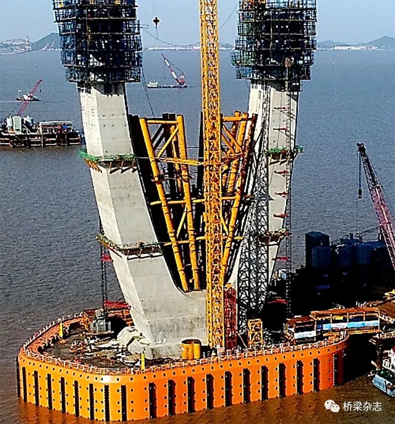

由于主塔造型为钻石形,将原先的索塔独立不间断施作转变为异步施工横梁。异步钢筋接头采用1级,横梁作业侧的爬模需全封闭,临时拉压杆受力工况变得更为复杂。
从效果上来看,安全质量方面,局部接近上下交叉作业,增加了安全隐患,防护措施需到位;总体节约了工期20天,但在主塔混凝土抗裂方面增加了质量风险,需采用预拉横梁预应力的方法进行控制。

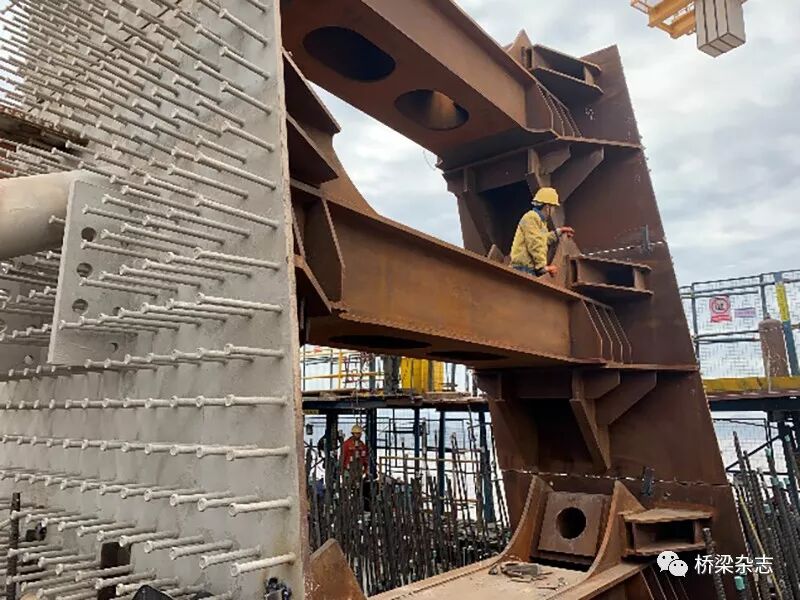

在工厂里进行散件的加工,组拼后运输到现场进行整体翻身吊装,最后进行精调。这种工艺的技术特点:采用先栓后焊,确保了索导管的精度。可周转托架,独立的精调装置可提高整体安装的效率。
从效果分析上看,成本、安全、质量、进度四个方面都比常规工艺有全面的提升。特别是安全方面,解决了以往的散件安装的结构稳定性较差、安全风险高的难题;质量方面也解决了散件安装索导管的锚固点及出塔点不在同一结构上,不易调整的问题。
