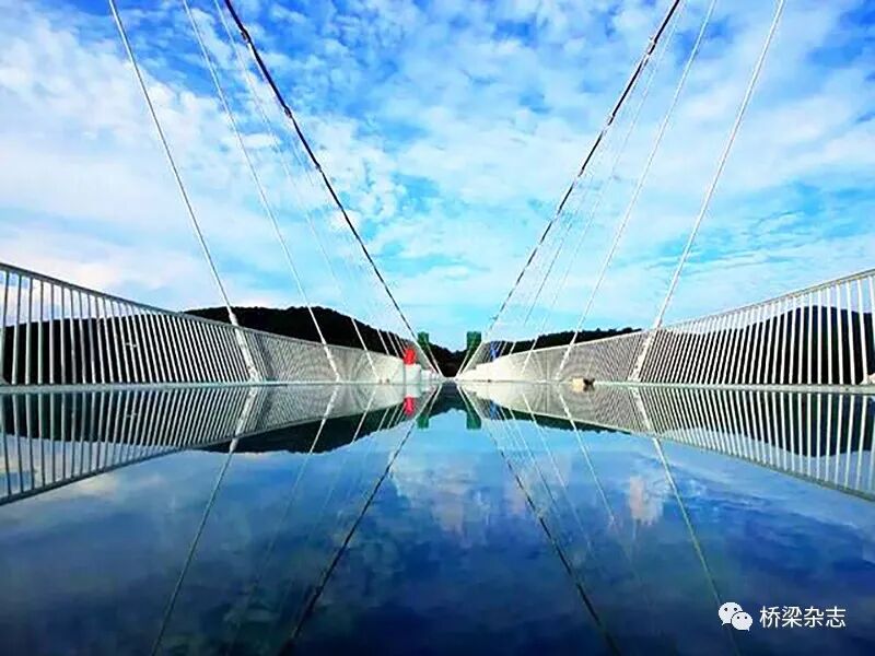

为此,设计者认为,悬索桥主缆线型流畅、吊索韵律感强、通透性好,予以采用。悬索桥加劲梁必须简洁、梁高足够小;加劲梁中间为玻璃桥面板,通过透明的玻璃和敞开的环境,游客犹如置身大峡谷空中;主缆采用外张的空间索面、加劲梁向两端展宽给游客开敞的感觉;必须有远高于其他悬索桥的结构刚度,旅游旺季,桥上密布游客,不出现游客可察觉的振动,桥跨结构竖向挠度,纵向、侧向位移限制要求远高于常规悬索桥,这是能够让游客在桥上停留的根本结构保障。

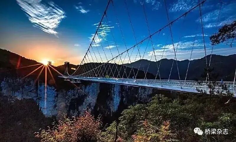

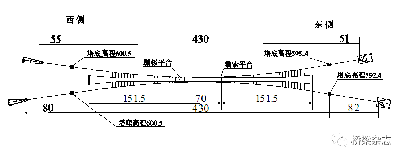

该桥处于大峡谷景区,适应地形、最大限度减少开挖、保护景区的一草一木,是严格的要求。大峡谷陡立岸坡两侧,场地原始地貌单元为岩溶(喀斯特)地貌中的峰林地形,场地内垂直岩溶发育,溶洞及节理裂隙遍布,悬索桥塔、墩、锚的位置由环保和岩溶分布确定,只能见缝插针。根据峡谷两岸地面高程相差,纵断面从西向东设-1.5%单向纵坡,东、西侧桥塔处主缆理论交点高程相差8.6m。
适应地形、减少开挖,成为结构融入环境的首要考虑,由此,桥跨成为极度异形的结构,体现在两岸、上下游边跨主缆跨度各不相同,两岸塔柱间距不同,两岸主塔处塔顶高程不同,以及加劲梁梁端距离主塔很远、并处在单向纵坡上。全桥结构任何方向没有对称轴,是本桥结构设计面临的第一道挑战。

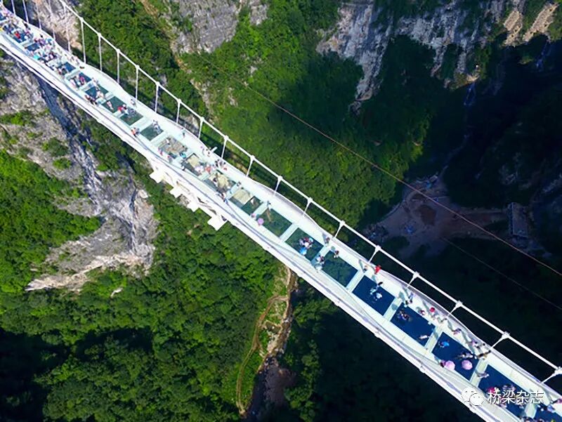

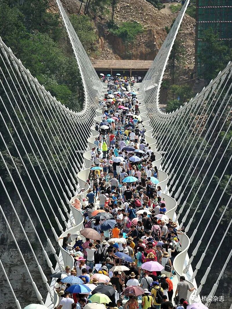

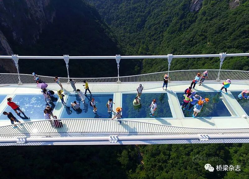

功能要求于桥上设演艺台,加劲梁宽度由中部6m向两侧展宽为15m。游客由桥头上桥,容易在跨中停留聚集,加劲梁提供由跨中游客聚集区向两侧上岸方向展宽的通道,增加游客安全感,是促进游客放松身心的结构措施。加劲梁梁高选用0.6m,高跨比达到创纪录的1:622,以增强通透性、提高“融”的效果;加劲梁为纵横梁结构、玻璃桥面板,以实现向下通透。加劲梁为两侧边主梁的纵横梁形式,纵横梁均选用倾斜腹板的箱型截面,以弱化加劲梁投影面阻塞感。作为传统悬索桥结构抗扭刚度的重要来源,本桥采用超薄加劲梁、玻璃桥面板,如何保障悬索桥结构抗风颤振稳定性,是设计面临的又一挑战。
张开的空间主缆匀顺通过独塔塔柱
通常,景区的悬索桥只供少量游客通过,对结构刚度要求不高。本桥要让游客在桥上停留、感觉放松和舒适,必须有远高于其他悬索桥的结构刚度。动力方面:旅游旺季,桥上游客密布,结构需要有较大的刚度,不出现游客可察觉的振动;挠度方面:桥面板为透明玻璃,为了给人安全感,桥跨结构竖向挠度,纵向、侧向位移限制远高于常规悬索桥。基于被认为柔度较大的悬索桥、以及严格限制的结构尺寸,获得远超过其他悬索桥的结构刚度,设计采用张开的空间主缆,主缆间距由跨中8.194m,张开到西侧桥塔处45m,东侧桥塔处为50m。由于主塔相对不高,塔柱间间距大,取消塔顶连接横梁,才能具备必要的开敞效果、消除游客穿过的压抑感,为此主缆平面上在塔柱位置匀顺通过、不设转角。

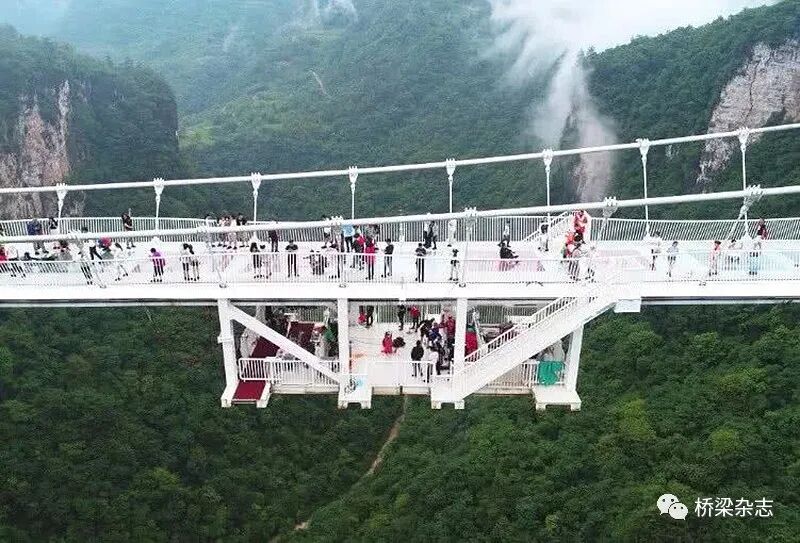

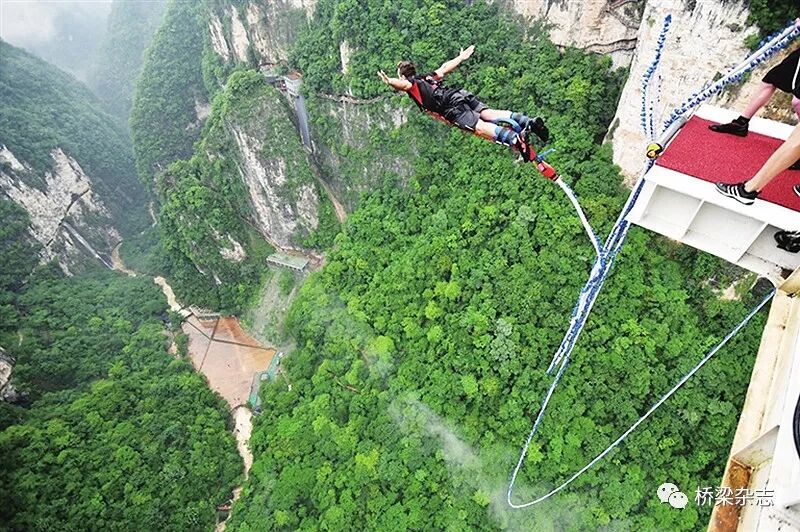

桥上设高达280m、世界上最高的蹦极,以及长约380m的溜索,为喜欢极限活动的勇敢人士提供。每个人心中都有自由飞翔的梦,据考证源于人类进化早期所具有能力的印记,也是潜意识中对飞越障碍、规避危险的美好向往。通常,蹦极的自由落体阶段,因为加速度和失重感,并不会觉得舒适,过了这一阶段,才能体会在蓝天白云间自由飞翔的极度舒适,而通常的蹦极高度不足,只有前面的失重和后面超重阶段。本桥超长的溜索,提供游客悬挂状态的长距离自由滑行,体验身体的悬挂放松和飞翔,为那些有挑战自我决心,临阵有一些胆怯、又不想退却的游客提供一道选择,不留遗憾。加劲梁底下需要设蹦极、溜索平台,为了让游客敢于极限体验,平台必须有足够的结构刚度、并提供宽敞的放松休息空间。平台自重作为集中恒载,促使加劲梁恒载分布奇异。加劲梁梁端设演艺台、兼作游客快速疏散通道,加劲梁结构上变宽、恒载集度变化大,必须基于恒载分布和结构宽度奇异保持加劲梁梁面匀顺。

竖向荷载作用下加劲梁梁端出现显著的纵向位移,是大跨度悬索桥基本的结构特征,竖向荷载作用在不同位置,梁端纵向位移不同。据此,竖向荷载移动导致梁端纵向频繁活动。梁端纵向频繁、快速活动,容易导致梁端伸缩装置、支座损坏;又因为吊索上端的主缆各点纵向位移与下端的主梁上各点位移差别大,吊索弯折,引起吊索破坏。游客群体在桥上行走,不仅表现为竖向荷载的移动,还因为作用点在左脚和右脚上周期性变化形成激振荷载,引起结构振动。本桥功能上要求游客放松身心、融入环境,结构振动必须得到遏制。设计中,栏杆外形做成波浪形,桥面上设置交叉布置的玻璃球作为TMD的质量块,栏杆和减振质量块的布置利于扰乱游客行走迹线、防止出现齐步走;加劲梁纵、横梁围成的方框内高洁净透明玻璃、加劲梁横梁上和纵梁部非透明玻璃,自振频率处在不同区间,防止出现结构振动的“同步”。加劲梁端部设纵向电涡流阻尼器,遏制游客行走作为移动荷载引起加劲梁纵向的移动速度,改善支座、吊索、伸缩装置工作环境,保障结构耐久性。

1.必须明确桥上最大游客数量作为技术标准。桥上最大游客数量,决定桥梁规模、工程造价、
行人舒适度和门票收益,是最为重要的技术标准,是舒适度和承载能力的检算荷载,设计之初应予以明确。

4.针对玻璃材料特点做相应结构设计。采用三层或三层以上夹胶玻璃桥面板,确保一层甚至
两层玻璃同时破碎的极端情况下桥面板具备必要的承载力。玻璃桥面板应具有足够的适应变形的能力、总体上不应是脆性结构。

7.重视应急疏散设计。考虑到旅游旺季,玻璃桥上人员达到上限,极端情况下如发生恐慌,防止踩踏事件发生,不应有突然变窄的通道。

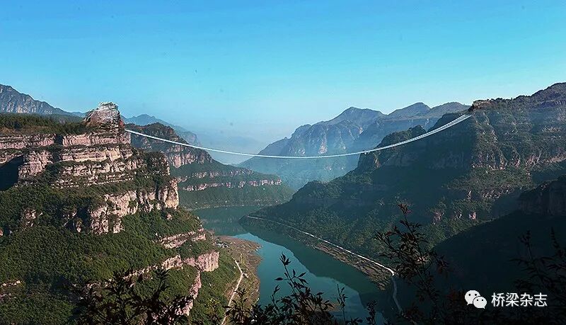

作为旅游设施的玻璃桥,满足游客个性化需求,具有广阔发展前景。如河南两景区景观玻璃桥设计方案,为适应地形,省略高耸的塔结构。更好地适应地形,更好地融入自然,更好地满足游客心理需求是发展方向,保障游客绝对安全是发展基础。
