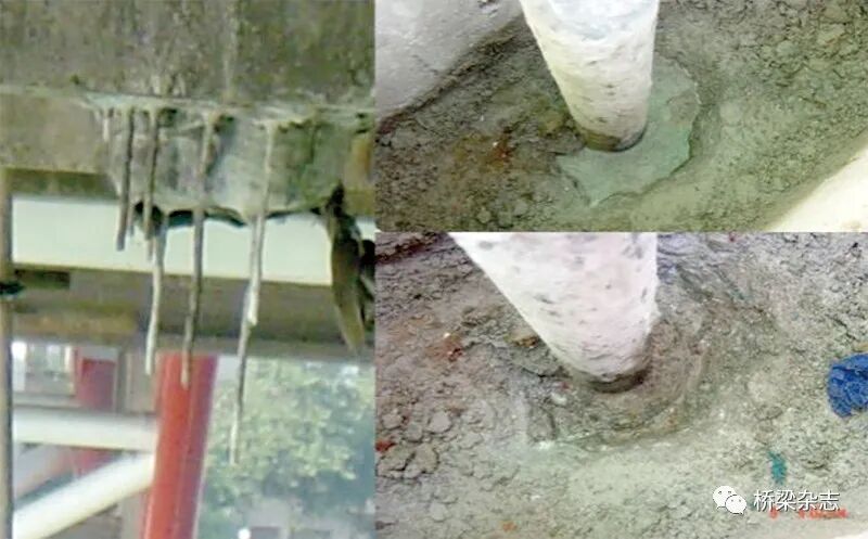

下端预埋管水患
下端预埋管水患是指斜拉桥、拱桥、悬索桥等梁端预埋管,因水或水汽造成拉索索体与锚头腐蚀的病害。一般来说,预埋管水患是雨水直接流入预埋管内浸泡拉索与锚头,或因预埋管处的密封性缺陷,大气中的潮湿空气进入预埋管内后,造成预埋管内潮湿度升高,或冷凝积水。下端预埋管水患是最为普遍存在的现象,也是影响桥梁拉索使用寿命与安全的最大威胁。
下端预埋管水患的形成主要原因有:
下端防水罩存在质量问题,或因未及时维修、未按要求施工导致其丧失防水功能,雨水直接流入预埋管内,浸泡拉索与锚头。以往的设计理念认为,下端预埋管应设置排水构造。然而,实践经验告诉我们,排水孔长期使用后,堵塞严重,无法排水。例如福州青州闽江大桥80%以上的下锚头发现下雨后都有积水[1];柳州文惠桥自建成后,水长期浸泡下端锚头,梁底长期滴水,不到10年时间形成35cm长的钟乳石状结石[1];泉南高速公路南宁六景大桥积水充满整个预埋管;瑞典乌德瓦拉桥(UddevalaBridge)也是不断有雨水进入下端锚头[4];南昌八一大桥因防水罩失效,下端预埋管内长期潮湿度高,造成斜拉索下端锚头銹蚀严重,2009年全面换索;杭瑞高速公路九景段鄱阳湖大桥也因防水罩失效,下端预埋管长期积水,后经系统、专业技术养护,拉索得到有效保护。其中,鄱阳湖大桥通过专业技术养护有效延长拉索的使用寿命,保证桥梁的使用安全,对结构管养启示颇多。
a 柳州文惠桥下端积水
b 瑞典乌德瓦拉桥下端锚头进水
图1 拉索下端预埋管水患

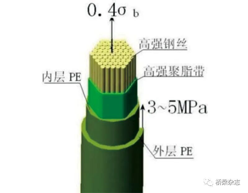

HDPE护套老化与应力开裂
HDPE(高密度聚乙烯)护套主要功能是防护拉索。上世纪80年代,自广州海印大桥斜拉索采用HDPE护套后,我国开始在平行钢丝类拉索上大量应用。之后几年,业内人士发现,拉索HDPE护套与电缆的护套完全不同,拉索的HDPE护套在使用后的短短几年内就出现严重的老化和开裂。雨水进入拉索内部,造成拉索钢丝锈蚀。桥梁拉索HDPE护套之所以较电缆护套更容易老化与应力开裂,排除材料、加工工艺等等因素外,最根本的原因就是桥梁平行钢丝拉索的结构特点。当拉索挂索张拉后,HDPE护套随索体受力伸长,HDPE护套长期处在3~5Mpa以上的应力状态下工作(如果HDPE护套加工冷却不当可达9Mpa)。平行钢丝拉索的构造及HDPE护套的受力状态如图2所示。
图2 平行钢丝拉索构造
HDPE护套老化的特征是护套表面出现不规则的网状裂纹,HDPE材料延性、机械强度等力学性能指标大大降低。影响HDPE护套老化的因素一般与材料的性能、挤塑成型工艺(加热温度、 加热时间、冷却方式与冷却时间)、使用环境(紫外线强度、雨水冲淋、腐蚀、内应力)等有关。
HDPE护套开裂的特征是护套环向应力开裂,HDPE材料延性、机械强度等力学性能指标没有明显下降。影响HDPE护套环向应力开裂的因素与影响老化的因素基本相同,但最主要的因素是材料的耐环境应力开裂性能、内应力的大小和紫外线的强度。HDPE护套的老化与应力开裂一般从迎光面开始。

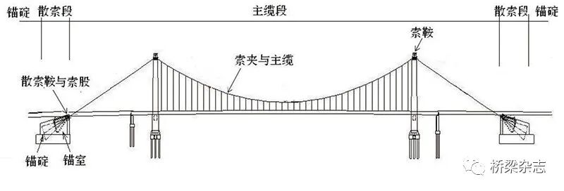

悬索桥主缆系统腐蚀
主缆系统是悬索桥最重要的承载构件,由于它的不可更换性,必须与桥梁结构同寿命。然而,悬索桥主缆系统的使用现状不容乐观。据了解,我国几乎所有的悬索桥主缆系统都存在腐蚀病害。国外悬索桥主缆也普遍存在主缆钢丝腐蚀的问题[2]。美国纽约市运输局的一份关于悬索桥缆索状况的报告得出结论:由于腐蚀,纽约市区几乎所有的大型悬索桥都存在强度损失的问题,主缆强度损失的范围从微乎其微到35%[6]。
悬索桥主缆系统的基本构造如图3所示。它由主缆段、散索段与锚碇段三大部分组成。
主缆段是由Φ5.2的多股高强钢丝组成(PWS法),塔顶处跨过索鞍,主缆装有索夹通过吊杆(索)连接桥面系。主缆一般采用强度1670MPa以上级别的φ5高强镀锌钢丝组成,紧缆后安装索夹,涂防腐腻子,缠丝后涂外防护层。紧缆后钢丝与钢丝之间仍存在缝隙,按规定空隙率在索夹处不大于18%,在索夹外不大于20%。
散索段经过散索鞍(套)后分成单元索股,与锚碇连接件连接。
锚碇段已普遍采用新型的预应力式锚碇系统,一般由多股预应力束组成,张拉后通过连接板与主缆索股连接,可调可换。
图3 悬索桥主缆基本构造

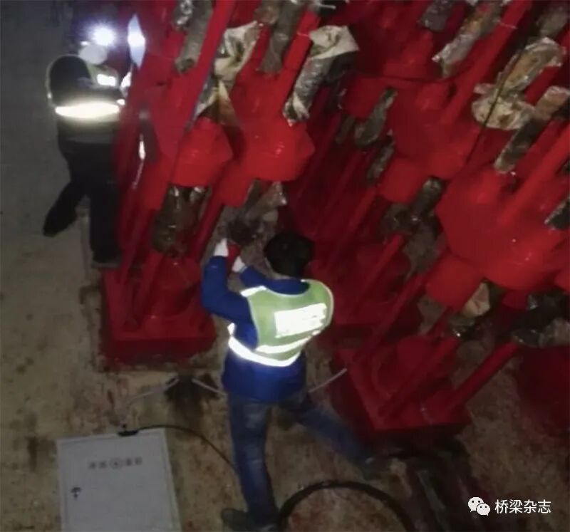

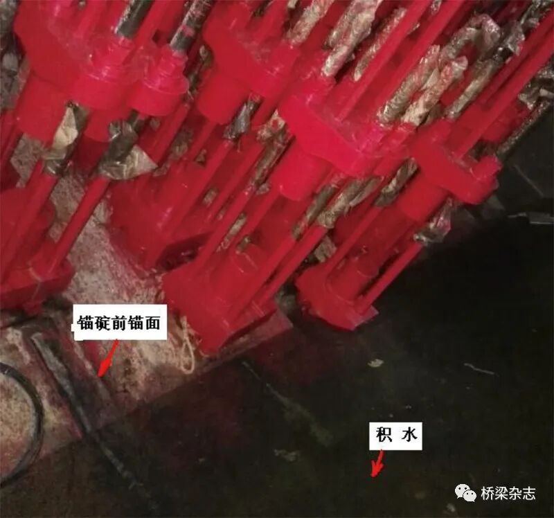

3.锚碇段的主要病害是水患:
①抽水系统未运行,或没有抽水系统,导致锚碇积水或增大锚室潮湿度。
②没有排水措施。尤其是隧道式锚碇,水量大,水浸泡锚碇。笔者认为如有需要,锚碇应设置排水系统。
③大多数现役桥梁,其锚碇前后锚面,都未设置有方便操作的检修通道或构造,给日常维护和检查带来诸多不便。
新型的预应力锚碇系统,由于采用全防腐可更换式结构,其防腐性能、安全性能有了本质性的变化。

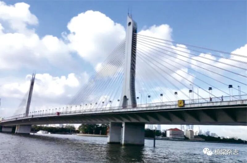

广州海印大桥斜拉索断裂事故
1.概况
广州海印大桥为钢筋混凝土双塔单索面斜拉桥,主桥跨径175m,桥面宽35m,共有斜拉索186根,如图5所示。1988年建成通车,斜拉索灌注水泥砂浆防腐。
1995年5月15日7时15分许,该桥南塔边跨西侧15号索突然断裂坠落。幸未伤及车辆与行人。1995年12月14日已全面换索。
图5 海印大桥
2.斜拉索断裂事故原因及分析
斜拉索塔端锚头处含FDN高效减水剂的较大水灰比浆体长时间不凝固,导致对拉索产生以电化学腐蚀为主的多种强腐蚀,使拉索锈蚀[3]。
拉索是一个柔性系统,随荷载、温度的变化,与结构协同变形。水泥砂浆这类脆性材料不适合拉索防腐,因其在拉索受力变形时会产生开裂。此外,灌注时也很难保证浆体密实和因浆体收缩影响顶端浆体饱满。广州海印桥浆体长时间不凝固,使得拉索钢丝长期处于腐蚀环境中发生应力腐蚀。除此之外,管养缺失也是一个最大的遗憾。
建于1978年的美国Pasco—Kennewick桥,其拉索钢丝置于PE套管中,并注入水泥浆。设计中考虑到黑色聚乙烯管升温高,为控制温度的作用并照顾美观,在聚乙烯管外再缠绕了聚乙烯条带(1989年广州海印大桥的防护措施与之类似)。原估计使用寿命为25年 ,但仅5年时间就发现防护失效,不得不进行换索[3]。

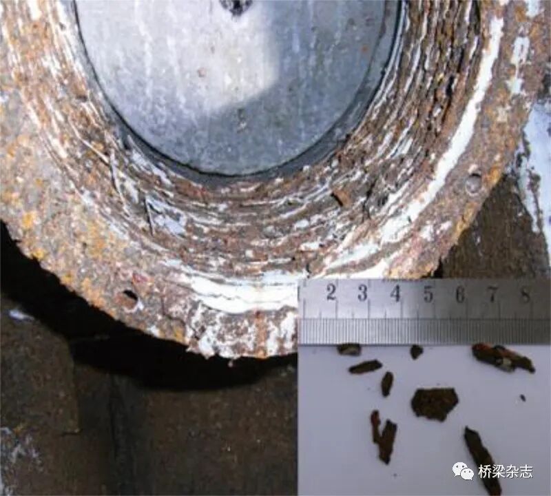

南昌八一大桥拉索病害
1.概况
南昌八一大桥为独塔双索面混凝土斜拉桥,主桥跨径160m,桥面宽26m,共有平行钢丝斜拉索144根。1997年9月29日建成通车。
2005年12月,江西省交通工程质量检测中心对南昌八一大桥主桥进行病害检测,并对结构健康状况进行评定。发现拉索腐蚀严重。2009年全面换索,拉索实际使用年限11年。
2.拉索病害及原因分析
南昌八一大桥几乎所有拉索下端锚头都发生腐蚀,锚杯内外表面金属腐蚀量达到10%以上,自然剥落锈块达25mm长。下端拉索锚头腐蚀的原因——a.施工时未进行有效防腐。b.桥面端防水罩失效,雨水长期流入下端锚头,造成下端预埋管内潮湿度大。c.管养缺失。大桥自1997年9月29日建成通车,到2005年12月进行检测的8年间,从未对拉索进行过日常检查与维护,腐蚀病害未得到及时发现与治理。
全桥144根拉索中,有15根拉索HDPE护套严重损伤,几乎都是离塔端管口3m处开裂,裂缝宽度达50 mm以上。拉索索体钢丝表面潮湿、锈蚀,且有雨水流入索体内部。拉索HDPE护套开裂原因是,施工时未使用吊具,而是用钢丝绳直接起吊拉索,导致HDPE护套受损。虽然当时采用热补方法进行修复,但修复后性能下降,导致发生应力开裂。
图6 下端锚头锈蚀
