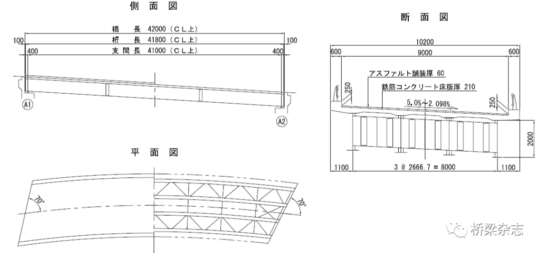

钢板组合梁的截面不闭合,抗扭性能较差,混凝土未凝固时需要跨间横梁保证抗倾侧能力,曲线半径通常在300m以上(日本规范推荐圆心角15°以下)。
图3是曲线半径90m的组合梁的使用状况,曲线弧度较低时需要加强横向构件,主梁呈曲线布置,制造工艺复杂且造价较高。
图3 小半径多主梁钢板组合梁
图4 日本矿石桥(简支钢板组合梁)
主跨41m,曲线半径R=160m,圆心角θ=14.7°
耐候钢,用钢量270kg/㎡

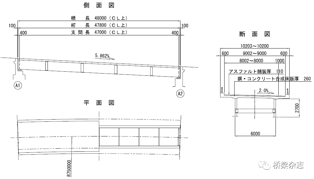

少主梁钢板组合梁使用不闭合断面,其钢构件抗扭性能低于多主梁钢板组合梁;其曲线半径通常大于700m,下图统计了日本不同半径下少主梁钢板组合梁的座数。
图8 日本少主梁钢板组合梁使用半径统计图
图9 日本曲测环路5号桥
(简支钢板组合梁-横向单向板)
主跨47m,曲线半径R=750m,圆心角θ=3.6°
耐候钢,用钢量229kg/㎡

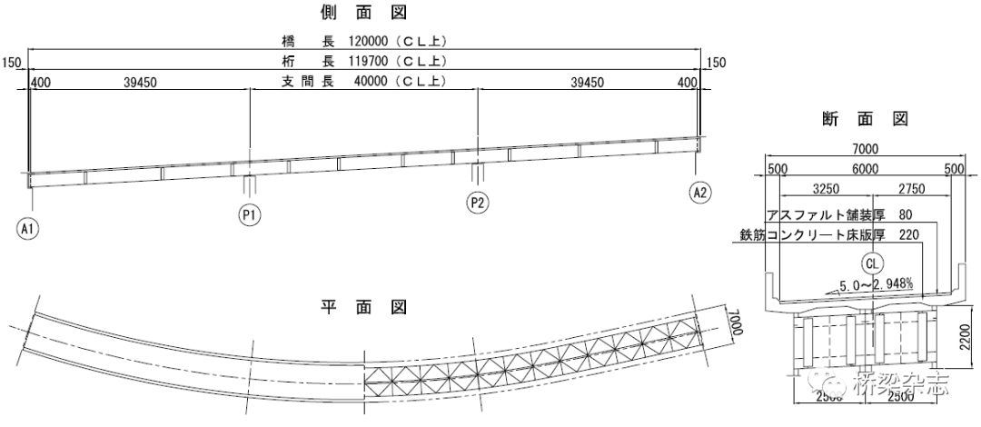

窄幅组合梁
这类组合梁通常为PC床板或者合成床板,采用横向单向板受力模式。
可用范围:45~110m;常规经济跨度:55~90m
图12 窄幅组合梁(合成床板)
图13 窄幅组合梁(PC床板)

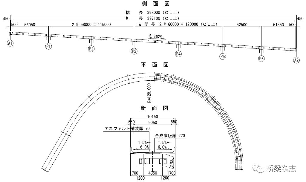

窄幅组合梁使用1.2m宽度以上的钢箱替代钢板主梁,抗扭性能较高,稳定性得以增强。其通常的适用曲线半径为300m以上(日本规范推荐圆心角在20°以下),采用合成床板时,底部钢板可提供一定的稳定能力。
图14 日本窄幅组合梁使用半径统计图
图15 日本曲测环路3号桥
(连续窄幅组合梁)
主跨60m,曲线半径R=120m,圆心角θ=28.6°
耐候钢,用钢量325kg/㎡

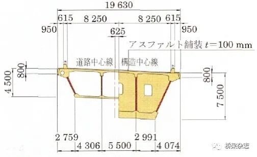

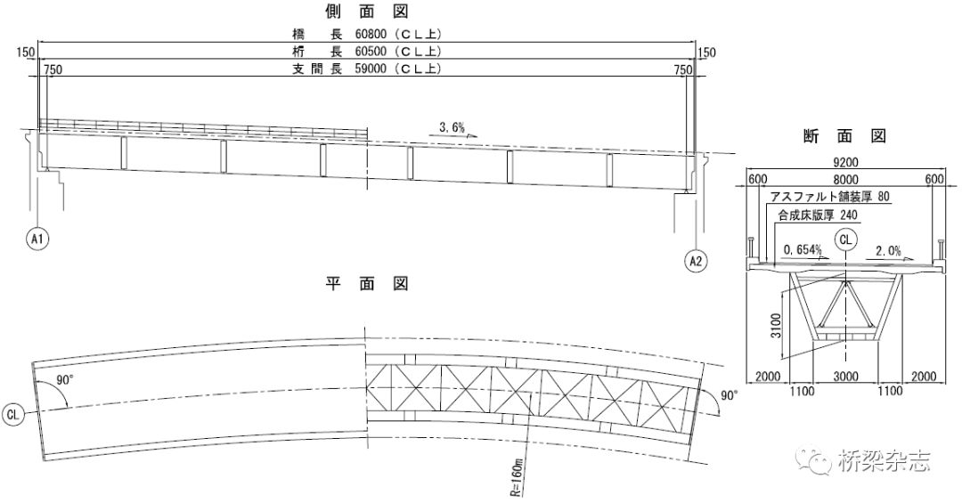

钢箱组合梁
该梁可采用RC、PC床板或者合成床板,RC床板跨径不超过3m,并采用横向单向板传力模式,以小纵梁来减少桥面板跨度(此时施工稍不便利)
(1)简支梁可用范围:30~80m;常规经济跨度:40~70m
(2)连续梁可用范围:30~110m;常规经济跨度:40~80m
图16 三箱单室钢箱组合梁
图17 双箱单室钢箱组合梁(附加小纵梁)
钢箱梁组合梁因每个主梁使用闭合截面,抗扭刚度大,施工期间其稳定性高,适应曲线能力强,通常曲线半径可达100m以上(日本规范推荐圆心角20°以下),极端情况下半径为35m也可用于设计。

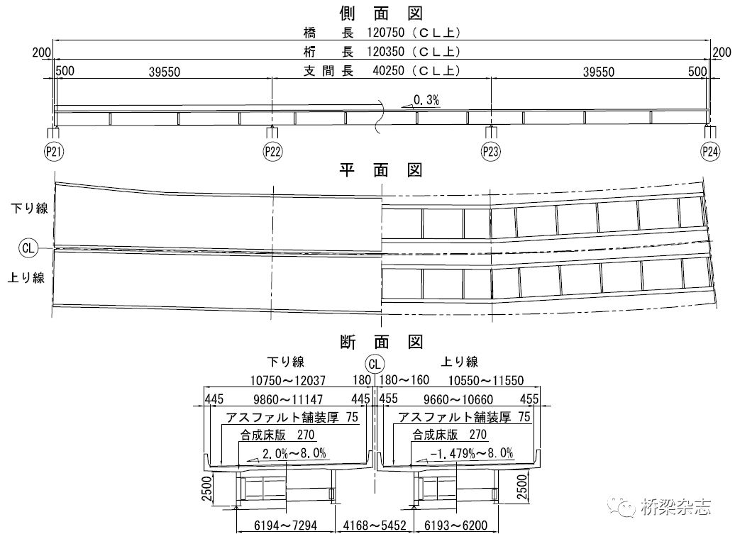

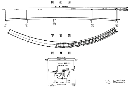

槽型钢组合梁
槽型钢组合梁通常为PC床板或者合成床板,采用横向单向板或纵向单向板传力模式,以前者居多。
可用范围:40~90m;常规经济跨度:50~80m
图22 槽型钢组合梁
槽型钢组合梁由于使用连续的底板,混凝土凝固后适应曲线能力较强,需要注意在混凝土未凝固时顶板部分的稳定性,必要时应设置临时撑杆,通常适用的曲线半径为300m以上(按日本规范推荐圆心角25°以下)。

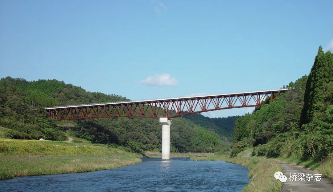

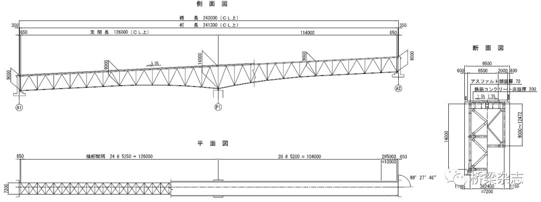

钢桁组合梁
此类梁通常为RC床板,采用横向单向板或纵向单向板传力模式。
(1)简支钢桁梁 可用范围:40~120m;常规经济跨度:55~90m
(2)连续钢桁梁 可用范围:50~250m;常规经济跨度:60~120m
钢桁梁通过桁高将内力转化成杆件拉压,其跨越能力得以大幅提升。同时,为减少构造及制造中的不便,大部分曲线钢桁梁桥采用主桁加宽方式设计。
图28 钢桁组合梁(横向单向板)
图29 日本赤岩大桥
(简支钢桁组合梁)
主跨93m,曲线半径R=180m,圆心角θ=29.6°
耐候钢,用钢量516kg/㎡
图30 日本夏足大桥
(连续钢桁组合梁)
主跨126m,曲线半径R=680m,圆心角θ=10.6°
耐候钢,用钢量446kg/㎡
