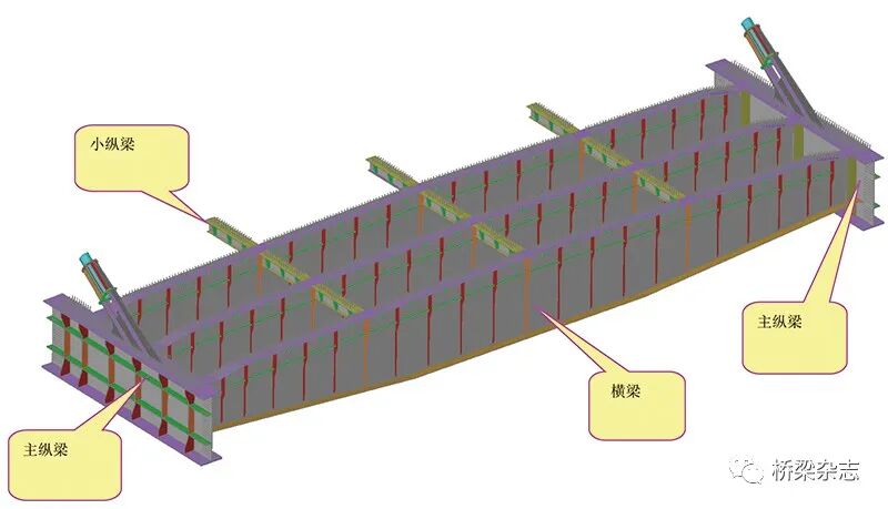

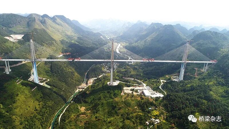

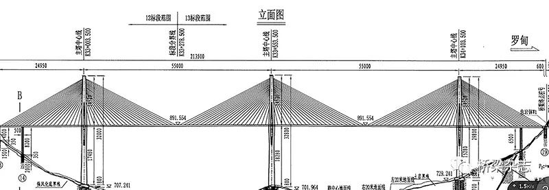

平塘特大桥位于贵州省平塘县境内,跨越槽渡河峡谷,地处贵州山区。主桥孔跨布置为:(249.5+2×550+249.5)m 三塔双索面结合梁斜拉桥。主纵梁、横梁、小纵梁通过摩擦型高强度螺栓连接主梁后形成钢梁格框架,并在其上安装预制混凝土桥面板。锚拉板单元与主纵梁工形上盖板熔透角焊缝连接组成主纵梁。
本文介绍了平塘特大桥主纵梁的结构特点,并结合贵州山区条件、平塘特大桥主纵梁制造技术,详细介绍贵州平塘特大桥主纵梁的制造工艺、控制要点、方法及合龙方案。

单根主纵梁由工形主梁和锚拉板单元组成,熔透角焊缝焊接连接。
单侧边主梁采用“工”字形截面,下翼缘水平设置,上翼缘设2%单向横坡,腹板采用直腹板。边主梁上翼缘顶缘距下翼缘底缘中心高为2.92m。顶板等宽等厚度,顶板宽1m、厚40mm。底板根据受力情况采用不同的宽度,在局部范围内变宽。底板宽度1.2m-1.92m、厚度80mm。全桥边主梁最大长度为12m。边主梁之间、主梁与横梁采用高强度螺栓连接。

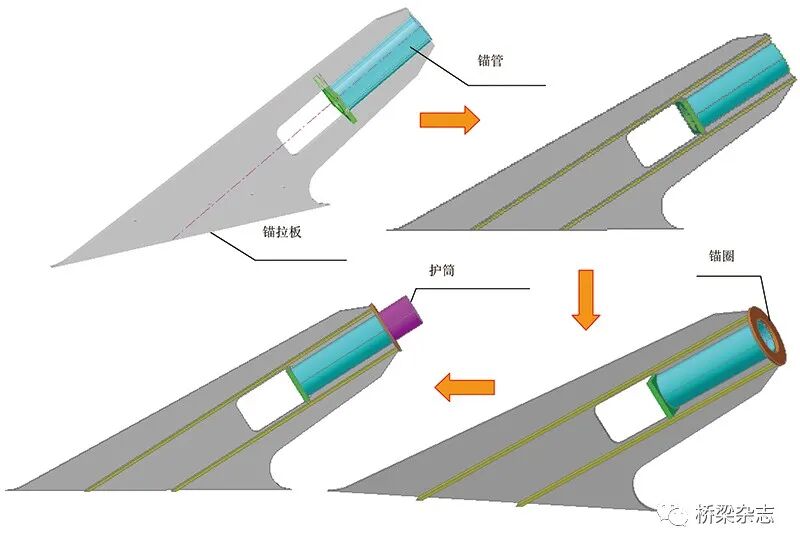

斜拉索在钢梁上的锚固采用了锚拉板结构形式。锚拉板构造主要由拉板及加劲、锚管及加劲、锚垫板等组成。拉板焊接于边主梁上翼缘板顶面,并与边主梁腹板位置对应。拉板板厚根据不同的拉索型号分为50mm、46mm、40mm三种类型。

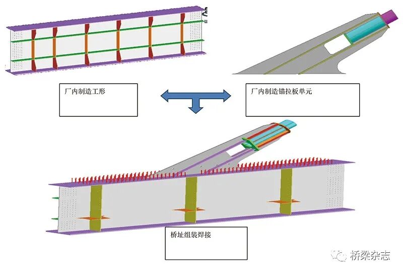

山区钢结构大型项目控制因素主要为公路运输尺寸、重量限制、场地限制、造价影响。根据平塘特大桥边主梁的结构特点,在杆件制造时应重点考虑到运输限高因素——边主梁(不包含锚拉板单元)高3m、公路运输车高度1.1m,加上锚拉板高度后,总高度大于4.5m(高速限高)。鉴于此,确定了边主梁采取锚拉板单元和工形边主纵梁分别发运到桥址,然后在工地焊接的方案。
相关问题
1.锚拉板单元焊于边主梁上翼缘板上,是主要受力焊缝,需要控制焊缝质量及工形上盖板焊缝区域钢板Z向质量。因其直接关系到大桥的安危,必须采取可靠的焊接工艺和检验措施来保证该焊缝熔透质量。
2.锚拉板单元与边主梁工地焊接,组装精度及焊后尺寸精度(锚管角度精度)必须采取可靠的拼装工艺和检查措施来保证尺寸精度。
解决措施
经焊接工艺试验数据分析及评定、以往类似项目经验,决定采用厂内工形组装前直探头扫描锚拉板焊缝区域,检验顶板钢板Z向性能;锚拉板单元与工形主梁焊缝,进行100%磁粉及射线探伤,保证结构受力。锚拉板单元焊接时,采用边焊接、边观测、调整焊接顺序、减少修整的方法,保证尺寸精度。

1.平塘特大桥桥塔为倒A字形塔柱,上下变宽,斜拉索(锚拉管)与边主梁的角度分为顺桥向角(α角)和横桥向角(γ角)。分析几何关系,得出结论为——
顺桥向角(α角)控制需保证条件为:
①锚拉管圆度;
②锚拉管中心线与锚拉板组装系统线的同轴度;
③锚拉板系统线与程切下料时的精度。
横桥向角(γ角)控制需保证条件为:
①锚拉板的平面度;
②锚拉板平面与上盖板平面组装角度控制;
③焊接过程角度变化控制;
④微火焰修整过程角度控制。
图4
 2.制造工艺制定——
①锚拉板单元制造工艺:钢板程切下料、修整→画系统线→锚管锯切下料并画线(下料前检验圆度)→锚管机加工并于锚座板组焊→锚拉板与锚管组装焊接(组装前检验锚板平面度)→焊后修整并检验锚拉板平面度→其余板件组焊及修整。
②主梁工形采用后孔法加工制造,标准孔群;拼接板按照监控线形进行孔群角度处理。
③锚拉板单元与主梁工形组装工艺:主梁调平→画上盖板顶面与工形腹板中性面相交线(系统线)→复测锚拉板单元系统线与工形系统线交点→三角函数计算理论γ角时锚管下口圆心垂线与系统线水平距离→锚拉板单元顺桥向位置定位、横桥向γ角定位→用锚管上口特定点复核锚拉板横向角→适当刚性固定→锚拉板焊接(焊接过程中监控线锤与特定点的位置关系调整焊接顺序)→适当火焰修整→补涂。
