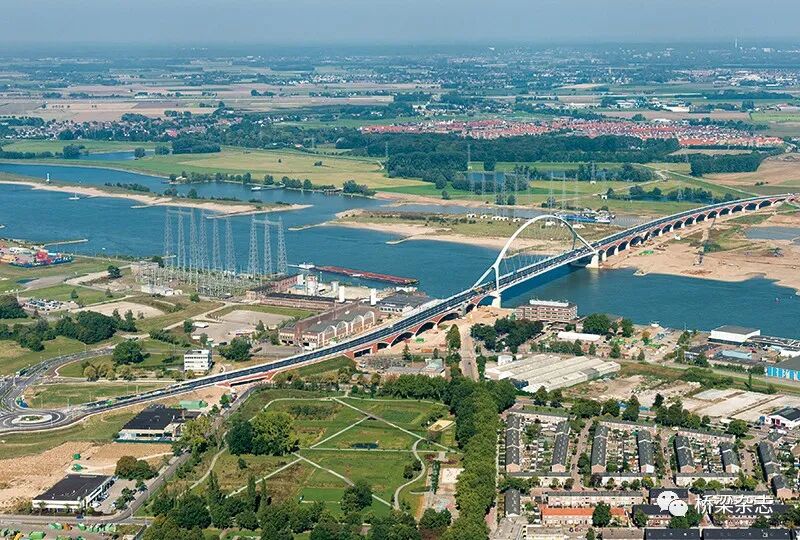

荷兰奈梅亨城市大桥(Nijmegen City)
主跨285m系杆拱桥,主梁(系梁)采用正交异性组合板,混凝土板厚150mm。

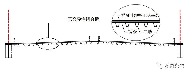

图1 正交异性组合板组合梁横截面示意
采用正交异性组合板的组合梁横截面布置如图1所示。组合板的混凝土厚度100~150mm, U肋之上的钢板厚度8~12mm,U肋高度30~40cm、间距650~900mm,横梁(横肋)间距400~500cm。采用正交异性组合板的高度,约为混凝土桥面板或正交异性钢桥面板的1.5倍以上,其承载能力显著增加,因此,横梁间距可以适当增加。混凝土层的高度较大、刚度显著增加,大大提高了桥面板承受轮压荷载作用的扩散能力,使得正交异性钢桥面板U肋与面板焊缝、U肋与隔板焊缝等相关疲劳易损部位的应力幅大幅下降。
正交异性组合桥面板在承受正弯矩时,混凝土板受压、U肋受拉,最能充分发挥两种材料的性能优势,具有较强的承载能力;在承受负弯矩时,U肋受压或下缘侧部分受压,混凝土板则受拉,组合板的承载能力将由负弯矩控制。

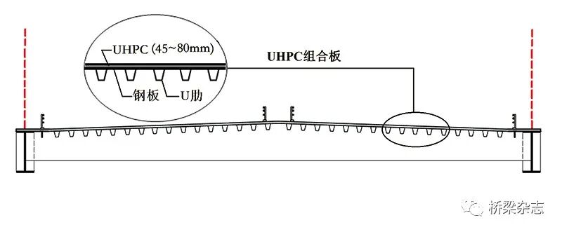

图2  UHPC组合板组合梁横截面示意
采用UHPC组合板的组合梁横截面布置如图2所示。从结构形式上看,和正交异性组合板一样,只是较厚的混凝土层换成了超高性能混凝土(UHPC),UHPC的厚度45~80mm, U肋之上的钢板厚度8~12mm,U肋高度30cm左右、间距650mm左右,横梁(横肋)间距300~400cm。UHPC的最小厚度需要考虑钢梁制造、混凝土板浇筑误差以及配筋直径等影响。通常钢梁节段制造会以直代曲,混凝土浇筑厚度存在误差,为保证配筋的保护层厚度及UHPC层厚度,UHPC的最小厚度不宜低于45mm。
UHPC组合板的高度约为正交异性钢桥面板的1.2倍左右,其承载能力显著增加。在承受正弯矩时,HUPC受压、U肋受拉,组合板的承载能力将由钢材控制,UHPC的抗压能力一般存在较大富裕。在承受负弯矩时,U肋受压或下缘侧部分受压,UHPC则受拉,当其抗拉能力足够时,组合板的承载能力可能由U肋的屈曲稳定控制。

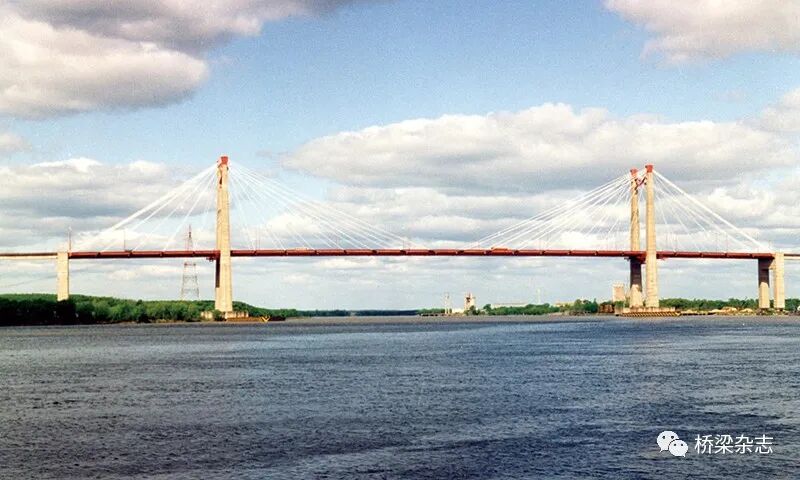

阿根廷Zarate-Brazo largo桥
主跨330m斜拉桥,主梁采用正交异性组合桥面板,混凝土板厚度14cm。
