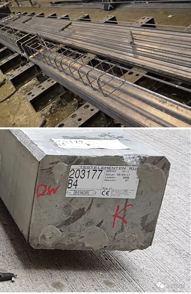

根据预应力混凝土梁的试验结构进行渐进损伤试验(PDT)和动力试验,并研究温度作用下对梁动力特性的影响。试验结构为预应力混凝土梁,梁长5m,矩形截面24x20cm,边缘有倒角,采用C70和C85高强混凝土(HSC)。在梁的内部,纵向布置5根直径12.5mm、抗拉强度为1860MPa的低松弛钢铰线,其中3根位于梁的底部,两根位于梁的顶部。钢铰线的初始应力为744MPa。并采用直径6mm、间距为150mm的闭环箍筋。预应力混凝土梁的重量约为580kg,密度是2435kg/m3。

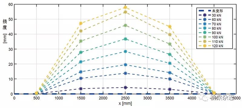

对该梁进行了四点渐进损伤试验(PDT)。约束支承距梁端50cm,两个液压千斤顶之间相距2m,并用5个线性差分传感器(LVDT)测量梁的垂直位移。

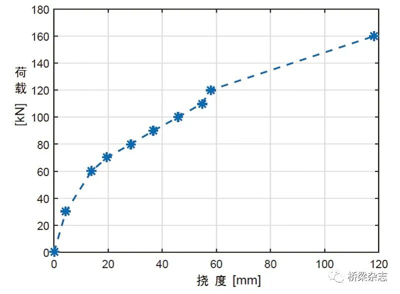

共进行了9次渐进损伤载荷循环,其中前2次载荷步骤为30kN,第4次载荷步骤为10kN。在第9次循环中,位于梁跨中处的混凝土破碎,荷载值为2P~160kN。所有线性差分传感器和每个载荷周期的最大挠度如图2所示,梁跨中位置处的最大挠度(包括最后一个载荷周期)如图3所示。当梁超过开裂荷载2P~55kN时,荷载-挠度曲线斜率在第二周期(幅值为60kN)后发生了变化。
图2 随荷载值增加时的挠度曲线
图3 梁跨中位置处的挠度曲线

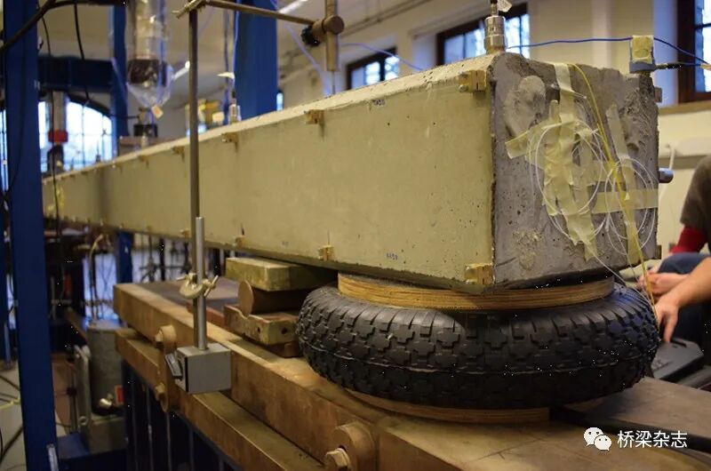

通过充气轮胎的试验表明,动态边界的条件近似于水平向和纵向自由振动的梁的边界条件。轮胎放置在梁的下方,当轮胎膨胀时,梁端约束不再起作用,而仅靠弹性轮胎的支承约束,这也同时消除了实验室内的支撑底板,因灵活性问题影响测试结果。
图4 充气轮胎模拟双向自由边界条件
梁在垂直方向上由电动的模态振动筛进行激励,该振动筛从距梁的左端起3.5m与梁进行连接,采用高斯白噪声(WN)信号,频率范围(0-400)赫兹,每次动态试验持续时间为70秒。

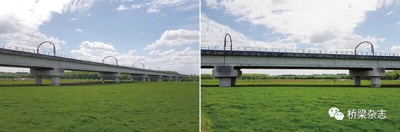

阿布尔铁路桥(The Arbre Viaduct)是比利时瓦隆地区一座跨径2002m的高架铁路桥,它也是布鲁塞尔至法国边境长达88km的高铁1号线(HSL1)的一部分。HSL1又与法国铁路Ligne a Grande Vitesse Nord (LGV Nord)相连,后者是一条长333km的高速铁路,连接巴黎和比利时边境,并通过里尔穿越英吉利海峡隧道。以上两条线路供欧洲之星、TGV、泰利斯PBA和泰利斯PBKA列车运行使用。
阿布尔铁路桥由36跨预应力混凝土桥组成,跨度从51.6m到63.2m不等,每跨由4座氯丁橡胶支撑,并建在混凝土桥墩之上。图5中还显示了高架桥几乎未受干扰的定位:这正是低环境激励的结果。
图5 阿布尔铁路桥

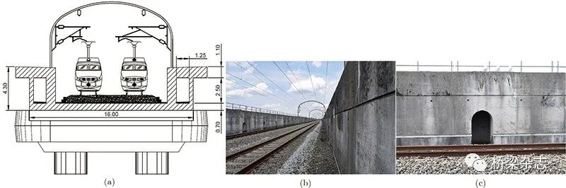

该桥横截面呈U形,如图6(a)和(b)。出于养护原因和设立紧急出口的需要,箱式腹板上设有开口,如图6(c)。
图6 阿布尔铁路桥主梁横截面
