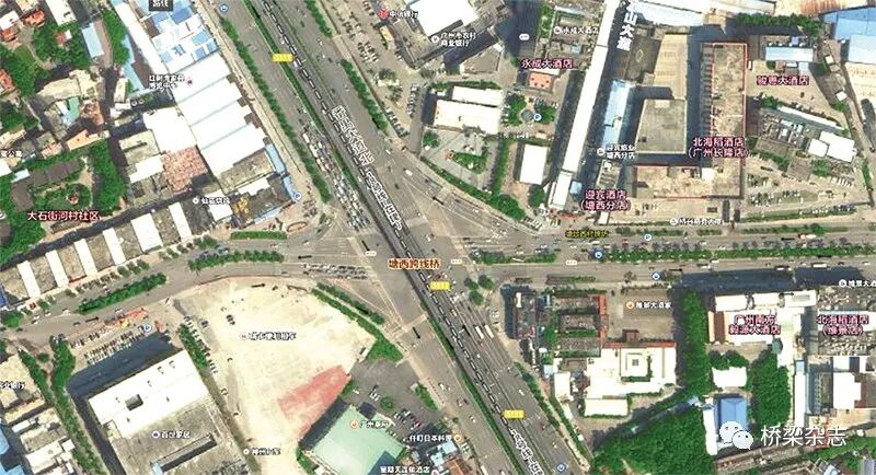

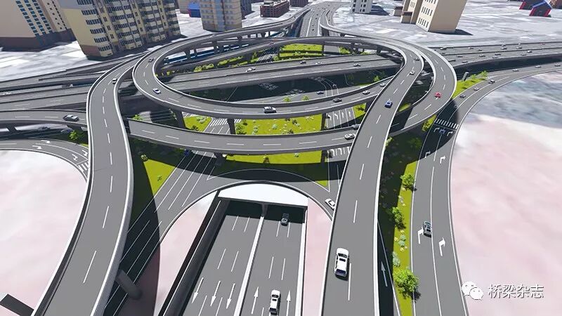

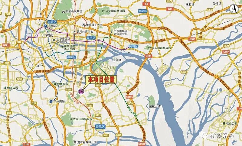

南大干线番禺大道节点立交是番禺北部城区的重要交通运输转点,是通往广州城区、市桥城区、南沙和珠海的重要交通要道。改造前,番禺大道主线为双向四车道的跨线桥,两侧辅道为双向六车道;南大干线为双向六车道,地面为十字平交;南大干线番禺大道节点立交周边均为密集的商铺及居民区。改造后,该立交为涡轮式全互通立交,番禺大道主线采用跨线桥,南大干线主线设隧道下穿,通过6条匝道桥实现过境转向交通流的分离,地面层设置平面交叉辅道。
交通导改的难点与重点
本节点互通立交改造施工方案结合工程现状条件,基本采用优先保证番禺大道交通顺畅的方案,进行施工交通组织设计,分为六个主要的施工阶段。在改造施工过程中存在很多难点与重点。
1. 该节点立交规模大、功能多,匝道错综复杂,体量接近公路立交;
2. 该节点立交周边均为密集的商铺和居民区,征地拆迁难度大;
3. 该节点立交的施工区域与地铁18号线施工路线存在部分重叠,导致施工难度增加、工期延长;
4. 在施工过程中,应合理优化交通疏解方案,确保对道路交通影响降到最小。
 项目地理位置图
节点现状卫星图

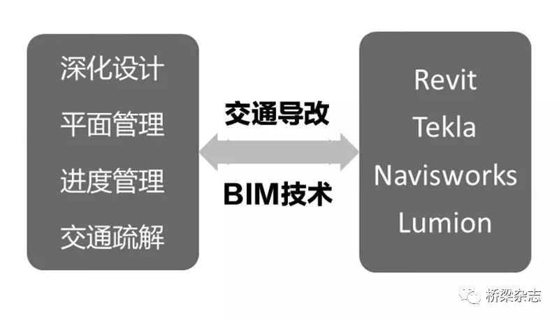

该项目以BIM技术为依托,推进精益化管理,通过软件的集成应用,统筹深化设计、进度管理、交通疏解方案仿真、场布模拟等,解决南大干线番禺大道节点立交交通导改的难题,确保在施工过程中对道路交通影响降到最小。
集成软件应用下的交通导改BIM技术

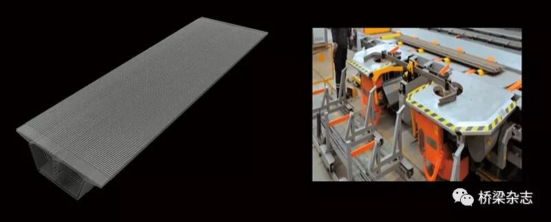

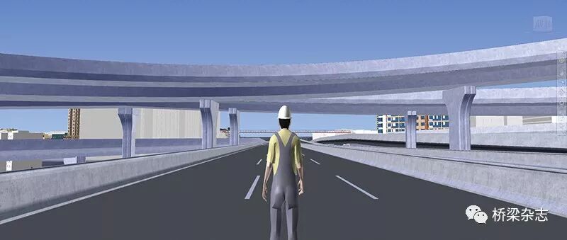

通过BIM模型对互通匝道间净空高度进行检查,满足设计规范要求,能够保证正常通行要求。地铁18号线线位从地下下穿节点立交互通环形匝道桥区域,属于本互通中桥墩最密集的部分。利用BIM模型进行碰撞检查,发现约44个桥墩涉及空间冲突,设计院随后进行方案的设计变更。通过建立箱梁钢筋BIM模型,生成钢筋代码,将数据直接导入钢筋加工设备,实现从钢筋下料到设备自动加工成型的流水线生产,确保钢筋加工质量,提高生产效率,缩短工期。
净空漫游
数字化钢筋加工

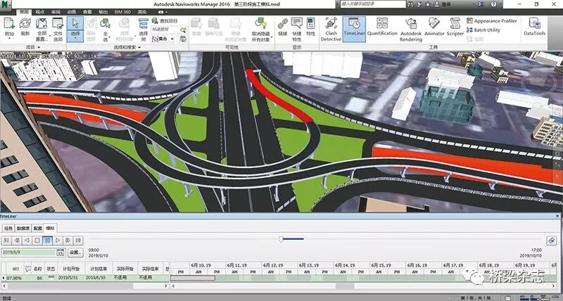

4D-BIM进度模拟
分别针对六个施工阶段,结合Revit与Tekla生成的BIM模型,通过Navisworks与project文件相链接,以可视化推演的方式进行4D-BIM进度模拟。通过对模拟结果的科学分析,在繁乱的施工部署中理出头绪,并合理规划施工部署,提前排查施工干扰因素,能够完善解决导改过程中“部署繁”的难题。
通过4D-BIM进度模拟,发现番禺大道主线跨线桥东侧桩基与承台施工区域的工期安排,与地铁18号线的相冲突,经过优化,调整施工方案,新增两个施工阶段,将番禺大道主线跨线桥东侧桩基与承台施工工期提前,合理避开与地铁18号线的施工重合期。
4D-BIM进度模拟

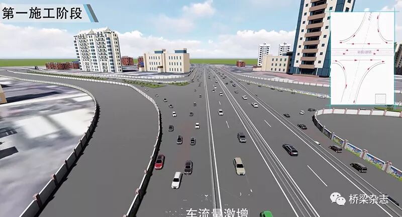

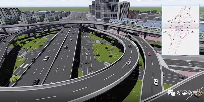

交通疏解方案模拟

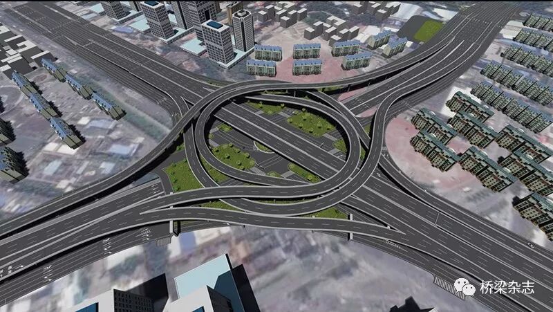

针对布设复杂和重点管控的区域,采用Lumion进行行车模拟。在施工过程中,尤其在车辆汇流处,围蔽的布设会导致车道变窄,车流量增加。针对此区域的交通状况和交通组织进行仿真模拟,可直观反映围蔽范围外的宽度是否满足车流变线的需求。

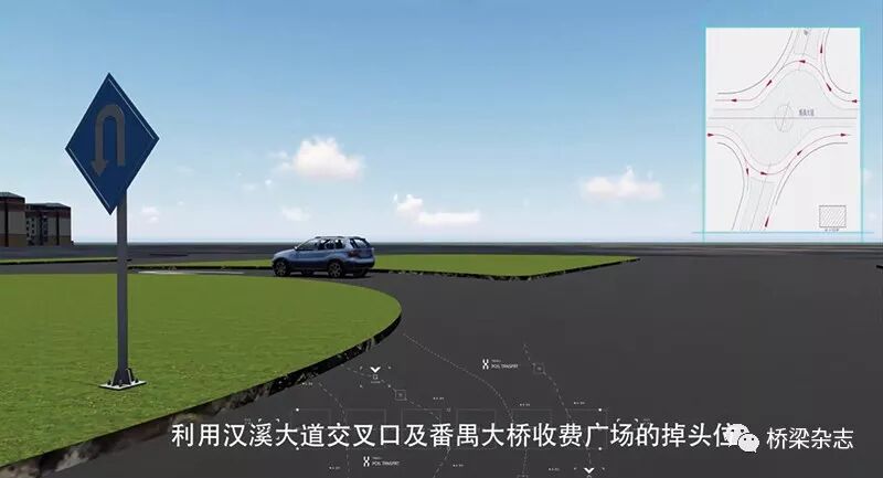

由于在汉溪大道交叉口及番禺大桥收费广场的掉头,是实现南大路与番禺大道的交通转换唯一办法。因此需应用BIM技术对该地点的车流进行仿真模拟,确保在该地点能够顺畅通行。
在第六施工阶段,利用已建好的南大干线地面辅道与番禺大道地面平交,实现番禺大道与南大路的交通转换,该节点交通转换复杂,交通管制难度大,利用BIM技术提前进行预演,优化交通组织设计。
车道变窄车流量激增
整体交通疏解方案鸟瞰图
在汉溪大道交叉口及番禺大桥收费广场掉头进行交通转换
