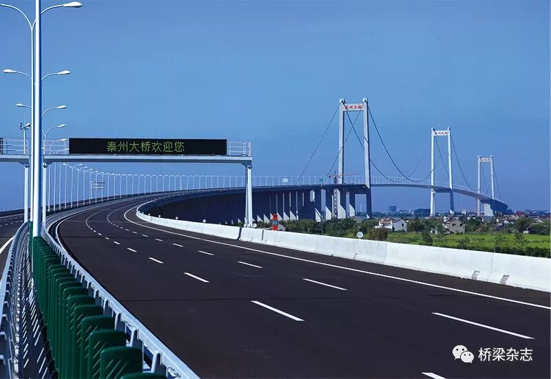

泰州长江公路大桥主桥采用主跨跨径为1080m的双主跨悬索桥桥型方案,是世界上首座建成的主跨超1000m的三塔连跨悬索桥,主缆跨径布置为(390+2×1080+390)m。主桥布置如图1所示。

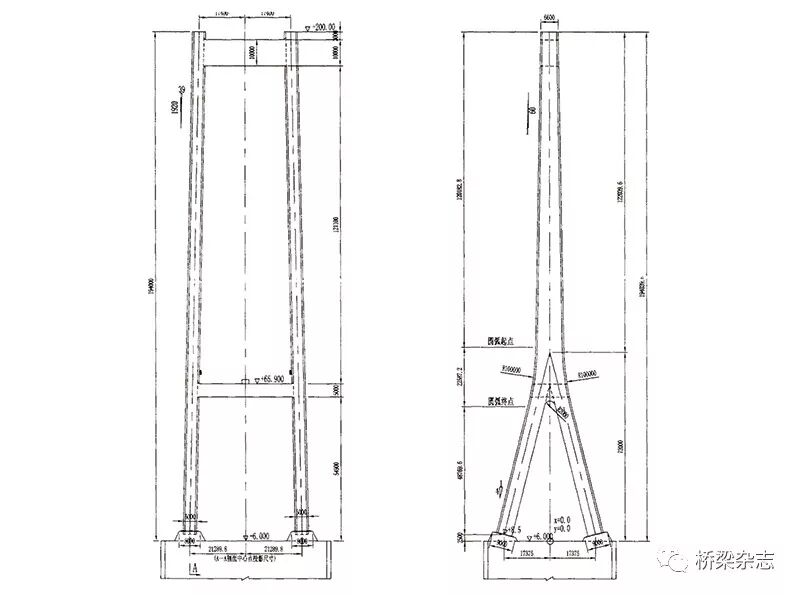

桥塔采用中、边塔不等高设计,两座边塔为高180m的混凝土桥塔,中塔则采用191.5m高全钢结构门字形桥塔。为保证鞍座不产生滑移以及主梁的挠度能够满足要求,中塔沿纵桥向为人字形设计,如图2所示。
图2 钢中塔布置图

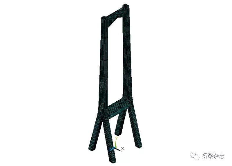

在完成材料模型设置后,便可以建立钢中塔结构的有限元模型,全塔均采用SHELL163单元进行建模,塔底约束所有节点全部自由度。建立完成的有限元模型如图3所示。
图3 钢中塔有限元模型

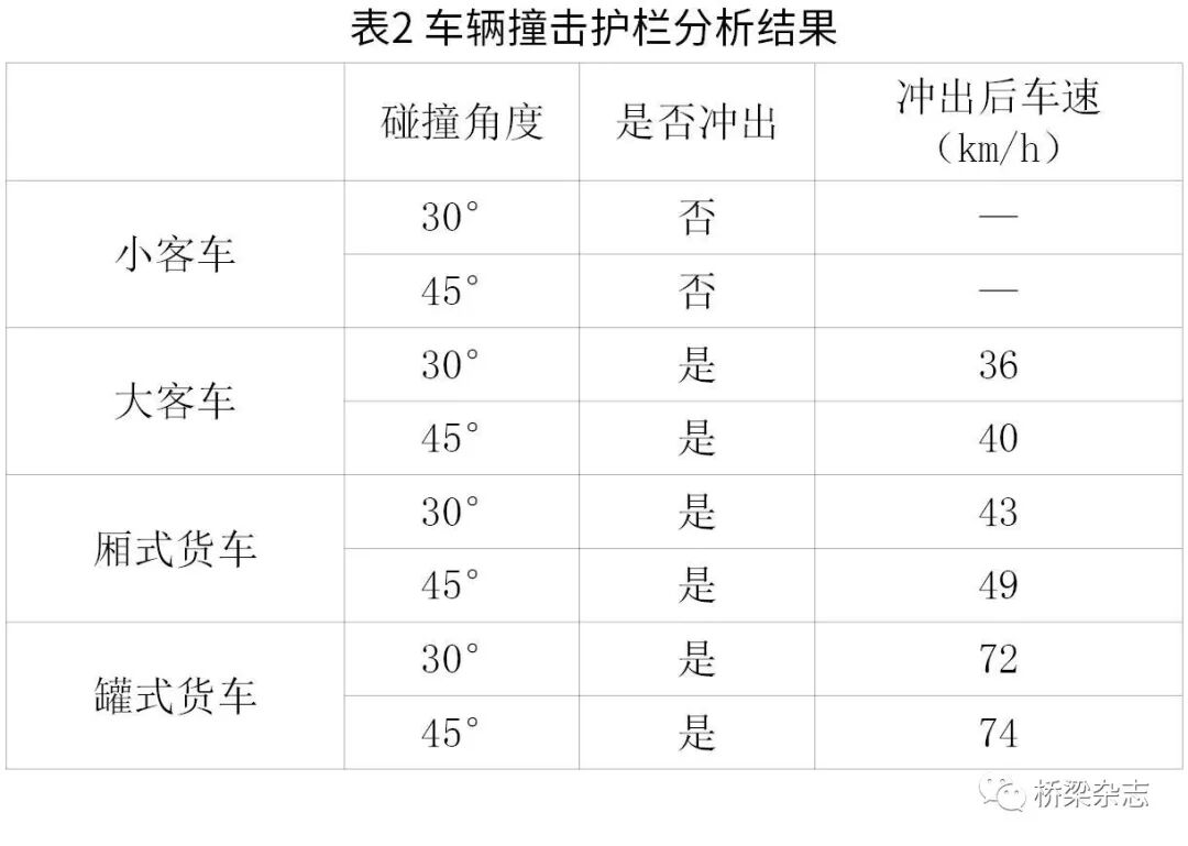

建立SS级护栏模型,对四种车型进行了撞击护栏的分析,其结果如表2所示。
从表2可以看出,不同车型的车辆在撞击护栏后的情况各不相同。对于重量最小的小客车,其在各个碰撞角度下均不会冲出护栏;而重量较大罐式货车在各个碰撞角度下均会冲出护栏,且车速几乎没有衰减;大客车与厢式货车虽会冲出护栏,但由于护栏的阻挡,车速具有较大幅度的减少。
因此,在后续车辆撞击钢中塔的分析中,将不考虑小客车的工况。同时,对于碰撞速度,考虑到车辆冲出护栏这一事件随机性大、影响因素多,数值模拟难以完全还原。且失控车辆冲出护栏后存在继续加速的可能,故最终设定大客车和厢式货车撞击桥塔速度为50km/h,罐式货车为80km/h。

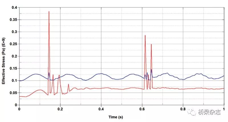

钢中塔受到大客车撞击时,受碰撞区域塔柱板件的有效应力时程曲线如图4所示。
(a)碰撞角度30°
(b)碰撞角度45°
图4 钢中塔各板件有效应力时程曲线
从图4中可以看出,钢中塔受到大客车撞击时,受载区域塔柱内部横隔板受力较外钢板更为不利。
在碰撞角度为30°时,桥塔结构受到了两次碰撞,其中第一次碰撞更为严重。横隔板最大应力出现在0.145s时,为384.7MPa;外部钢板最大应力出现在0.645s时,为146.9MPa,远小于屈服强度。在碰撞结束后,板件的应力均能够回到初始状态。可见,结构在整个碰撞过程中均处于弹性状态,无损伤发生。

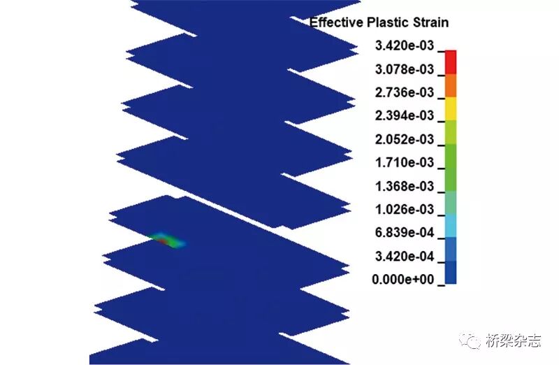

在碰撞角度为45°时,桥塔结构受到了两次碰撞,其中第一次碰撞更为严重。横隔板最大应力出现在0.120s时,为459.8MPa,超过了屈服强度;外部钢板最大应力出现在0.730s时,为209.4MPa,远小于屈服强度。在碰撞结束后,横隔板产生了约100MPa的残余应力,有塑性区域产生。提取此时横隔板的有效塑性应变云图,如图5所示。
图5 钢中塔横隔板有效塑性应变云图
(车撞角度45°)
可以看出,横隔板由于车撞导致的塑性应变最大值仅为0.003,且仅有横隔板上的局部区域进入了塑性状态。可见,车撞导致的局部损伤并不严重。这是由于大客车本身重量较小,在冲出护栏后车速也下降较多,并不会给钢中塔带来明显的影响。

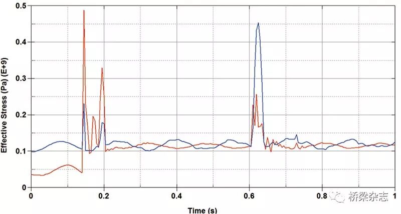

钢中塔受到厢式货车撞击时,受碰撞区域塔柱板件的有效应力时程曲线如图6所示。
(a)碰撞角度30°
(b)碰撞角度45°
图6 钢中塔各板件有效应力时程曲线
从图6可以看出,钢中塔受到厢式货车撞击时,受载区域塔柱内部横隔板受力较外钢板更为不利。

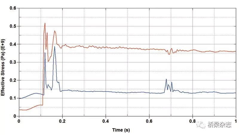

在碰撞角度为30°时,桥塔结构受到了两次碰撞,其中第一次碰撞横隔板响应较大,第二次碰撞外钢板响应较大。横隔板最大应力出现在0.145s时,为488.8MPa,超过了屈服强度;外部钢板最大应力出现在0.625s时,为453.9MPa,也达到了屈服强度。在碰撞结束后,没有出现较大的残余应力;而横隔板产生了约50MPa的残余应力。可见,横隔板在碰撞过程中有轻微的塑性产生,但总体来说仍处于弹性状态。

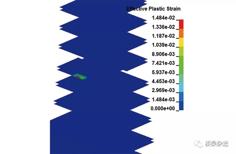

在碰撞角度为45°时,桥塔结构受到了一次碰撞。横隔板最大应力出现在0.120s时,为518.9MPa,超过了屈服强度较多;外部钢板最大应力出现在0.165s时,为388.4MPa,未达到了屈服强度。在碰撞结束后,外钢板的应力状态基本能够回到初始状态,而横隔板的应力稳定在350MPa左右,相比于初始状态增大了约300MPa。可见,横隔板在碰撞过程中有塑性区域的产生,且塑性程度较高。提取此时横隔板的有效塑性应变云图,如图7所示。
图7 钢中塔横隔板有效塑性应变云图
(车撞角度45°)
可以看出,横隔板由于车撞导致的塑性应变最大值为0.0148,相比于大客车撞击时的情况有了较大的增长。但塑性区域仍很小,对塔柱整体性能影响不大。

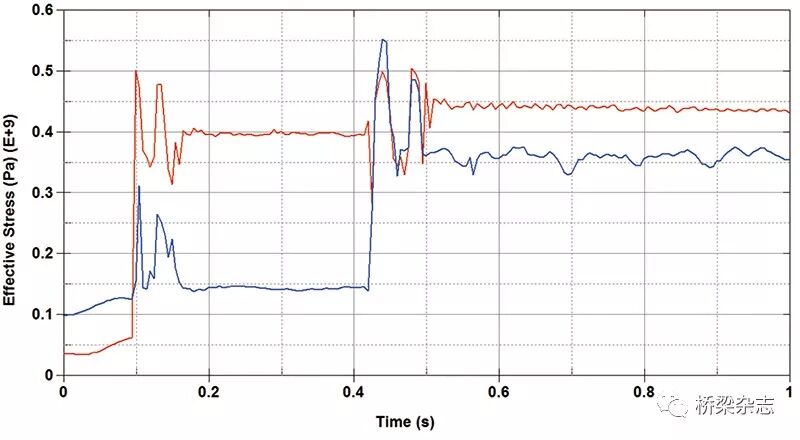

钢中塔受到罐式货车撞击时,受碰撞区域塔柱板件的有效应力时程曲线如图8所示。
(a)碰撞角度30°
(b)碰撞角度45°
图8 钢中塔各板件有效应力时程曲线
从图8可以看出,钢中塔受到罐式货车撞击时,受载区域塔柱内部横隔板与外部钢板的动力响应较为接近。
在碰撞角度为30°时,桥塔结构受到了两次碰撞,其中第一次碰撞横隔板响应较大,第二次碰撞外钢板响应较大。其中,横隔板最大应力出现在0.100s,为501.5MPa;外部钢板最大应力出现在0.440s时,为552.6MPa,均超过了屈服强度。在碰撞结束后,外钢板的应力稳定在350MPa左右,存在约250MPa的残余应力;横隔板的应力稳定在450MPa左右,残余应力达到了400MPa。可见,塔柱板件在碰撞过程中均产生了塑性区域,且塑性程度较高。
在碰撞角度为45°时,桥塔结构仅受到了一次碰撞。横隔板最大应力出现在0.085s时,为551.1MPa;外部钢板最大应力出现在0.115s,为494.8MPa,均超过了屈服强度。在碰撞结束后,外钢板的应力稳定在350MPa左右,存在约250MPa的残余应力;横隔板的应力稳定在450MPa左右,残余应力同样达到400MPa,与车撞角度30°时的响应较为相似。

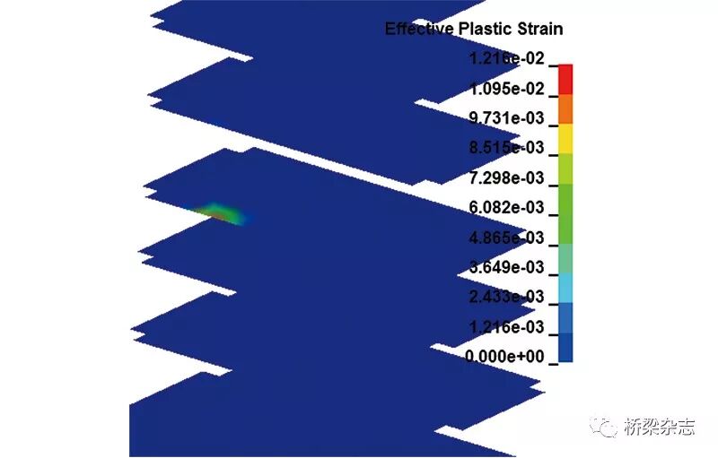

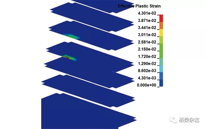

提取桥塔内外板件的有效塑性应变云图,如图9所示。
(a)外钢板,碰撞角度30°
(b)横隔板,碰撞角度30°
(c)外钢板,碰撞角度45°
(d)横隔板,碰撞角度45°
图9 钢中塔横隔板有效塑性应变云图
可以看出,对于车撞角度30°的情况,外钢板的最大塑性应变达到了0.051,塑性程度已经很高;而横隔板的塑性应变与厢式货车撞击时相似,为0.012。对于车撞角度45°的情况,外钢板的塑性应变较小,只有0.005左右;而横隔板产生了较为明显的塑性应变,达到了0.043。可见在不同碰撞角度下,结构的响应明显不同。总的来说,塑性区域仍较小,对塔柱结构整体性能影响不大。
