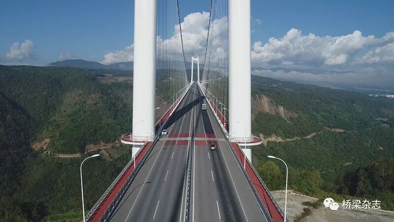

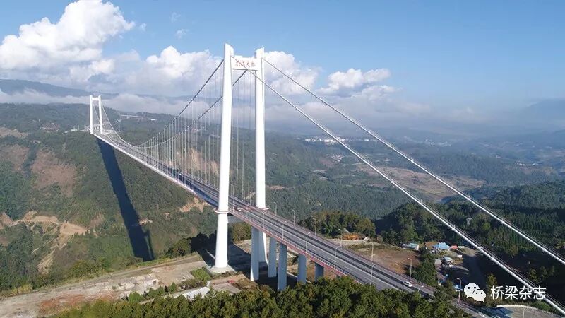

1.龙江特大桥跨越龙江河谷,腾冲侧索塔设置在滑坡体后缘安全稳定的位置,龙陵侧索塔前沿在安全稳定条件下考虑钢箱梁吊装空间。确定主桥为主跨1196m的单跨双塔钢箱梁悬索桥,主缆跨径组成为320m+1196m+320m,保山岸引桥为5×40m连续现浇箱梁;保山岸锚碇区引桥为10×34mT梁桥,腾冲岸锚碇区引桥为14×34mT梁桥;两岸引道长0.368km,大桥全长2470.62m。
大桥总体布置效果图
大桥实景图-侧俯视
大桥实景图-正面俯视

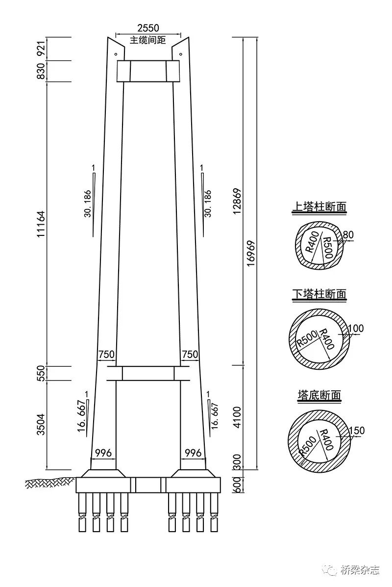

2.索塔采用门形框架钢筋混凝土塔,塔柱横截面采用圆形过渡至等圆弧四边形断面,基础采用钻孔灌注桩-钢护筒复合基础。

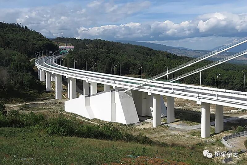

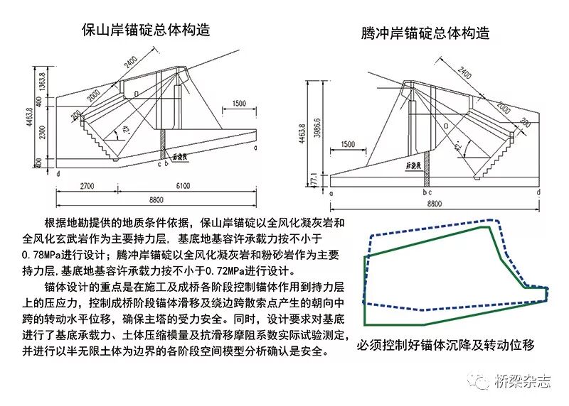

3.锚碇采用重力式锚,无粘结预应力钢绞线锚固系统。
锚碇体及主缆锚固系统实景照片

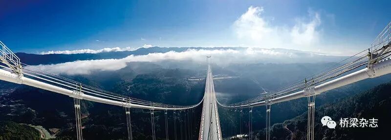

4.加劲梁采用整体扁平流线型钢箱梁,全焊接结构。桥面铺装为总厚度70mm的高弹改性沥青+浇筑式沥青混凝土铺装。
5.主缆采用强度为1770MPa级的高强钢丝,91丝预制平行钢丝束股。主缆防护采用“缠绕钢丝+缠包带+干燥空气除湿”主动式防护。
6.采用钢丝绳吊索,索夹为骑跨式。
7.龙陵岸接主桥的引桥为预应力混凝土连续箱梁,锚碇区引桥为连续T梁桥,腾冲岸锚碇区引桥为连续T梁桥。

2.悬索桥索塔柱为塔底圆形,过渡至下横梁圆弧似等四边形截面。全曲线截面索塔柱仍采用常规方法施工,结构上兼具矩形截面好的抗弯刚度和弧形截面更好的抗震延性能力,也充分利用混凝土材料的造型可塑性,实现其独特的工程与美学价值。基础采用桩-钢护筒复合基础,并设置了减震耗能的阻尼器,在有效克服索塔超高地震力效应的同时,提高了索塔基础抗震延性能力。

3.扩大基础重力式锚碇设置在全风化岩层上,锚碇施工时科学合理地利用当地丰富的火山灰,替代粉煤灰作为大体积锚碇混凝土拌和料使用,取得良好经济技术效益。
大桥锚碇构造及设计地基变位分析图示意
