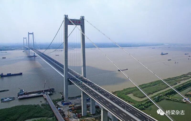

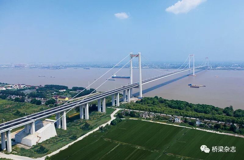

泰州长江公路大桥桥位区河流是下游心滩的分流区,深泓在右侧,河床中部范围河床面高程在-15~-16m之间,适合摆放主墩基础。主通航孔通航净空为760×50m,并需要为船舶进出锚地留出220×24m的专用航道,需要两个通航孔;桥址区船舶航行繁忙,需要尽量减少水中基础,并为两岸船舶进出码头留出近岸的航行通道。据此采用主跨2×1080m、中间浅水区设置一个主墩、南北主塔在岸上的三塔悬索桥(见图1)。该桥2012年11月通车,是首座大跨径三塔悬索桥,实现了以悬索为承载结构桥式的突破;首次采用纵向人字形钢结构主塔,作为主要技术路线解决关键技术难题;实施了入土深度最大的水中沉井基础,实现了大型水中基础适用与经济的良好统一。此后,人字形钢中塔和水上大型沉井基础技术得以推广。

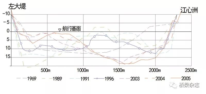

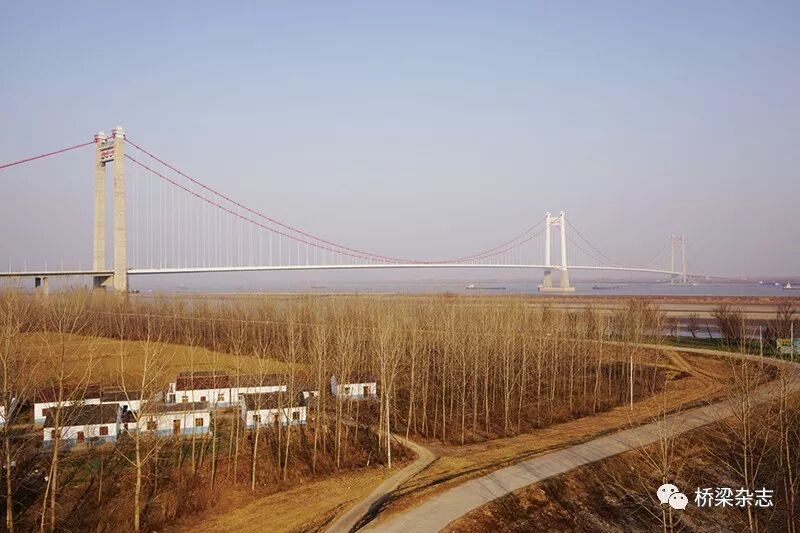

牛屯河边滩治理之前,马鞍山大桥桥址区河道不断调整。40多年来,深泓摆动最大幅度约1200m,相应航道位置发生变化。通航要求单孔双向净宽不小于790m,并要求“为增强对航道变化的适应性,桥型方案尽可能覆盖通航水域摆动范围”。主跨2×1080m三塔悬索桥,较好地适应了深泓线和航道的变化(见图2)。

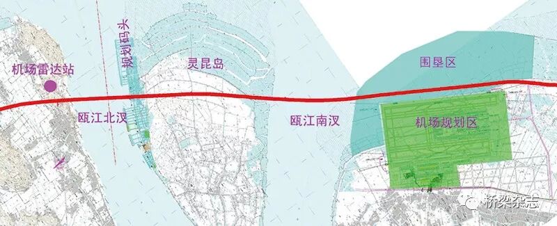

温州瓯江北口大桥距温州永强机场约8.5km,桥轴线正对规划跑道方向,航空限高要求桥塔塔顶高程不超过154m;桥位处有两处航道,通航净空分别为474×53.5m、274×53.5m,需要两个通航孔;桥位上下游各预留600m岸线,用于建设万吨级码头(见图4),主塔只能设置在码头前沿线之内。该桥上受航空限制、下有53.5m通航净高,必须充分利用悬索桥桥面以上主塔相对不高的优势,在主塔位置受码头前沿线限制、跨度明确的前提下,利用悬索桥的跨越能力,布置三塔悬索桥。

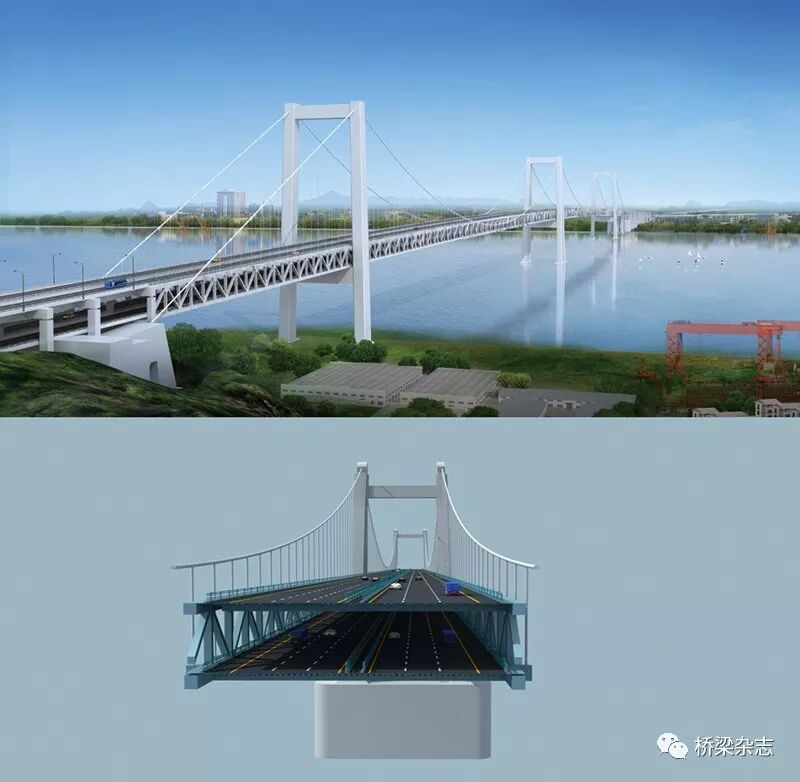

平面上,北岸在机场雷达站和控制性建筑物之间通过,南岸灵昆岛上则受规划码头约束;甬台温高速公路复线、温州市G228、市域铁路S2线需要从狭窄通道经过,采用了高速公路和G228共线的双层布置共线过江方案(见图5)。

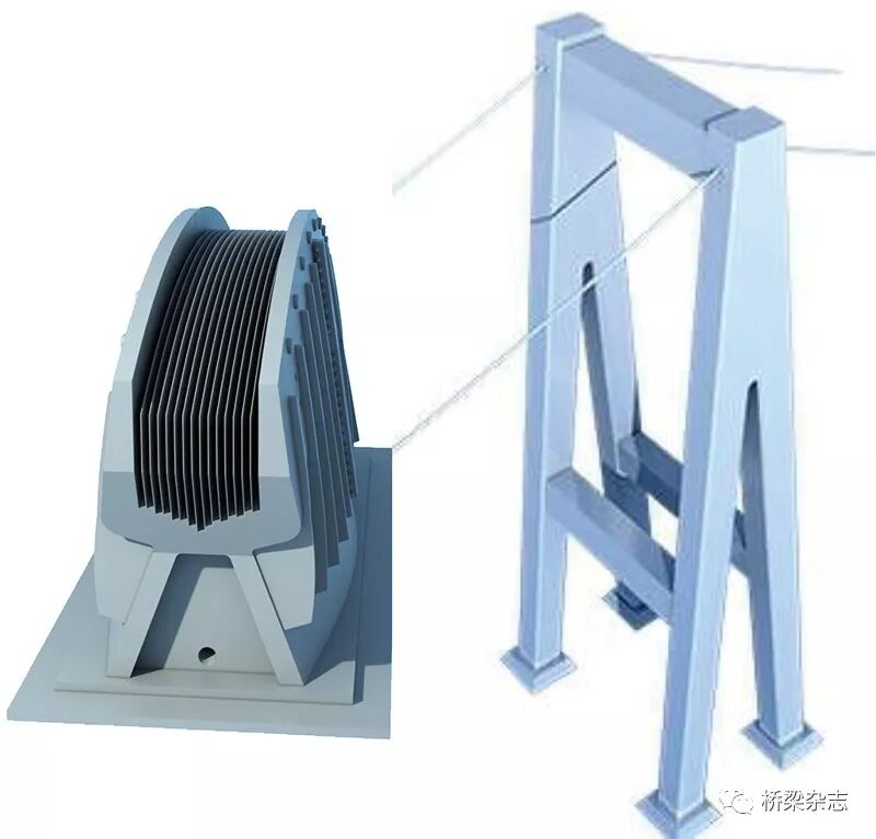

该桥之前的三座三塔悬索桥,中塔均利用钢结构的变形能力,减小两侧主缆拉力差值,防止主缆与鞍座间滑移。该桥通过增加主缆与鞍座间摩擦力防止出现滑移,具备了中塔采用A形钢筋混凝土塔的条件,通过在主缆各列束股间设置整体式钢隔板,充分利用各列束股侧压力产生的摩擦力,大幅度降低中塔工程造价,提高三塔悬索桥总体刚度(见图6)。

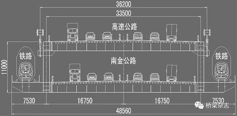

为充分利用通道资源、降低造价,该桥研究了高速公路、G228、市域铁路S2共线过江的“三桥合一”三塔悬索桥方案,地铁S2线布置在下层桥面的挑臂上(见图7)。
图7
研究表明,“三桥合一”可以实现水面以上和地下通道资源集约利用;公路与轨道交通合建可以实现大跨度桥梁结构尺寸互补,保障铁路行驶对结构侧向刚度的要求。大跨度公路桥活载与恒载的比例相对小、铁路桥则活载较大,通过合建可有效均衡活载与恒载的比例。建设人员针对该三塔悬索桥是否具备S2线的结构刚度开展了研究,分析表明,由于合建后恒载较重,结构具备了足够的遏制振动的质量,车体竖向振动加速度,乘客舒适度指标满足要求;尽管总体计算得出的挠跨比较大,仍然具有较好的轨道平顺性,经采用合理的桥面系结构,可满足S2线要求的各项平顺性指标。

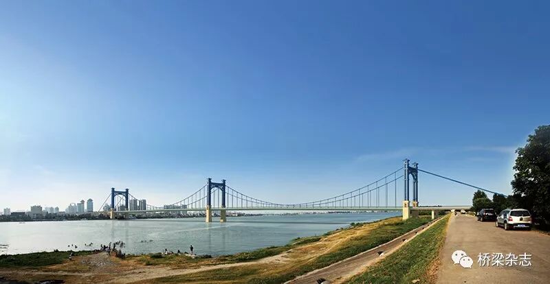

庞公大桥连接襄阳市襄城与樊城、跨越汉江,距上游汉江大桥780m,通航要求一跨跨过北侧通航水域。为泄洪需要,南侧浅洪区不布设锚碇,采用了主跨2×378m三塔悬索桥,两个主跨覆盖全部水域,锚碇布置在大堤背水面。该桥采用结合梁以降低活载与恒载的比例、采用钢塔适应中塔塔顶位移,协调解决三塔悬索桥关键技术问题(图8)。

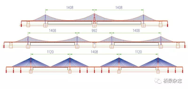

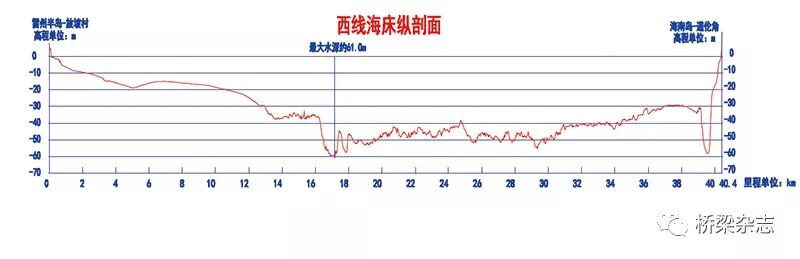

琼州海峡西线位水域宽40.4km,靠海南一侧平均水深40m以上(见图9),中通航孔布置在该区域,初步研究得出中通航孔的通航净空为单孔单向1270×73m,具有水深、深水范围大、通航要求高的特点。针对西线重点研究了公铁合建桥梁方案,以2×1408m三塔悬索桥对应两个单孔单向通航要求(见图10),同步研究主跨1408m两塔三跨共用锚碇悬索桥。基于同样通航功能,三塔悬索桥只有两个锚碇、3个主塔,共用锚碇两塔悬索桥需要3个锚碇、4个主塔,三塔悬索桥经济性十分显著。
图9
图10
由于一个桥跨内一线轨道只可能通行一列货运或客运列车,列车加载长度和牵引质量都由技术标准明确限定,不会随桥梁跨度增加而增加。该公铁两用三塔悬索桥活载与恒载的比值,得以控制在结构设计的合理范围,主缆与中塔鞍座的抗滑移问题可以方便得到解决。三塔悬索桥方案由于结构以中塔为对称,体系上可在中塔限制加劲梁纵向移动,轨道纵向稳定性得以改善。
