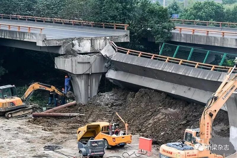

2019年10月10日傍晚发生在无锡的高架桥侧翻事故,迅速成为全国焦点。如此重大的突发安全事故,也引发了社会各界对事故原因的分析探讨。《桥梁》杂志微信公众号也随即在第一时间采访并报道了《无锡高架桥坍塌 祸端之源是超载还是独柱墩?》一文,超载、独柱墩设计在此次事故中再次成为人们关注和讨论的焦点,《桥梁》杂志曾经专门就独柱墩设计约请了全国权威专家和设计大师做了系列专题讨论。时隔经年,再次发表出来希望文中的专业性观点能对读者提供参考。
2012年8月24日5时许,哈尔滨市三环路高架桥洪湖路上桥匝道处钢混叠合梁侧滑,4辆货车侧翻,造成3人死亡、5人受伤。多位专家表示,此次塌桥与津晋高速公路 、浙江省上虞春晖互通立交桥的坍塌事故有相似之处。事件发生后,在人们讨论桥梁质量的同时,“独柱墩设计”这一结构也引起了人们的争议,可谓瑕瑜互见。目前国内超载问题严重,虽然法制健全但执法力度不足,货车司机安全意识薄弱且一味追求利益。这也非一朝一夕可以改变。作为桥梁工程师,只能自修内功,从设计思路等方面对其多多思考,进行改善与提高。本期桥梁会客厅旨在集思广益,邀请多位专家对“独柱墩设计”发表各自的见解,以降低独柱墩的事故风险。同济大学肖汝诚等老师和北京市政专业设计院方志禾老师为此特撰文发表见解,其他诸位专家也从不同角度道出了自己的观点。我们将专家们的观点汇集于此,以期引发业内关注与讨论。

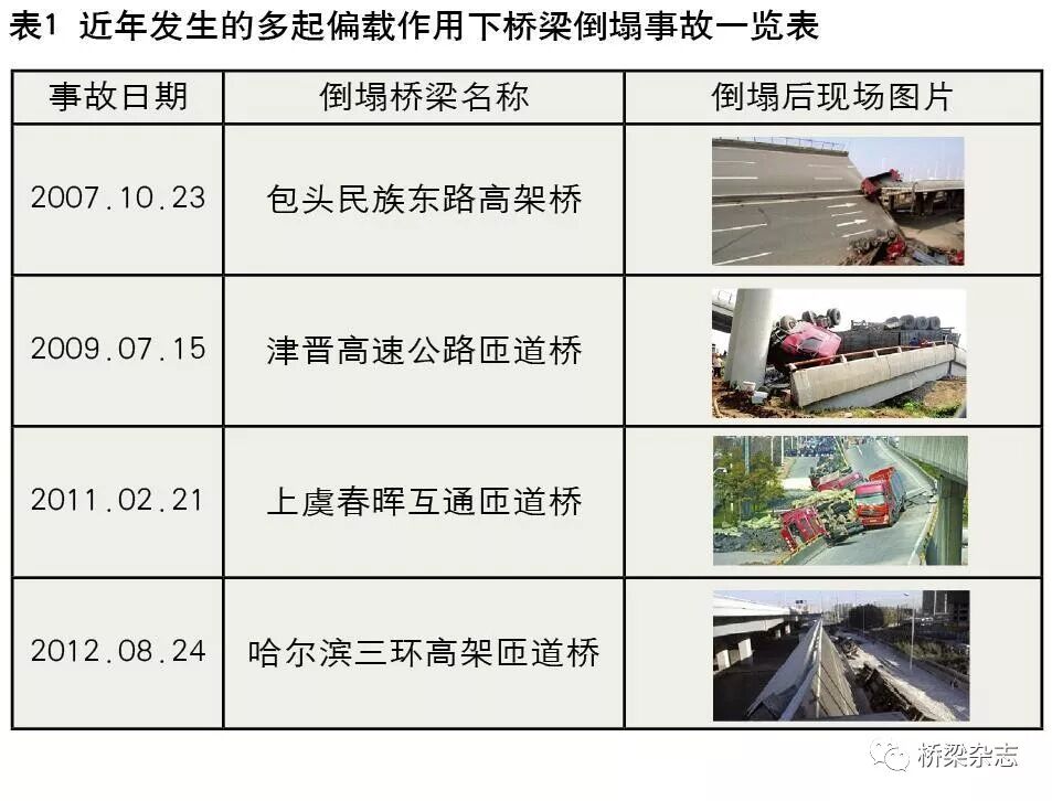

自从2007年10月23日内蒙古自治区包头市民族东路高架桥桥面发生倾斜以来,发生数起箱梁桥在多辆重载车偏载作用下倒塌的事故(表1),造成了重大的人员伤亡和经济损失,并引发了极其恶劣的社会影响。
事故的最终原因大多归结于车辆超载、超限所致,此类事故的接连发生也引起桥梁专业人士的讨论和深思。发生上述事故的桥梁大多有以下共同点:

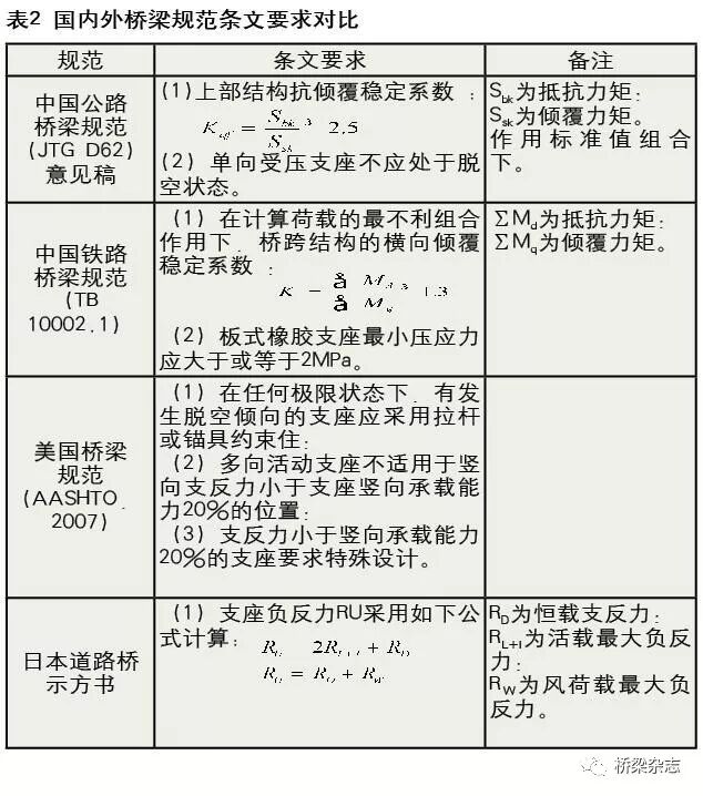

国内外相应设计规范
国内外的桥梁规范中,就偏载作用下结构侧向倾覆失稳问题均没有明确的定义和要求,虽然与此类问题相关的要求均有表述,但不尽相同,如表2所示。
从表2可知,中国公路桥梁规范和铁路桥梁规范均引入了按照刚体计算的抗倾覆稳定系数,公路桥梁规范意见稿中考虑密集55t车列的工况,将安全系数定为2.5;美国桥梁规范明确了多向活动支座的最小竖向力不应小于其承载能力的20%,这与中国铁路桥梁规范中板式橡胶支座的要求基本相同,但前者更为全面;日本桥梁规范中在计算支座负反力时活载效应取用2倍的系数。上述规范的要求各有千秋,本文通过下面的实例进行比较。

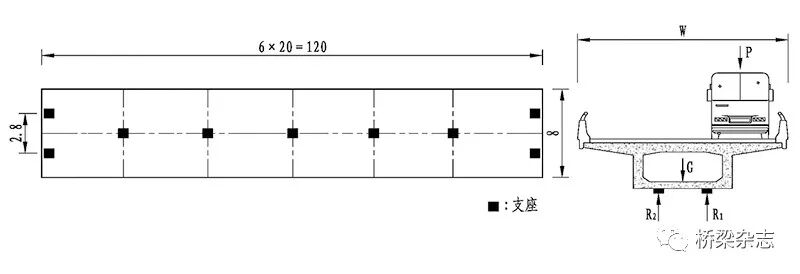

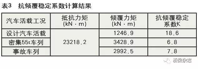

某直线匝道桥其平面布置和上部结构横断面布置如图1所示,端横梁设置双支座,中横梁处为单支座,桥型结构为六跨等截面钢筋混凝土连续梁桥,设计荷载等级为公路-I级。该桥在三辆重型货车偏载作用下发生倒塌事故,经实测三辆货车重量分别为125t、125t和110t,总重为360t。
图1 某桥平面及上部结构横断面布置示意图(单位:m)
在公路-I级、密集55t车列和事故车列三种荷载工况作用下,该桥按照刚体进行计算的抗倾覆稳定系数结果详见表3。从表中可知,设计活载作用下,该桥的抗倾覆稳定系数达到18以上,即使在密集55t车列或事故车列的作用下此系数也均在6以上,并且事故车列的总重量小于密集55t车列的重量(412.5t)。

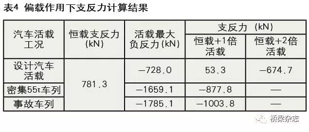

采用弹性体计算模型,从端横梁处支座反力计算结果表4中可以看出:虽然设计活载作用下,“恒载+活载”组合支座不脱空,但密集55t车列或事故车列的作用下,支座负反力达到1000kN左右。由此可见,对于连续梁桥受偏载作用下扭转变形的影响,即使在刚体抗倾覆稳定系数达到6,也不能避免支座的脱空。

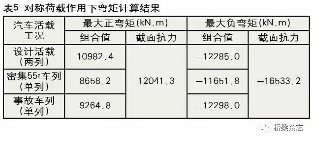

从对称荷载作用下截面最大弯矩的计算结果(表5)可以看出,在单列密集55t车列和事故车列的作用下,截面的最大正弯矩值和最大负弯矩值均与设计活载作用下的结果相当,并且组合值均小于截面抗力。

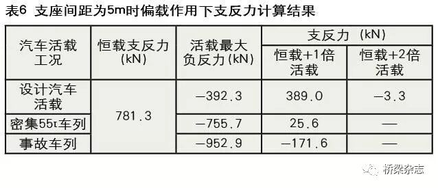

将本例桥梁端横梁支座间距调整为5m,此时汽车活载作用线位于两支座间,按照刚体进行计算的抗倾覆稳定系数为+∞,偏载作用下支座反力计算结果如表6所示。可见支座活载负反力大幅减小,即使在密集55t车列作用下,该支座也不脱空。

(1)按照刚体计算的抗倾覆稳定系数将倾覆失稳破坏形式描述为刚体绕转动轴的旋转,忽视了实际桥梁结构为弹性体的客观因素;梁体过大的扭转角不仅导致一侧支座脱空,而且增大了另一侧支座的切向力,直至梁体滑落;因此即使设计汽车活载作用下其按照刚体计算的稳定系数大于10,也不能保证在密集55t车列作用下发生支座脱空现象,甚至在事故车列作用下发生倒塌;

(3)增大支座间距,可以大幅提高结构的抗倾覆稳定性能。
