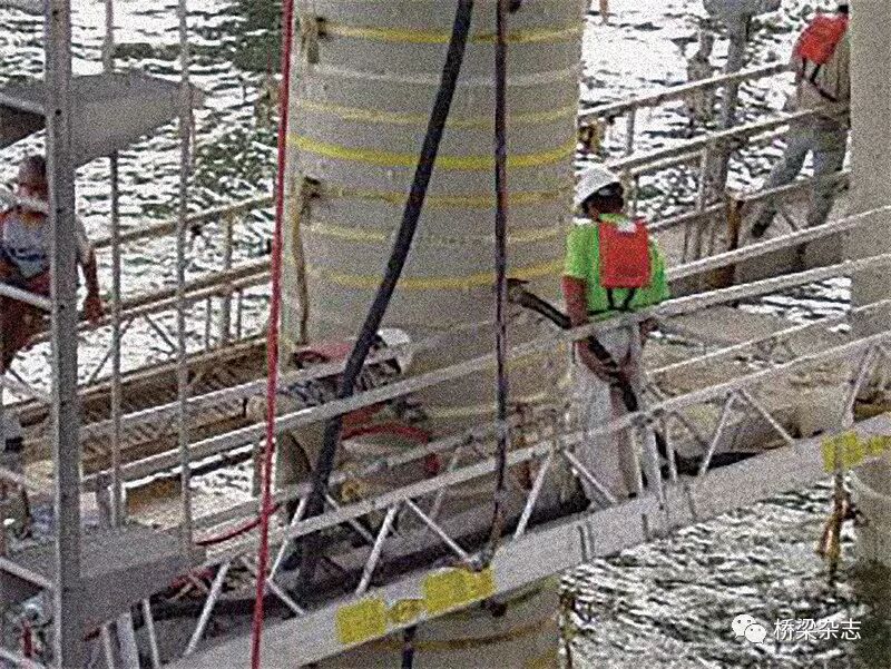

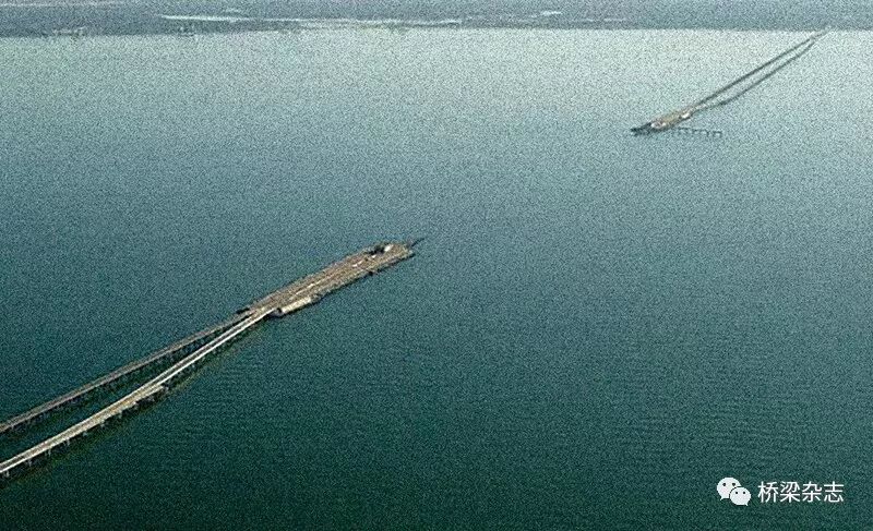

美国切萨皮克湾隧桥由桥梁和水下隧道组成(图1),全长37公里,穿过切萨皮克海湾,将德玛瓦半岛的弗吉尼亚东海岸连接到弗吉尼亚海滩与弗吉尼亚汉普顿锚地的大都会区,被称为“现代世界七大工程奇迹之一”。隧桥是钢筋混凝土结构,分北向和南向两部分,北向部分于1964年建成,耗资2亿美元,有2523个桥墩;南向部分于1999年建成,耗资2.5亿美元,有2951个桥墩。1989年对北向部分进行检测后发现其混凝土桥墩腐蚀严重。经评估,有623个桥墩应进行修补,须耗资1250万美元,历时两年(图2)。其他桥墩的腐蚀在进一步扩大中,若干年后有待继续维修。
图1 美国切萨皮克湾隧桥

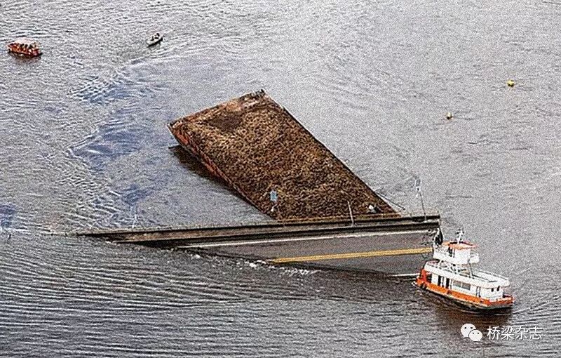

巴西北部亚马逊地区的莫居河桥,全长860m,桥墩腐蚀严重,政府有关部门未能及时修缮。2019年4月一艘渡船将桥墩连同200 m桥面撞塌(图3),两辆小汽车落入水中,还影响了北部港口的农产品运输。

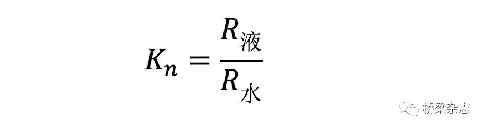

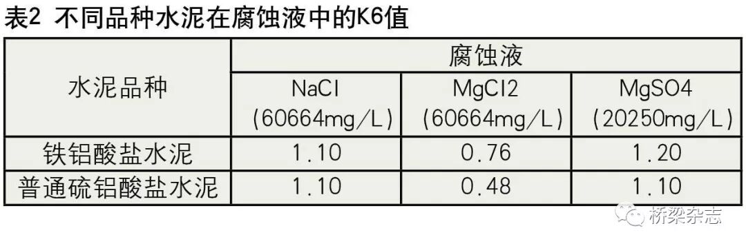

在水泥工艺学教科书中,水泥的耐腐蚀性能用耐腐蚀系数Kn值表示。K值是在腐蚀液中养护的抗折强度R液除以在淡水中养护的抗折强度R水。n是指养护龄期,一般都采用6个月龄期,也有12个月和24个月的。K值表示式:

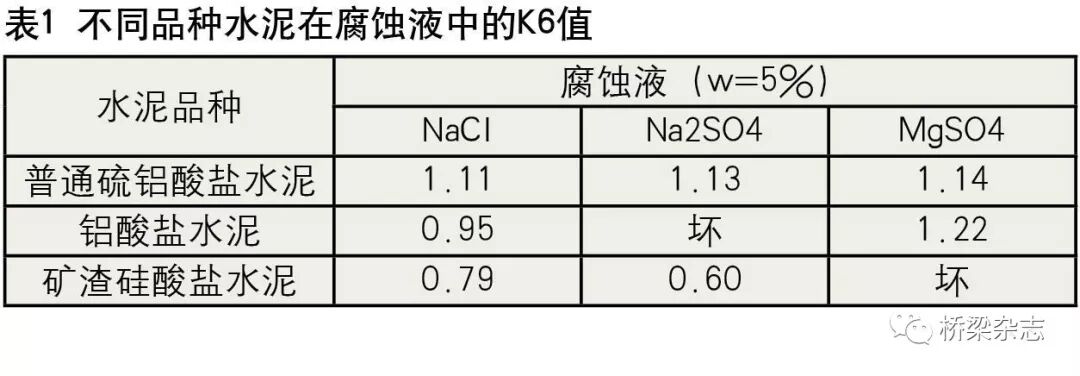

硫(铁)铝酸盐水泥具有优良的耐腐蚀性能,硫(铁)铝酸盐水泥在不同液体中的K值分别列于表1、表2和表3,在海水中的氯离子扩散系数DRCM值列于表4。
表1指明,普通硫铝酸盐水泥在各种腐蚀液中,与铝酸盐水泥和矿渣硅酸盐水泥相比,具有最好的耐腐蚀性能。表2则说明,铁铝酸盐水泥的耐腐蚀性能比普通硫铝酸盐水泥更好。表3进一步说明,铁铝酸盐水泥的耐海水腐蚀性能远比海工硅酸盐水泥优秀。铁铝酸盐水泥在三亚海水中浸泡12个月后,其强度非但不降,反而提高了27%,浸泡24个月后强度提高了36%。海工硅酸盐水泥在同样海水中浸泡12个月后强度下降了50%,浸泡24个月后下降了52%。从表4可看出,两种水泥的氯离子渗透系数都比较低。但是,铁铝酸盐水泥经海水浸泡12个月后,其氯离子渗透系数与淡水中浸泡的相比增长很小,而海工硅酸盐水泥在海水中浸泡同样时间后的氯离子渗透系数则有较大增长。

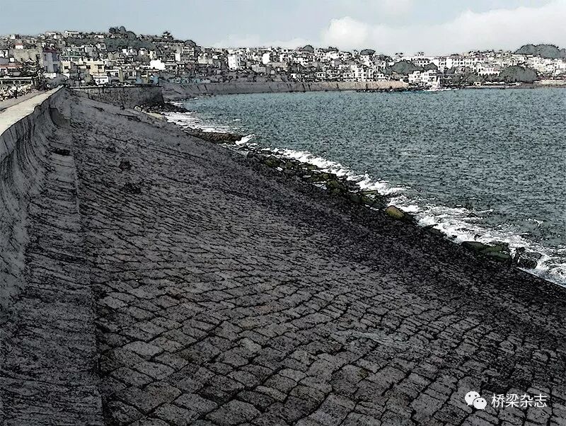

图4 福建东山岛南门海堤

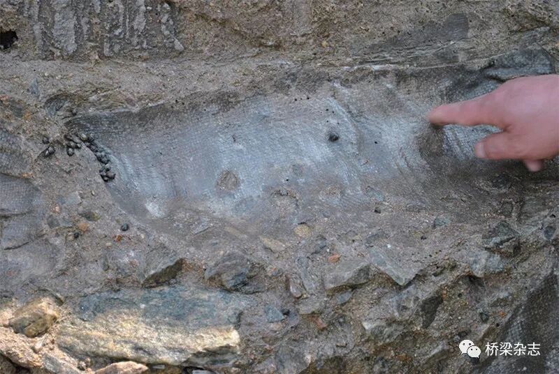

铁铝酸盐水泥耐海水腐蚀性能在实际应用中得到了验证。1983年用铁铝酸盐水泥成功砌筑了福建东山岛南门海堤(图4)。2018年5月实地考察中看到,海堤经35年的海水日夜浸泡和冲刷后,仍然完好无损,水泥浆体表面光滑圆润,看不出被腐蚀迹象。1996年,用铁铝酸盐水泥建设的江苏连云港大沙湾游乐园防浪堤,经20多年的海水浸泡和冲刷,其水泥混凝土表面保持如初,连养护用编织袋的印痕仍保留着(图5)。为铺设过海引水管,福建南平市水泥制管厂试制了一批自应力铁铝酸盐水泥压力管。1983年工厂在东山县西埔湾围垦工程外海滩将这批压力管进行海水浸泡和干湿循环试验,同时用自应力硅酸盐水泥压力管作对比。1985年考察时,自应力铁铝酸盐水泥压力管的承插口棱角分明,表面光亮,没有任何腐蚀迹象,而自应力硅酸盐水泥压力管承插口和其管面都已被腐蚀露沙。1995年考察时,自应力铁铝酸盐水泥压力管外观依旧,完好如初,砸开混凝土管壁后看到钢筋光滑,没有锈蚀迹象,自应力硅酸盐水泥压力管的钢筋已被严重锈蚀。

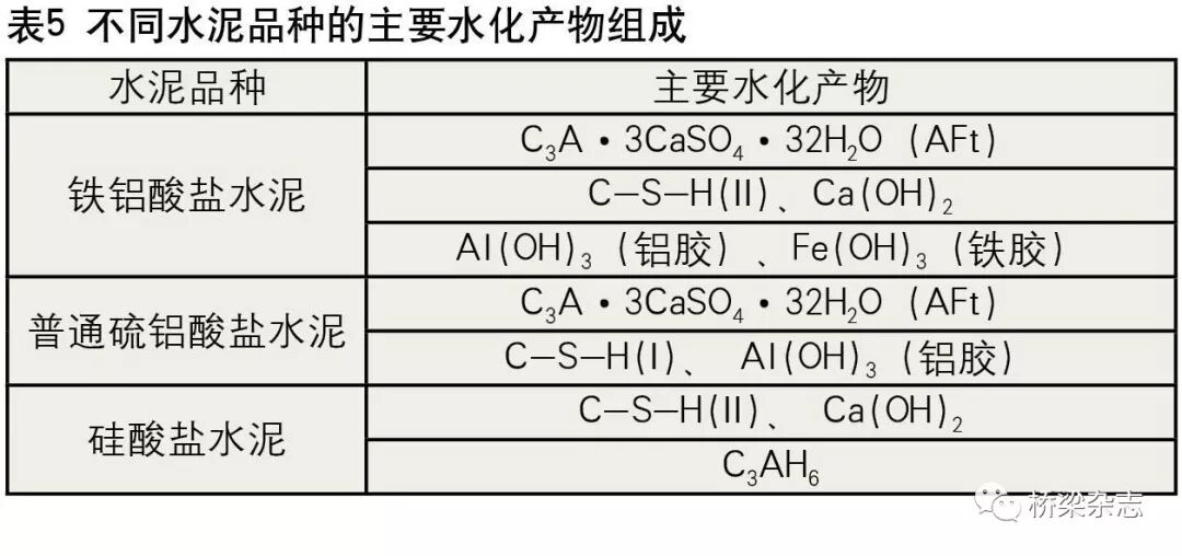

铁铝酸盐水泥优良的耐海水腐蚀性能的基本原因是其具有独特的水化产物组成,如表5所示。
表5说明铁铝酸盐水泥水化产物与硅酸盐水泥相比有大区别。硅酸盐水泥水化产物主要是高碱度水化硅酸钙、氢氧化钙和水化铝酸钙,而铁铝酸盐水泥的水化产物主要是水化硫铝酸钙(AFt)。此外还有在硅酸盐水泥水化物中所缺的铝胶和铁胶。铝胶和氢氧化钙遇到海水中的硫酸盐后便化合成二次生成物水化硫铝酸钙(AFt)。该生成物对铁铝酸盐水泥水化体结构起密实作用,非但不会引起破坏,反而促使水化体强度增长。水泥化学界早已得出,铁胶的存在对提高水泥水化体的耐腐蚀性能具有正面作用。
表5还可看到,铁铝酸盐水泥水化产物与普通硫铝酸盐水泥相比也有一定差别。后者水化液相碱度较低(PH值为11.5),所以形成低碱度水化硅酸钙,而且水化物中不存在氢氧化钙。这些水化特征造成水泥制品表面起粉和制品内部钢筋有早期锈斑。铁铝酸盐水泥水化液相碱度较高(PH达12.5),形成高碱度水化硅酸钙,还析出氢氧化钙。因此铁铝酸盐水泥不存在表面起粉和钢筋锈蚀问题。
