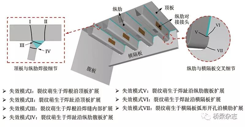

图1 典型正交异性钢桥面板体系失效模式
最新的研究结果表明:钢桥面板的疲劳问题属于同时涵盖多个疲劳易损构造细节、且各构造细节均包含多个疲劳失效模式的结构体系可靠度问题,典型正交异性钢桥面板体系的失效模式如图1所示。目前钢桥面板的疲劳损伤监测仍主要采用传统的超声波、磁粉等传统人工检测技术。此类方法的主要问题包括:(1)检测效率低且漏检率高,无法满足钢结构桥梁快速巡检和高质量安全服役的要求:(2)巡检环境恶劣,尤其是夏季钢箱梁内高温高湿,工作条件恶劣,人工巡检困难且存在安全隐患:(3)维护成本高,需要耗费大量人工和时间成本。针对上述问题,相关学者提出了基于无人机技术和图像处理技术的桥梁裂纹检测方法。但该方法仅能检测表面裂纹,难以有效检出处于萌生期的微小疲劳裂纹。对于正交异性钢桥面板而言,其疲劳损伤危害最严重的构造细节,为直接承受轮载作用的顶板与纵肋焊接构造细节,该构造细节最常发生的疲劳开裂为失效模式I——裂纹萌生于焊根并沿顶板扩展,如图1所示。该裂纹为萌生于纵肋内部的非表面隐蔽型裂纹,无法通过基于无人机技术的图像处理方法检出,通常只有在裂穿顶板,发展成贯穿型长大裂纹,导致桥面铺装局部损坏时才能发现,此时加固极为困难且须中断交通,直接维护成本和间接经济损失较高。此外,当前无人机电池续航能力仍无法满足大跨度桥梁长距离巡检要求。因此,发展钢桥面板智能化监测方法和检测技术,建立智能化的疲劳损伤监测评估体系,是保障大跨度钢结构桥梁运营安全和服役质量、延长其使用寿命、促进其可持续发展的重要途径。

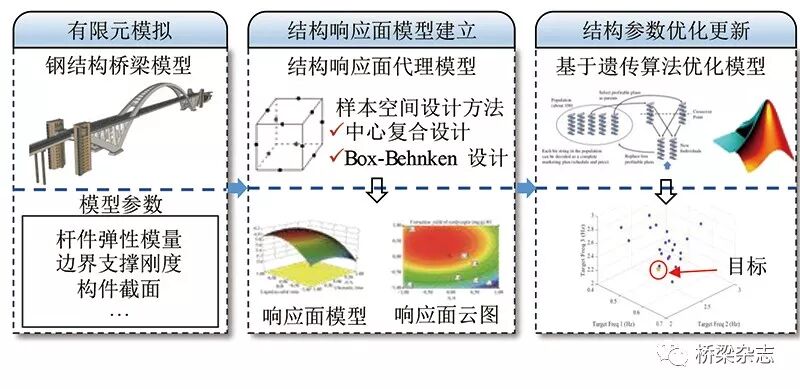

实际结构监测时,无论测点布置多么密集,都难以实现对于所有构造细节和疲劳失效模式的全覆盖,将理论分析与实测数据有机融合是唯一的可行途径。因此,结合有限实测数据对有限元模型修正,发展能够建立外荷载激励与结构响应映射关系的虚拟模型,通过虚拟模型实现结构体系全域响应的精确预测。研究团队采用响应面法,建立了大跨度复杂桥梁结构响应与结构设计参数间的精确映射关系,并结合确定的优化模型,采用遗传算法对结构参数进行更新,能够实现大跨度复杂钢结构桥梁的高效率实时模型修正。作为结构疲劳损伤评估的重要依据,其实现过程如图2所示。
图2 大跨度桥梁结构模型修正

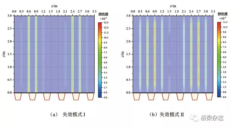

区别于仅关注构造细节疲劳抗力的传统方法,从涵盖构造细节和结构体系的多尺度角度出发,准确确定结构体系疲劳损伤控制部位和疲劳失效模式,进而实现结构实际疲劳抗力的准确评估。以面向构造细节的疲劳损伤评估方法为基础,考虑关键影响因素的不确定性和多因素耦合影响条件下的疲劳失效模式迁移问题,并结合所建立的结构响应代理模型,实现钢结构桥梁全域范围的整体与局部多尺度疲劳损伤可靠度的实时动态评估。研究团队基于实际监测的车辆荷载数据所确定的某典型大跨度斜拉桥钢桥面板的实时疲劳损伤分布如图3所示。
图3 典型桥梁钢桥面板关键构造细节的实时疲劳损伤分布

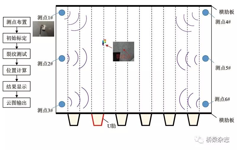

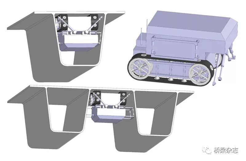

多尺度疲劳损伤评估结果,对于疲劳损伤监测与检测具有重要指导意义。以理论分析结果为指导,研发智能化无损监测与检测技术,对于可能的疲劳损伤部位进行重点监测与检测,并通过多源信息融合实现疲劳损伤的高精度监测,有效避免漏检。为此,研究团队对于疲劳开裂的非接触式智能化监测与检测技术进行了深入研究,当前采用超声相控阵和导波等非接触式声发设备,与传统的应力及变形传感器相结合的方式,编制了智能化疲劳裂纹判别程序,并研发了根据判别结果采用智能机器人二次确认技术。模型试验和实际工程应用均表明:所研发的技术能够精准确定裂纹萌生部位,并实现多源信息条件下的疲劳损伤智能监测与检测,如图4所示。研究团队所研发的钢桥面板专用多源检测机器人如图5所示。
图4 智能化钢桥面板疲劳损伤无损检测与监测技术
图5 研究团队研发的钢桥面板专用多源检测机器人

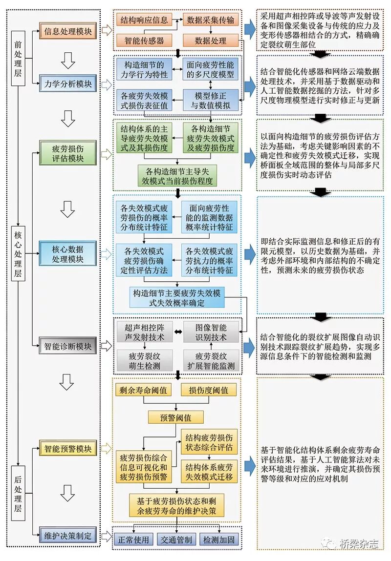

疲劳损伤预后技术是实现智能监测与检测系统的重要前提,也是制定科学合理的维护决策的重要依据。结合智能化传感器和网络云端数据处理技术,引入基于数据驱动和人工智能数据挖掘的新方法,对多尺度物理模型实时修正与更新,考虑外部环境的不确定性,通过人工智能算法对历史数据进行机器学习,对未来不确定性损伤状态进行预测,对可能出现的疲劳损伤提前进行智能化人工干预,并基于预测结果制定科学、合理、适用的管理维护策略。研究团队对钢桥面板疲劳损伤智能监测与检测体系进行了深入研究,初步建立了钢桥面板疲劳损伤智能监测与评估体系,并根据建立的钢桥面板疲劳损伤智能监测与评估体系研发了钢桥面板疲劳损伤智能化监测与评估软件,如图7所示。
图7 钢桥面板疲劳损伤智能化监测与检测系统的建立
